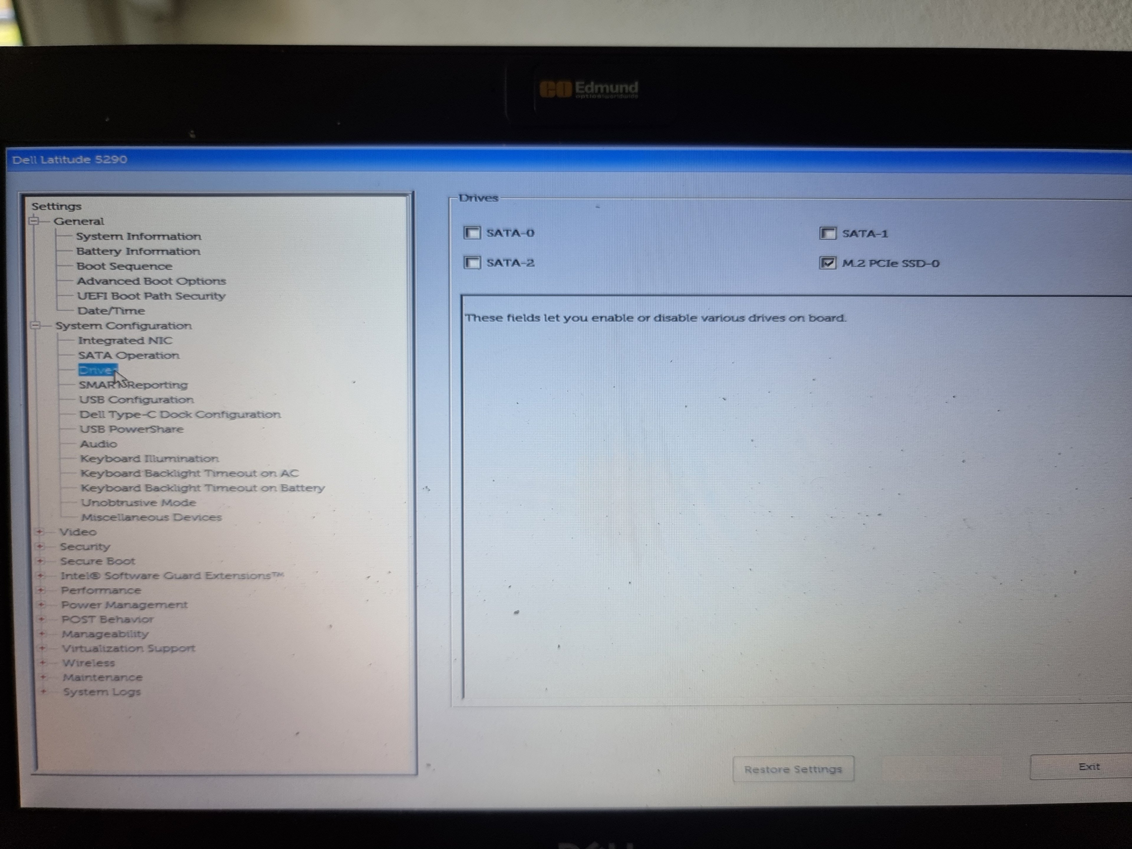

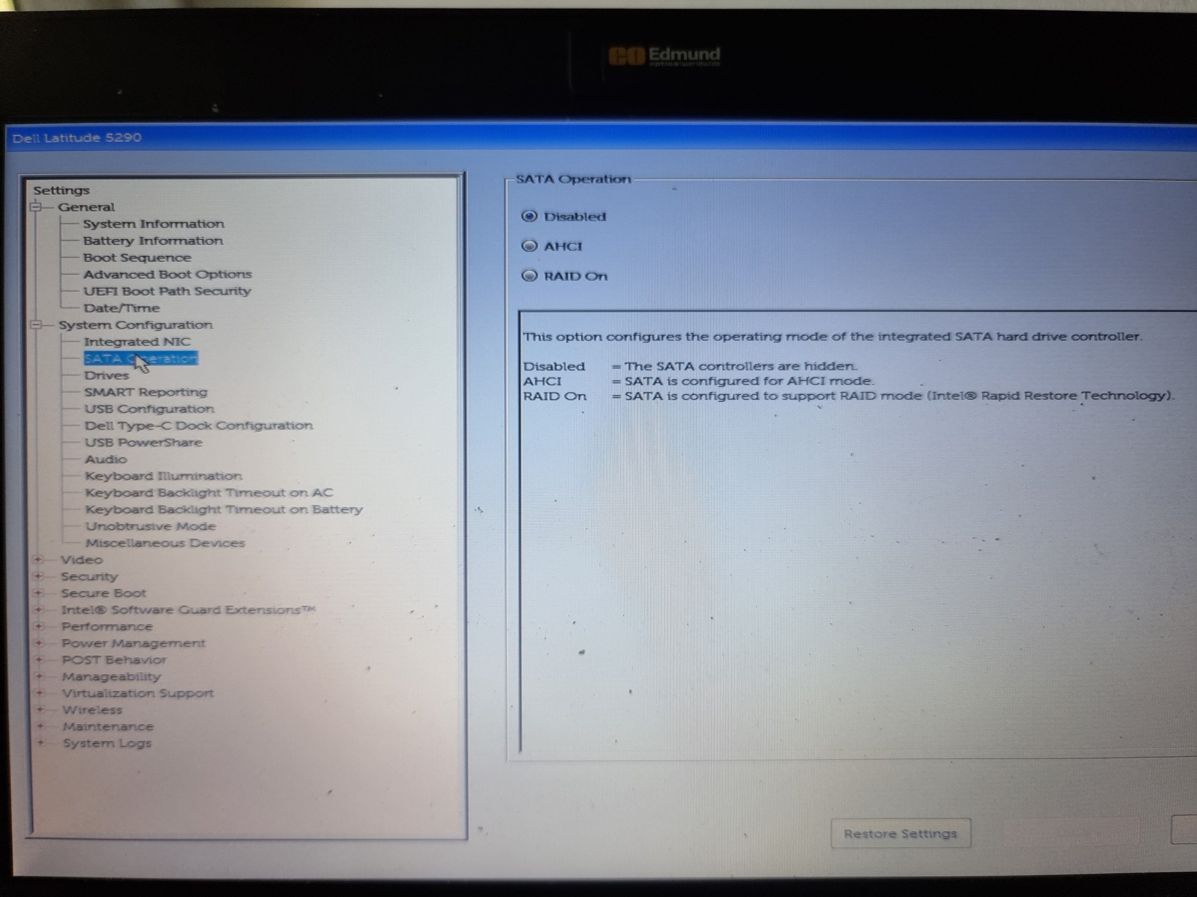

Im BIOS wird die SSD nicht erkannt (habe ich aber auch erst geprüft, nachdem in der WIN-Installation der Massenspeicher nicht zur Auswahl stand)
Ist im BIOS NVMe für die SSD eingestellt?
Andere Reiter scheinen nicht die relevanten Informationen zu enthalten.

stell mal bitte SATA Operation auf Raid On, das ist eigentlich die Standardeinstellung bei Dell-Geräten. Bin mir zwar nicht sicher, ob das Auswirkungen hat, da es ja eigentlich nicht um ein SATA-Gerät geht, aber schaden tut es definitiv auch nicht.
Alternativ alles über "Restore Settings" zurücksetzen.
BIOS hatte ich tatsächlich schon einmal zurückgesetzt und auch auf Werkseinstellungen. Raid On war Standard und hatte auch AHCI getestet. Habe das gerade alle noch einmal wiederholt und das Laufwerk wird immernoch nicht gefunden.
D.h. M2 SSD mit SATA testen? Oder gibt es noch andere Möglichkeiten?
