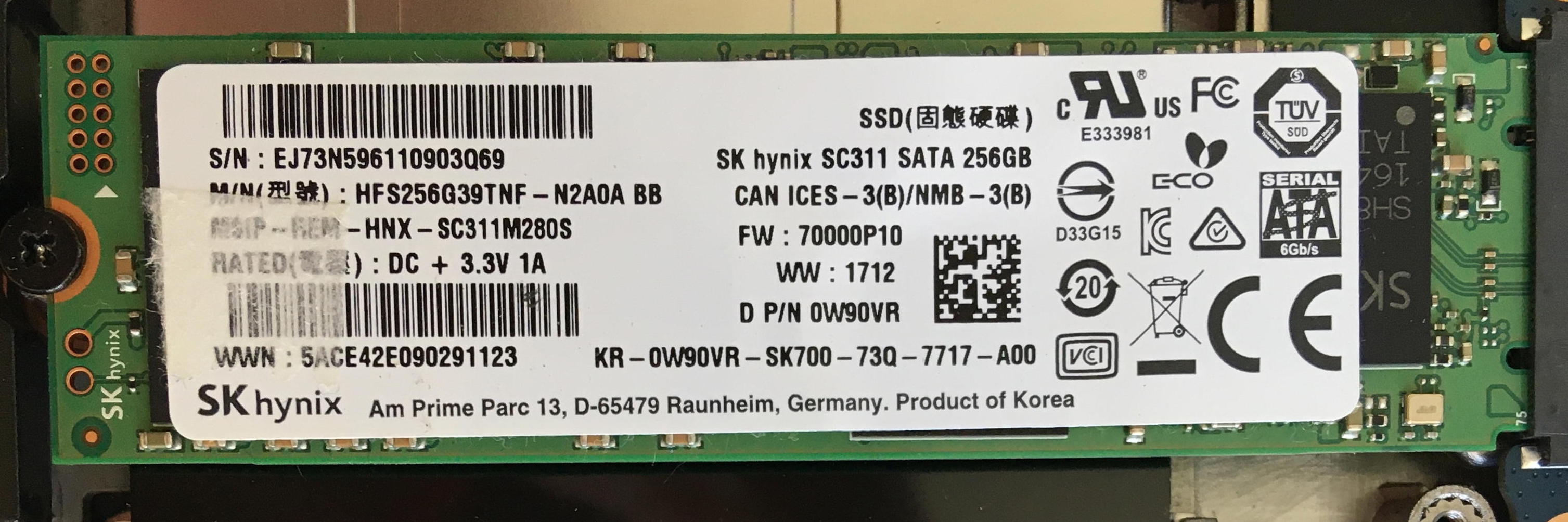

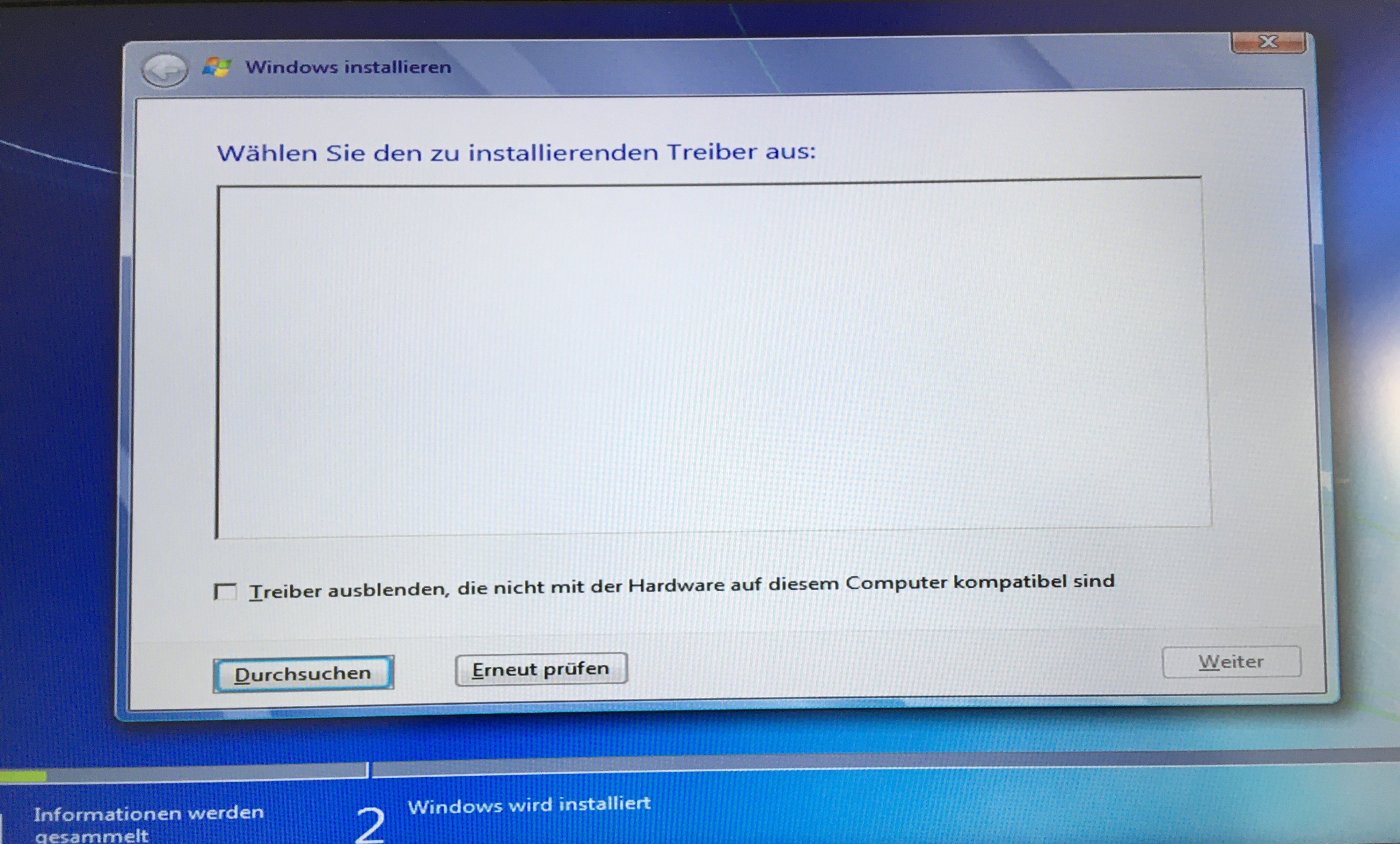

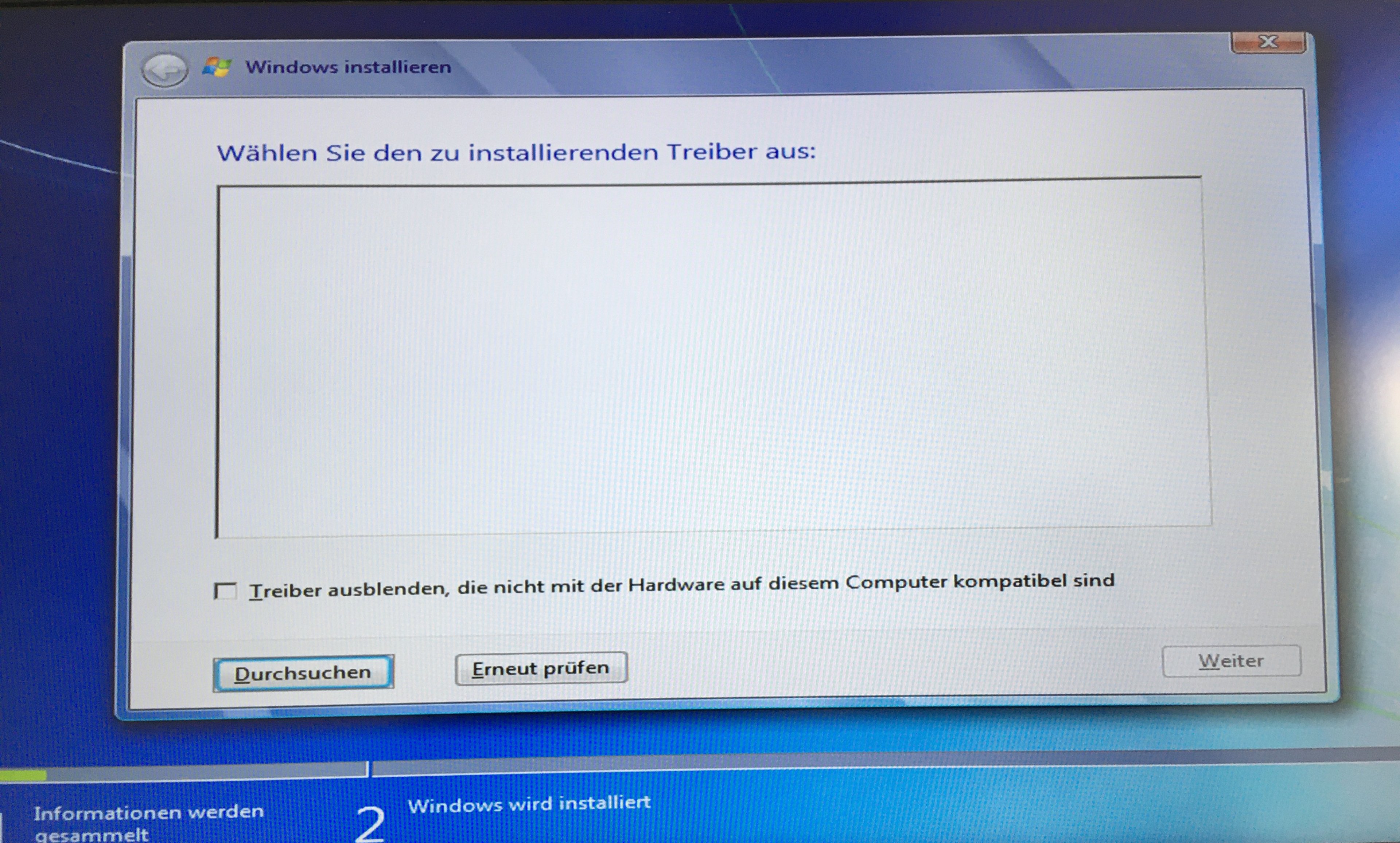

Ich habe mir bereits zwei Boot Sticks mit W7U erstellt, die auch beide den Computer hochfahren, eine von einer ganz normalen Windows-7-ISO, und einen mit UEFI-Boot. Doch leider sehe ich keine Festplatte/SSD (siehe Bild), mit keinem der beiden.
Alle Treiber für dieses Laptop die ich finden kann sind alles .exe-Dateien, die ich während der Installation nicht starten kann.

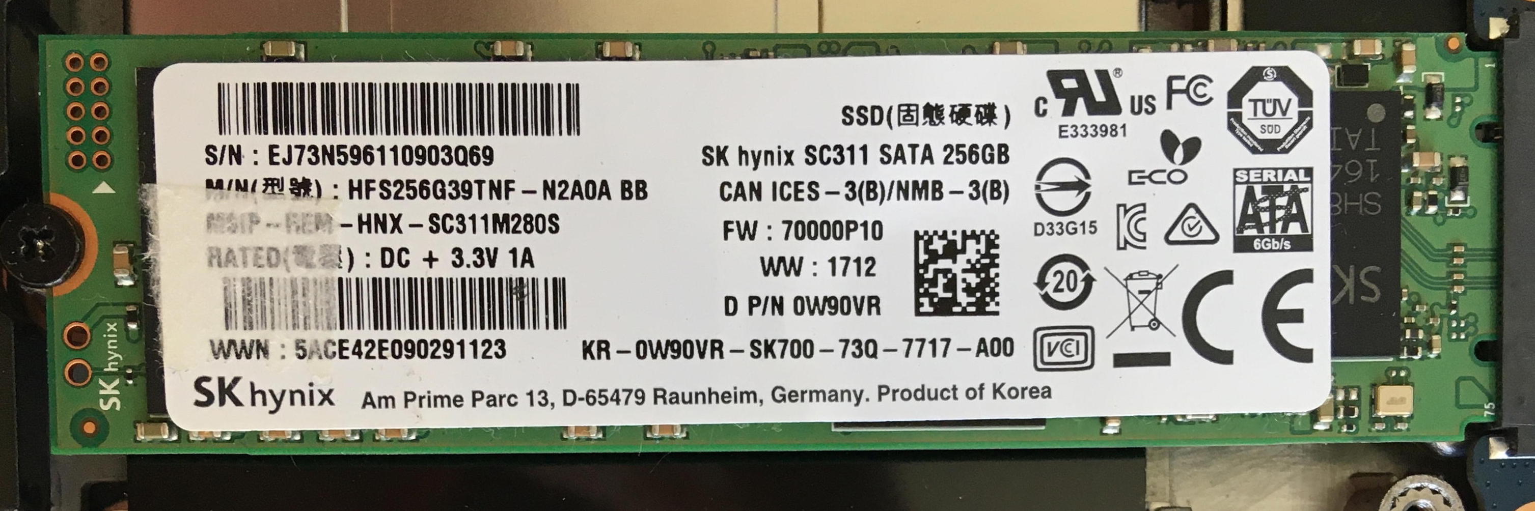

Jetzt weiß ich nicht weiter. Die installierte SSD ist eine Hynix Sata-3 SSD (siehe Bild), wahrscheinlich muss der Treiber jedoch von Intel sein, vielleicht auch der Treiber für die Intel Rapid Storage Technology (Driver_1CM7K_WIN64_17.11.3.1010_A07_06.EXE)?

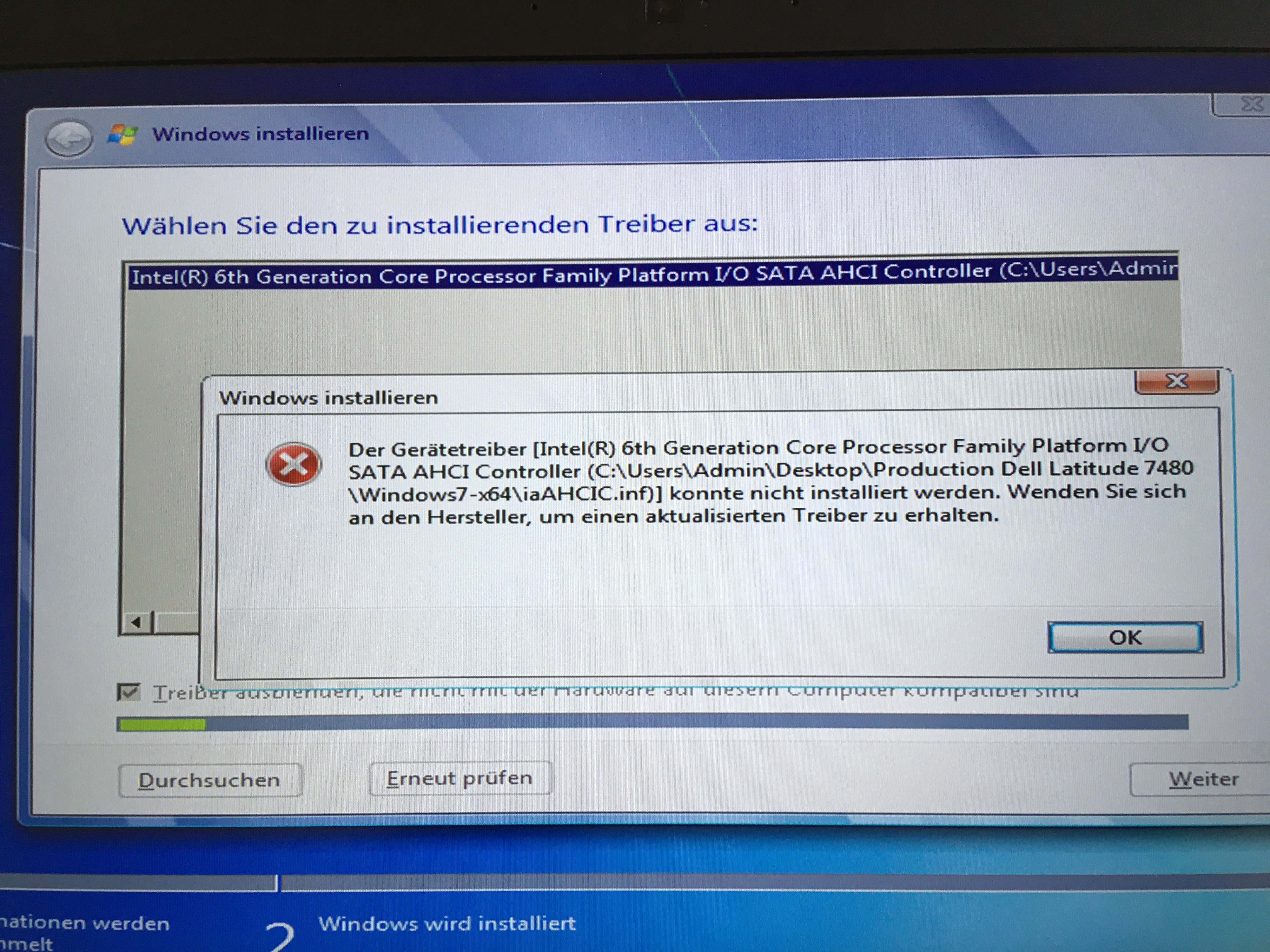

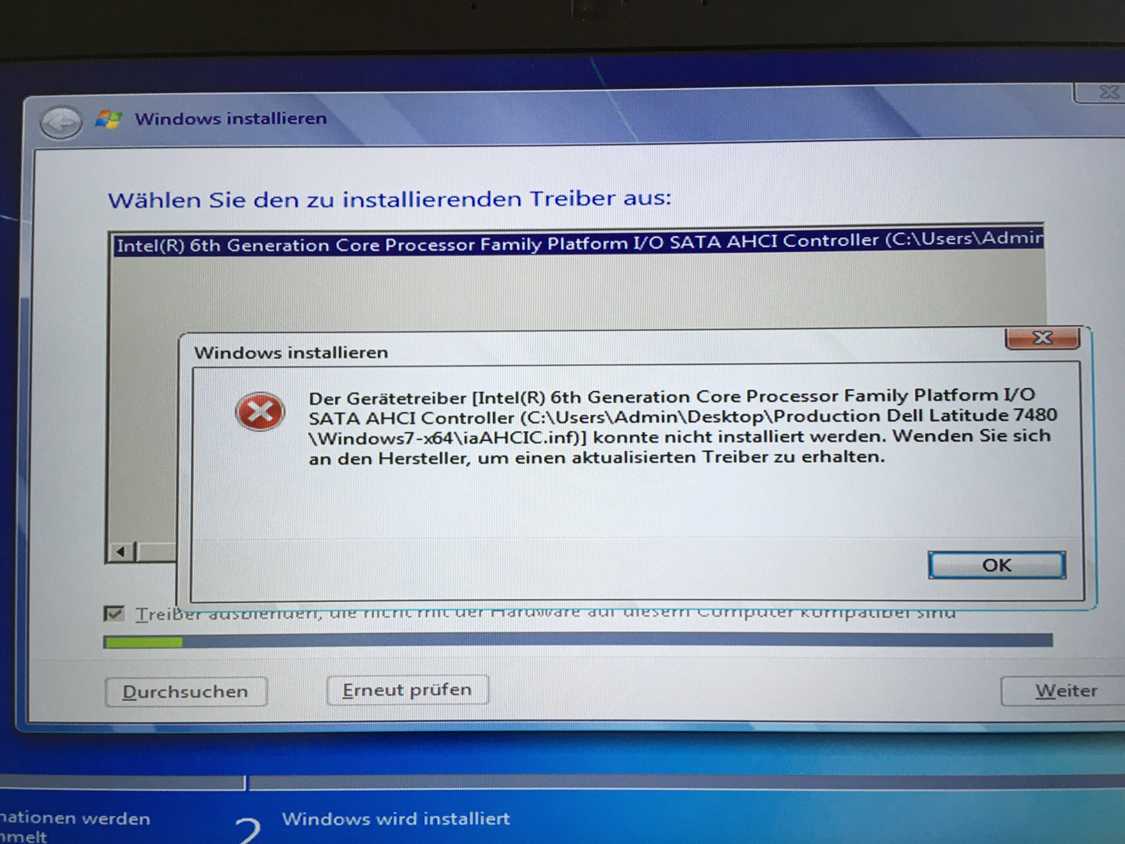

Bin einen kleinen Schritt weiter gekommen. Ich habe die Treiber von Dells vorgeschlagenen (auf der Latitude 7480-Download-Seite) Intel-Rapid-Storage-Technology-Driver_66MG5_WIN_15.7.5.1025_A03_02 entpackt und konnte den Ordner Windows 7x64 auswählen und dort hat es einen treiber gefunden (siehe Bild). Doch leider passt der auch nicht…

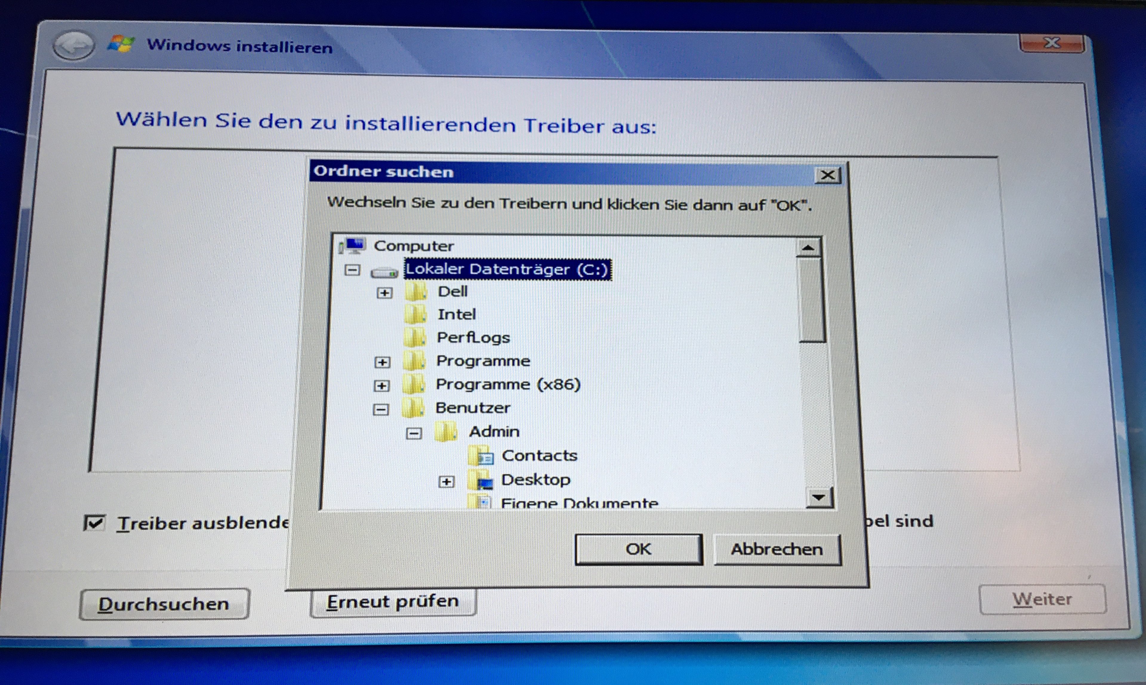

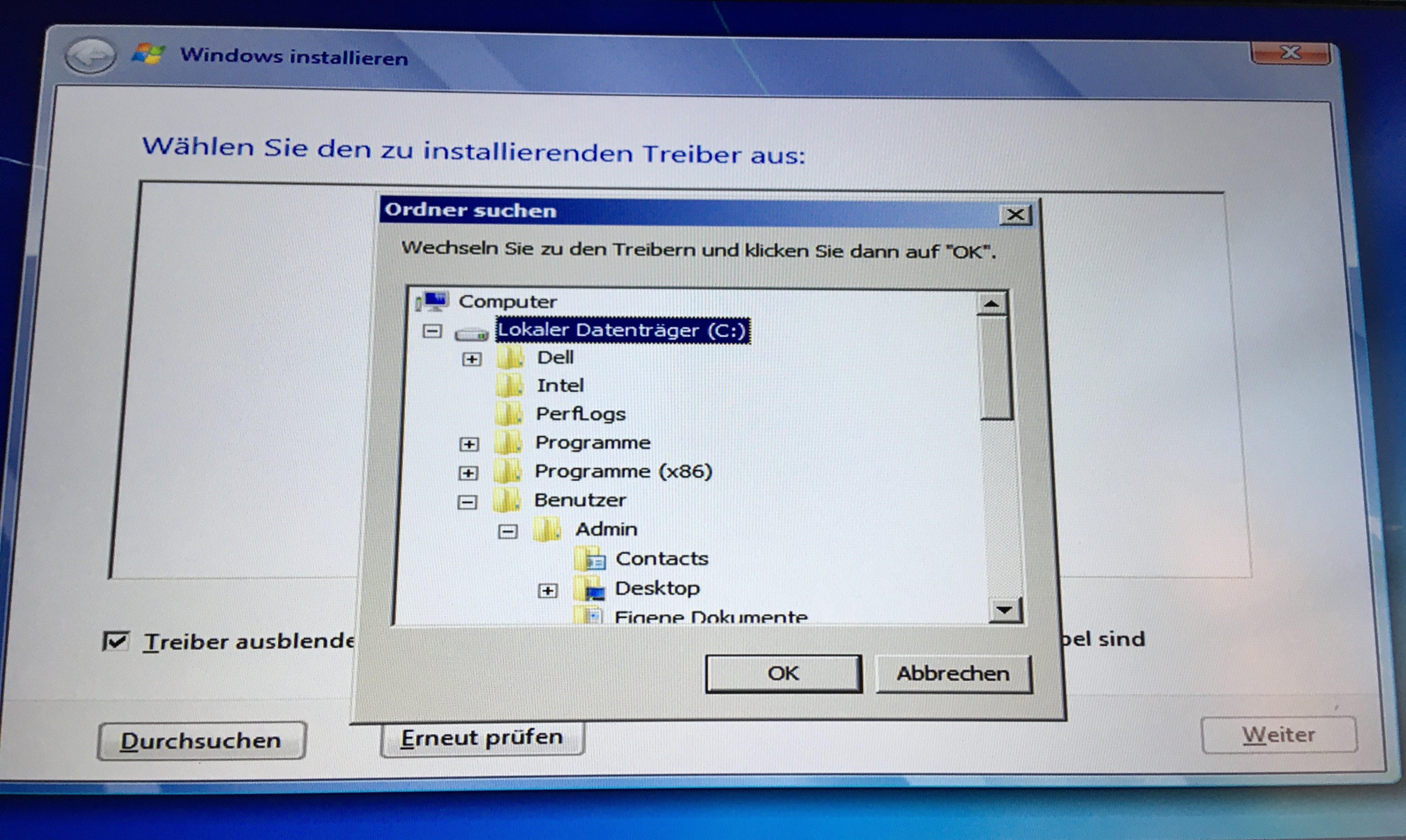

Das ist sehr eigenartig — wie geht das? Das Installationsprogramm zeigt die SSD nicht an (zum Formatieren/Installieren), aber wenn ich auf «Durchsuchen» klicke, kann ich darauf Dateien sehen und einen Treiber auswählen.
Gibt es hier vielleicht einen Ansatz? Das Ding muss doch irgendwie zu fassen sein.

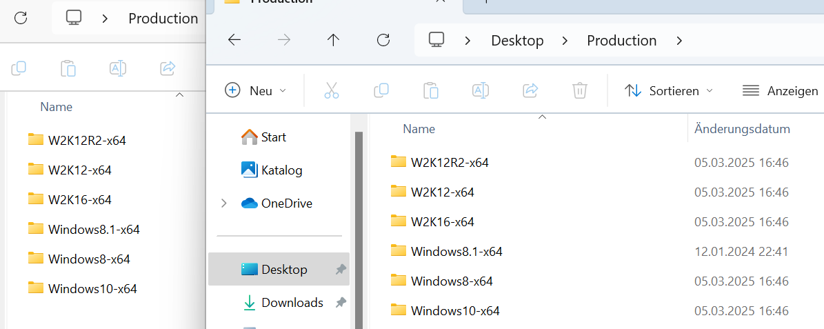

Pentagon schrieb:

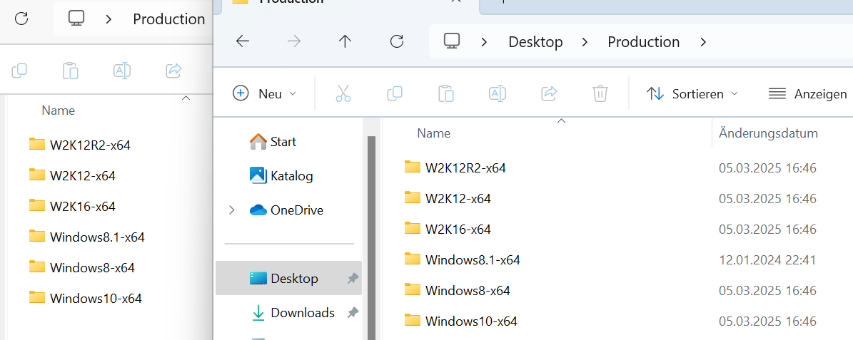

Nimm mal das PE Treiberpaket.
Kann ich nicht finden:
Your Latitude 7480 supports these operating systems: BIOS, Ubuntu® 16.04, Windows 10 CMIT Government Edition, Windows 10 64-bit, Windows 7 32-bit, Windows 7 64-bit, Windows 8.1 64-bit
Augen auf!
Wenn du allerdings auf C: zugreifen kannst, ist das schon merkwürdig.
Kannst du den USB-Stick durchsuchen? Wenn nicht, dann musst du einen anderen Stick nehmen.
