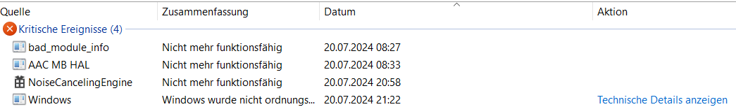

Was steht im zuverlässigkeitsverlauf

Warum soviel Bloatware? Avast Cleanup, Driver Optimizer / Ashampoo WinOptimizer, DriverUpdater, Uninstaller... das braucht kein Mensch. Was heißt denn "nach einem großen Treiberupdate" ? Du wärst nicht der erste der sich mit solchen Tools sein Windows zerschossen hat.

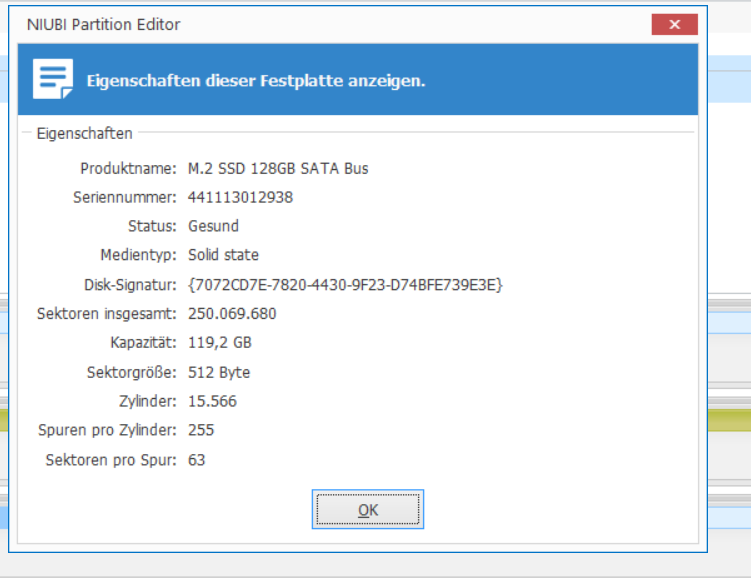

128er SATA-M2?
wegwerfen und was vernünftiges besorgen.
Windoofs auf sowas kleines zu installieren macht wenig sinn
M.2 SATA hat bis auf einige Grenzfälle noch nie Sinn gemacht wenn der Steckplatz PCIe/NVMe schluckt.

ArmoryCrate & Co sind auch für Portabilitätsprobleme und als Performance fresser bekannt. weg damit
ofcler schrieb:
Two-Way AI Noise Cancelation (Version 1.1.0.1)
scheint problemezu machen, kenne ich nicht. testweise auch runter.

Das Brett wuerde sich ueber eine aktuelle NVMe SSD freuen.
Kann durchaus sein, das die kleine SSD einen Wackler irgendwo hat. @ofcler
