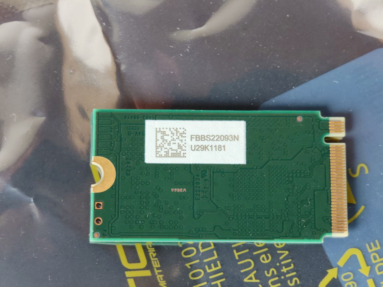

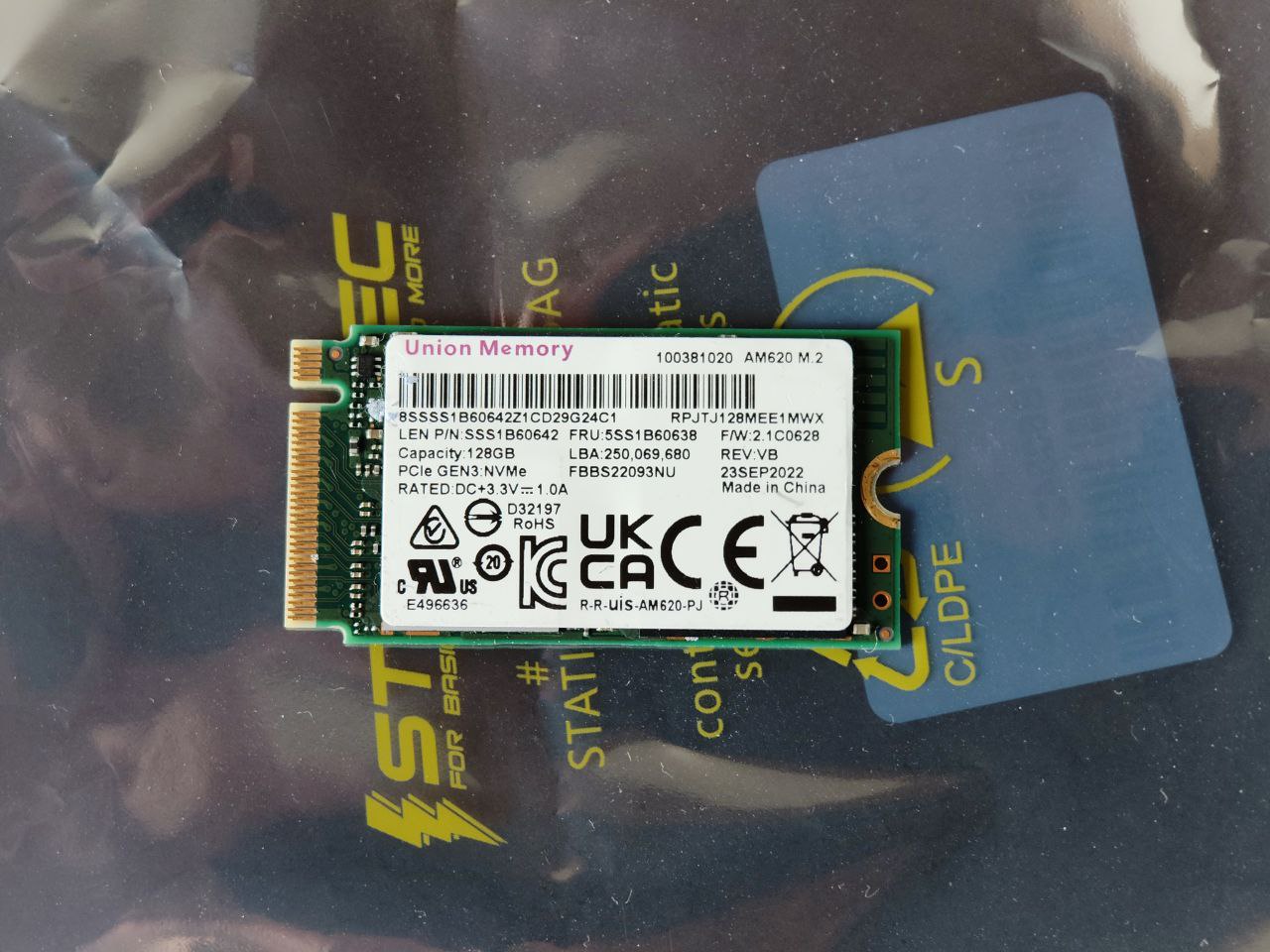

Sag lieber mal Hersteller und Modell der SSD. Bzw poste ein Bild von dem Aufkleber der SSDs, wo alles drauf steht.
Denn auch M.2 SATA SSDs sehen so aus, die machen da aber keinen Sinn einzubauen
bitteschön
Okay, ja das wäre eine M.2 PCIe 3.0 NVMe SSD.
Allerdings bei der Größe macht das nicht so viel Sinn
