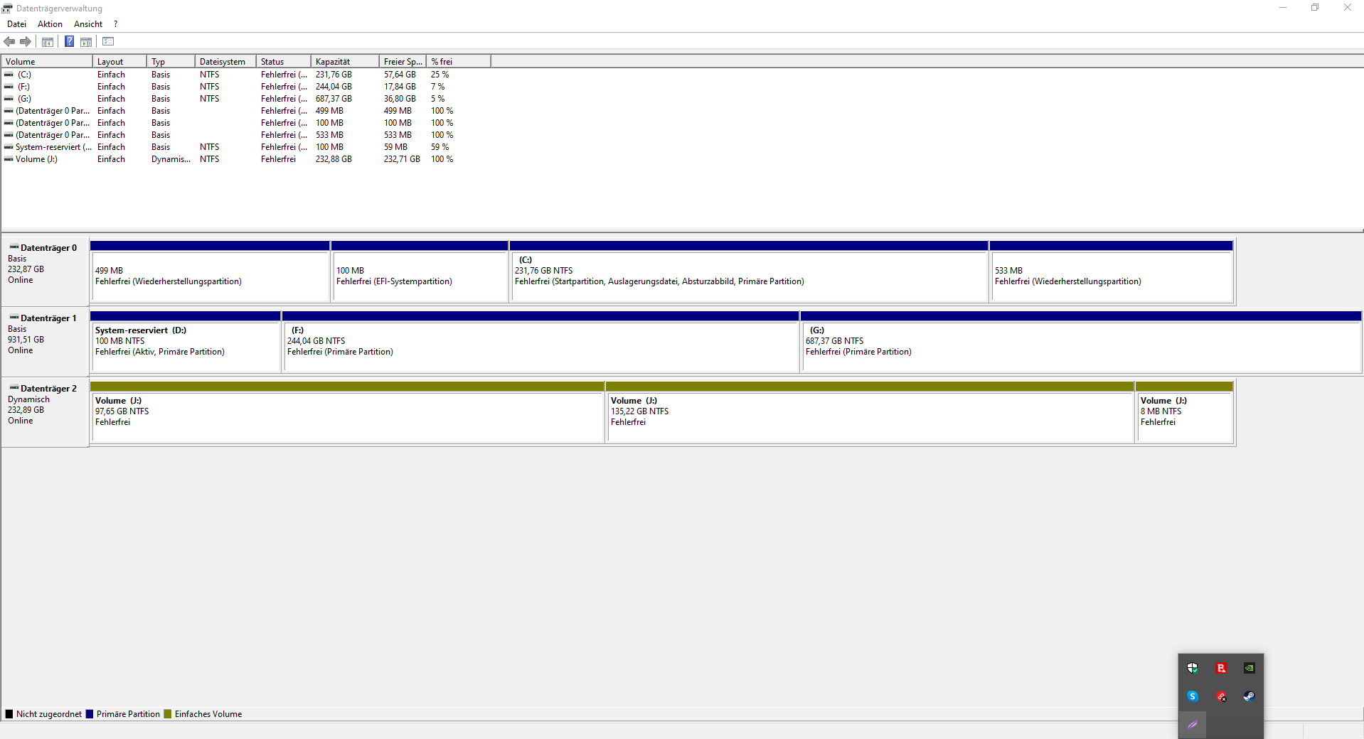

@RazilCain Bitte mal ein Bild von der Datenträgerverwaltung posten (so dass man alle Datenträger auf den Bild erkennen kann).
Nilson schrieb:
Wenn sie im Gerätemanager auftaucht wird sie generell auch erkannt. Deinstalliere die mal dort und starte den PC neu.
hab ich gemacht hat nichts gebracht problem besteht weiterhin
