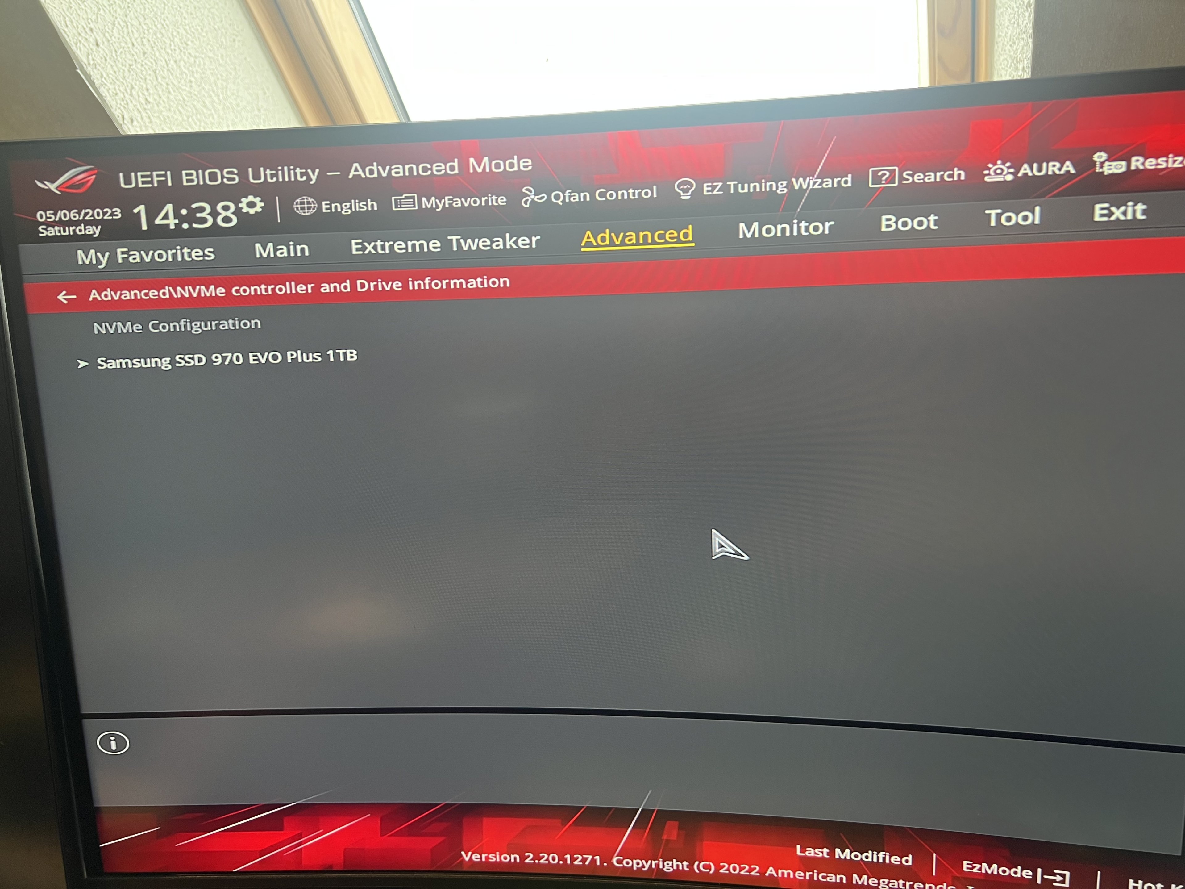

M2 ssd wird nicht beim Boot angezeigt.

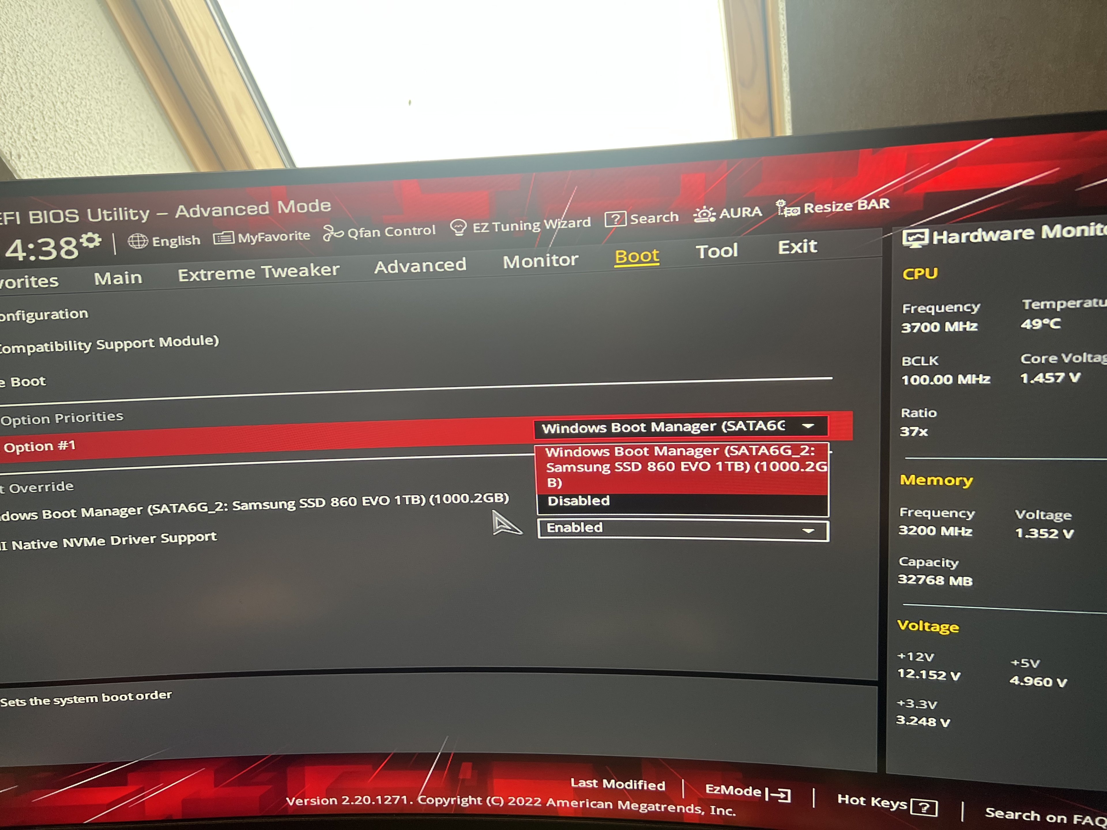

Es werden beim UEFI Boot nur Geräte angezeigt, die auch bootfähig sind!

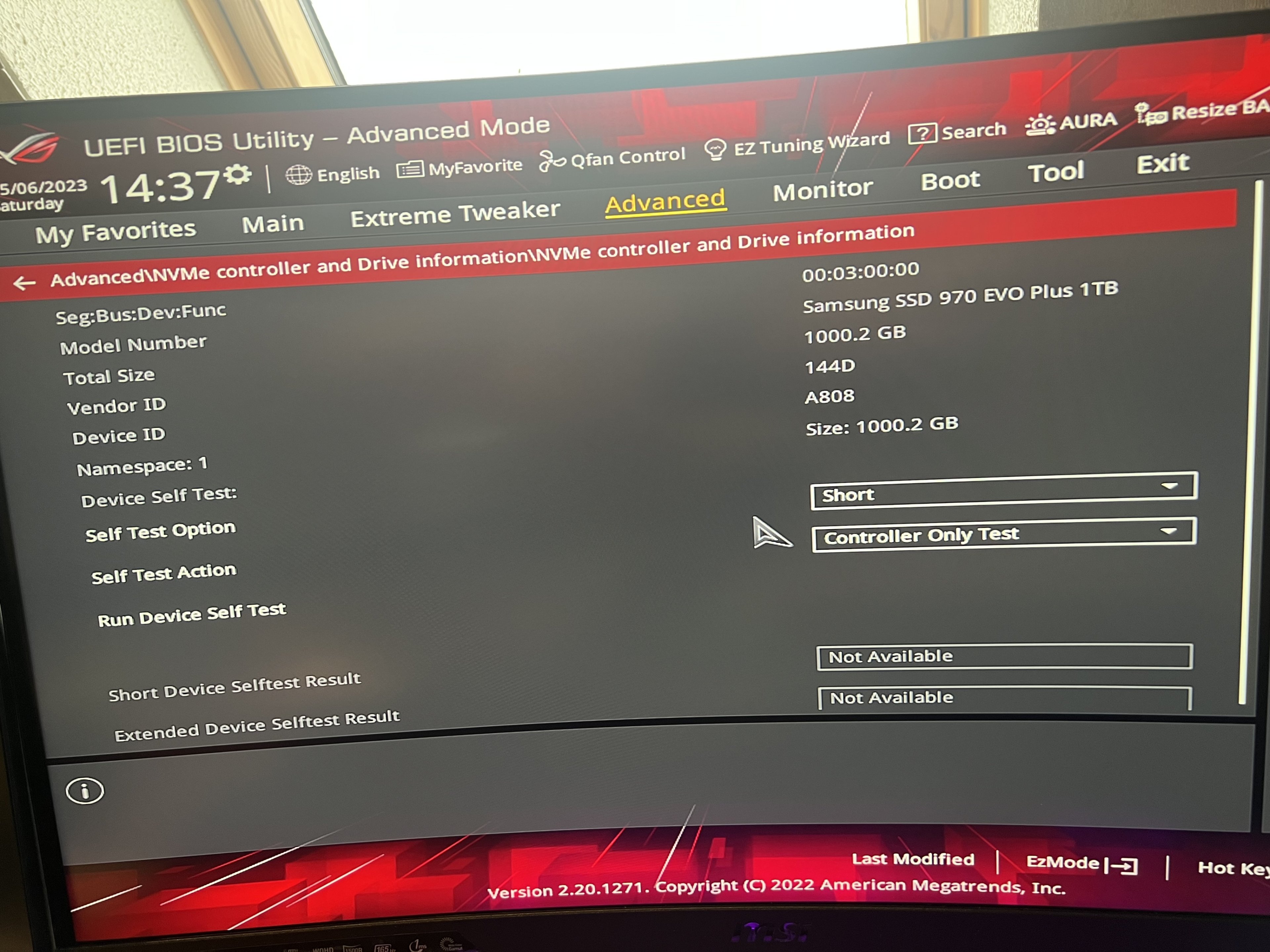

Weil der Bootmanager auf der anderen Samsung SSD liegt, siehe Bild 2, zudem scheint CSM nicht deaktiviert zu sein.

Ich denke auch das der Bootlader nie auf der m.2 war

@Dr. McCoy und der liegt auf der SATA SSD 860 EVO und nicht der m2 der 970..

Wenn CSM nicht aktiv ist, werden nur Geräte mit UJEFI Bootmanager angezeigt, also bereits eingerichtete HDDs/SSDs oder USB Sticks, es findet sich dann in der Regel nur der Windows Bootmanager im Menü, eigentlich bei allen Mainboards gleich (mehr oder weniger), beim Setup muss man lediglich ein wenig aufpassen, dann kommt man auch nicht durcheinander, aber es stimmt, manchmal ist es besser (gerade für Laien) nur das gewünschte Systemlaufwerk "angeklemmt" zu lassen.
