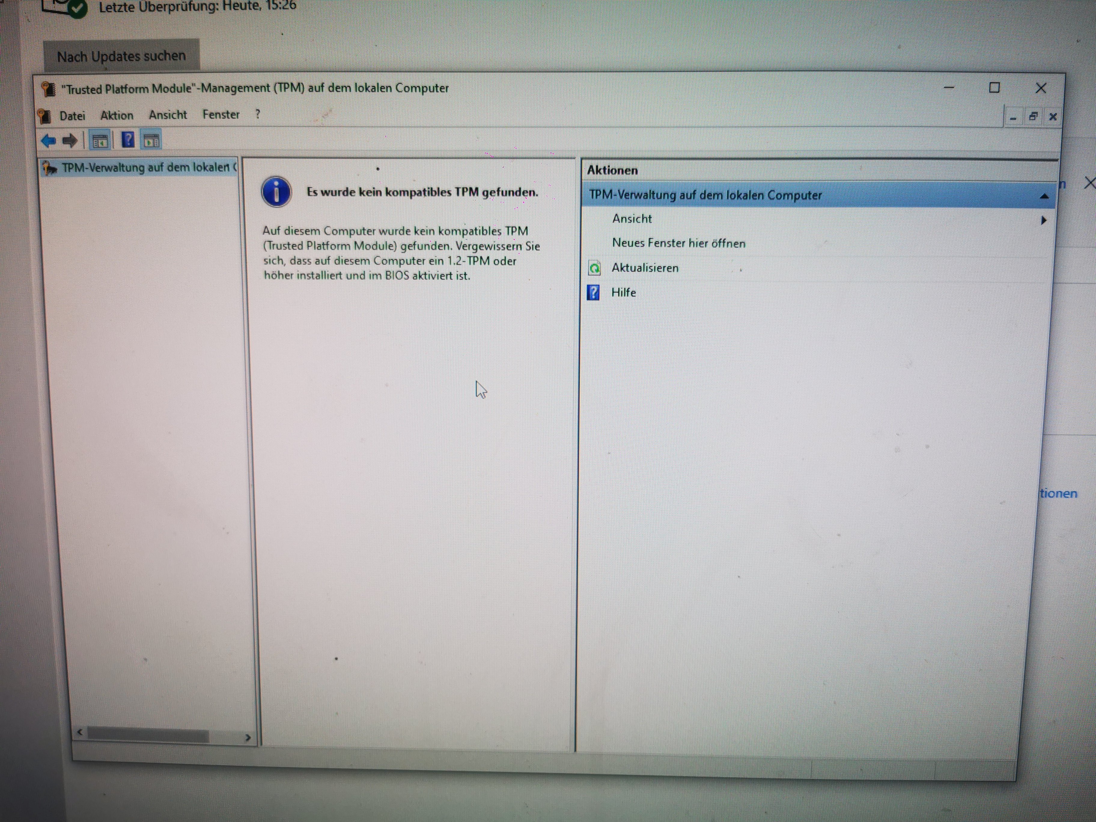

Leider ist nun wieder ein anderes Problem aufgekommen...
Ich werde aufgefordert tpm 2.0 zuaktivieren, es ist aktiv!?
Ist es möglich das ich evtl ausversehn tpm zertifikate (wenn man das so nennen kann) gelöscht habe?

Lies das was in dem Link von mir steht vollständig. @XonkelzX

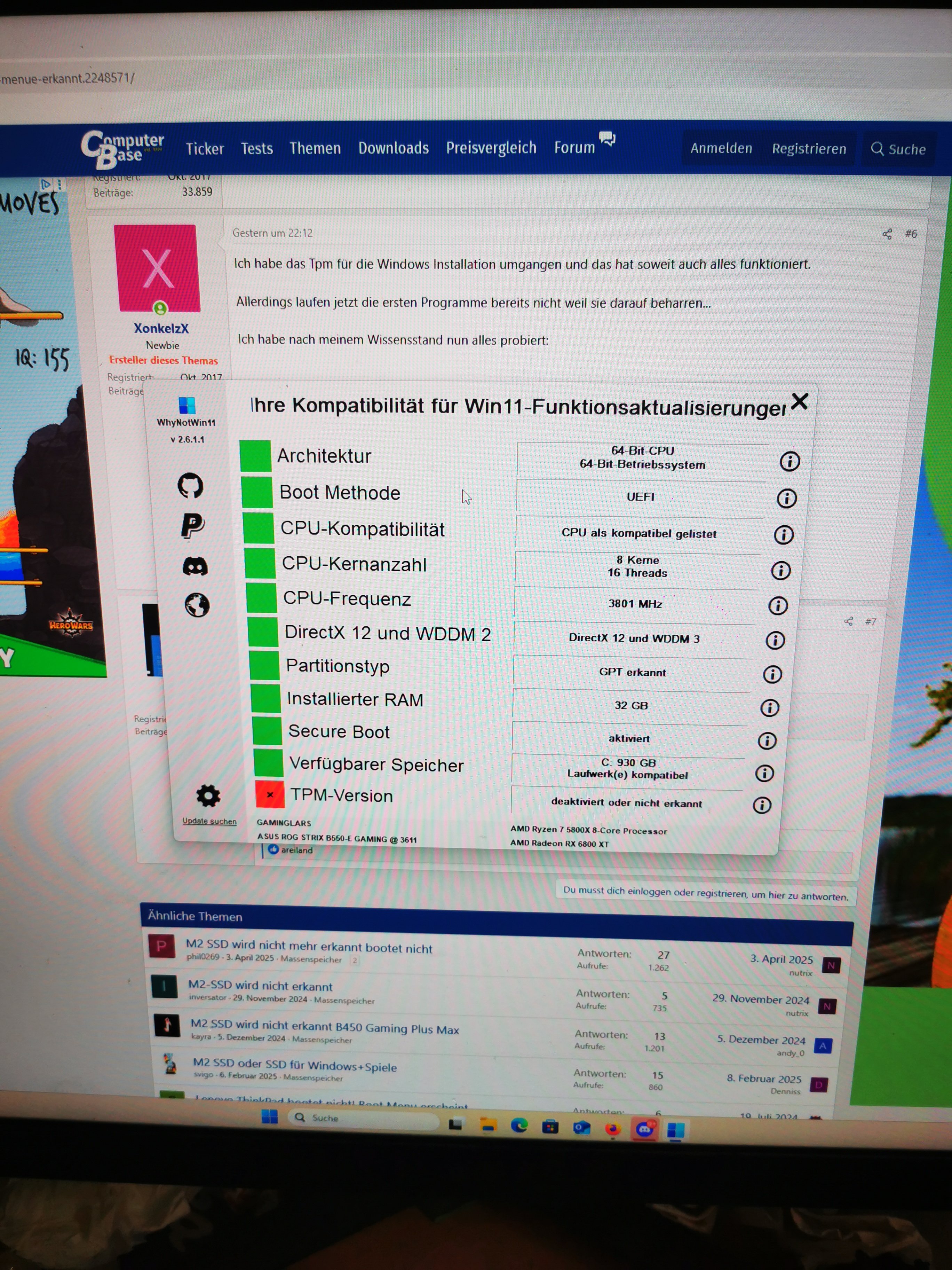

Ich habe das Tpm für die Windows Installation umgangen und das hat soweit auch alles funktioniert.
Allerdings laufen jetzt die ersten Programme bereits nicht weil sie darauf beharren...
Ich habe nach meinem Wissensstand nun alles probiert:
  • unterschiedliche bios Versionen geflasht
  • allgemein Mainboard Treiber aktualisiert
  • cmos reset, Batterie ausbauen und Kiste mal paar Std stehen lassen
  • 100 mal im BIOS rum probiert
  • tpm.msc gecheckt und rum probiert
Ich bin echt ratlos aktuell.
Und ja @BFF ich habe deinen verlinkten Artikel nun schon zig mal durchgelesen.
Kann die CPU defekt sein?
Oder hängt Tpm eher am Mainboard?

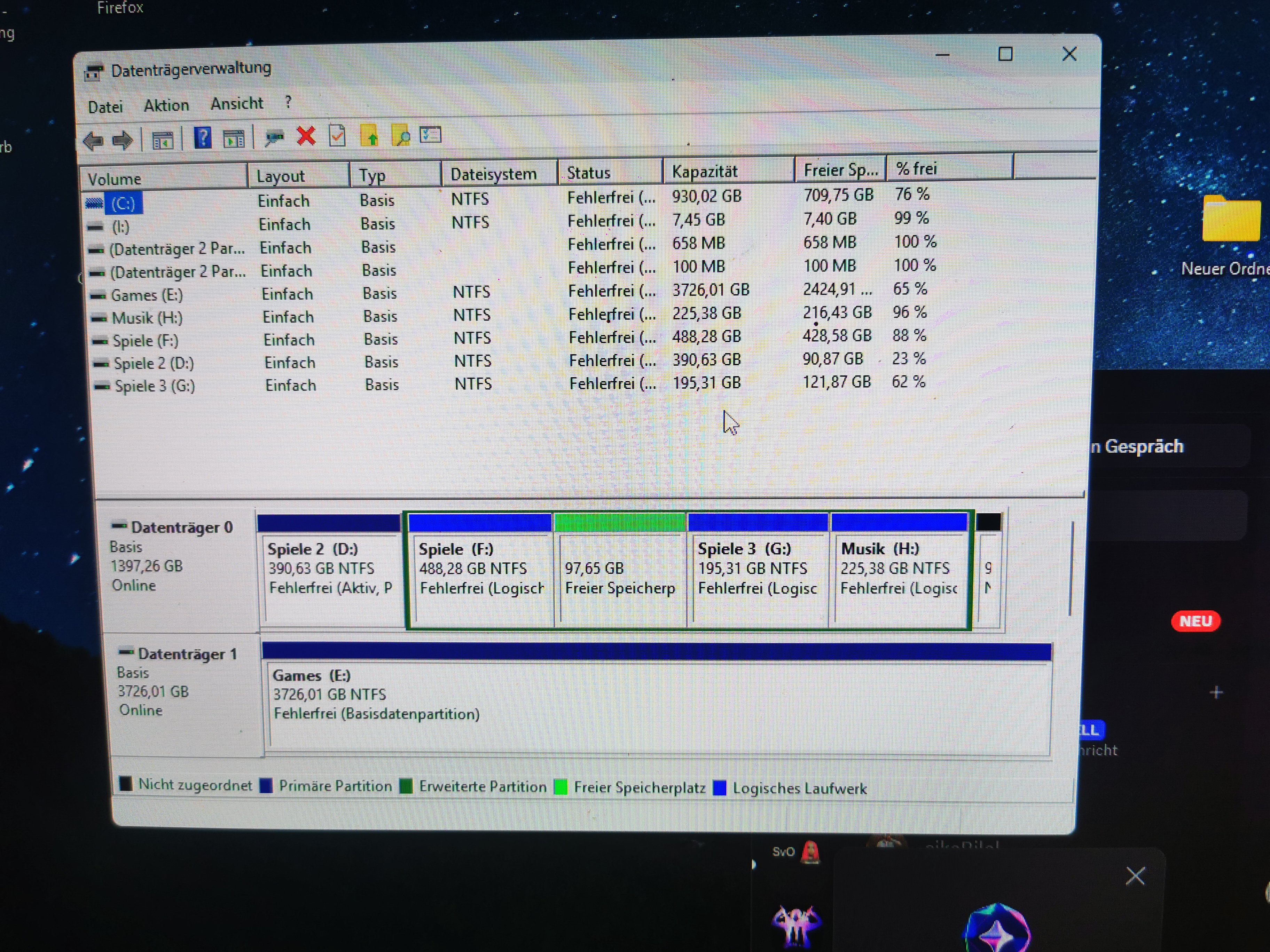

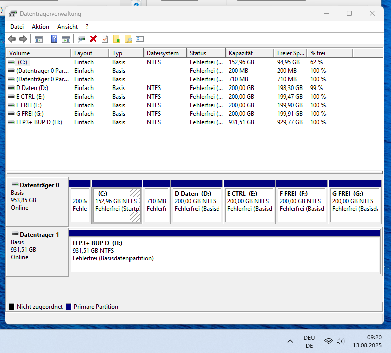

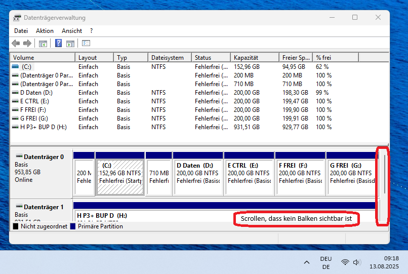

Ja, das meine ich. Aber bitte als Screenshot mit Druck taste, oder Windows und Druck. Kein Foto.
Und bitte scrollen, dass rechts der Balken verschwindet und man alle Laufwerke sieht. Deine Windowsinstallation ist nicht zu sehen.
Wei nin Bild 2 soll es sein.
Bitte schön

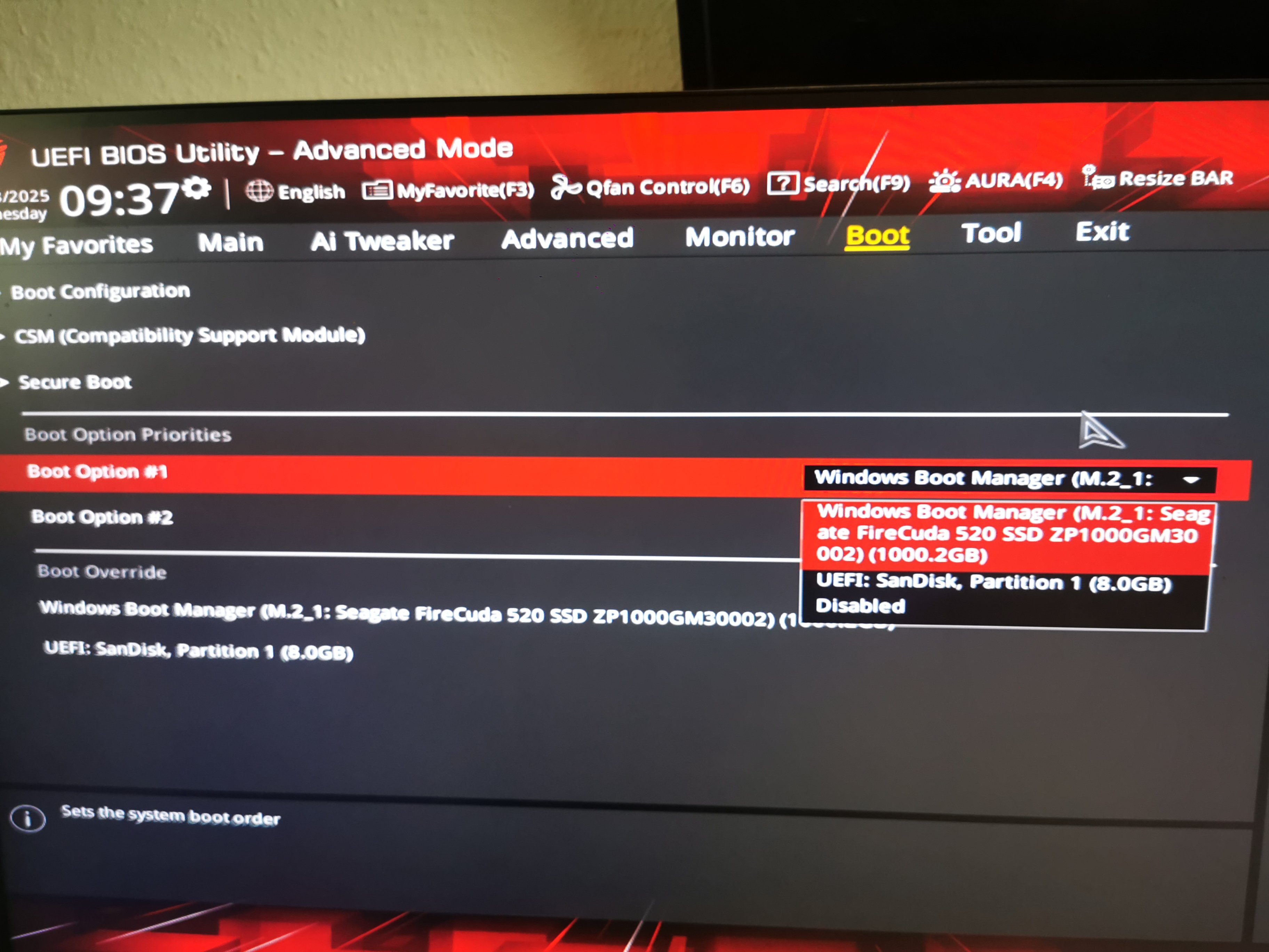

Schon besser. Danke

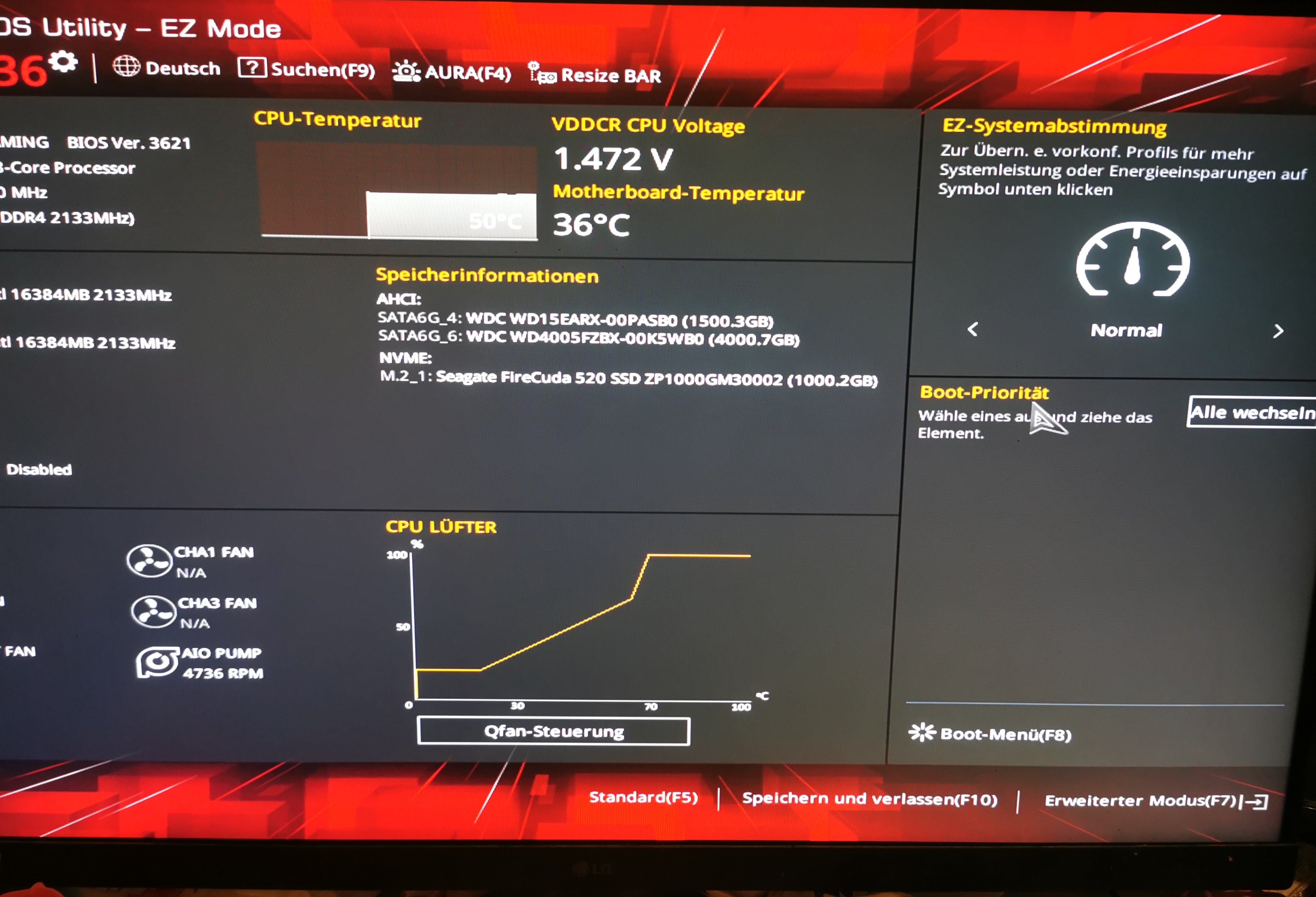

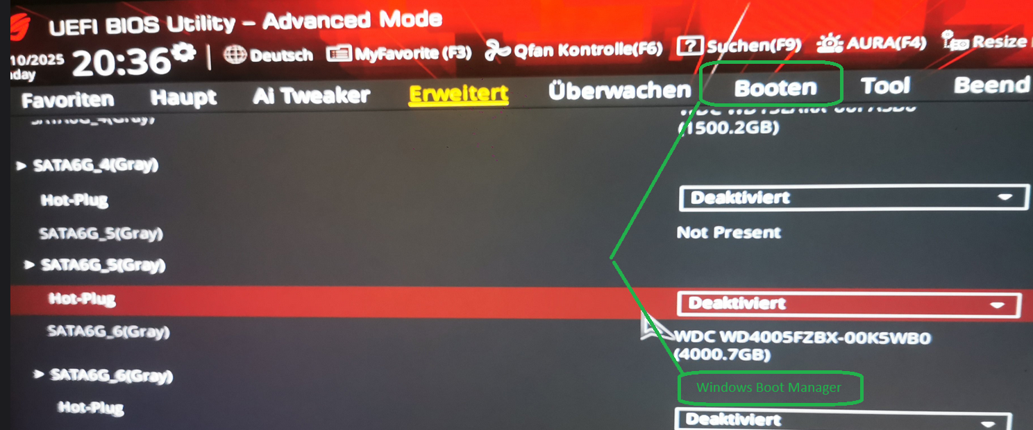

Im Bios Reiter > Boot sollte jetzt Windows Boot Manager stehen.
Da dein Windows ja auf der NVMe installiert ist.
Korrekt, das funktioniert jetzt auch alles nur dieses tpm halt nicht 🙏

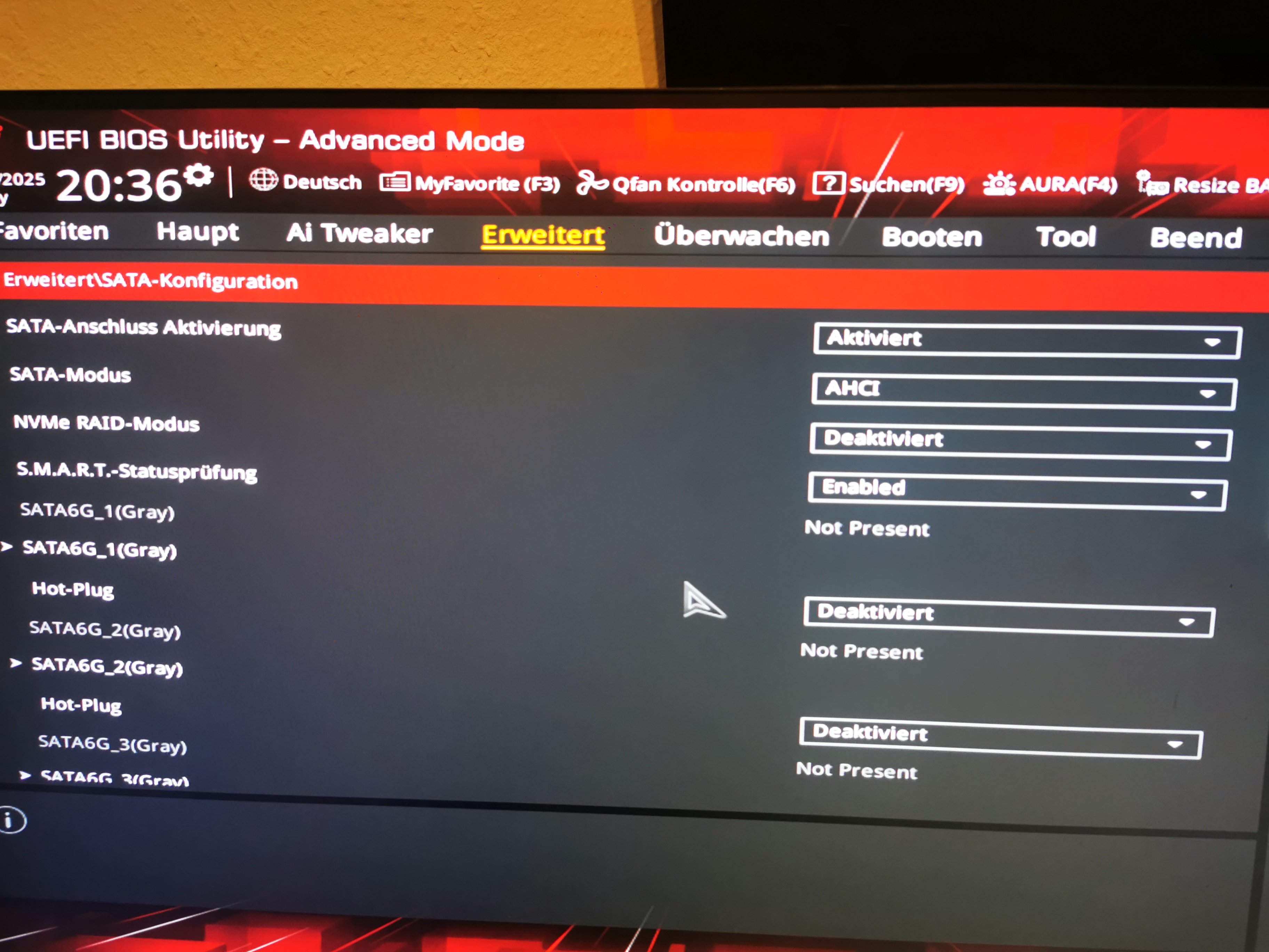

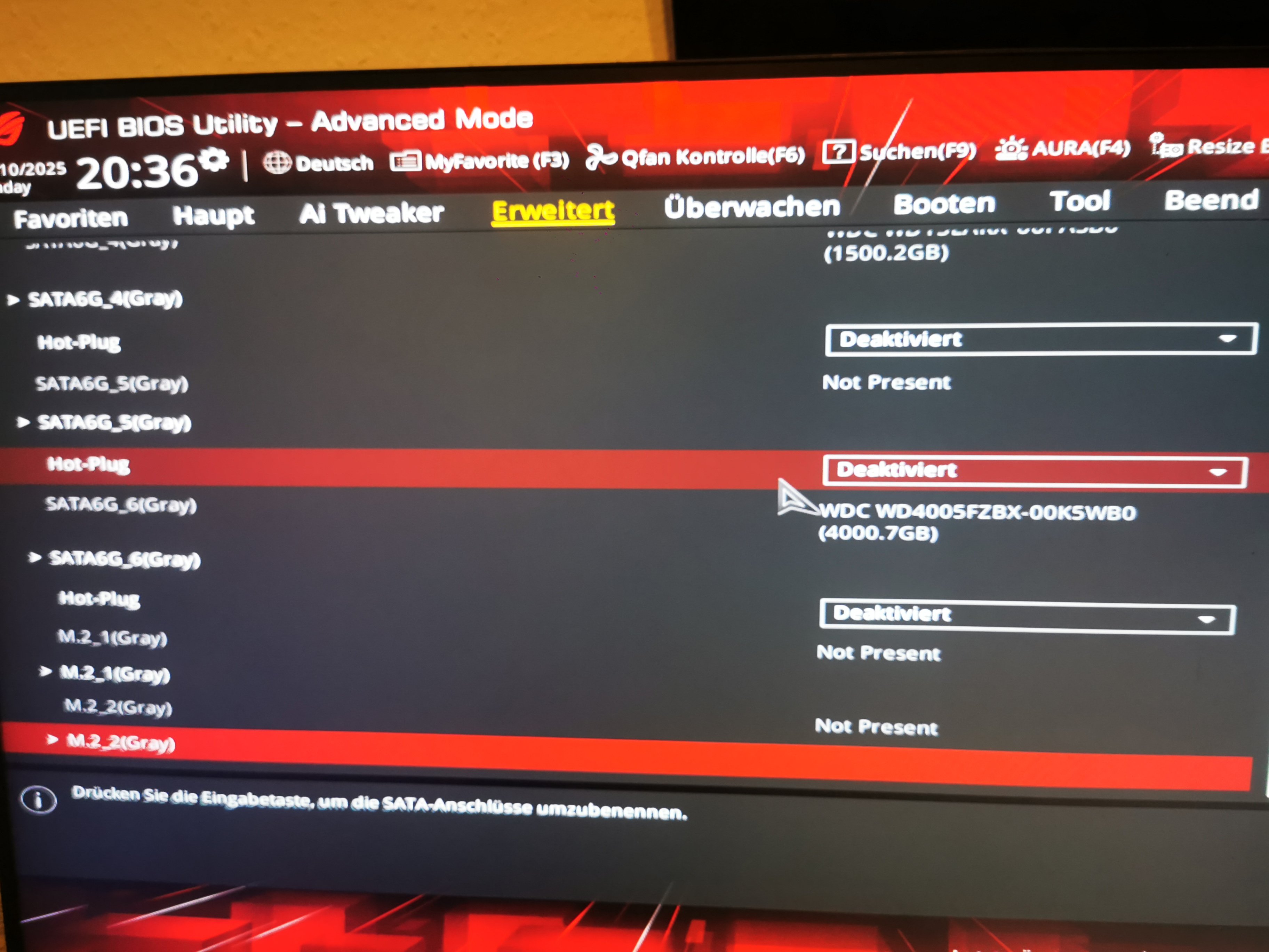

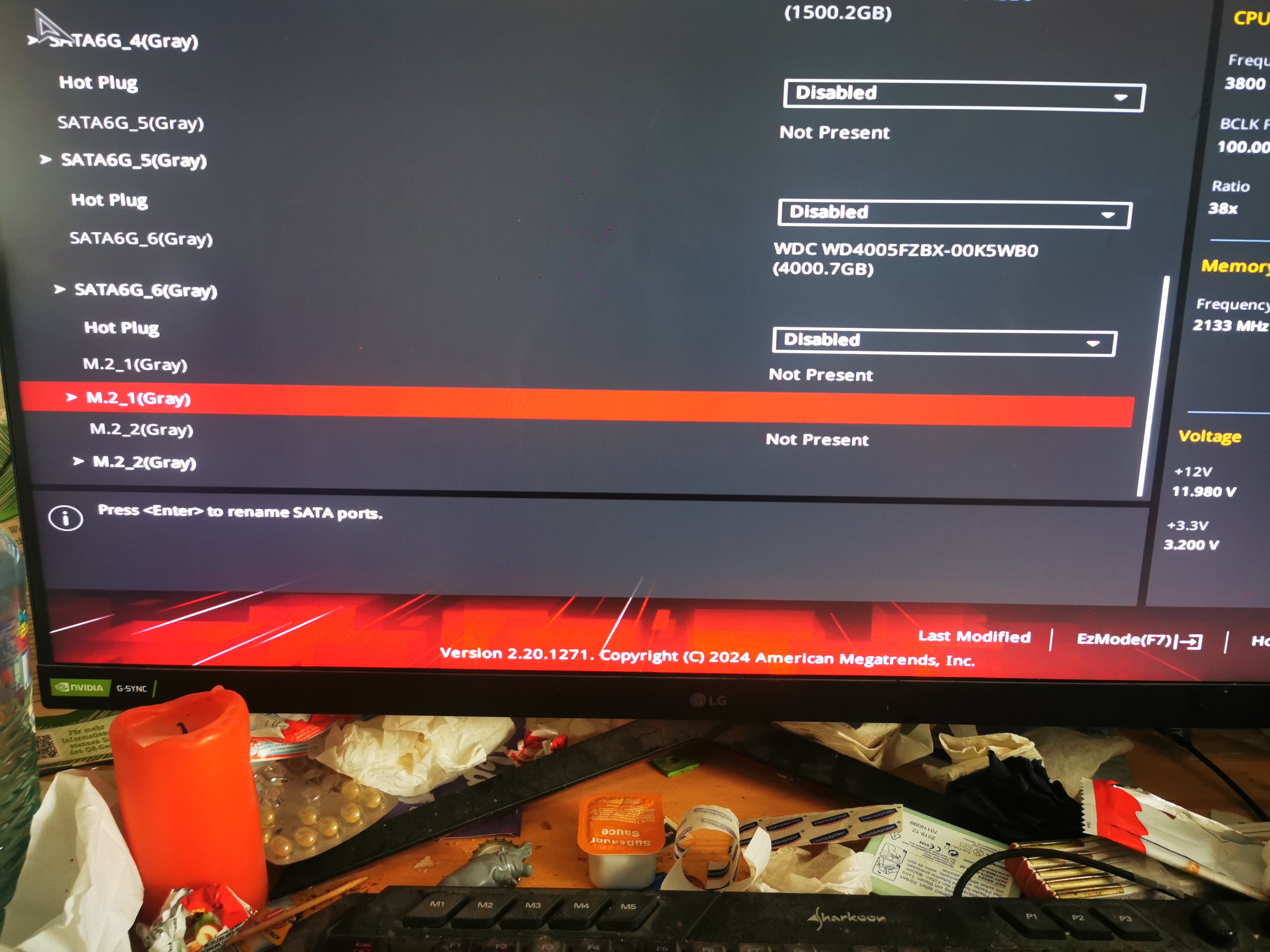

Stimmt meine nvme wird nach wievor nicht unter "sata configuration" oder ist das normal?
Das zerlegen meines Rechners sollte aufgrund meiner customwakü der letzte Schritt sein 🙏

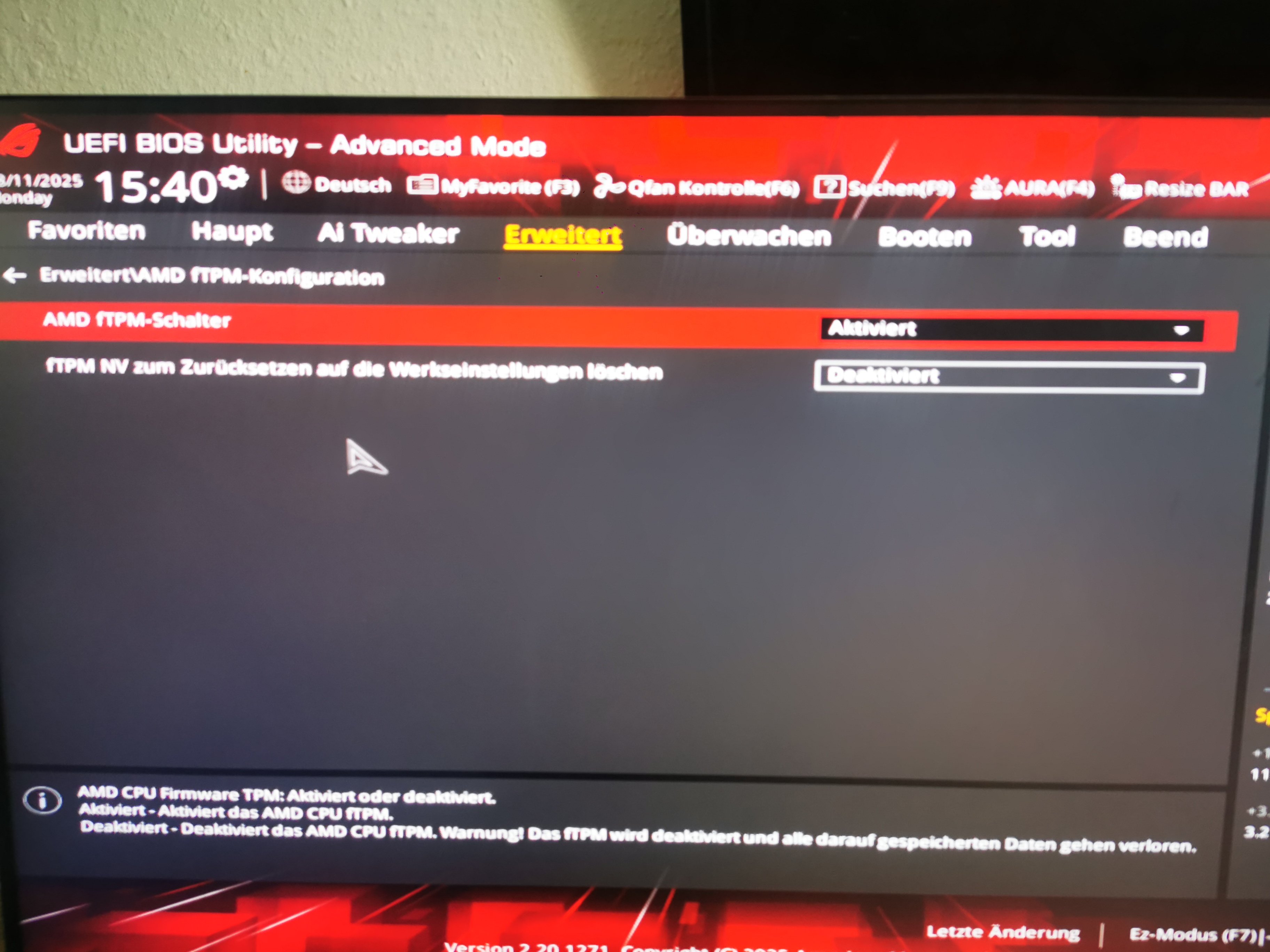

bisy schrieb:
Ich persönlich würde da auch mal fTPM zurücksetzten und win11 einmal sauber neu installieren.
Also meinst du ftpm im BIOS abschalten und dann neu installieren?
Theoretisch wäre das kein Stress mehr da ich die Platte gestern bereits formatiert hatte.
Kann ich Windows 11 ohne ftpm installieren wenn ich ein neues kaufe?
