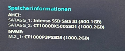

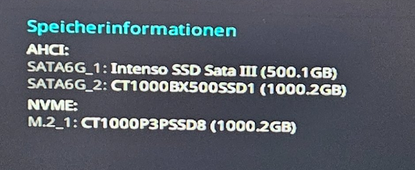

Kannst du uns Bilder aus dem BIOS geben, was genau erkannt wird?
Wie wurde Windows installiert? Gab es im System noch andere Platten, die jetzt entfernt wurden?

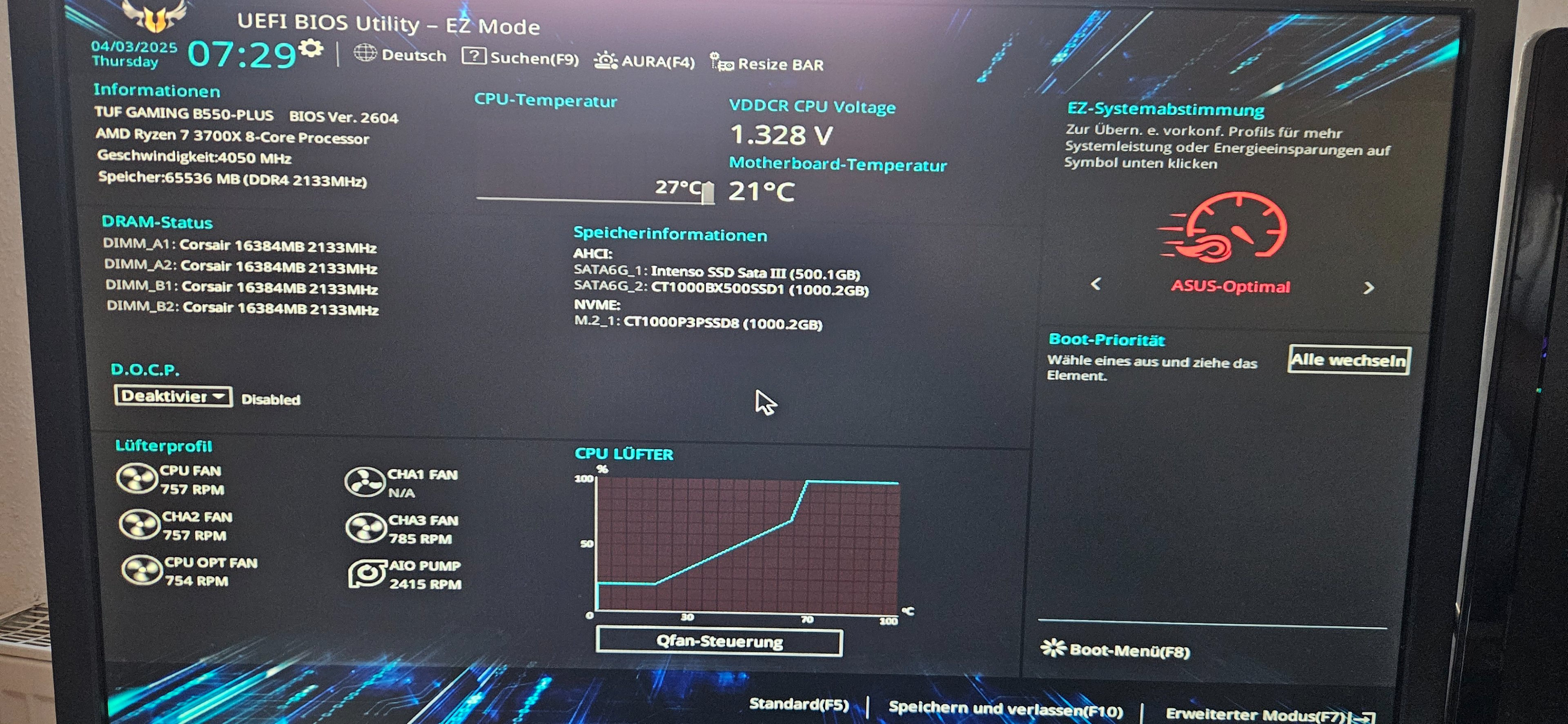

Im Anfang mal ein paar Bilder
Wenn ihr noch mehr Bilder braucht kann ich die gerne nachreichen habe leider nicht ganz so viel ahnung vom ganzen
Was mir gerade nur noch auffällt ist warum bei dem einem Lüfter plötzlich NVA steht

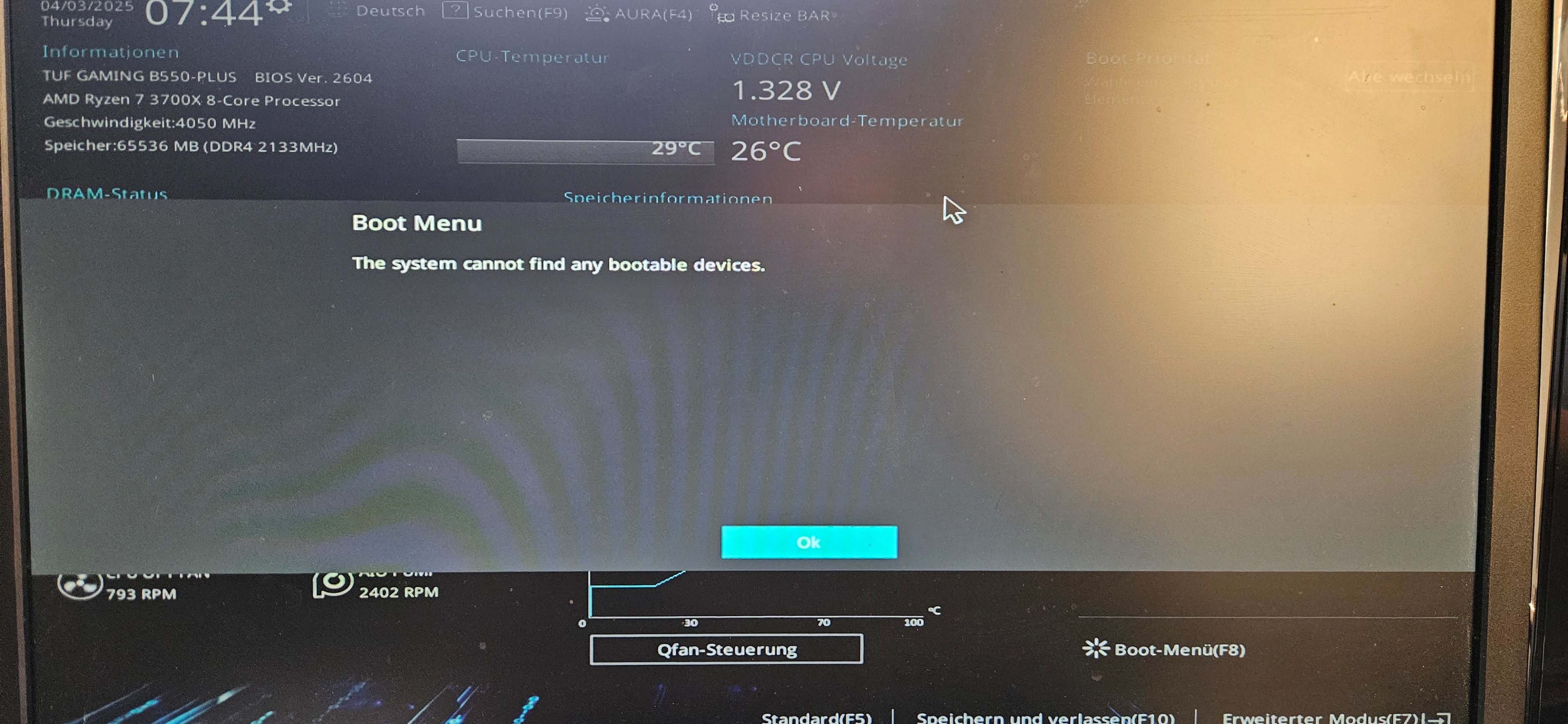

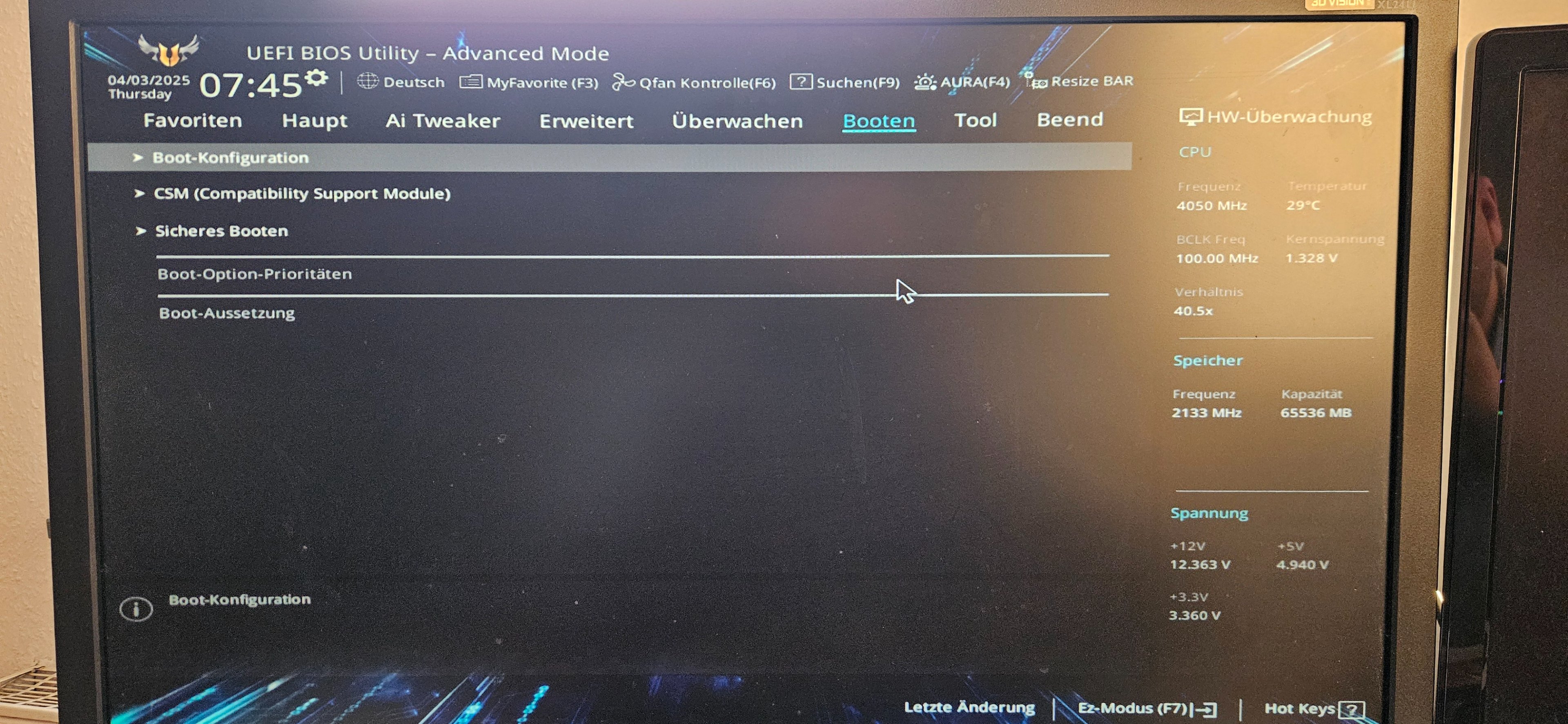

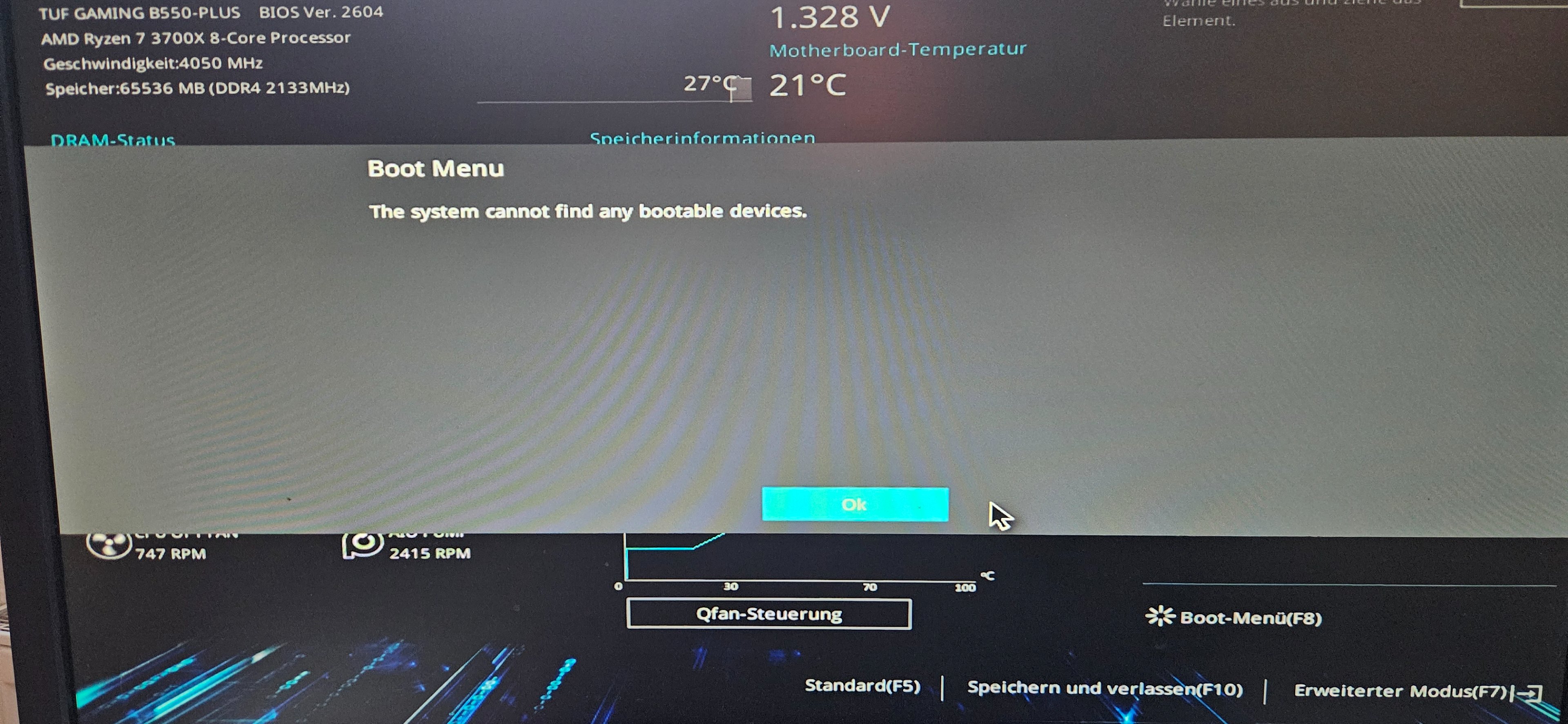

Welche Optionen gibt es im "Bootmenü(F8)"?
Weil kein Windows Bootmanager zu sehen ist. Auf welcher SSD liegt denn welches Windows 10/11?
Die Intenso SSD würde ich mal abklemmen, wenn da kein Windows drauf ist.
Leider wird dort nichts angezeigt gerade extra nochmal f8 gedrückt
Siehe Bilder
Kannst du was mit dem zweiten Bild anfangen ?

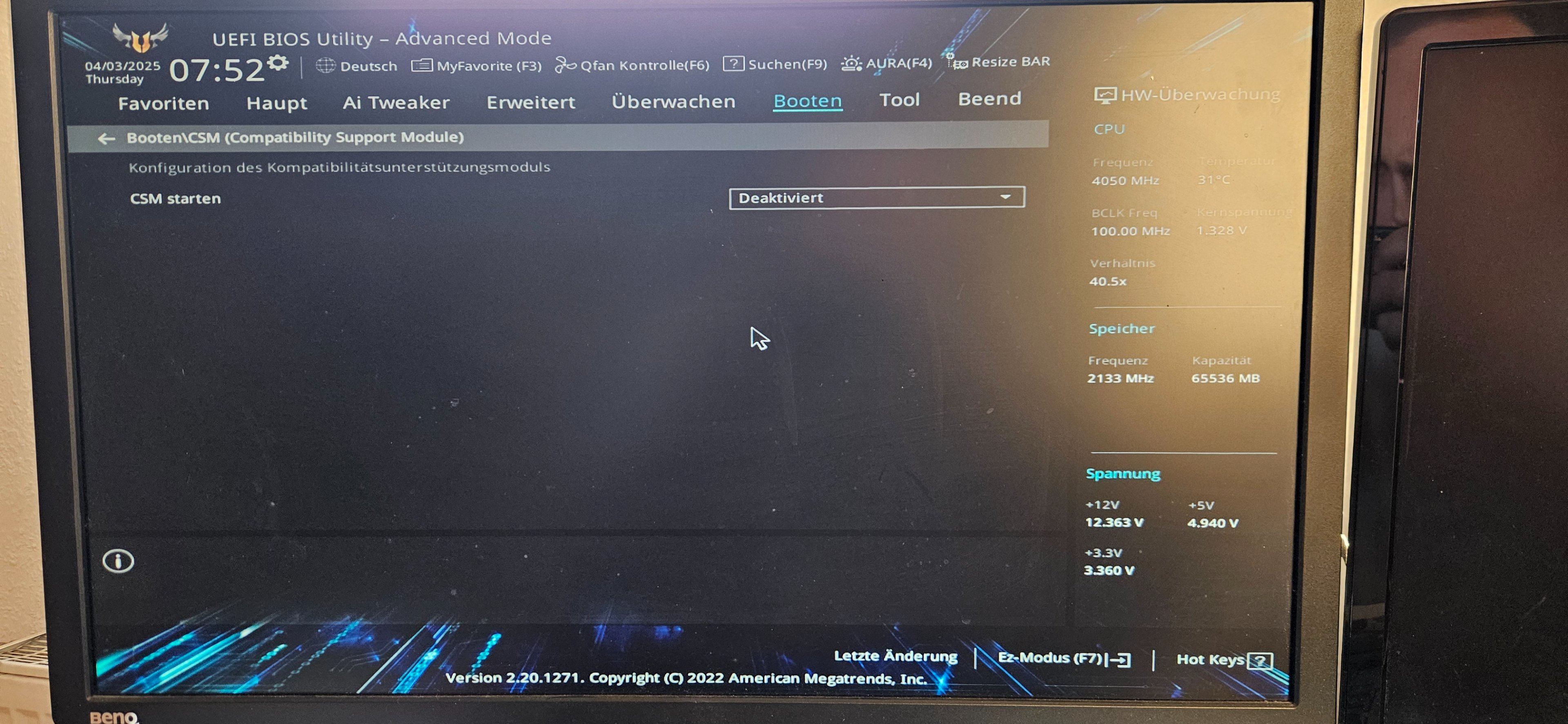

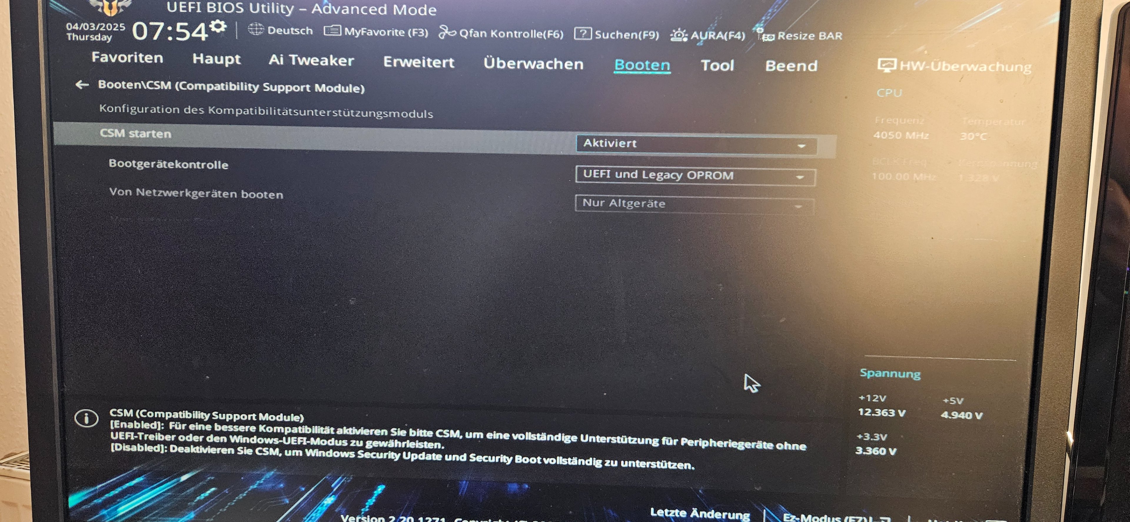

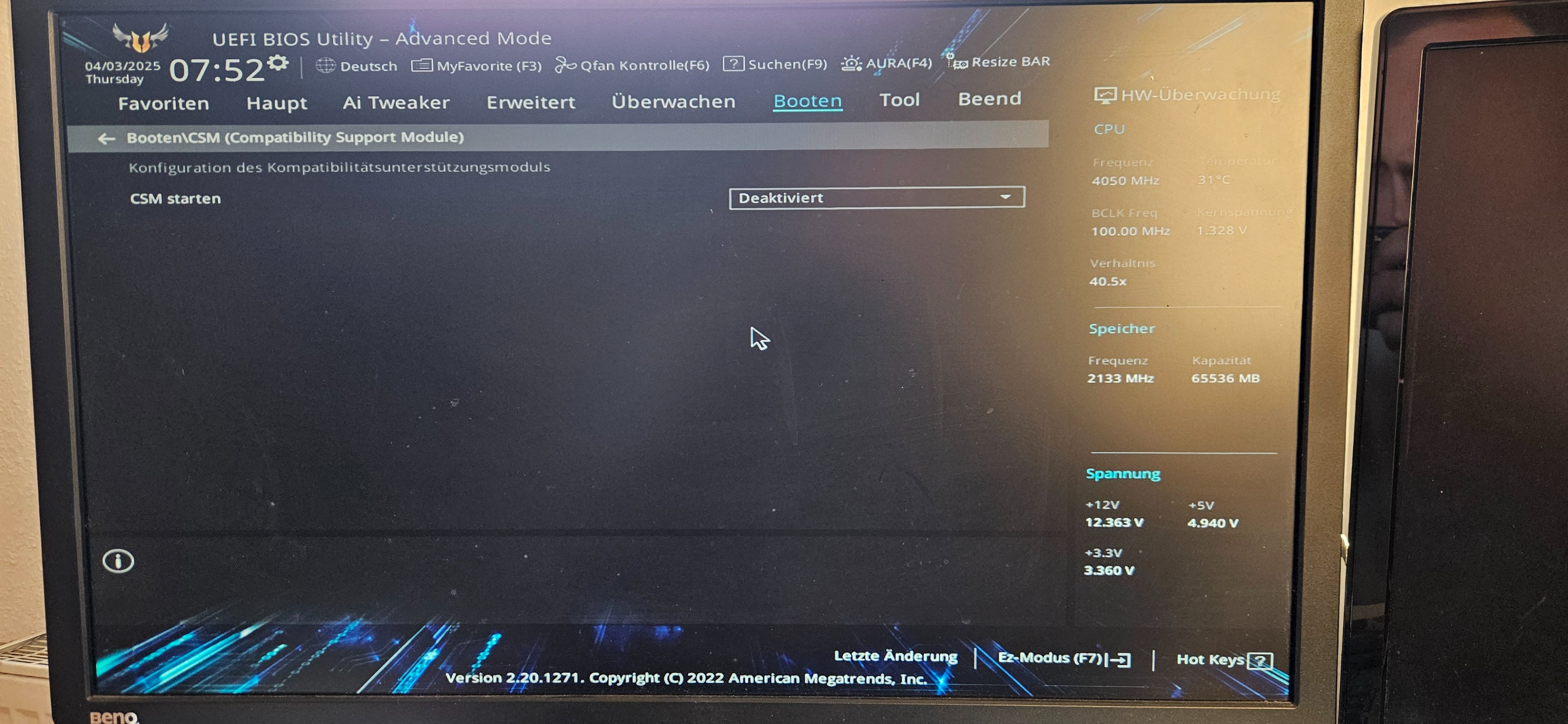

Edit: Ja, @Ponderosa hat da recht, CSM könnte eine Rolle spielen. Wäre zu testen.
Ponderosa schrieb:
Dann in Bild 2 mal CSM umschalten.
Wo genau finde ich das?
Hier steht deaktiviert?
Vielen Dank

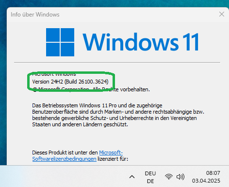

Windows ist wieder hochgefahren alleine hätte ich das wohl nie gefunden
