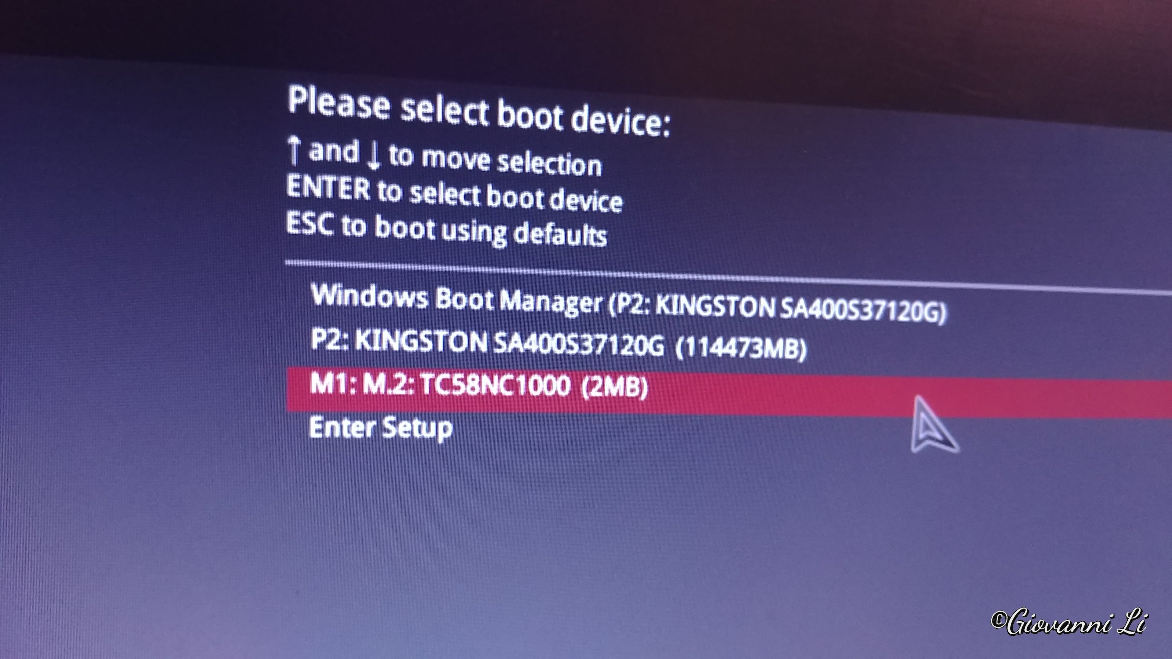

Guten Abend,
Mainboard: Asus B450 F Gaming Strix
Festplatte: M2 Kingston RBU-SNS8152S3 - 256GB SSD verbunden im M.21 Sockel verbaut
Festplatte: SSD Kingston SA400S37/120G (Win 10 Pro) und im SATA 2 Port Verbunden
mein problem ist das die m2 nicht richtig erkannt wird siehe Bild :
was mach ich falsch bzw. was muss ich machen damit diese richtig läuft ?
besten Dank

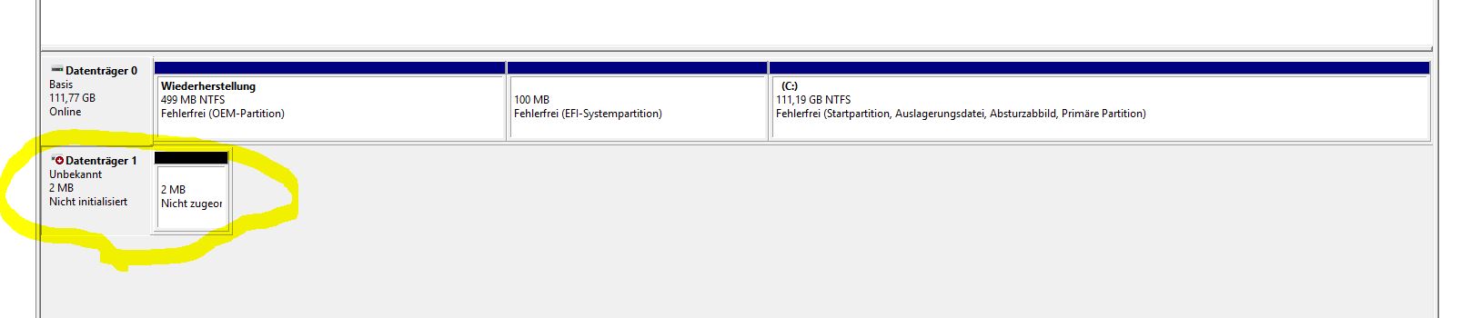

also die M2 wurde vorher nicht erkannt da meine SSD im Slot 5 war nachdem ich diese im Slot 2 verbunden habe zeigt mir Bios die platte an jedoch nur 2MB .

Wenn Sie im Bios zwar mit Namen, aber falscher Kapazität erkannt wird, dann kann man nur auf anderem Board gegentesten, aber ich gehe von einem Defekt aus.

Ja im BIOS ist Sata eingestellt, ich vermute sie ist defekt
Das müsste eine M.2 SATA SSD sein, bist Du sicher das sie im richtigen Slot steckt? Das Board hat ja zwei, aber nur einer unterstützt auch SATA:
Die Anzeige mit den 2MB deutet allerdings darauf hin, dass die im richtigen Slot steckt (sofern der andere eben unbelegt ist) und defekt ist. Zwar kann jede SSD mal kaputt gehen, aber bzgl. SSDs ist Kingston nicht so wie bei den RAM Riegel zu sehen. Ich kaufe und empfehlen grundsätzlich nur SSDs von NAND Herstellern oder deren Tochterfirmen mit einem DRAM Cache, da im Alltag DRAM less SSDs nicht zu viel zu erwarten ist. (Nur die Intel Optane SSDs sind mit ihrem schnelle 3D XPoint als Medium eine Ausnahme und auch ohne DRAM Cache schnell, aber die spielen auch preislich in einer anderen Liga.) Die können auch mal ausfallen, deshalb hat man von allen wichtigen Daten auch immer Backups zu haben, aber erfahrungsgemäß ist das Risiko da geringer.
ja sie steckt im oberen M2 Slot für SATA(M.2 1) Sockel , habe sie nun wieder ausgebaut weil mich das ganze genervt hat :D erstmal ein Kaffee trinken

Also eigentlich haben wir jetzt alle Möglichkeiten durchgespielt.
Nach dem Kaffee --> reklamier das Teil und lass dir ne neue schicken.
Sehe ich auch so, also irgendwie habe ich Pech :D zwei defekte Teile innerhalb eines Wochenende :p
