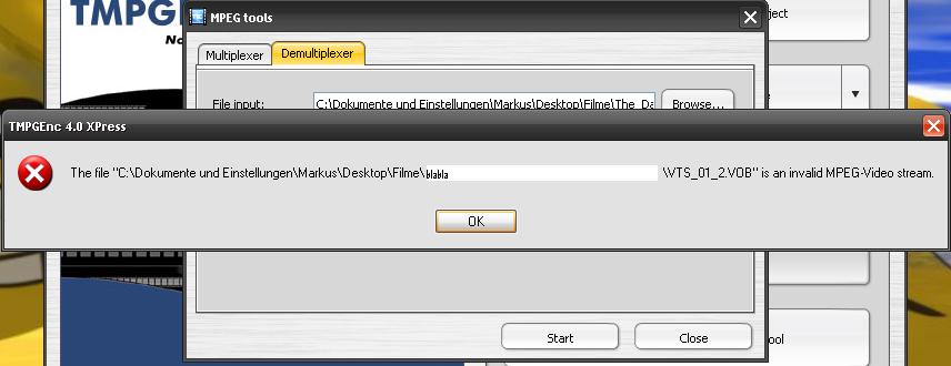

Danke für deine schnelle Hilfe, aber ich hab vorher vorweggeriffen, und nun steh ich schon etwas früher an. Ich dachte, dass es ganz einfach wäre mit TMPGEnc XPress die *.vob Dateien zu demuxen, jedoch ist es das anscheind nicht.
Wenn ich mit den "MPEG Tools" versuche die *.vob Datei einzuladen kann ich nur die Audiospur demuxen und nicht das Videomaterial.
Sprich es ist möglich mit TMPGEnc XPress die Audiospur zu demuxen, jedoch nicht das Videomaterial. Eine andere Möglichkeit hab leider noch nicht gefunden.
Kann mir hier jemand helfen?
Lg BlackBoXX :D
PS: Fehlermeldung hängt im Anhang!

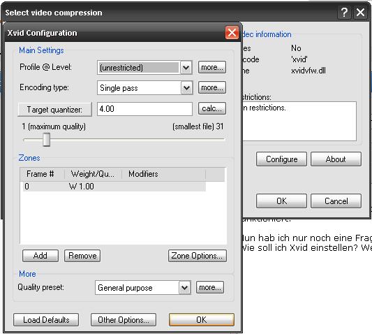

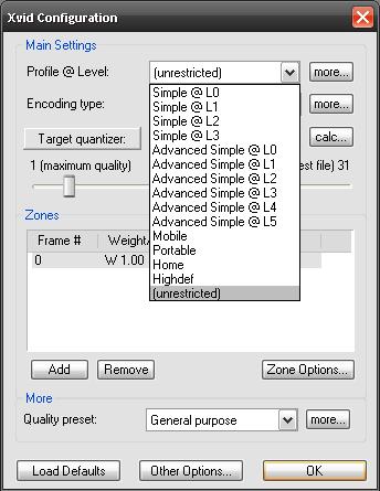

Wie soll ich Xvid einstellen? Welche Einstellungen sind notwendig?
Man kann bei Xvid wirklich soooo viel einstellen und ich hab etwas zu wenig Grundwissen um alles richtig einzustellen!
::Edit::
So, ich hab jetzt selbst versucht Xvid einzustellen, aber das hat mal gar nicht hingehaut, ich hab das Profil "Home", "Twopass - 2nd pass" und eine Bitrate von 1150 kb/s eingestellt.
Daraufhin hab ich folgende Fehlermeldungen bekommen:
Fehlermeldung 1: "Statsfile not found"
Fehlermeldung 2: "Cannot start video compression: The operation is not supported. (error code -1)"
Übrigens, das File soll so codiert werden, dass ich es mir auch auf meinem DVD-Player anschauen kann!

Wie die Fehlermeldung es schon sagt, es fehlt dir die State File und die musst du erst erstellen.
Wähle dazu bei "Encoding Type" "Twopass - 1st pass" und lasse dein Video dann durch denn Encoder laufen, dabei wird dann auch die State File erstellt
Nach der fertigstellung, stelle den "Encoding Type" auf "Twopass - 2nd Pass" und clicke auf den "calc..." Button, dort kannst du dann die Spielfilm länge, Audio Datei Größe und die ZielDatei Größe einstellen. Nach diesen Einstellungen dann das Video nochmal durch den Encoder laufen lassen, FERTIG.

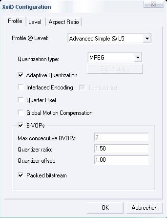

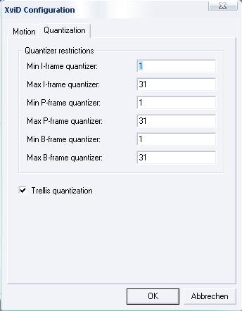

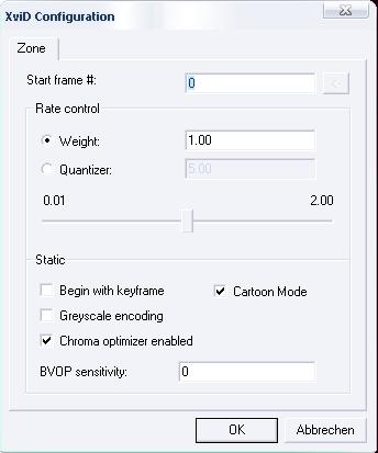

Was die Einstellungen von dem XVID-Encoder angeht, ich habe einpaar Bilder angehängt.
Um die Komptabilität zu denn DVD-Playern (mit MPEG4-ASP Unterstützung) zu bewahren, solltest du besser die Optionen "Quarter Pixel" und "GMC Global Motion Compensation" nicht verwenden.
