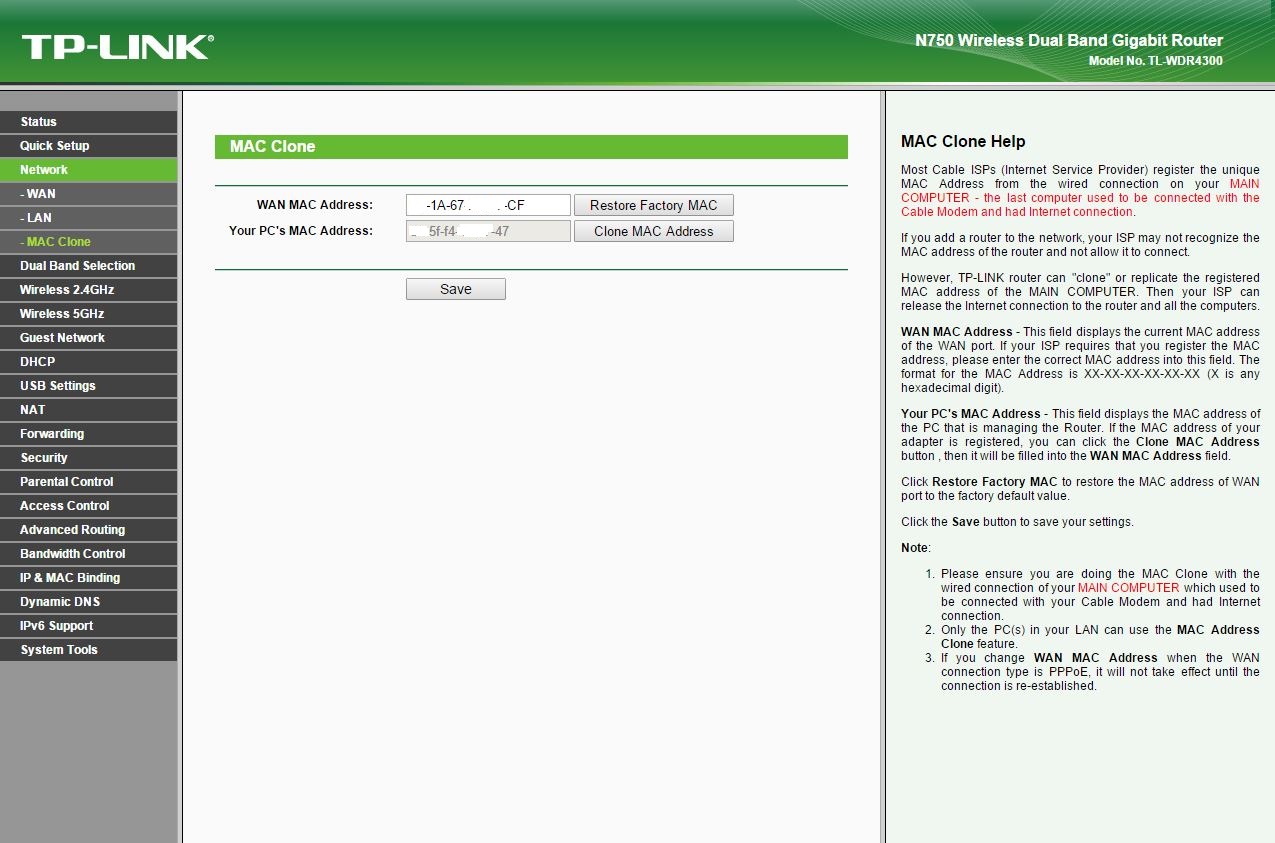

@Coca_Cola: Ja du hast recht, MAC-Adressen (drüfen?) nicht geroutet werden. Von daher wundere ich mich das es angeblich eine Option im Router geben soll die so im OSI-Model nicht vorgesehen ist.
Hat mein TP-Link Router sogar ab Werk. Mit nur einem Knopf wird die normale Mac von meiner Netzwerkkarte gespiegelt und fertig.
DDWRT oder OpenWRT haben das auch eingebaut.
