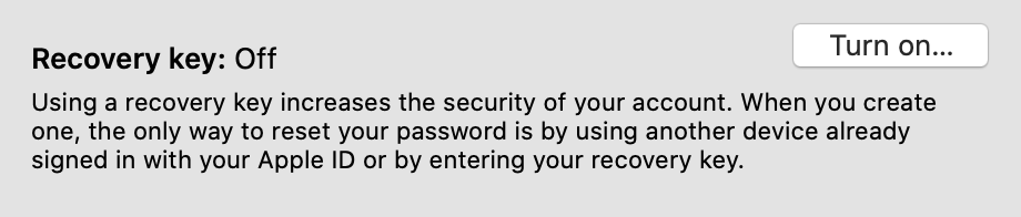

Das zurücksetzen über die AppleID muss man erst aktivieren.
Wenn du "Glück" hast, geht das ohne Benutzer-Passwort.
