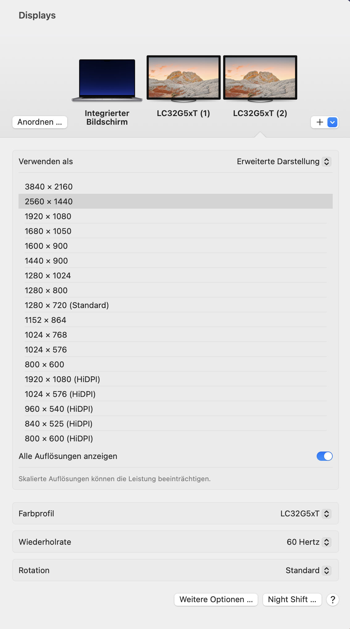

die Kette sieht hier so aus:
MacBookPro16 -TB-> HP TB Dock DP Port -DP-> Monitor1
MacBookPro16 -TB-> HP TB Dock TB Port -USB-C2HDMI-> Monitor2
wenn ich Monitor 2 auf 120Hz stelle, dann passieren fürchterliche Dinge! Der Mac kommt überhaupt nicht mehr richtig mit dem Monitor klar.

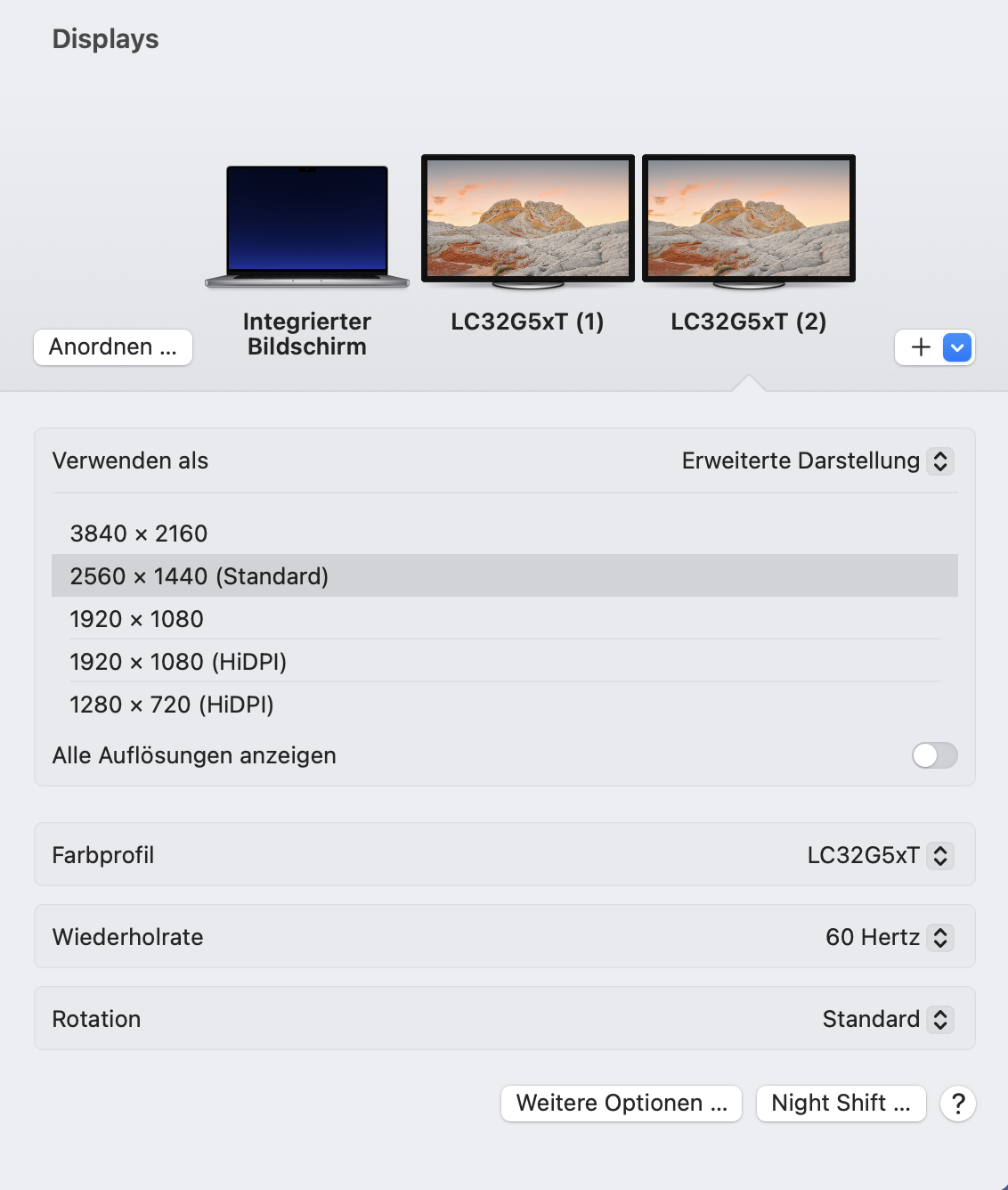

"normal" sieht das so aus:
stelle ich den Monitor auf 120Hz (auch mit alles (Mac, Dock, Monitor) aus und wieder ein) wird der Monitor nicht mehr richtig erkannt:
ich muss sogar "alle Auflösungen" aktivieren, um die native WQHD vom Monitor auswählen zu können, Standard sind auf einmal 1280x720 und 120Hz funktionieren trotzdem nicht.
NUR weil der Monitor jetzt auf einmal 120Hz können soll.

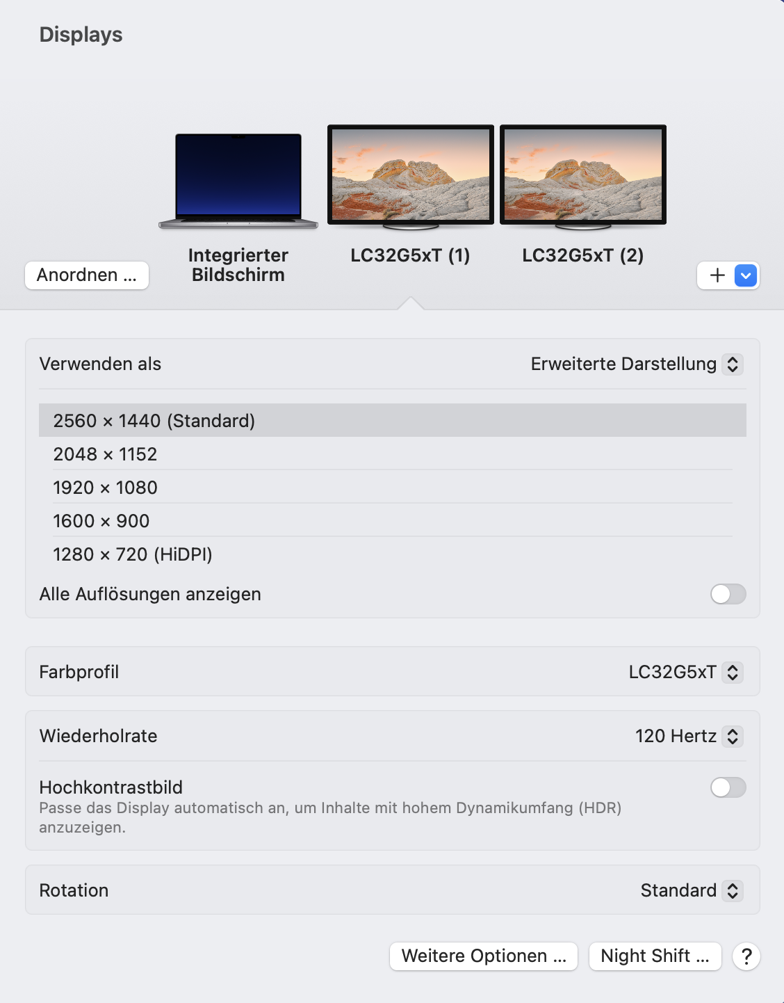

ach ja, nur als "Beweis", dass es am MBP16 2021 M1pro über das TB Dock und DP (Monitor (1), die Bilder oben sind vom Monitor (2)) tatsächlich funktioniert:
