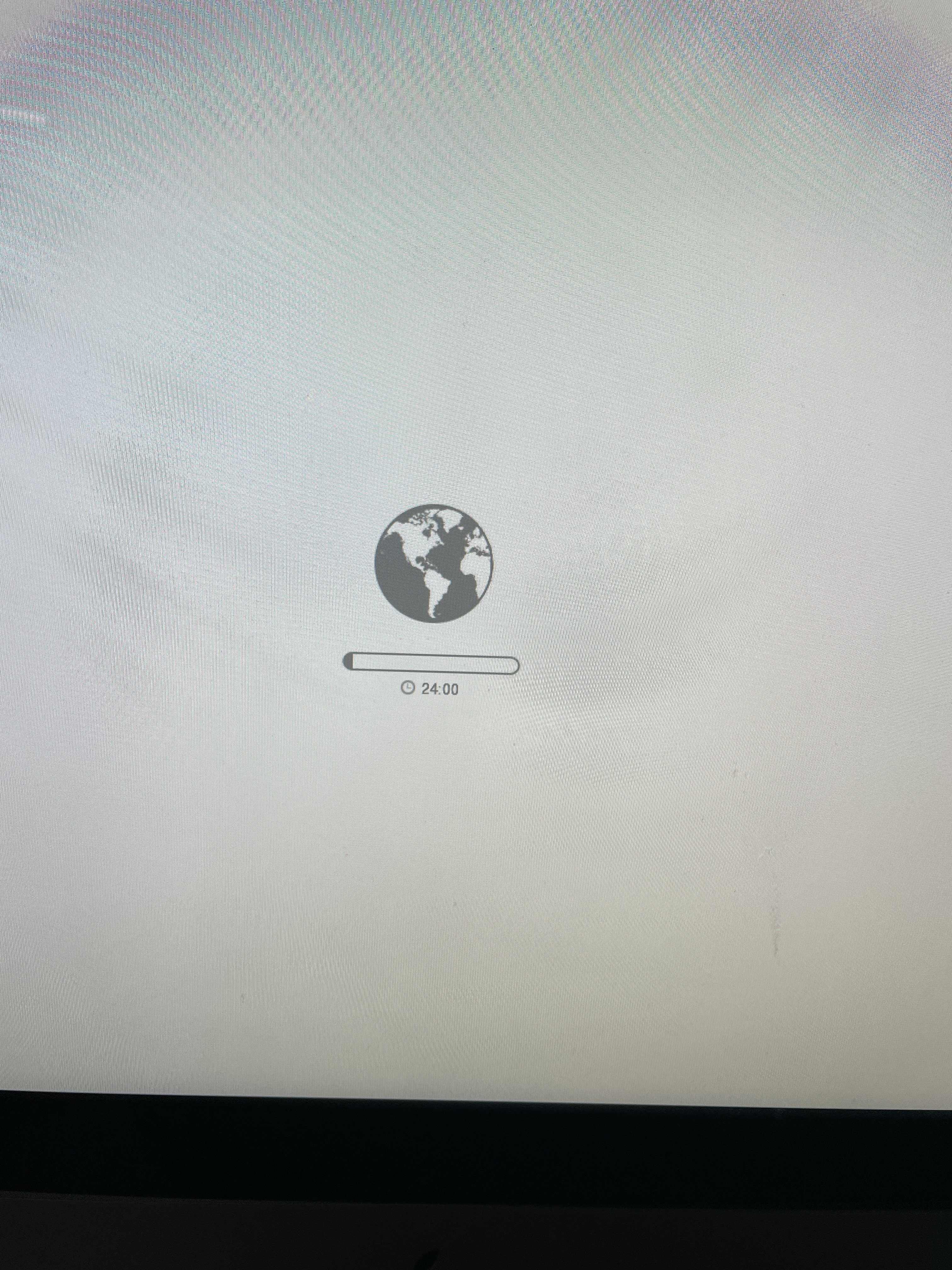

Hey, ja es war ein patcher. Hab da wirklich unbedacht gehandelt.. hab das mit [CMD] [ALT] [R] benutzt, hatte auch das Gefühl es ging jetzt steht da aber ne Welt die sich dreht in der Mitte mit nem lade Balken und ner Uhrzeit von 24:00 Bild inc. die Welt dreht sich noch angemerkt. Weiß jemand ob dies nun auch lädt? Mit freundlichen Grüßen

Sollte laden. Später im Wlan anmelden und installation starten.
