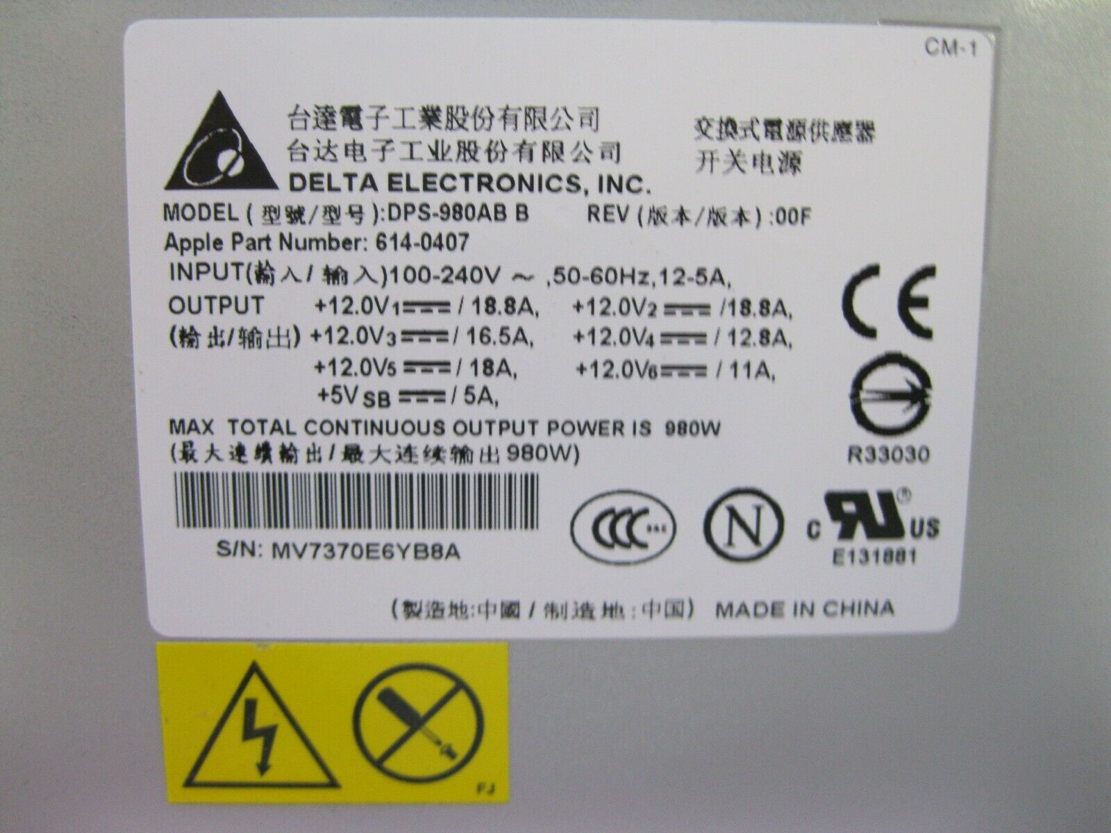

Hier ist ein Bild von den Spezifikationen des Netzteils... sollte alles passen.
Das Netzteil sollte problemlos eine rx470 betreiben können, da du denn Takt reduzieren musst damit sie stabil läuft gehe ich als erstens von einem Defekt der Grafikkarte aus.
Dein Netzteil schaltet ab bei überlastung auch wenn nur ein Kabelstrang betroffen ist.

es hat viele schienen, aber einzeln nicht sehr üppig was die ampere betrifft.
vom bus kommen 75w, vom 6pol auch.
scheinbar reicht das der graka nicht ganz. vielleicht, weil die hin ist, vielleicht schmiert die aber auch ab, weil das netzteil mit sicherheit nicht für die lastwechsel moderner graka´s gemacht ist, und besser ist es auch nicht geworden, in den letzten 10 jahren.
ich tippe auf letzteres.
