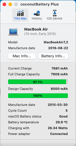

Ich habe meinem MacBook Air (Early 2015) vor ein paar Wochen einen neuen Akku spendiert und beim Laden ist mir jetzt gerade aufgefallen, dass das MacBook den Akku bis weit über 95% noch mit recht stattlicher Leistung auflädt:
Ist das normal oder ein Auslesefehler oder was meint ihr? Weil soweit ich weiß ist es für den Akku nicht gerade gut, wenn er über 80% noch so schnell geladen wird...

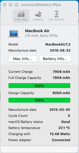

Ich bin mir mittlerweile relativ sicher, dass es ein Auslesefehler ist, nachdem der randvoll geladene Akku anscheinend immernoch mit über 13W versorgt wird ^^

Im Gegensatz zu einem Akku im Smartphone hat der Akku im MacBook mehrere Zellen. Daher kann hier insgesamt auch mit einer höheren Leistung geladen werden.
Weiter kann es seien, dass dein Programm nicht nur die Ladeleistung des Akkus anzeigt sondern die Leistung die dem Netzteil entnommen wird. Also auch die Energie, die das MacBook aktuell zum Betrieb benötigt.

8000mAh capacity!? Das ist weit mehr als das Ding ab Werk hat. Also 3rd Party und daher ist nun die Frage, ob die Ladeelektronik damit nicht klar kommt, oder ob es ein Anzeigeproblem ist.
Das ist die Anzeige wieviel Leistung ins Gerät kommt.
Wenn der Akku voll ist, also die Leistung was dein MacBook gerade braucht.
Ja der Akku ist nicht der Originale, sondern ein (nicht ganz billiger) Akku von Amazon (siehe Link im Eingangspost). Dass die Ladeelektronik damit nicht so gut zurecht kommt (bzw. sich noch auf den neuen Akku einstellen muss) ist mittlerweile auch meine Vermutung.
