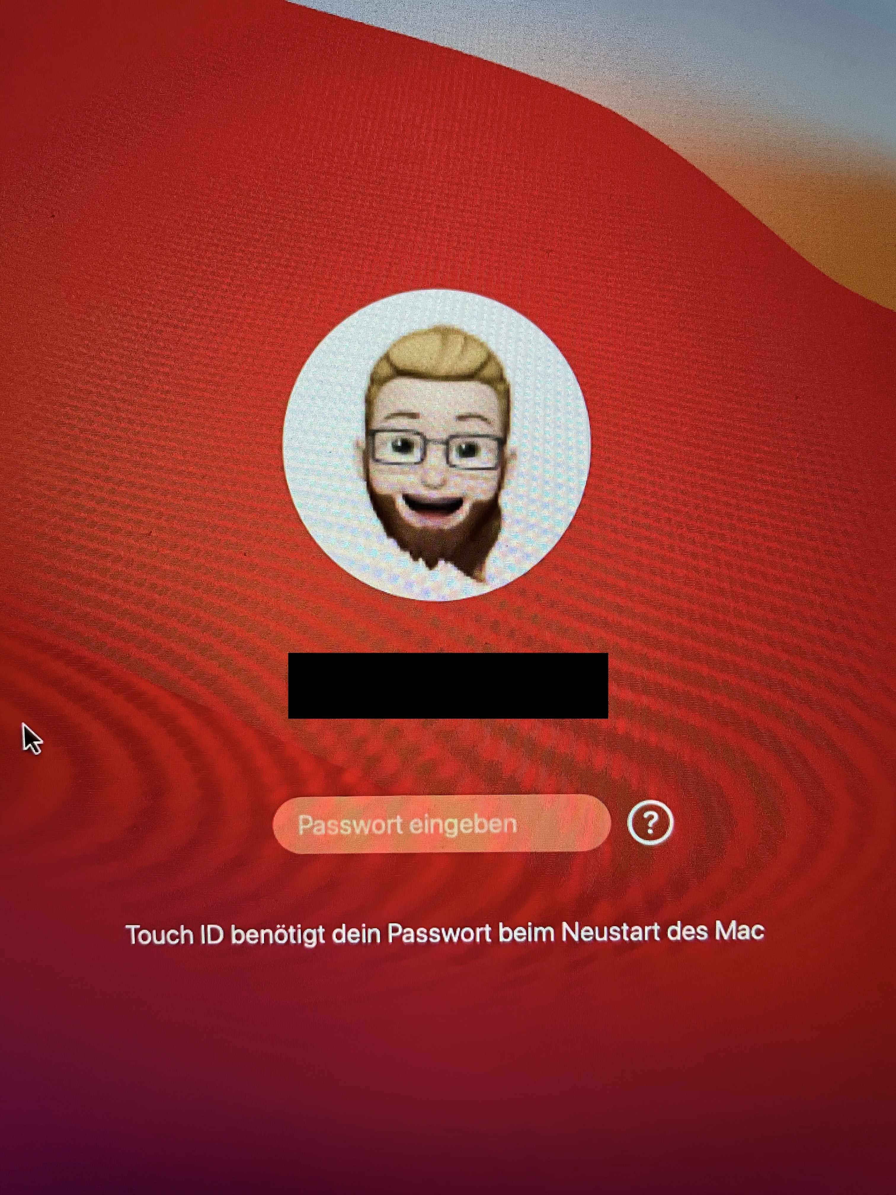

Hallo Leute,
habe seit heute ein Macbook Air und ein großes Problem. Ich habe mir eine Apple ID eingerichtet und der Laptop hat gut funktioniert. TouchID hatte ich auch eingerichtet und anfangs hat alles funktioniert.
Nachdem ich das Macbook nun ausgeschaltet und wieder eingeschaltet habe sagt er "Zum Aktivieren von Touch ID wird dein Passwort benötigt". Das Problem ist egal wie ich es eingebe, er akzeptiert es nicht und die PW Leiste schüttelt sich nur.
Am PC und am Smartphone kann ich mich mit dem PW aber einloggen. Das ist zum verrückt werden...
Kann man iwie das PW das man eingibt einblenden?
Ich habe schon keine Lust mehr auf das Macbook bei so einer Erfahrung.

Also wenn ich meinen Mac neu starte, ist im Anmeldebildschirm direkt das ? neben dem Eingabefeld.
Hast du deinen Mac wirklich ausgeschalten oder einfach nur in den Standby geschickt? Weil das ? kommt nur bei Neustart.
Nein, ich habe ihn komplett ausgeschaltet und es sieht genauso aus wie bei dir aber das Fragezeichensymbol ist nicht vorhanden. Ich schicke das Macbook wieder zurück. Vielleicht habe ich einfach Pech gehabt und es ist eine Montagsversion gewesen.
