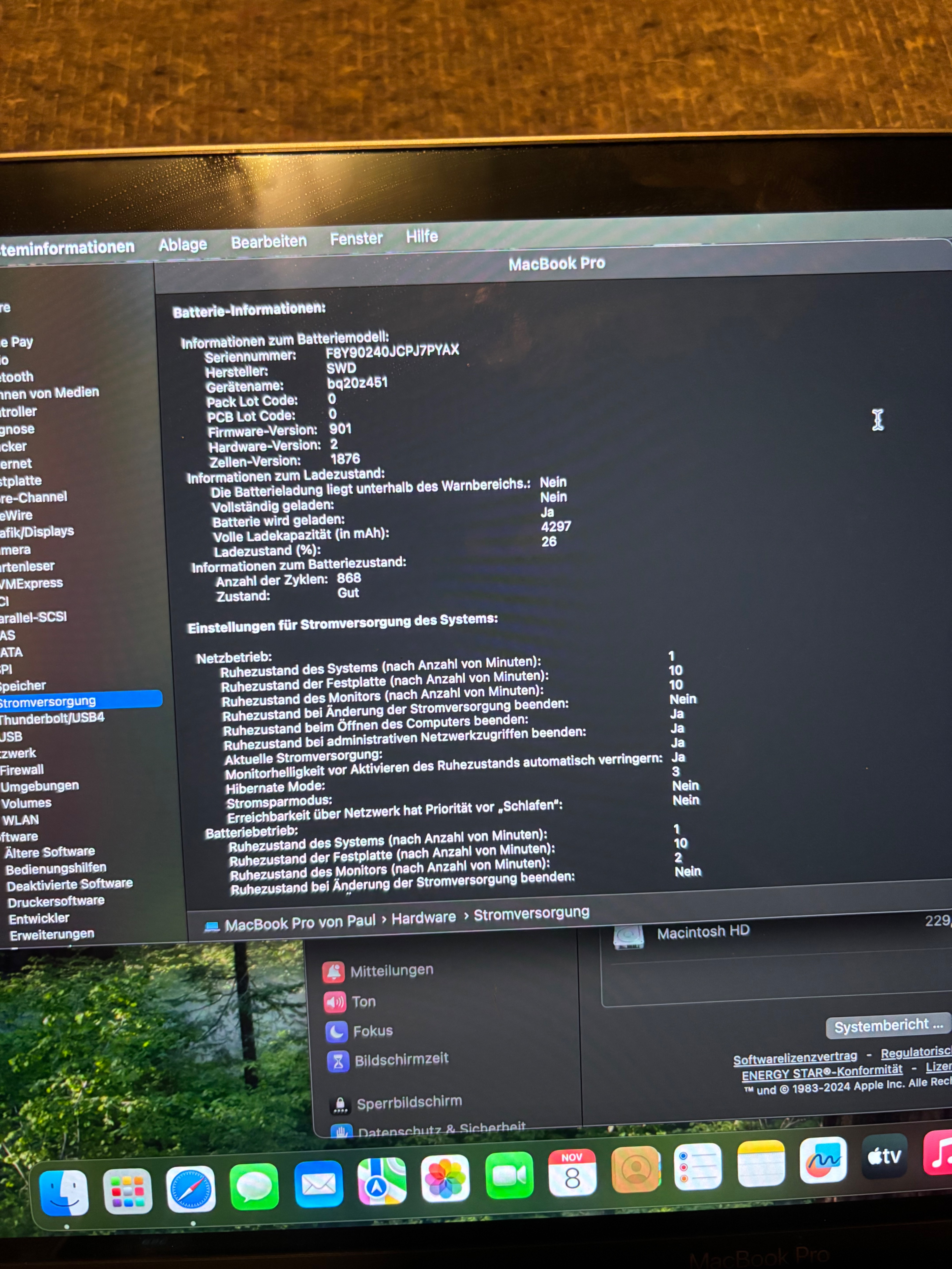

Ich habe mir am Wochenende ein MacBook Pro 2018 auf eBay Kleinanzeigen gekauft. Nach dem Versand lädt es nicht mehr. laut dem Vorbesitzer hat alles davor funktioniert und er hat auch Beweisfoto geschickt. Ich hab bereits ein SMC Reset durchgeführt, ein Update durchgeführt, sowie den Akku einmal abgeklemmt. wenn der Akku unter 20 % ist, stürzte er ab und zu ab und fängt ab und zu nach vielem neustarten an zu laden. Im Anhang hab ich ein Bild von meinem Akkuzustand.
