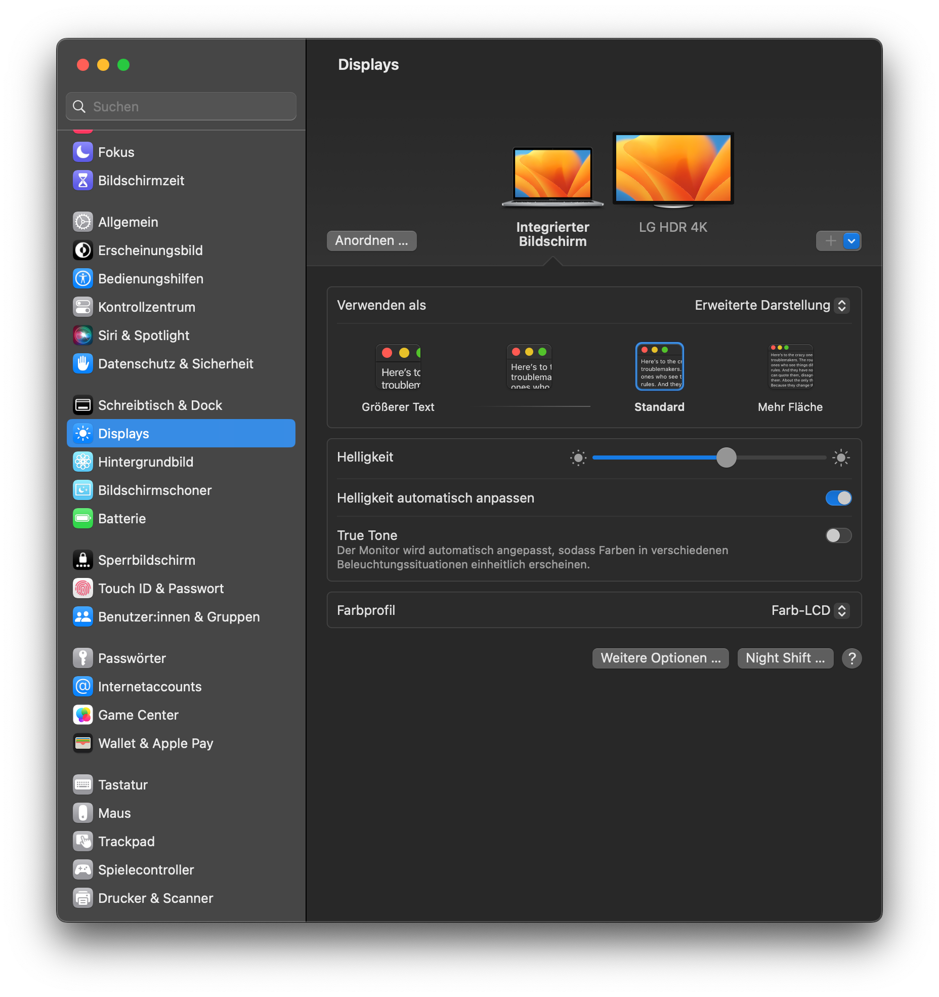

deFlash schrieb:
Bei den Hersteller-eigenen Dockingstationen muss man aufpassen. Manche Funktionen können u.U. nur auf hauseigenen Geräten genutzt werden.
Wie sieht das Menü bei dir denn aus?
