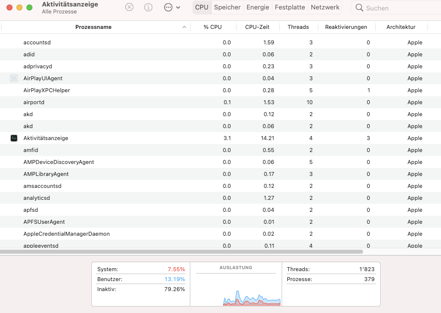

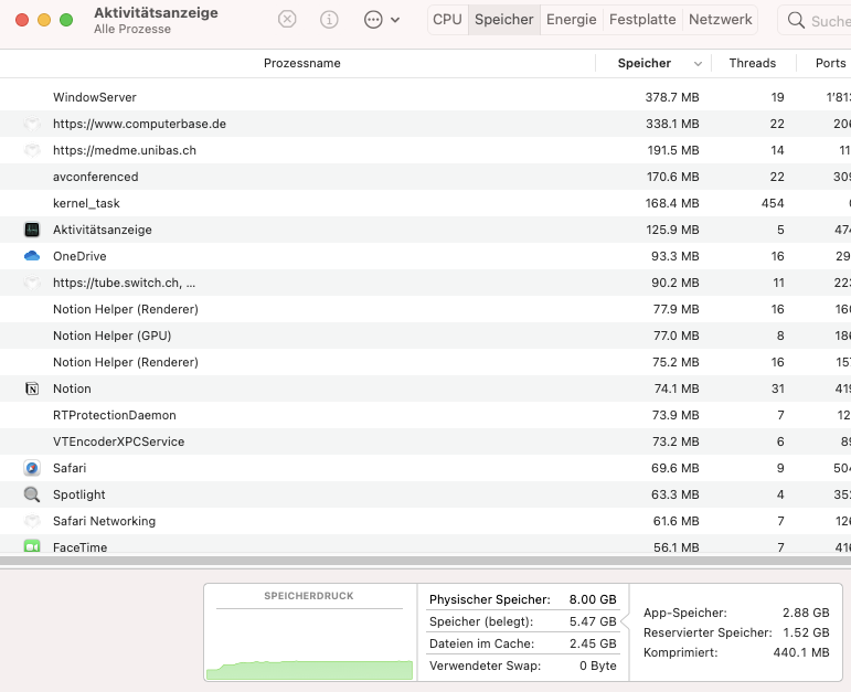

Weiss jemand, was ich hier zur Problembehebung machen könnte? Kann doch nicht sein, dass der Laptop so schnell an den Anschlag kommt ... danke! Ich habe noch zwei Screenshots der Aktivitätsanzeige angefügt. Bei Speicher steht da 6.3/8GB werden gebraucht und einzelne Safari-Tabs kommen da auf mehrere 100mb...

irgendwie gehen die Anhänge nicht.

Schaue mir die Anhänge nochmals an.

Aber das Thema mit dem Arbeitsspeicher ist wohl eindeutig. Weiter oben schreibst du ja schon, dass der RAM teilweise zu 90% belegt ist.
Ich habe eben mal nachgesehen, auf meinem 16" MBP "gönnt" sich Safari mit 4 offenen Tabs (youtube) gleich mal 1,5gb RAM. Und das obowhl auf keinem der Tabs aktiv ein Video läuft.
Je nach Anwendung/Playback kommt da schon einiges zusammen.
Danke dir. Ich nehme an, dass die RAM-Auslastung dann auch so stark zunimmt, weil der Laptop mit dem Monitor verbunden ist, oder?
