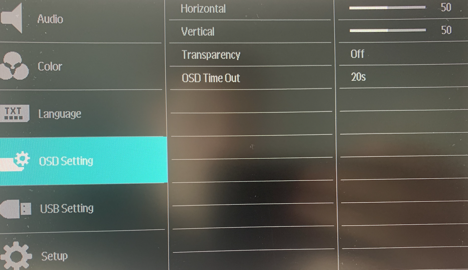

Danke für den Tipp, habe den Kommentar des anderen Kunden gelesen, aber ich komme da leider nicht weiter. In den OSD-Einstellungen sehe ich keine Option dafür, nur folgendes (siehe Upload).

Und was steht bei USB?
Grundsätzlich steht bei dem nirgends was von USB-C Upstream und KvM Switch seh ich auch nicht. Es ist also möglich, dass genau das was du machen willst nicht geht.
Wäre aber als Riesenfail von Philips anzusehen, wenn sie bei USB-C gerade die Datenleitung weglassen.
Nur Standby Mode on/off, und geht mit beidem nicht, leider ...
