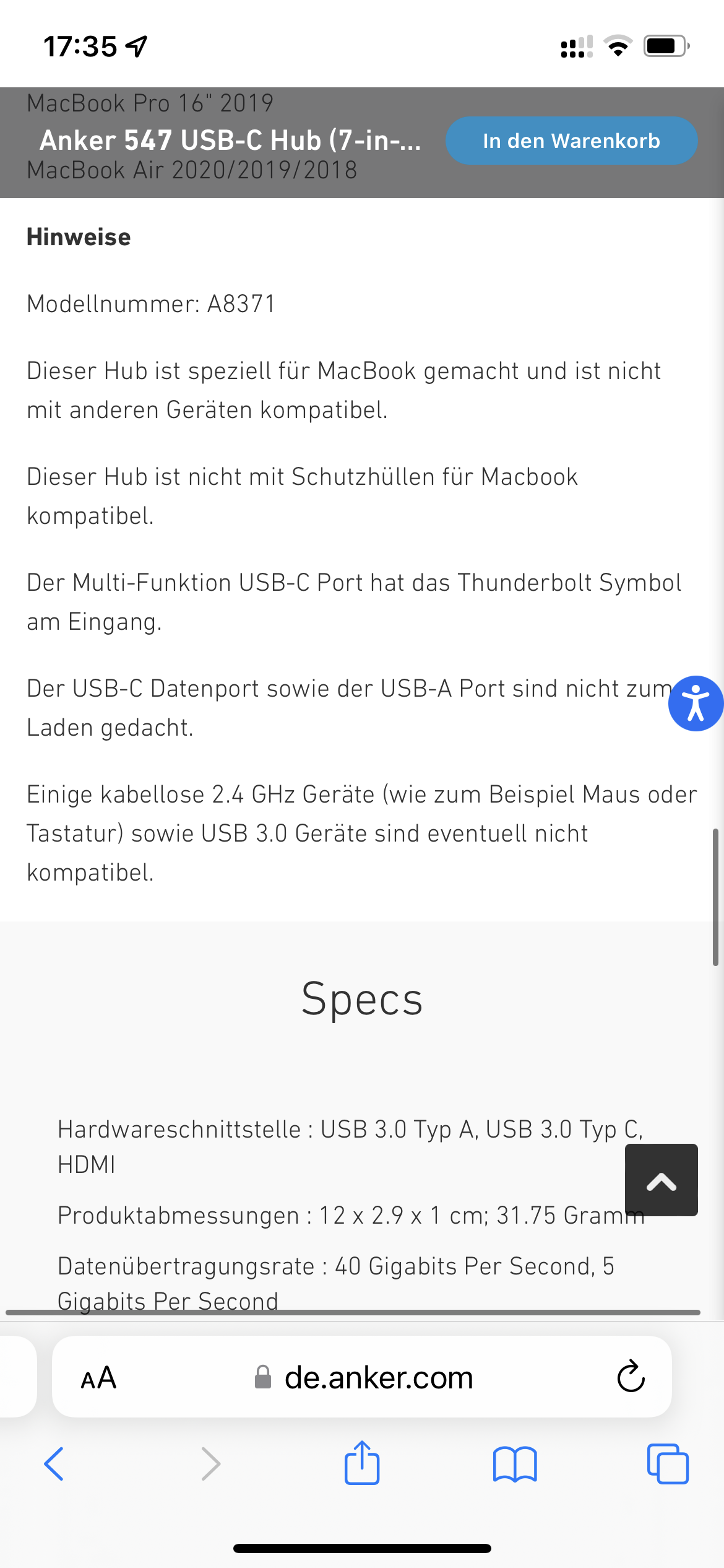

Der HDMI Port dieses Docks unterstützt nur 4k mit 30 fps. Nur der Thunderbolt Port macht 4k 60 fps. Abhängig von den Anschlüssen des Monitors bräuchstest du also ein entsprechendes Kabel oder weiteren Adapter. Ist halt ein sehr billiges USB Dock und blockiert auch direkt beide Thunderbolt Ports am Mac.
Das sollte dann alles gleichzeitig funktionieren, ja. Auch das Laden. Wird ja so beworben. Was ich nicht ganz verstehe ist, wie der Hersteller aus 2x USB-C dann 1x Thunderbolt raus kriegen will. Aber das sollte egal sein
EDIT: Ne, Moment. Dieser einzelne Thunderbolt Port, den du für das Display brauchst, nur der hat laut Bildern Power Delivery und kann damit das Macbook laden. Also müsste dein Monitor ebenfalls PD unterstützen und selbständig den Mac laden können, sonst klappts nicht. Und das ist auch keine Garantie, weil Daisy Chain.
Ganz ehrlich, die Produktbeschreibung ist so mies, dass ich daraus auch kaum schlau werde.
