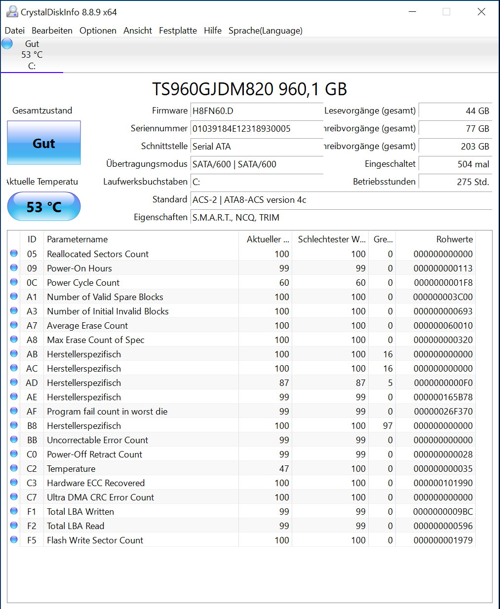

Du kannst den Zustand unter Windows mit CrystalDiskInfo auslesen und hier ein Screenshot davon zeigen.
Nein dass ist eine M.2 SSD. und Unter OSx funktioniert alles Wunderbar. Das ist eine einzige M.2 die 2 Partitionen hat. einmal knapp 500GB für OSx und einmal knapp 500GB für Win10
Edit; CrystalDiscInfo sagt; Gesamtzustand GUT, alle anderen Werte scheinen auch ideal zu sein. Aber ich habe auch nichts anderes erwartet. Zumal im abgesicherten Modus auch alles ruhig und lange funktioniert.

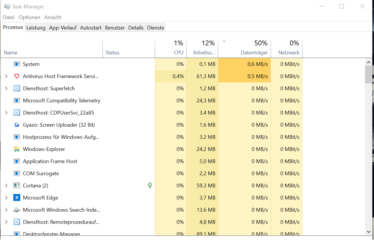

Welcher Prozess ist denn der "100% last" Task? Schick uns mal einen Screenshot
Da ist leider kein Prozess zu sehen, aktuell komme ich ohne den abgesicherten Modus in Win10 garnicht rein. Unterm abgesicherten zeigt er mir die Datenträgerauslastung im TaskManager garnicht an, aber da läuft das MacBook auch problemlos.

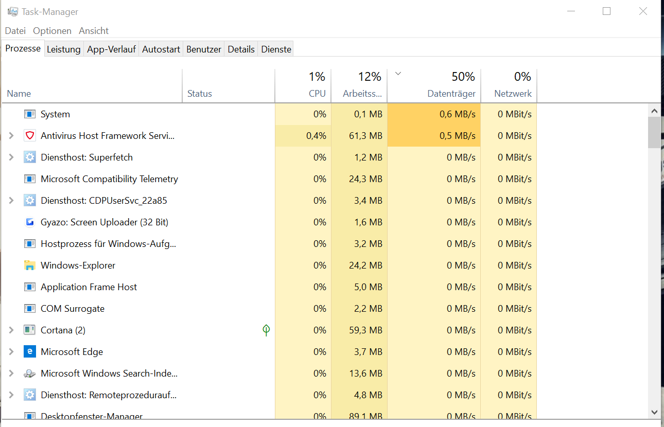

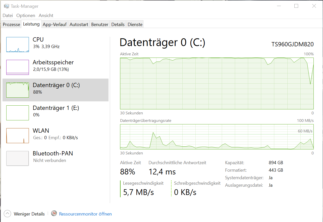

Ich habe nach wie vor ca. 100% Auslastung auf der Festplatte, allerdings flacht das auch immer wieder ab so dass es 0-5% sind und dann zieht es mal wieder an, also muss auf jeden Fall irgendwas im Hintergrund arbeiten. Ich kann mir aber nicht wirklich erklären was...
Hier noch einmal 2 Bilder vielleicht seht ihr da ja was.
