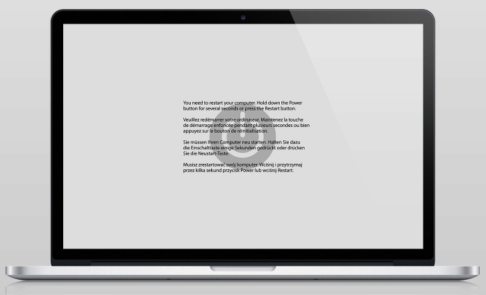

Es kommt nur diese Meldung ständig (siehe Bild im Anhang).
https://www.macwelt.de/news/Das-ABC-des-Macintosh-K-wie-Kernel-Panic-3082922.html
"Die genauen Gründe für den Absturz schreibt Mac-OS X in eine Log-Datei, die sich unter /Library/Logs/PanicReporter findet. Unter dem Eintrag "BSD process name coreesponding to current thread" steht der am Absturz schuldige Prozess."
"Färbt sich der Bildschirm aber nach jedem Start grau, sollte man zuerst nach einem defekten Speicherbaustein schauen - einfach einen nach dem anderen ausbauen und den Rechner stets neu starten."

Wenn ich es neuinstallieren will und die OS X DVD starte kommt halt auch die Kernel Panic Meldung. Das komische ist halt das Windows 10 problemlos funktioniert und dort auch keine merkwürdigen Grafikfehler kommen.

Wenn ich in die Recovery will kommt ebenfalls die Kernel Panic Meldung. Habe jetzt nochmal Windows 10 probiert und selbst ältere Spiele funktionieren, daher geh ich mal davon aus das auch die GPU in Ordnung ist.
