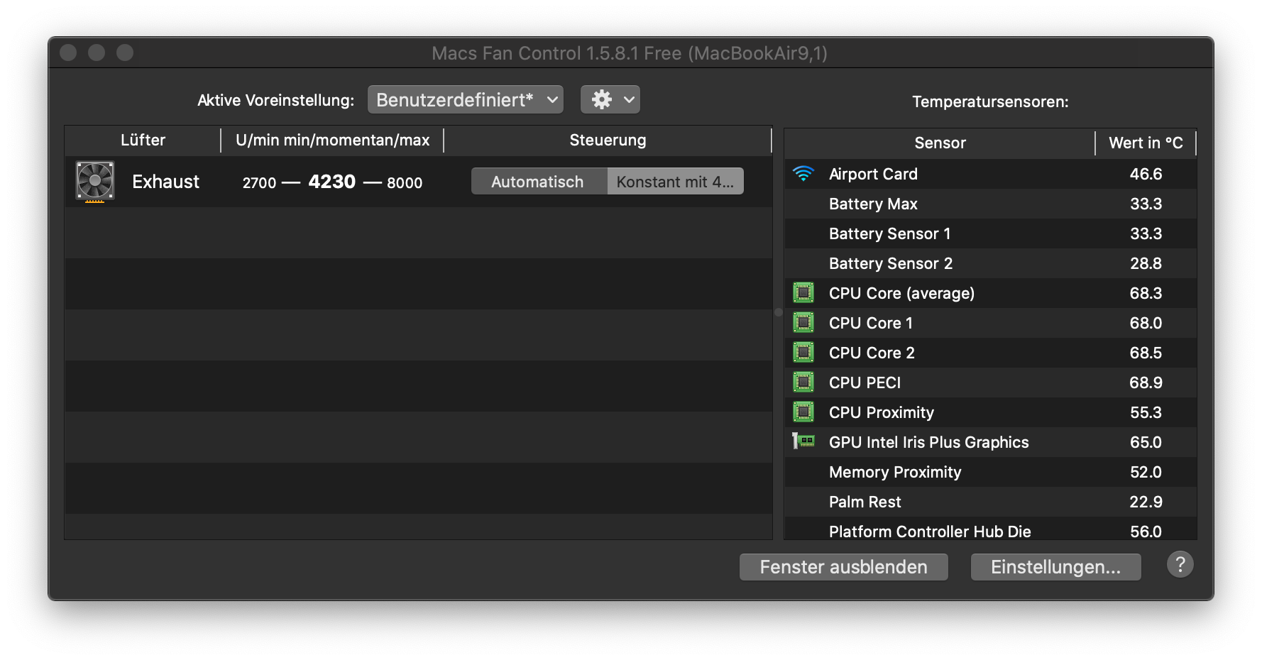

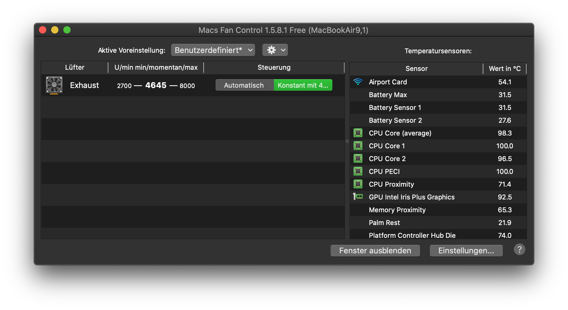

bei mein Macbook Air von 2020 hat der i3 durchgehen 100 Grad wenn ich ie Lüftergeschwindigkeit auf 4700 drehe. Wenn ich sie höher drehe sitze ich am Flughafen. Das nervt vor allem beim skypen und den anderen Home Office zeug.
hier ein Screenshot den ich gerade gemacht habe. komischerweise jetzt nur noch 50° dass kann doch nichtb daran liegen dass die Skype Konferenz gerade beendet wurde?
in meinem Raum sind so ca. 18°
Hat jemand eine Idee?
Weil wenn der I3 durchgehen 100° bei einfachsten Anwendungen hat Taktet er sich herunter. Selbst surfen ist unmöglich.

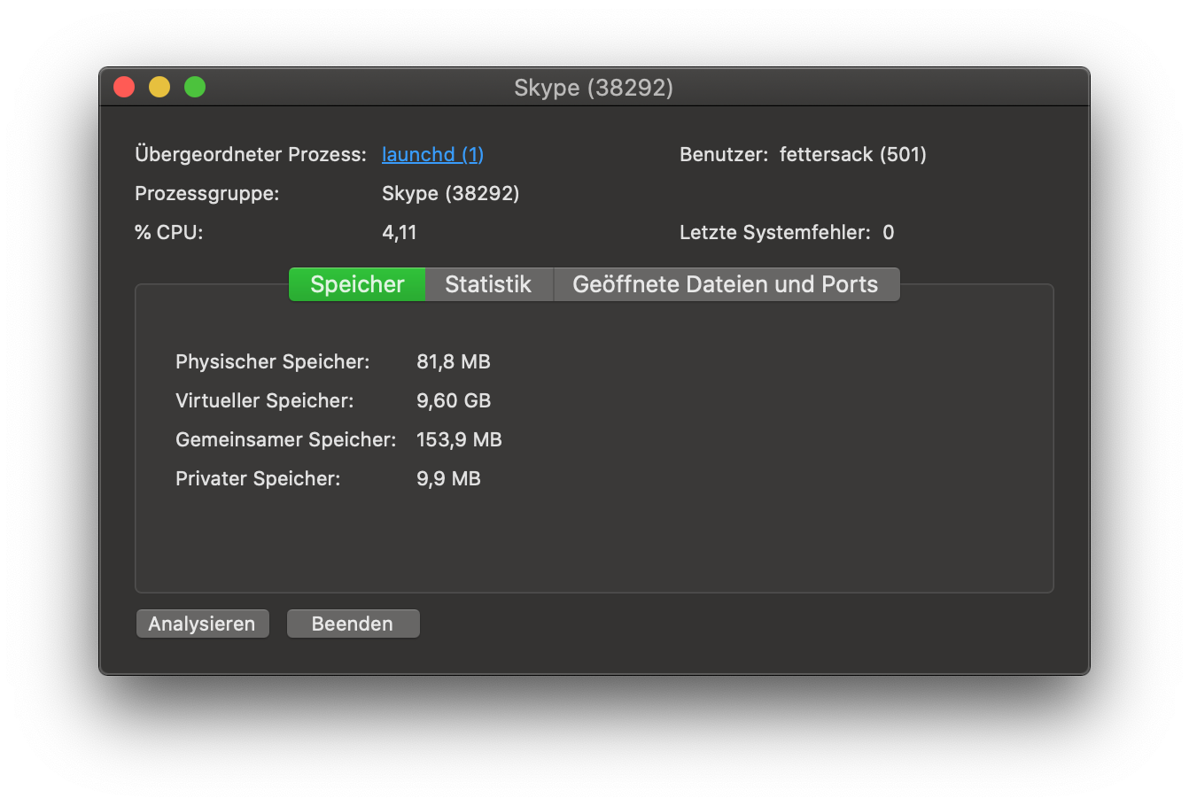

Aktivitätsanzeige -> Schau mal, was dein System so macht.
Skype ist oftmals NICHT hardwarebeschleunigt -> Da gehts auf 100%, gerade wenn mehrere Leute dabei sind.

Skype kann es nicht sein.

Es ist egal ob Skype läuft oder nicht. Wenn die CPU über 100°C geht dann hat es entweder:
Kühlrippen verstaubt/verstopft, oder:
eher glaube ich ist die Wärmeleitmasse zwischen CPU & Kühler eingetrocknet und leitet die Wärme nicht ab.

Weder noch. Das Problem ist das Macbook Air mit unzureichender Kühlung.

hab jetzt Skype mal in edge getestet. Siehe da.
Scheint wohl erstmal besser zu sein.
Auch wenn ich durch die Einzelnen Desktops wechsle schwankt die Temperatur war zwar stark. so wie ich durch die desktops welche geht sie war wider extrem hoch auf 90° manchmal noch 2, 3° höher, dann sofort wider runter.
Mal beobachten
Naja, du beschränkst manuell die Drehzahl vom Lüfter und wunderst dich dann über zu hohe Temperaturen.
Sicher ist das Kühlkonzept vom MacBook nicht das Gelbe vom Ei, aber es manuell nochmal zu beschränken und dann überrascht feststellen, dass es warm wird, grenzt schon an Ironie.
@Innensechskant findest du?
1. ich drehe da die Drehzahl nicht extrem weit nach unten. hab sie auf 4200. Was doch ok sein müsste, zum surfen usw.
2. Wenn der Lüfter durchgehen auf 100% ist, übertönt der alles.
Das ist leider bei dem MacBook Air so, da kann man nicht viel machen.
Mit zusätzlicher/verbesserter Kühlung kann man etwas Abhilfe schaffen, sonst bleibt einem da nichts übrig.
Temperaturen von um die knappen 100grad unter Last, scheinen leider normal zu sein bei air und pro.
