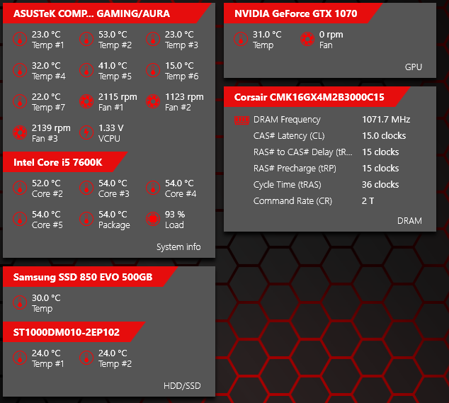

Also auch mit Prime95 läuft alles einwandfrei. (Temperaturen auf dem Bild)
Hab jz mal die RAM Riegel rausgezogen und gereinigt.
Ansonsten werd ich halt mal den PC wieder auseinanderbauen, reiningen und wieder zusammenbauen. Screenshot_2.png
