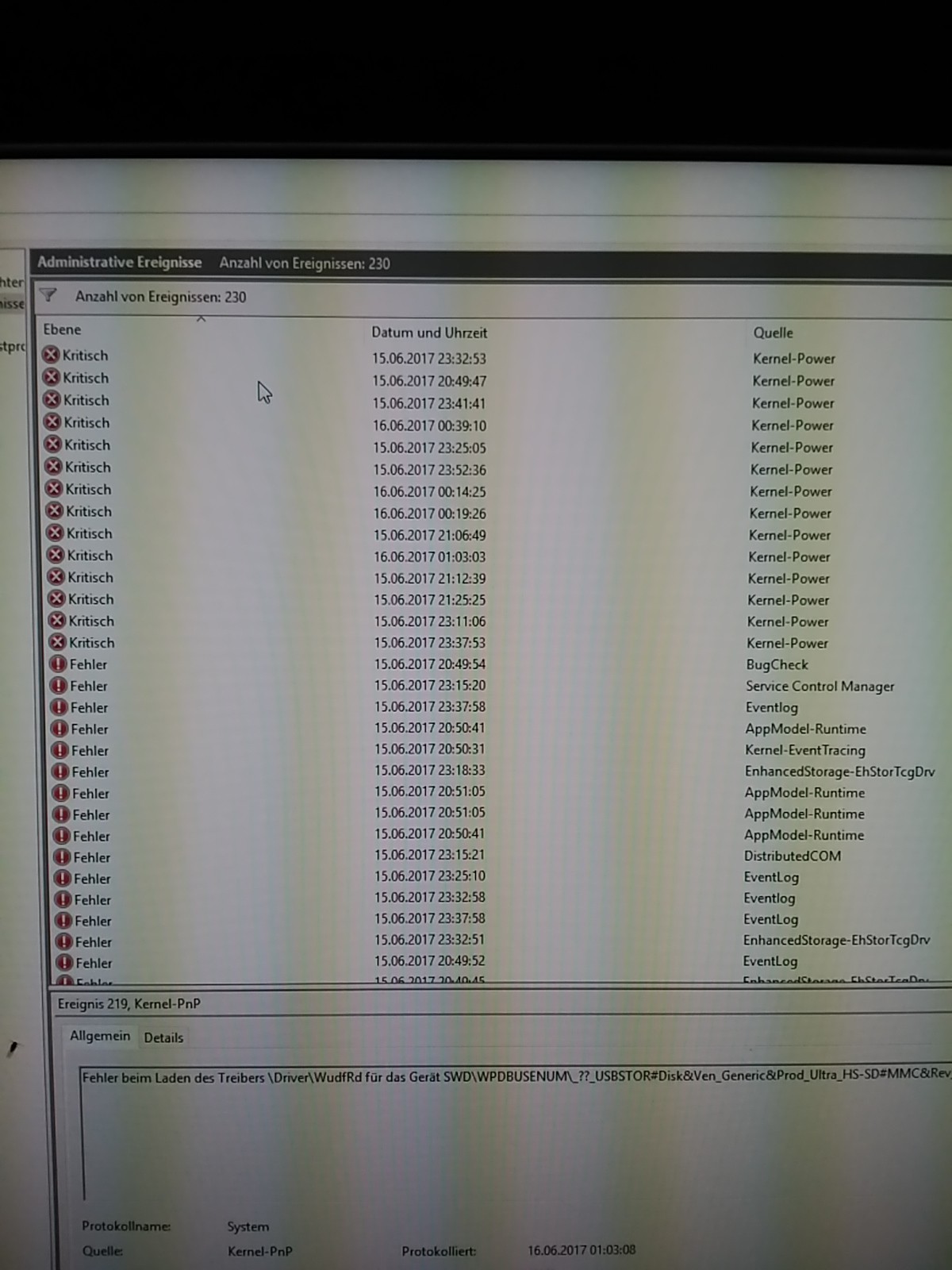

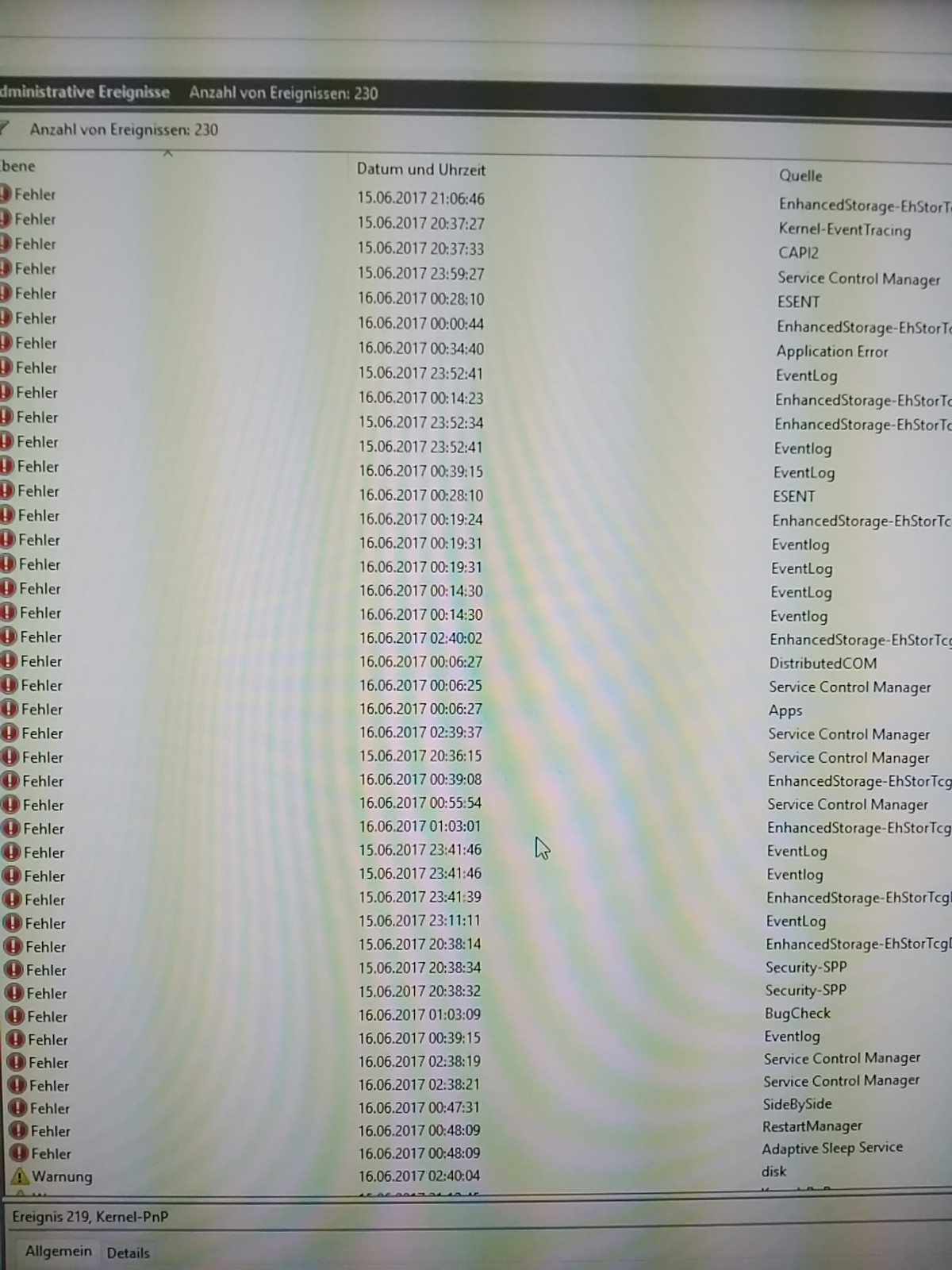

Was steht in der Ereignisanzeige -> System an Fehlern und Warnungen drin?
So weit bin ich leider nicht mehr gekommen.
Ich hab noch ein paar von gestern, aber ich befürchte fast, dass die nicht sonderlich aussagekräftig sein werden :/
Andere Platte is zZ nicht verfügbar..
Danke schon mal soweit!
Omg, das ist schon abartig viel.
