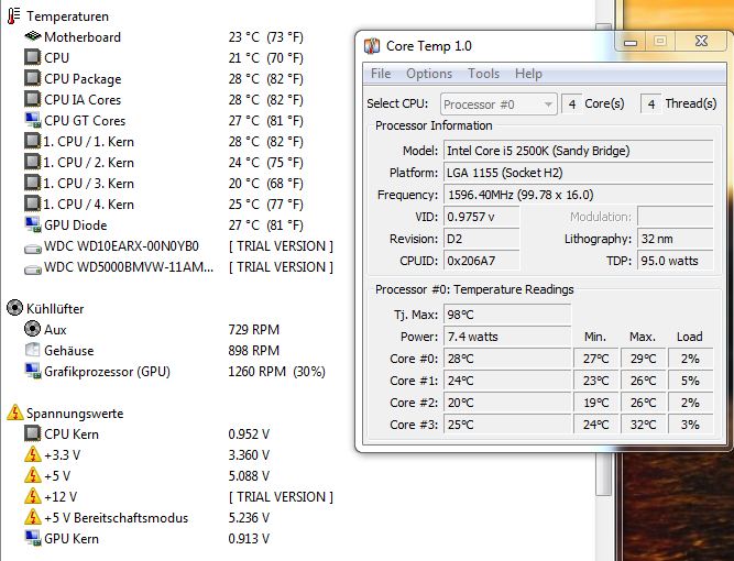

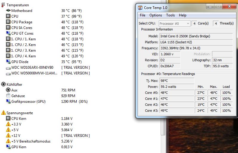

Sooo. Da mich mittlerweile ein wenig das Bastelfieber gepackt hat, bin ich es doch gleich heute nach der Arbeit angegangen.
Vorab sei noch gesagt, dass mein Macho 2 derart montiert war, dass ich die Luft nur aus ihm raussaugen und nicht durchpusten konnte. Grund war Platzmangel im Gehäuse, welches das Asgard ist (glaub ich), und direkt in eine Art Schränkchen meines Schreibtischs passt.
Mir ist es nun zum einen gelungen, den Kühler nun doch um 180° zu drehen, so das der Lüfter des Kühlers nun durch ihn hinweg durch und direkt zum Gehäuselüfter (hinten) blasen kann.
Außerdem habe ich ein wenig (bzw. einiges ^^) von der WLP vom Heatspreader genommen. Ging recht problemlos mittels Wattestäbchen.
Auf dem CPU-Kühler-Sockel war auch eine angenehm dünne Schicht der WLP. Diese habe ich belassen. Ebenso beim Spreader.
Durch diese "kleine" Umbauaktion hat sich doch einiges getan, was die Temps angeht...
siehe Bilder... (genutzt wurde CoreTemp und ein Trail von Aida64 Extreme Edition)

Alles in Allem wie ich finde ein gutes Resultat. Was meint ihr?
Ich glaube von nun an kann mein Gehäuse ein Weilchen zu bleiben :D
Achja, und mit einem Mal höre ich meinen PC nun fast garnicht mehr. Im IDLE, ohne nah ran zu gehen, fast unhörbar.
Was sagt ihr zu den Temps? Hat glaube ganz schön etwas ausgemacht!?
