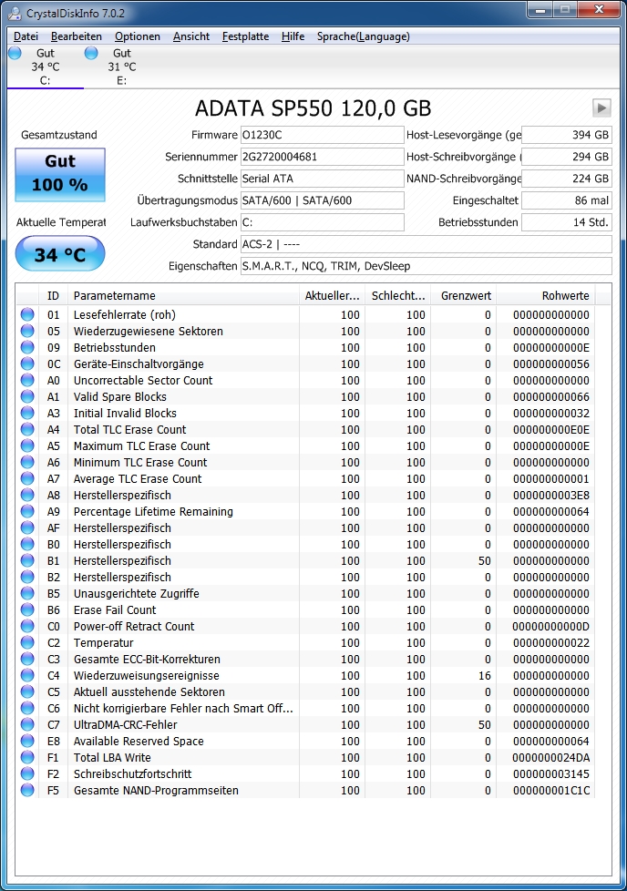

Hallo,ich grab den Thread nochmal aus.
Und zwar habe ich das Problem wenn ich Win 7 in den Ruhezustand setze und es später wieder hochfahre,friert mir Windows ein und zwar wenn das Willkommens Logo erscheint.
Ich nutze eine Adata SSD,leider weiß ich nicht wo der Fehler liegt aber somit lässt sich der Ruhezustand für mich nicht nutzen.
Ich kann nur die Energiesparfunktion und den Hybriden Standby nutzen.
Hat jemand ne Idee warum das nicht funktioniert?
Poste doch bitte mal den Screenshot von CrystalDiskInfo für die SSD, ziehe aber bitte das Fenster soweit auf, dass alle Attribute und auch die Rohwerte vollständig sichtbar sind.
