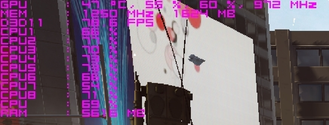

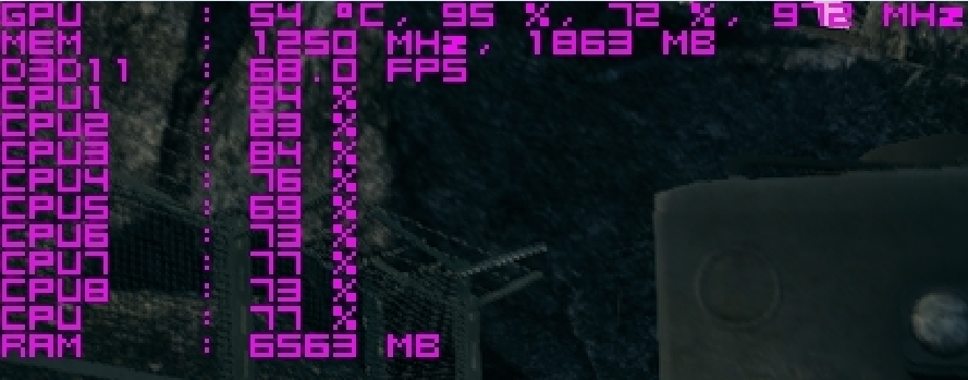

Okay also, ich habe jetzt mal den Selbsttest gemacht, nur ohne die Taktrate zu erhöhern/verringern. BF4 alles auf Ultra, wobei die ganzen specials wie anti blabla und blur und haste nicht gesehn aus sind. Durchschnitt liegt bei 60-80 FPS. Unbenannt1.PNG
Auf Low komm ich aber nicht über die 80. Ich hatte eigentlich einen Sprung nach oben erwartet.low.PNG

Ruckler gab es nur bei der Rainbow und Star Wars Beta, aber da ich die Spiele nicht hab wird das Schwer

Mit der Auslastung der GPU, das muss ich jetzt mal länger überwachen.

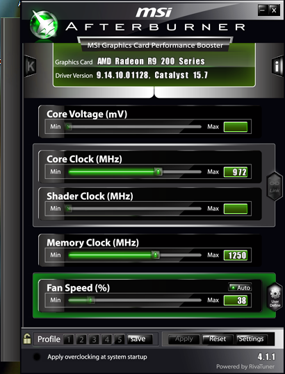

Ausserdem würde ich gerne mal wissen was ihr hierzu sagt: nachbrenner2.PNG
Mir gehts um die Core Clock und Memory Clock. Kann und sollte ich das Höher stellen oder ist das wie es ist okay?
Das mit dem OC muss und werde ich mir jetzt einmal genauer anschauen.

Mit dem Core- und Memoryclock übertaktest du deine Graka, um zu testen ob dieser stabil läuft musst du das ganze noch auf Fehler überpüfen z.B mit Furmark und 3DMark.
Dazu sollte man sich am besten langsam nach oben arbeiten und immer wieder testen.
Die Temperatur dabei immer im Auge behalten.
Grafikchips haben wie CPUs eine "TJ Max", also eine maximalverträgliche Temperatur.
Diese solltest du je nach Modell beim Hersteller einsehen können, liegt meist bei >90°C.

Ok das mit dem Graka OC lass ich dann lieber mal.

Beim Testen der Grakaauslastung musst du die fps Begrenzung selbstverständlich herausnehmen, bzw. mit 0 deaktivieren!
