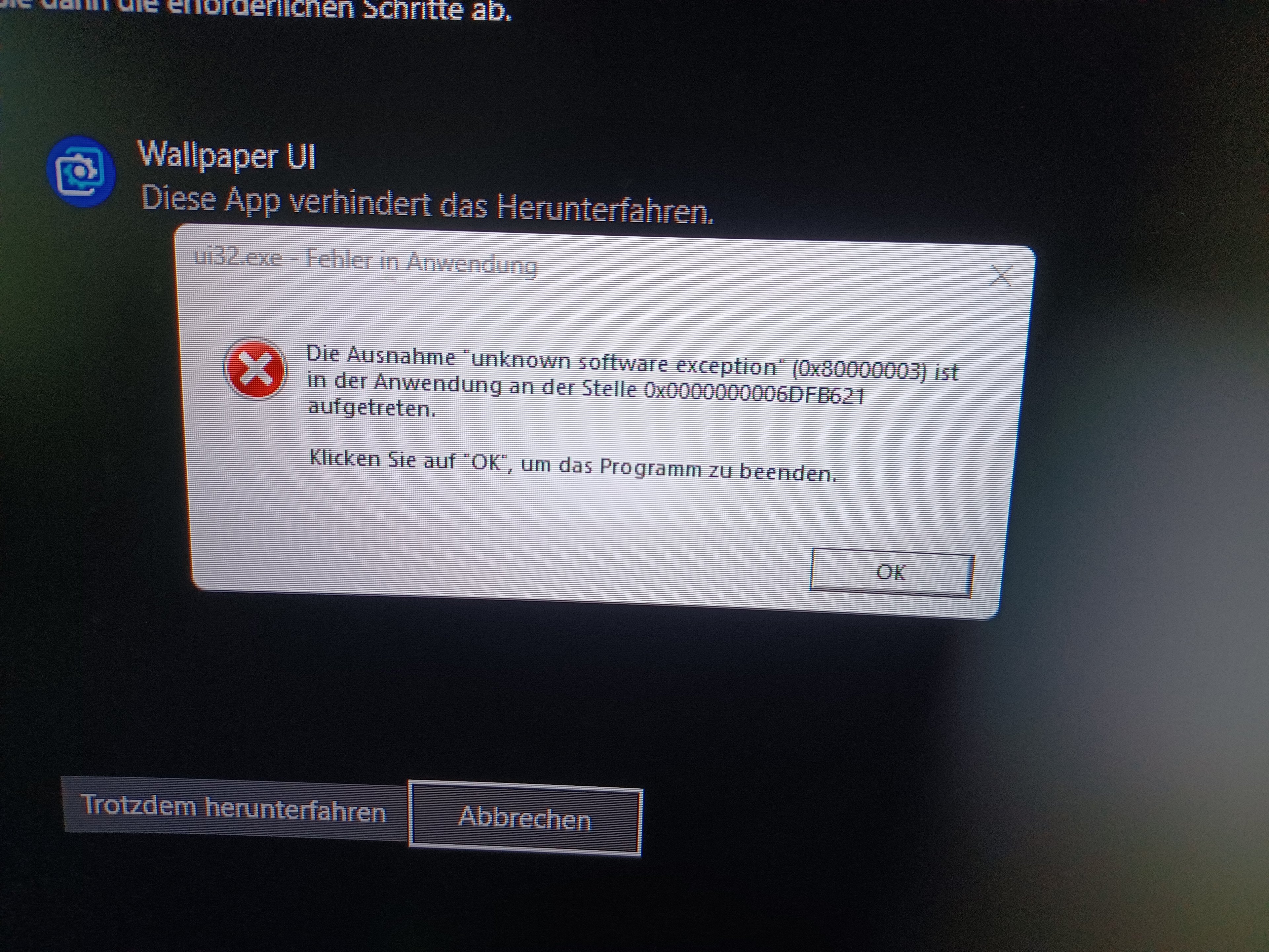

Macht mein Asrock z790 Pg lightning faxen
Aug. 2025
4
  • Prozessor (CPU): intel core i7 13700k
  • Arbeitsspeicher (RAM): Corsair Vengance 32gb 5600mhz
  • Mainboard: Asrock z790 Pg lightning
  • Netzteil: Be quiet straight power 11 1000W platinum
  • Grafikkarte: Rtx 4060
  • HDD / SSD: Kingston Renegade Fury 2tb SSD
2. Beschreibe dein Problem. Je genauer und besser du dein Problem beschreibst, desto besser kann dir geholfen werden (zusätzliche Bilder könnten z. B. hilfreich sei): Leider braucht mein Pc seit letzter Zeit sehr lange zum Starten und herunterfahren. Manchmal bekam ich auch ein Bluescreen, wodurch dann mein Pc neugestartet wurde. Die Fehlermeldung beim Herunterfahren tritt auf. Woran kann es liegen? Ich hatte leider mal so ein ägnliches Problem, dann wurde mir noch in der Garantiezeit das Mainboard ausgetauscht. Diese ist jetzt leider abgelaufen und ich weiß nicht woran es liegt. Gibt es Test die ich durchführen kann?
Schonmal vielen Dank für die Hilfe
Mfg
Schon testweise XMP deaktiviert?
Läuft der ohne Limits und wovon wird er gekühlt?
Netzteil: Be quiet straight power 11 1200W platinu
Rein aus Interesse; wie kommt denn das zustande?
Was wurden den schon gestern? Alles auf Standard und nicht übertakten?
@Drewkev
Vor ein paar Tagen hatte sein Netzteil noch 1000 Watt.
Wurde das ausgetauscht?
Moin,
schonmal die SSD mit CrystalDiskInfo überprüft ?
Vielen Dank für die Antwort, XMP hatte ich noch nicht versucht zu deaktivieren, meine Cpu wird von der be quiet Pure Loop 3 360mm Wasserkühlung gekühlt. Sorry hatte mich vertan ich habe das be quiet straight power 11 1000W. Sorry für das Missverständnis
@Drewkev
Sorry für das Missverständnis ich habe nur das 1000 W Netzteil
@Salzbretzel017 Windows kann nicht mehr booten heißt das, entweder wurde im BIOS etwas verstellt oder die Bootoption wurde beschädigt. Evtl. fehlt die EFI Partition.
Was passiert wenn man den PC 3 mal neustartet hintereinander kommt dann die Automatische Reparatur dort mal Starthilfe ausprobieren, kommt Windows mit der Starthilfe wieder?
Das wäre meiner Meinung der erste logische Versuch. Wenn man einen Windows USB Stick hat mal in die Reparatur gehen oder das Setup bis zur Auswahl der Platten durchlaufen (aber nicht installieren ) Nur gucken ob eine EFI Partition vorhanden ist. Manchmal heißt diese auch ESR oder ähnlich. https://praxistipps.chip.de/windows...-boot-device-so-beheben-sie-das-problem_51259
Hilft gar nichts würde eine Windows Inplace (Upgrade) Installation als letzte Option helfen.
Liegen Windows Backups über Windows Sicherung, Veeam oder Paragon Festplatten Manager Community Edition oder Acronis vor? Dann erstmal ein Backup einspielen an dem Tag wos läuft. Neue Daten wen möglich per Windows PE (Windows USB Stick) Ubuntu Linux sichern!
Bei einer WIndows Upgrade Inplace Installation auswählen Daten behalten! Diese kann man dann aus C:\Windows.old rauskopieren. Dort den Ordner C:\Users\<Nutzer> zurück kopieren oder wenn der Benutzer wieder identisch heißt einfach C:\Users zurückkopieren von C:\Windows.old\Users
