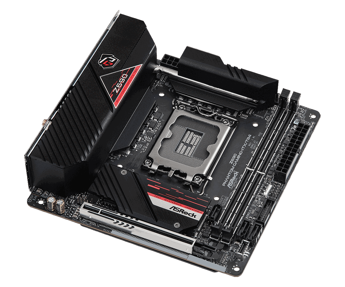

Du kannst es tatsächlich einfach nur versuchen. Ich habe keine Maße so richtig vom Board gefunden aber ein Bild nach langem suchen, auch wenn es nicht der DR Pro 4 ist. :D
Ich würde es einfach versuchen.

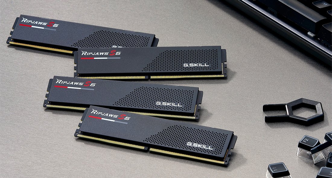

Der geplante RAM sind RipJaws S und entsprechend erwarte ich hier keine Probleme. Dennoch vielen Dank für die Anmerkungen :)

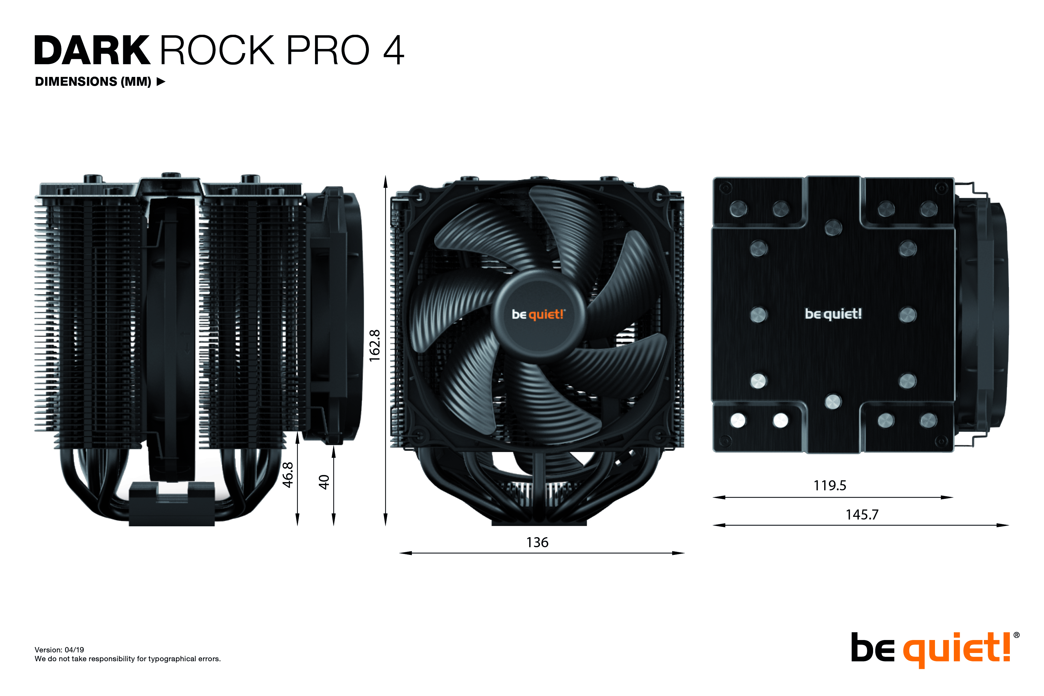

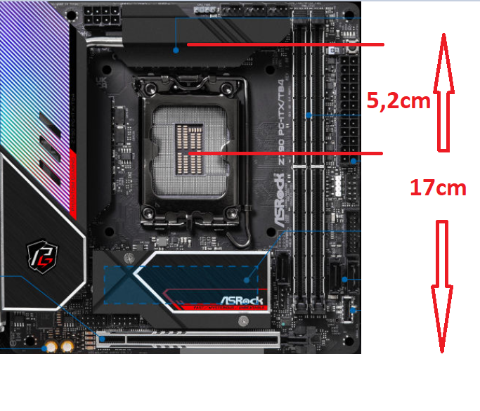

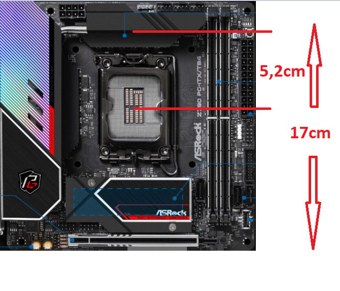

Pie mal Daumen ins Verhältnisgesetzt. Natürlich nicht hundert Prozent akkurat aber ich würde sagen es passt eher nicht wenn ich mir die Kühlköpermaße oben anschaue.

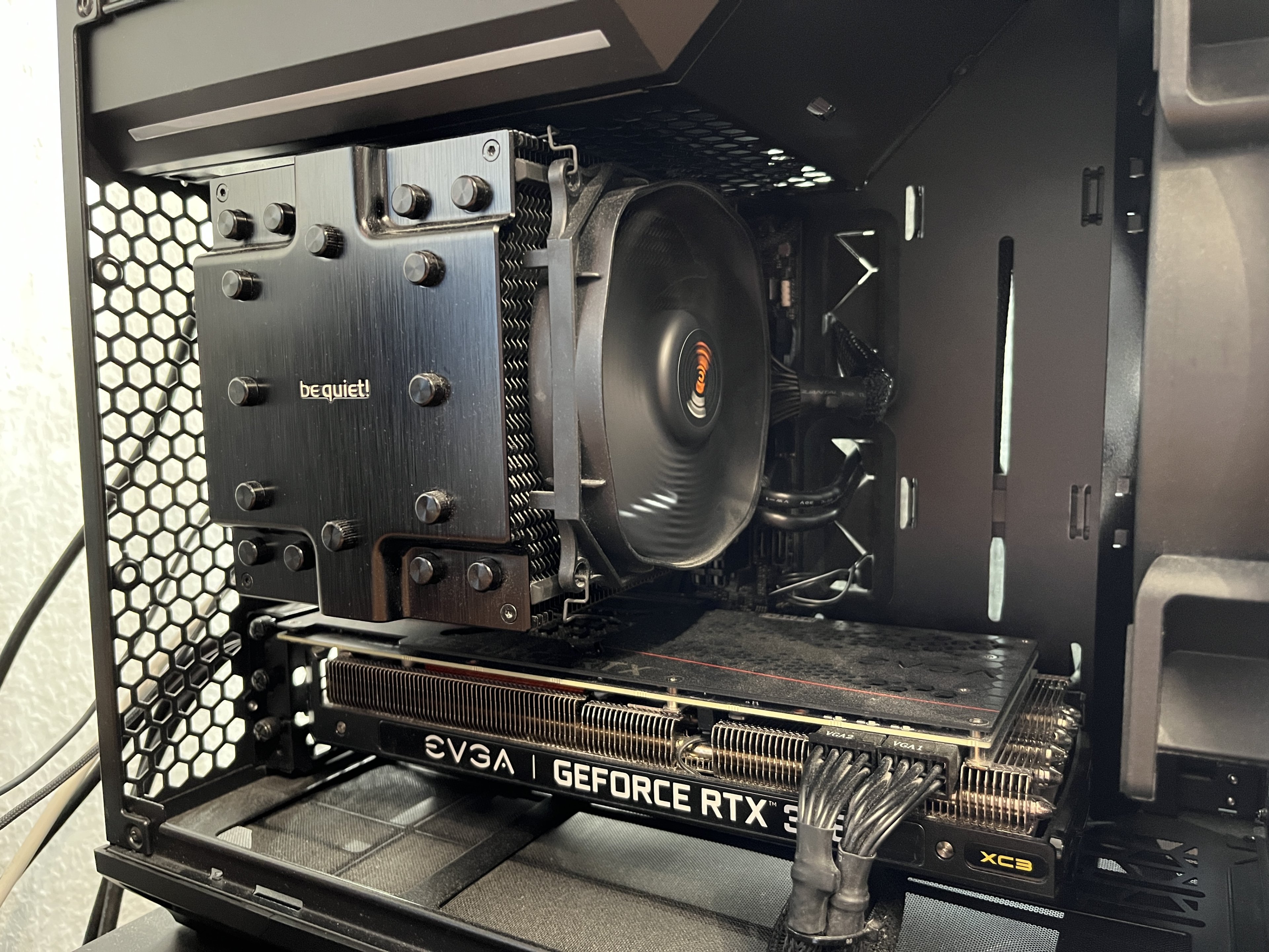

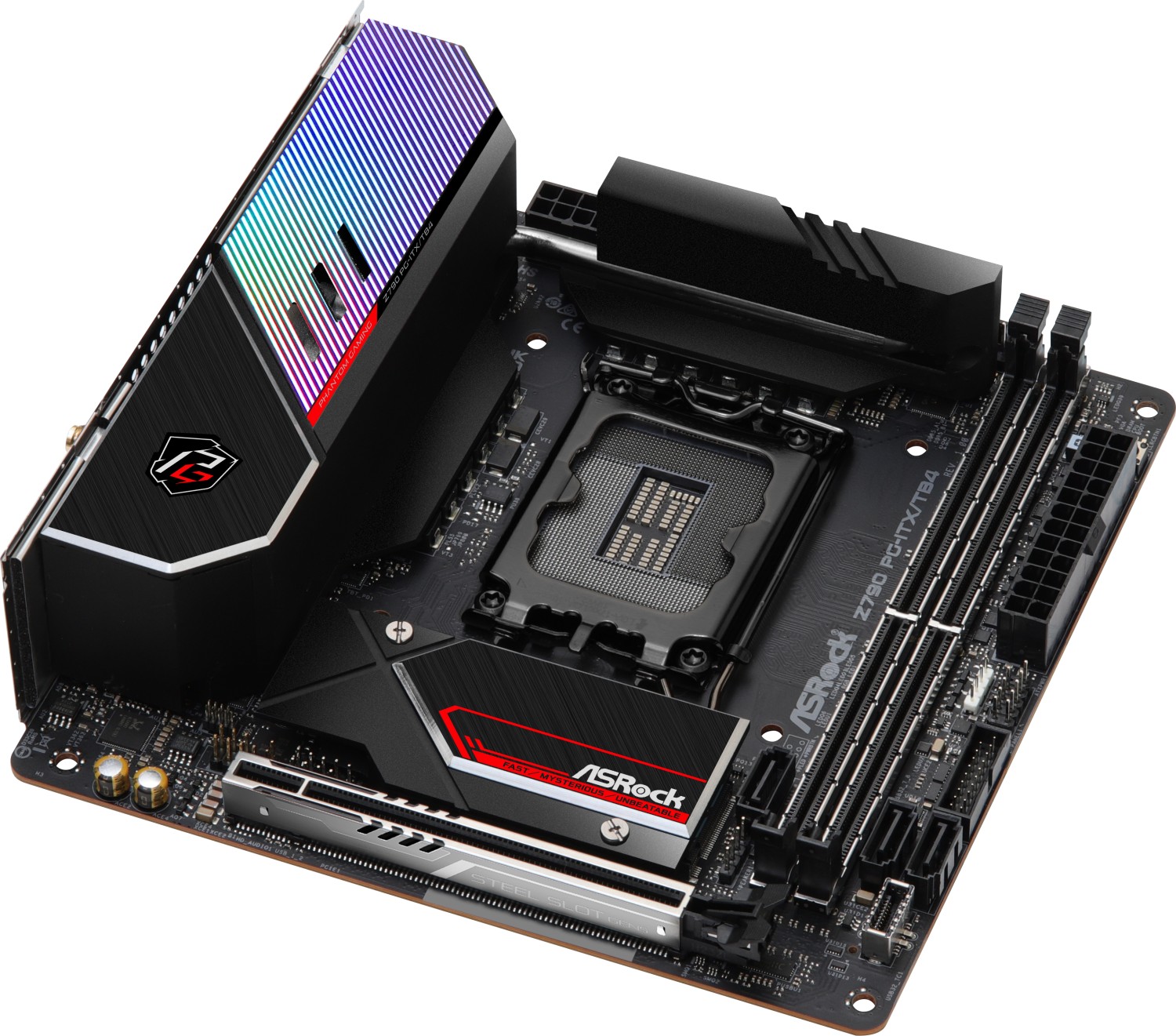

Der Passt nur wenn du deine Graka über ein Riser Kabel weiter unten im Gehäuse einbauen würdest.
Der PCIE Slot auf diesem Board ist zu weit oben!

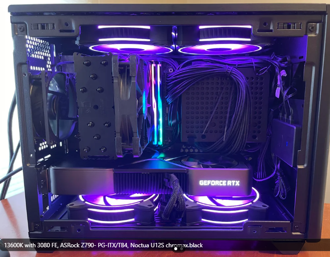

Ich hab meinen auf diesem Board hier https://asset.msi.com/resize/image/....png62405b38c58fe0f07fcef2367d8a9ba1/1024.png
1. Der Abstand vom PCIE Steckplatz nach hinten raus also da wo du dann den Monitor einstöpselst ist genormt also bei allen Boards gleich.
Die Höhe hingegen also wie nahe der Steckplatz an deinen CPU Sockel heran reicht ist immer unterschiedlich.
2. Das I/O Schild ist auch genormt.
Bei meinem Board ragt es hinunter bis zur Befestigung schraube meines NVMe Kühlers. Genau bis dahin gehen auch die Kühlrippen des DRP4.
Aus diesem Grund kann man den 1 Slot im Gehäuse für nichts nutzen.
3. Bei deinem Bild ist der PCIE Steckplatz direkt unterhalb des I/O Schildes es fehlen also ca. 10 -15 mm.
Die Graka würde also (besten falls) direkt an den Kühllamellen des Kühlers anliegen.
Die Höhe u. Position der Kühler auf deinem Board sind nicht das Problem die Überragt der DRP4 der wird erst weiter Oben Breiter mit seinen Lamellen.
Ich denke du wirst da auch keinen anderen Doppel Tower Kühler drauf bekommen du wirst immer Das Problem mit der Graka haben das die ansteht.
Reaktionen: Ghostwalker

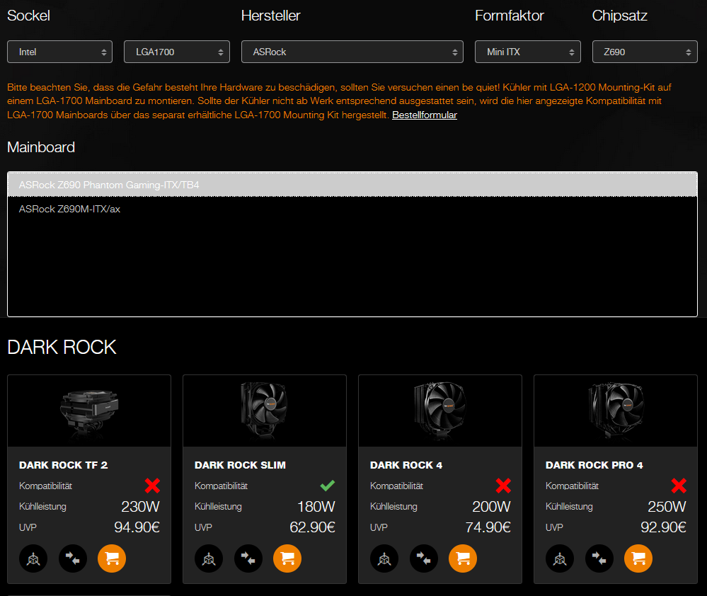

Ich bin jetzt doch noch eine ganze Ecke weiter gekommen.
Folgendes habe ich rausfinden können.
Das Z690 vs Z790 sind fast baugleich und das Z690 ist laut Be Quiet! nicht kompatibel:
Was die Grafikarte und Mini ITX angeht und dazu den Dark Rock Pro 4. Das passt auch ohne Riser.
Vielleicht helfen die Informationen anderen Leuten auch noch weiter.
Für mich heißt es zumindest. Der DRP4 funktioniert nicht :(

Welchen RAM hast du letztendlich drauf? Auf dem Bild sind 4 Riegel und 2 davon verbaut, oder welchen?
