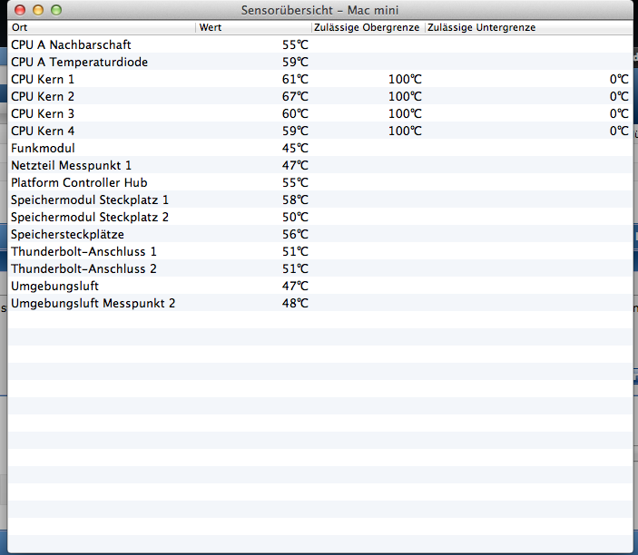

Jodd, danke für die Mühe. Aber mir ist klar, dass die SSD keinen Temperaturwert per SMART auswirft. Der Sensor des Mini, der außen hinten an der Festplatte klebt, muss doch was anzeigen. Oder wofür ist der sonst gut?
Ich hatte auch schon einen 2009 mini mit selbst eingebauter SSD, das Kabel habe ich auch wieder an die gleiche Stelle geklebt. Der zeigt nichts an, ob und was er regelt kann ich dir jetzt auch nicht sagen. Unter OSX taucht beim 2011 mini noch nicht mal ein FP Temperatur auf. Das Tool gibt es hier.

Der Sensor heisst "HD Bay 01", leider nennt ihn auch ifixit falsch als "hard drive thermal sensor board". Wenn man also im Temperaturmonitor den richtigen Sensor anzeigen lässt, passen die angezeigten Werte.
