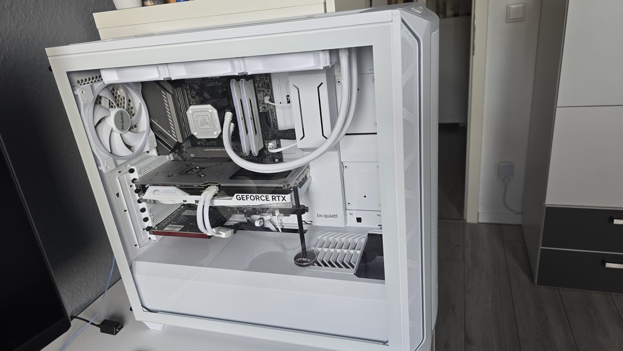

Ein Bild vom alten System im Anhang.

Liste doch erstmal die komplette Hardware des alten Systems auf.
Da die Grafikkarte bleiben soll, braucht es schonmal keins dieser veralteten Netzteile.
Dazu dann ein Gehäuse für den Wucherpreis, überall auf Corsair iCUE reingefallen,
überteuertes Board.
Zumal das alte ja nun wirklich nicht kaputt oder veraltet ausschaut.
Da werden mehr als 500€ sinnfrei in den Wind geschossen.

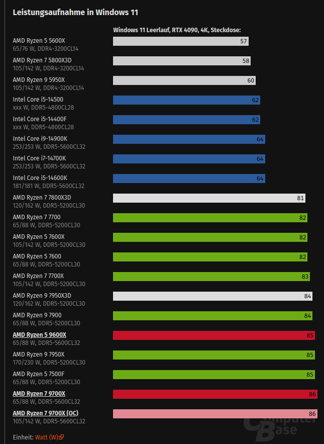

AM4 wäre auch ok, weil AM5 idle einfach mal 20 Watt mehr strom schluckt
@Alexander2: Was Idle angeht hat StefanArbe doch recht, siehe auch Tests hier. ^^ Da braucht ein Setup mit 7xxx mal eben 10W-20W mehr im Leerlauf :freak: - 8xxxG macht das schon deutlich besser.

Das kann man, wenn man gut Geld ausgeben möchte, so machen. Gegen die AM5 Plattform spricht mMn nichts, man könnte aber auf das doch recht teure Corsair Gehäuse verzichten , das bestehende Gehäuse weiter verwenden und da halt ein paar RGB Lüfter einbauen. Das würde sicher auch recht gut aussehen.

Verschiedene Boards haben verschiedene Idle Verbräuche, aufgrund alleine schon verschiedener Bestückungen, ein Board ist da jetzt brauchbarer vergleich :-)
Ist das gemeint?
Das sind gerade mal 3w mehr..
Vom 5800X3D auf den 7800X3D sind es 23W mehr ;) Ich verstehe aber nicht, warum man den PC nicht einfach ausschaltet, wenn man ihn länger nicht nutzt. Das Ding 24/7 im idle laufen zu lassen ist imho Unsinn.

Das sind auch ganz andere Boards, das geht ja garnicht anders. Alleine das neuere PCI-E wird für Mehrverbrauch sorgen.
