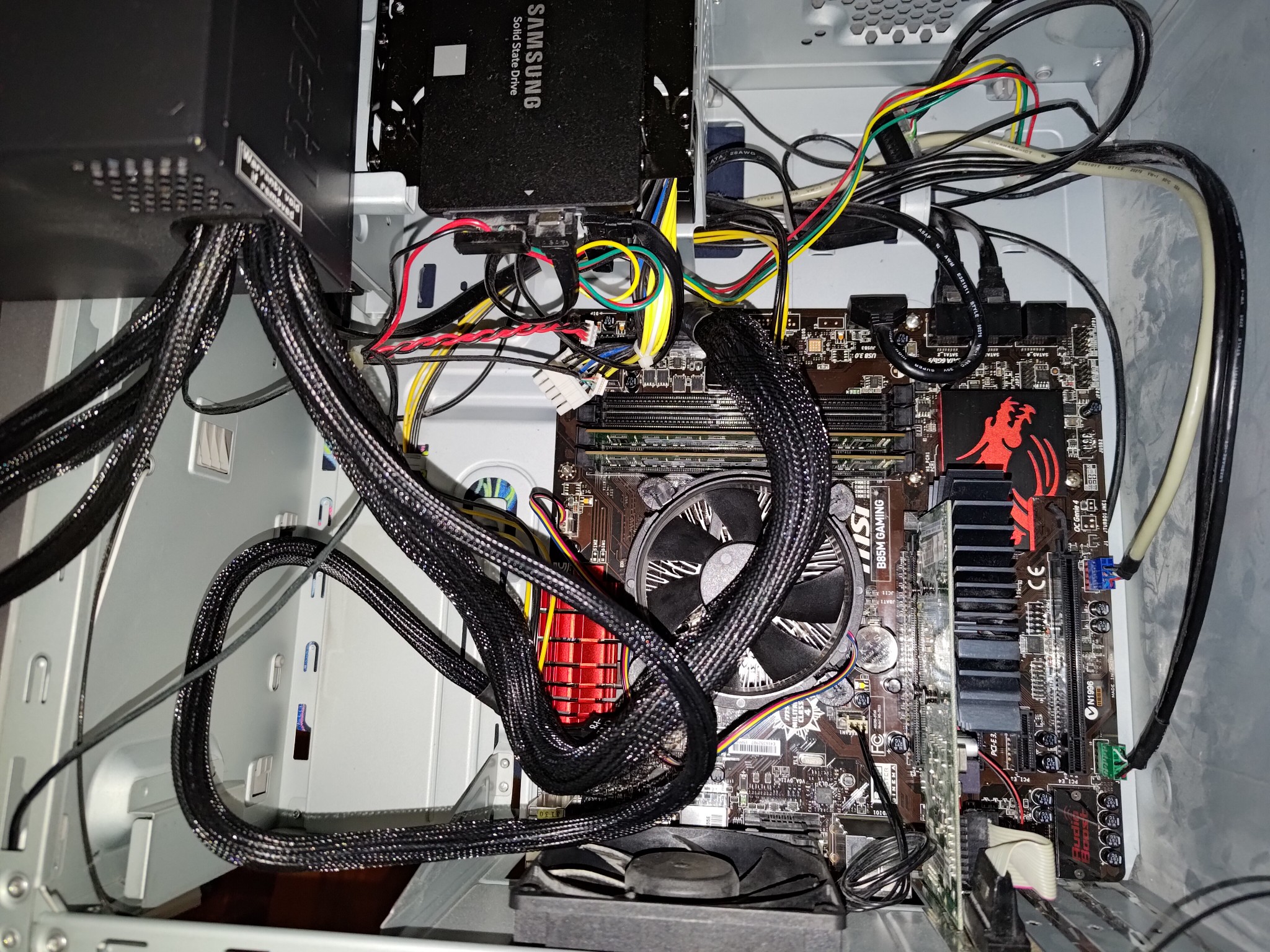

ok danke. grundsätzlich war ich mit dem PC sehr zufrieden, leistung war top und lief immer zuverlässig bis auf das netzteil. Habe dein ebay vorschlag gekauft.

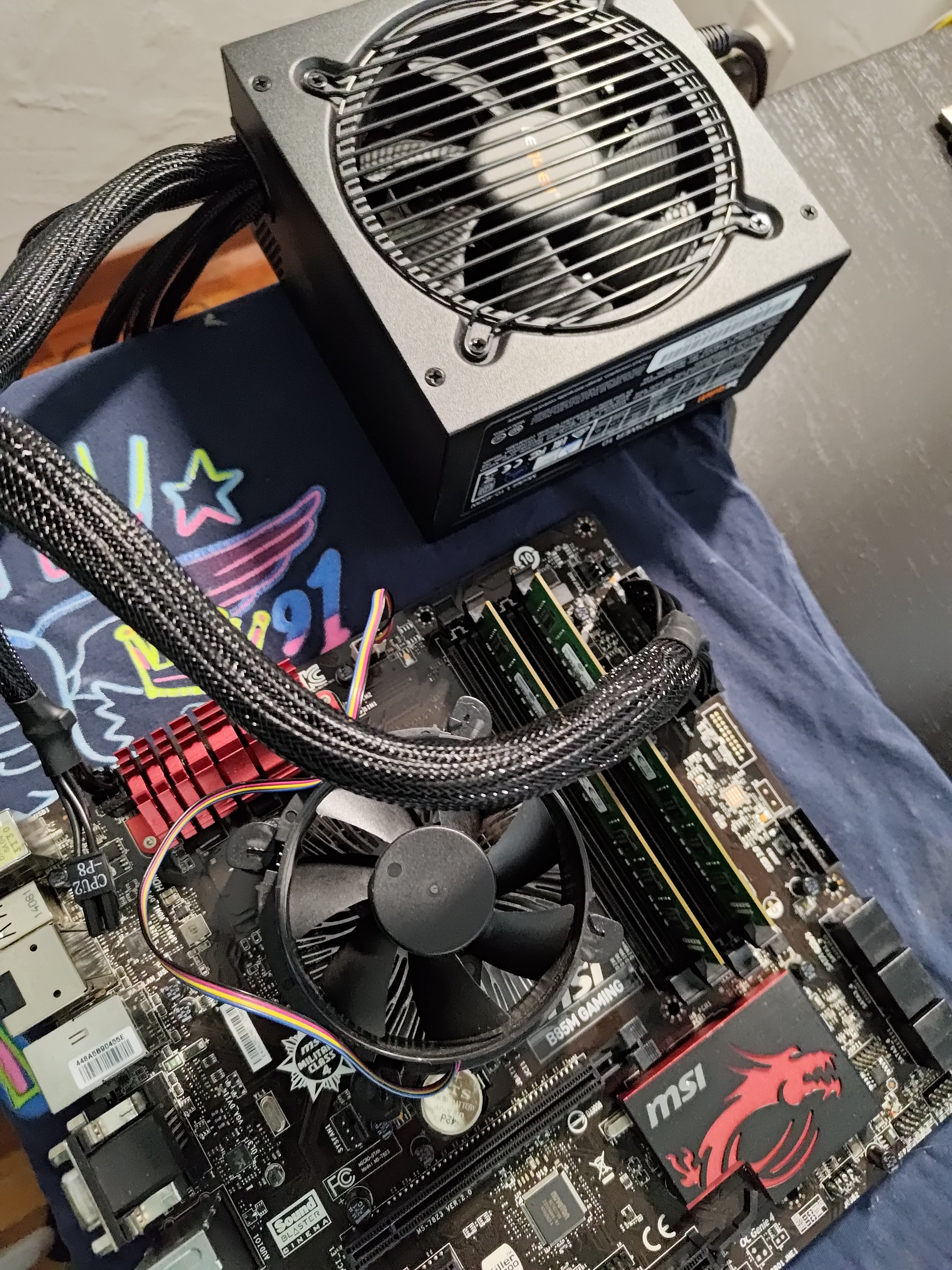

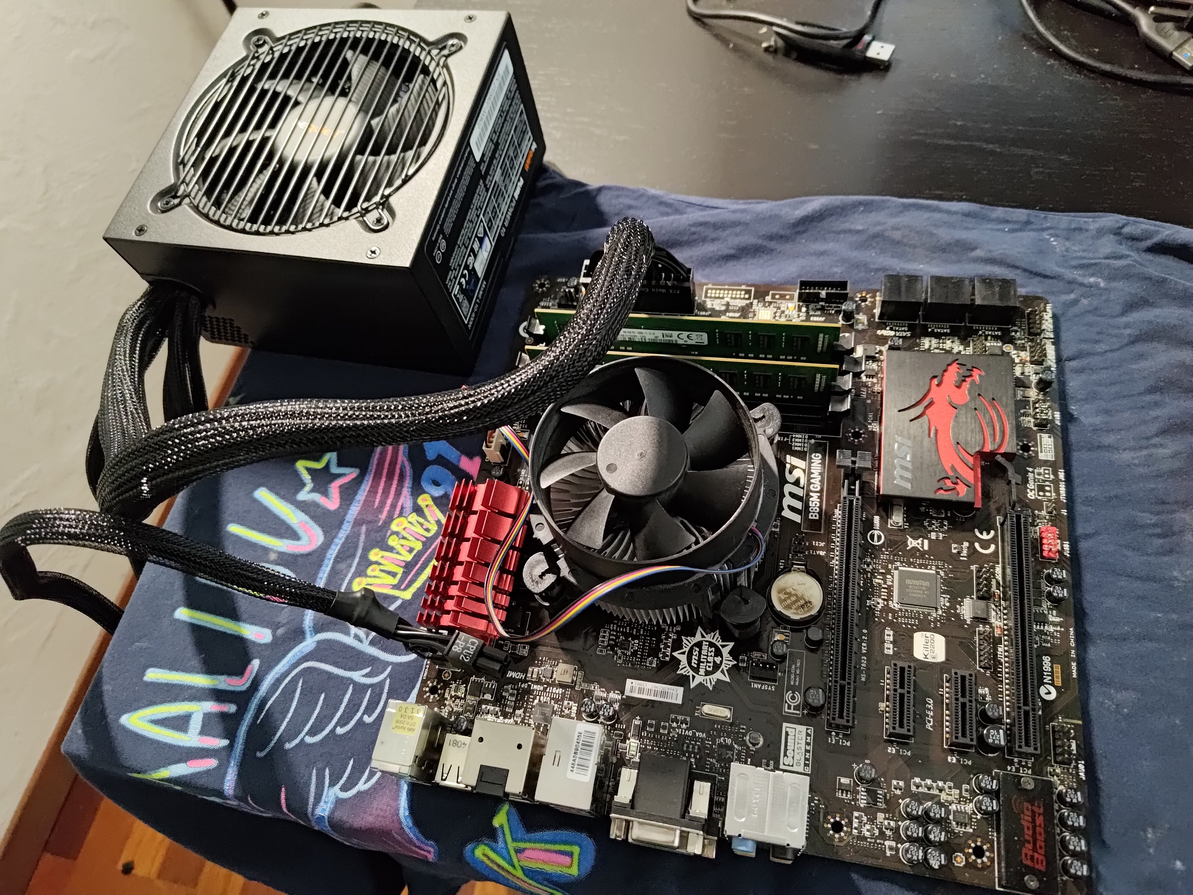

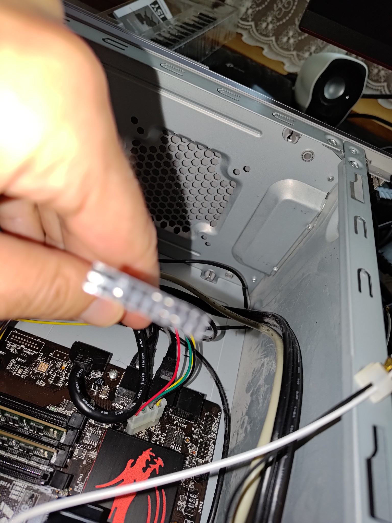

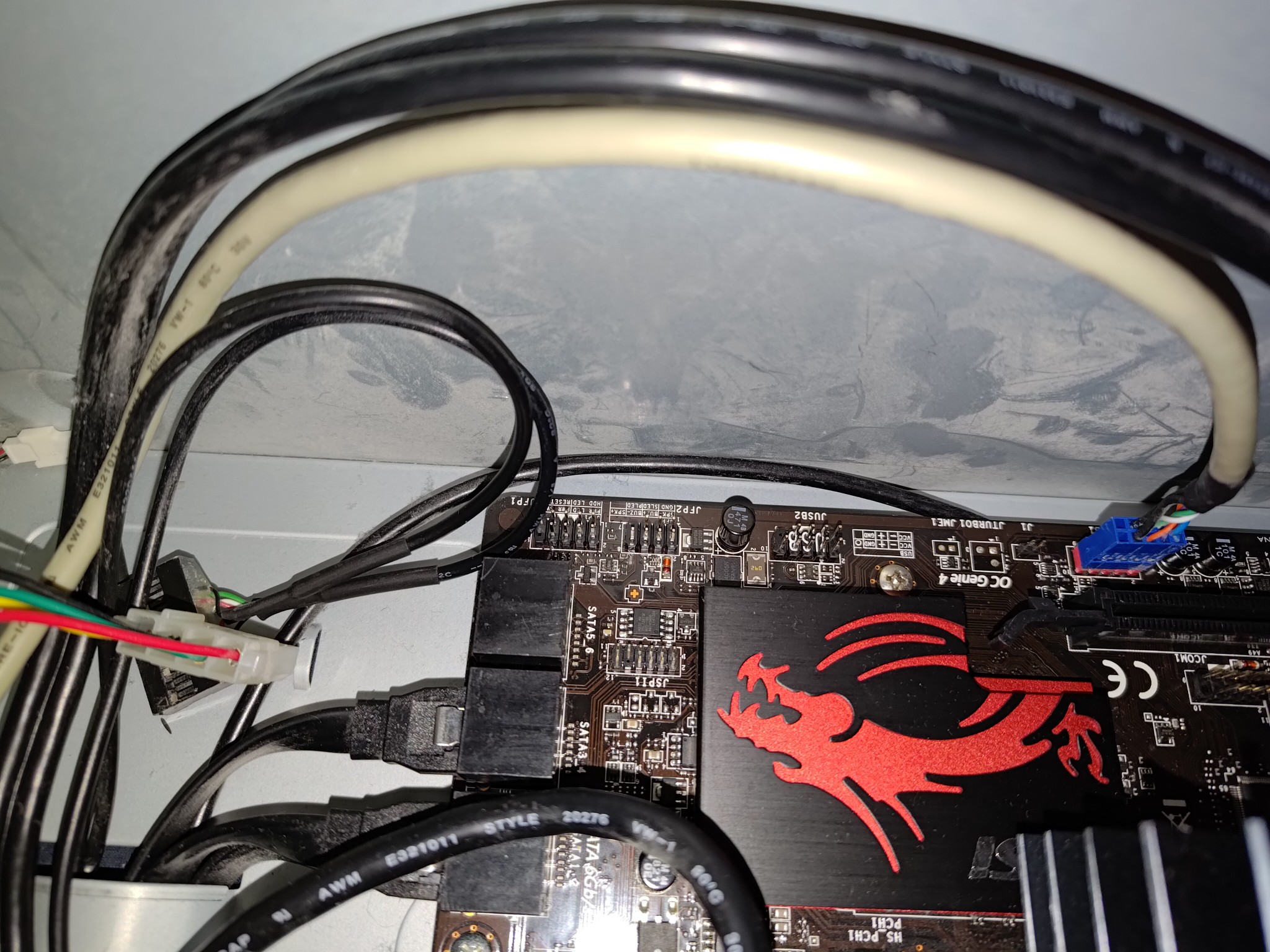

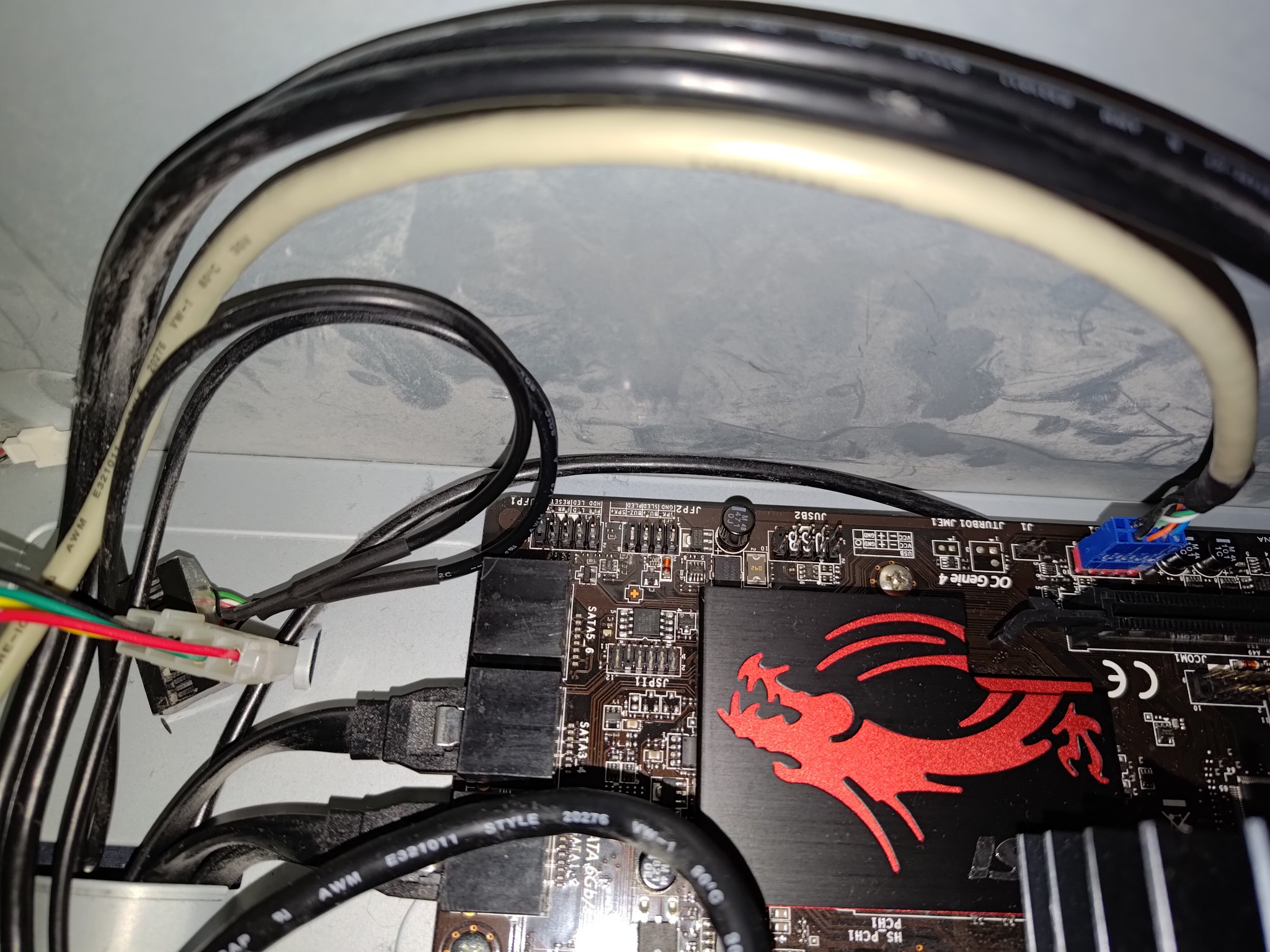

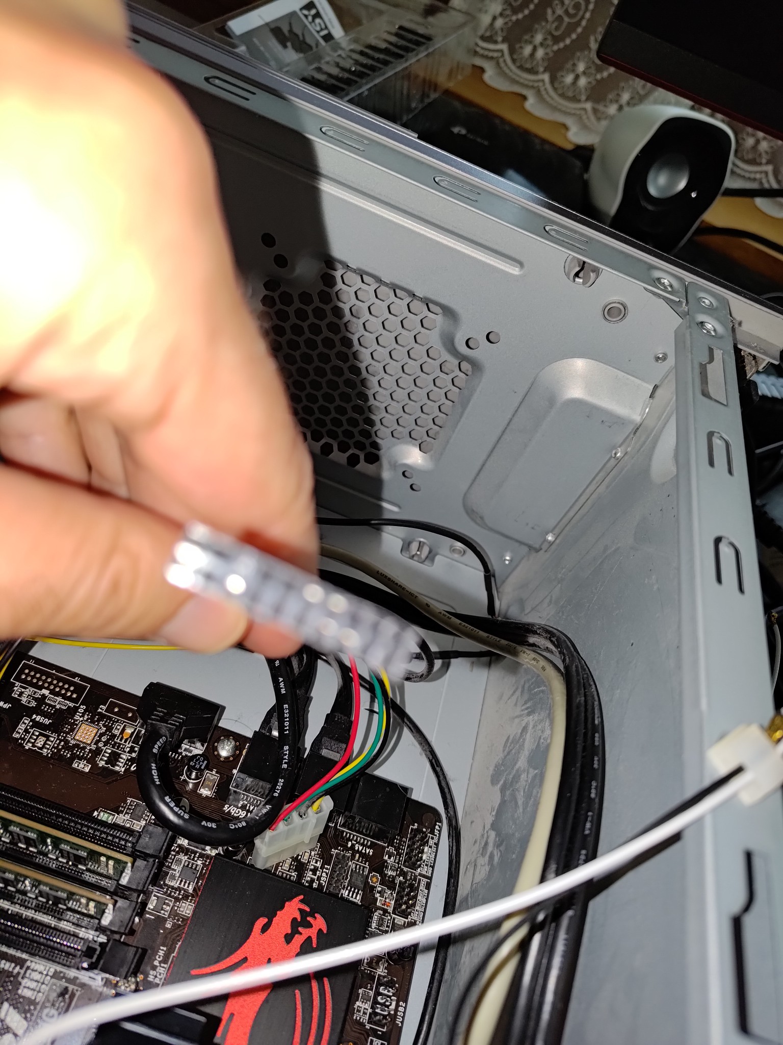

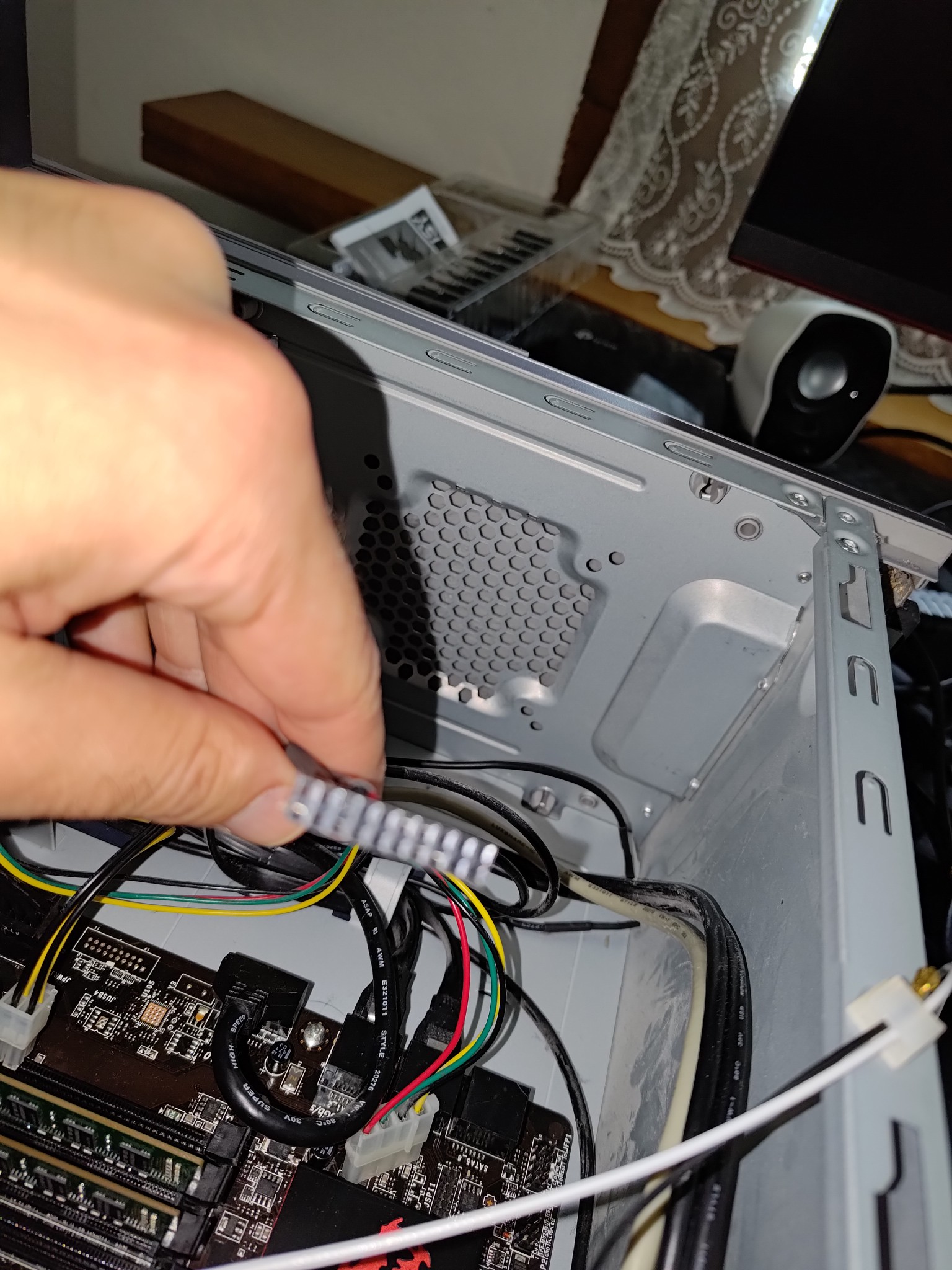

gestern kam das mainboard an. habe es eingebaut, soweit in ordnung. hatte ein neues bequiet netzteil zuhause rumliegen. nachdem ich alle relevanten stecker eingesteckt habe, ist mir aufgefallen, dass der "panel" anschluss auf dem mainboard, nicht identisch ist mit dem vorhandenen kabel. anschlüsse sind anders, somit kann es nicht aufgesteckt werden. gibt es dazu einen adapter ?
habe es mit der "pin überbrücken" methode versucht, die kiste anschmeissen zu können. es tut sich aber nix. der cpu lüfter läuft ganz kurz an und dann ist wieder tote hose.
ATX grosser stecker und 4 pin mainboard stromversorgung auch am richtigen ort eingesteckt ...
bequiet netzteil ist neu, denke die restliche verkabelung bis auf den "panel anschluss" ist auch korrekt.
jemand ne ahnung, woran es liegen könnte ?

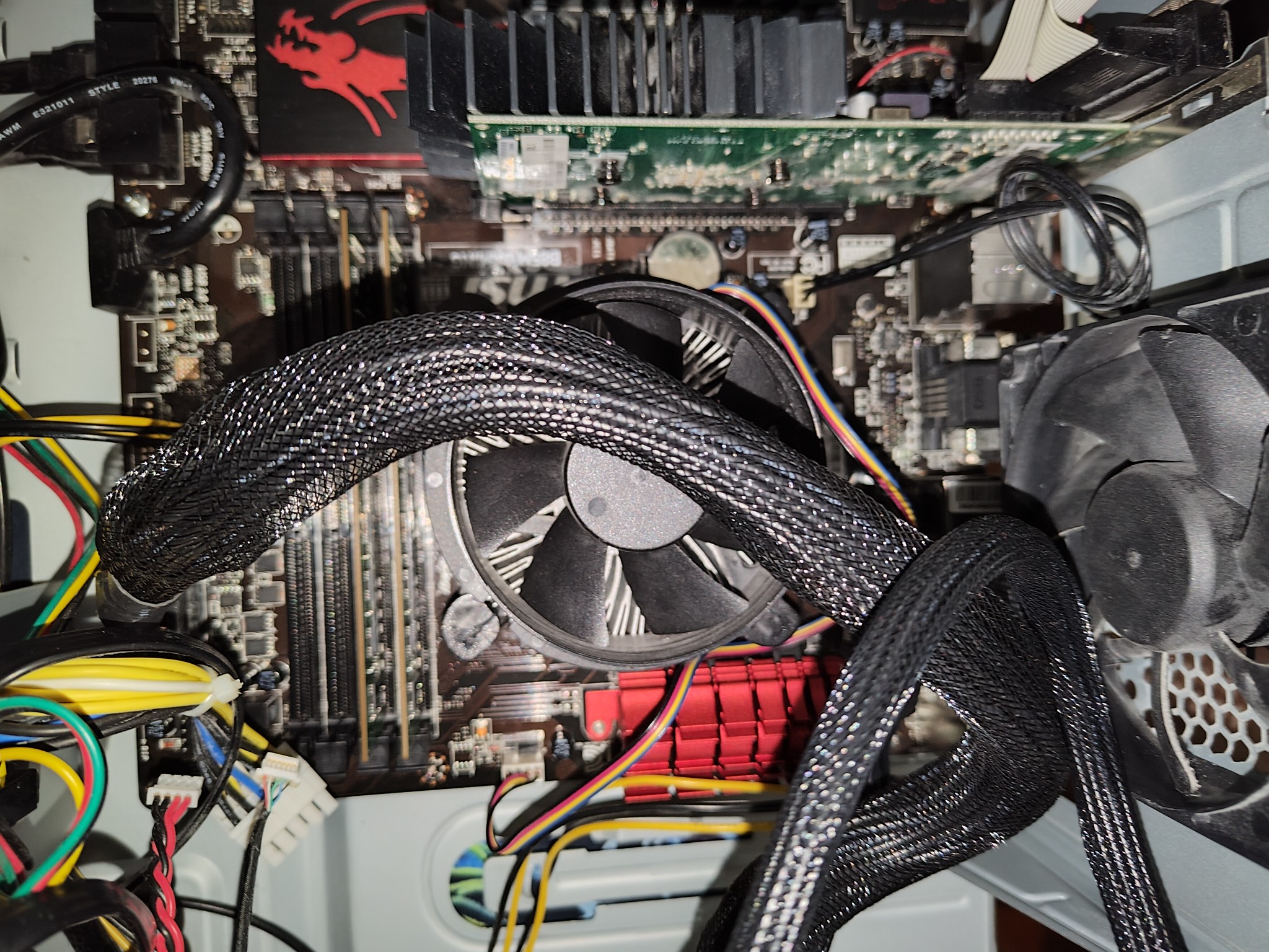

Erstmal das Kabel unten am Rand mit dem grünen und blauen Stecker vom Board abstecken. Erst anstecken, wenn alles geht.
Dann den RAM richtig stecken, der gehört in Slot 2 und 4, du hast den gerade in Slot 1 und 2 stecken.
Dann ist wichtig, dass das Board auf der Unterseite nicht das Gehäuse berührt, sonst gibt es einen Kurzschluss, als es darf nur an den Verschraubungslöchern mit Abschtandshaltern mit dem Gehäuse verbunden sein. Also Gehäuse, Abstandshalter, Board.
Ist das bei dir soweit richtig.
Ist mir nicht bekannt. Wenn du Pech hast, brauchst ein neues Gehäuse. Oder man muss halt basteln, die zwei Pins für den an aus Taster an den großen Stecker raus trennen.

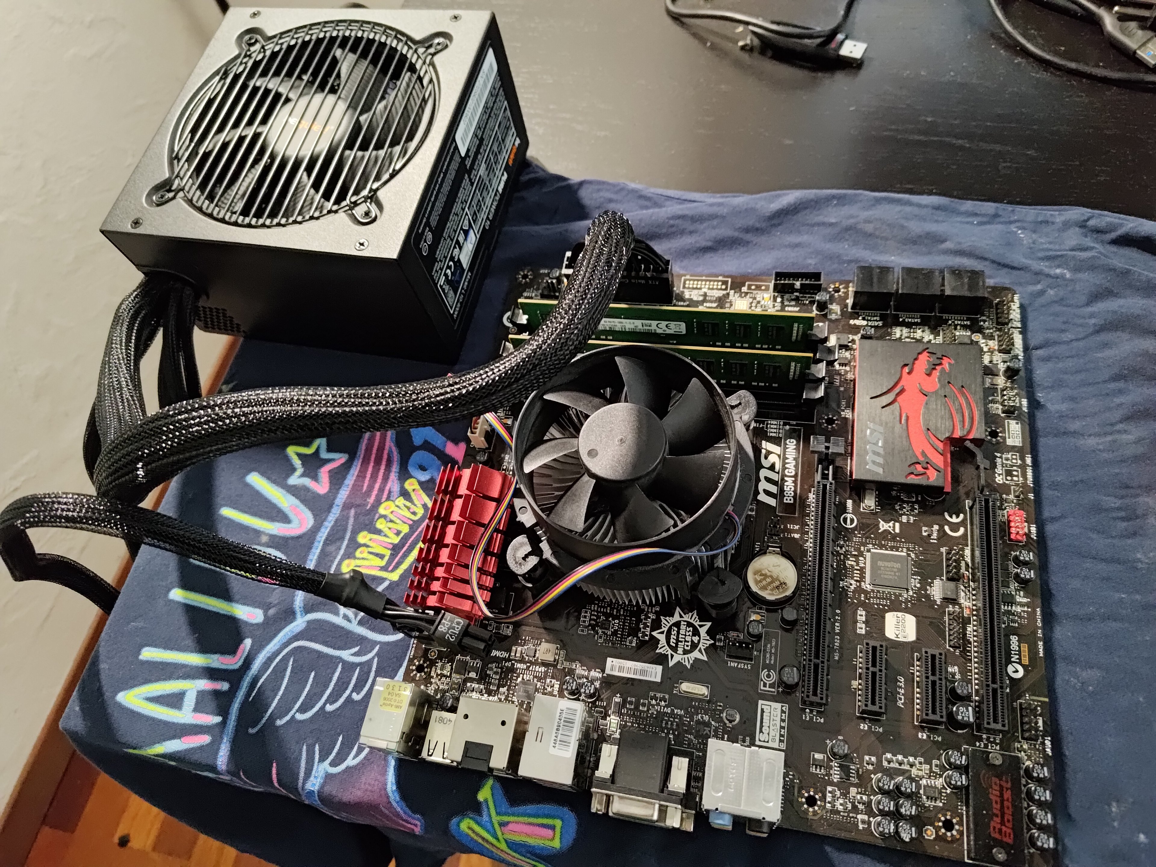

Netzteile ist auch an geschalten und es waren auch die zwei Power sw Pins? Es muss da nur für eine Sekunde gerückt werden

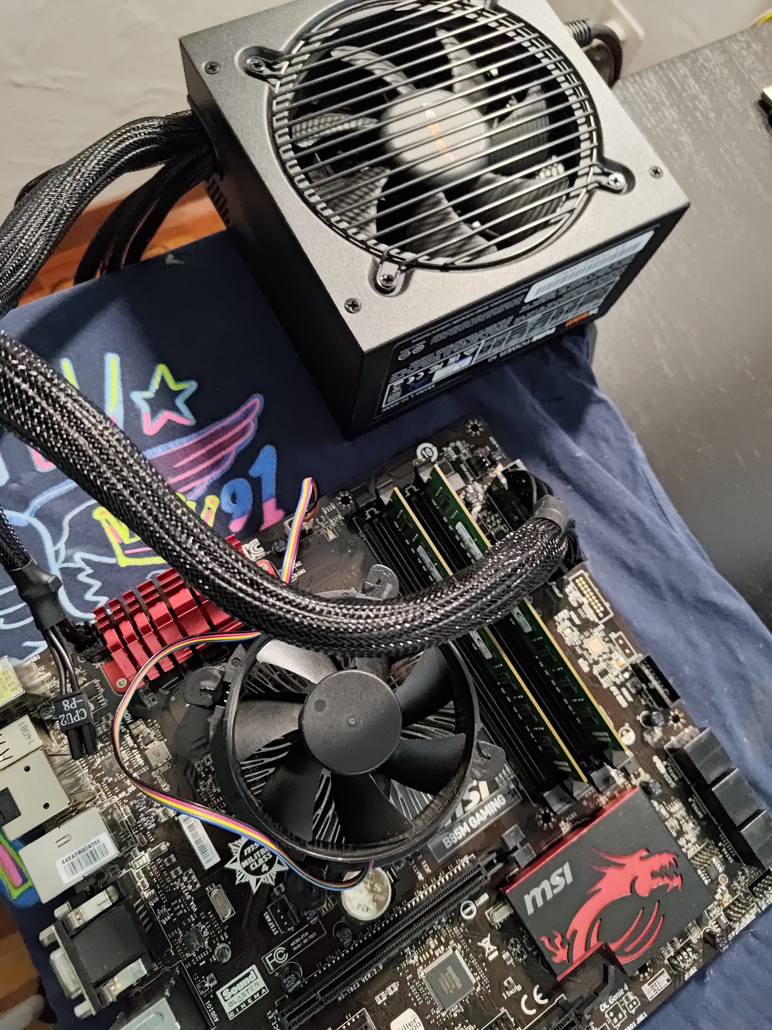

Habe jetzt das ganze ausgebaut , nur mainboard mit netzteil und cpu lüfter angeschlossen. Die power pins überbrückt, siehe da, PC startet :-)

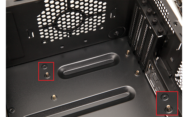

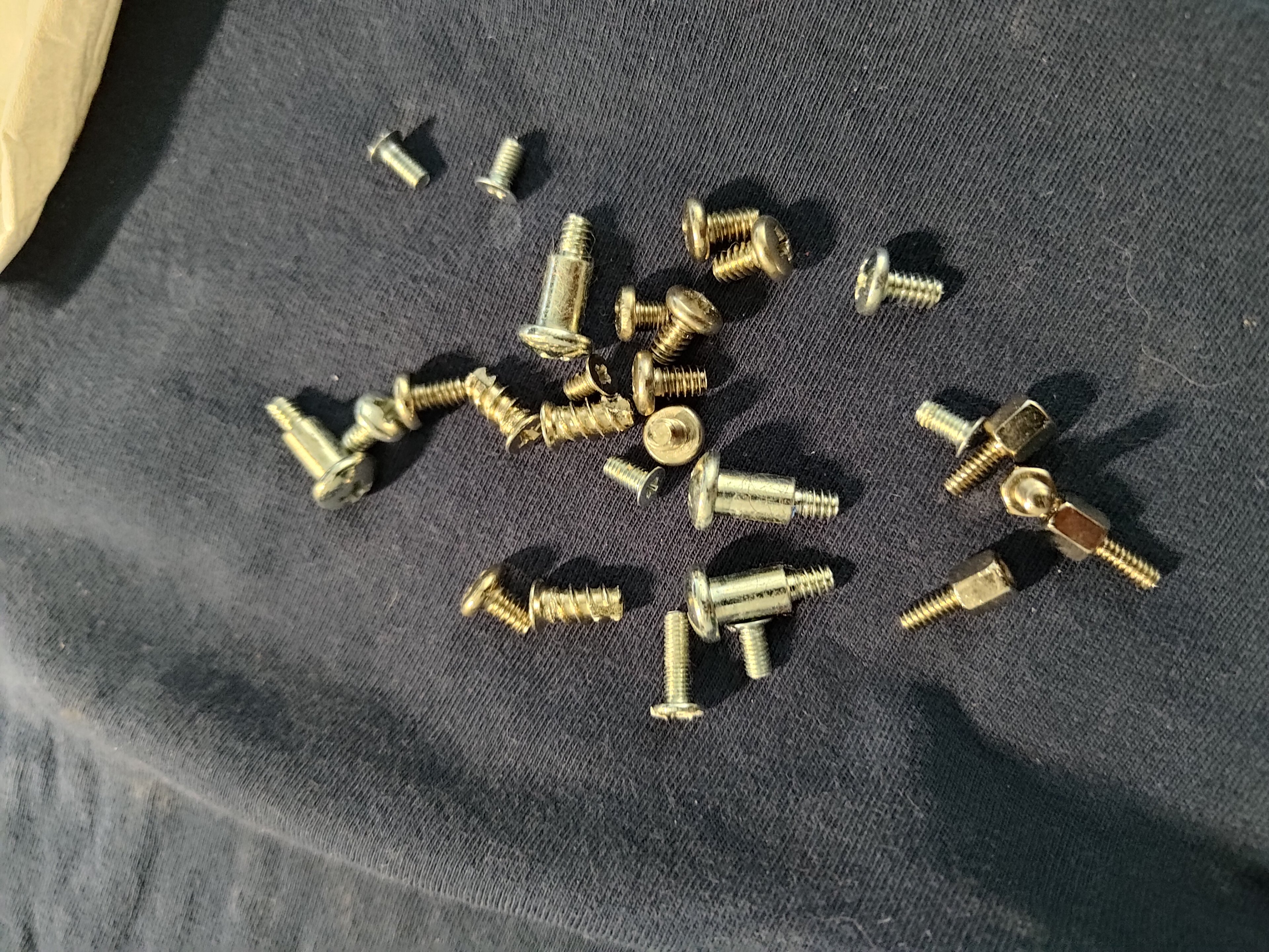

Welche mainboard schrauben bräuchte ich zwecks abstandhalter? Gibt diverse im netz und im mainboard handbuch steht die normgrösse auch nicht drin.
Ich hatte die originalen schrauben vom asus verbaut gehabt. Und die kiste konnte nicht hochgefahren werden.
Schrauben siehe bilder
Warum sollte das auch im Mainboard Handbuch stehen? Das hat mit dem Mainboard nichts zu tun.
Die Abstandshalter gehören zum Gehäuse, wie lang die sein müssen, ist halt von deinem Gehäuse abhängig. Die müssen halt so lang sein, das das Board gerade drin liegt, bzw parallel zum Gehäuse Käfig. Da musst dann selbst messen.
Zum Board gibt es halt keine Schrauben, Schrauben und Abstandshalter gehören halt zum Lieferumfang des Gehäuses.
Du brauchst solche:
Beim alten Board waren die ja bei dem Gehäuse auch verbaut, da musst du halt gucken, dass die nur da sind, wo auch die Löcher zum fest Schrauben des Boards sind.
Auf deinem Schrauben Bild sind das die 4, die da rechts liegen

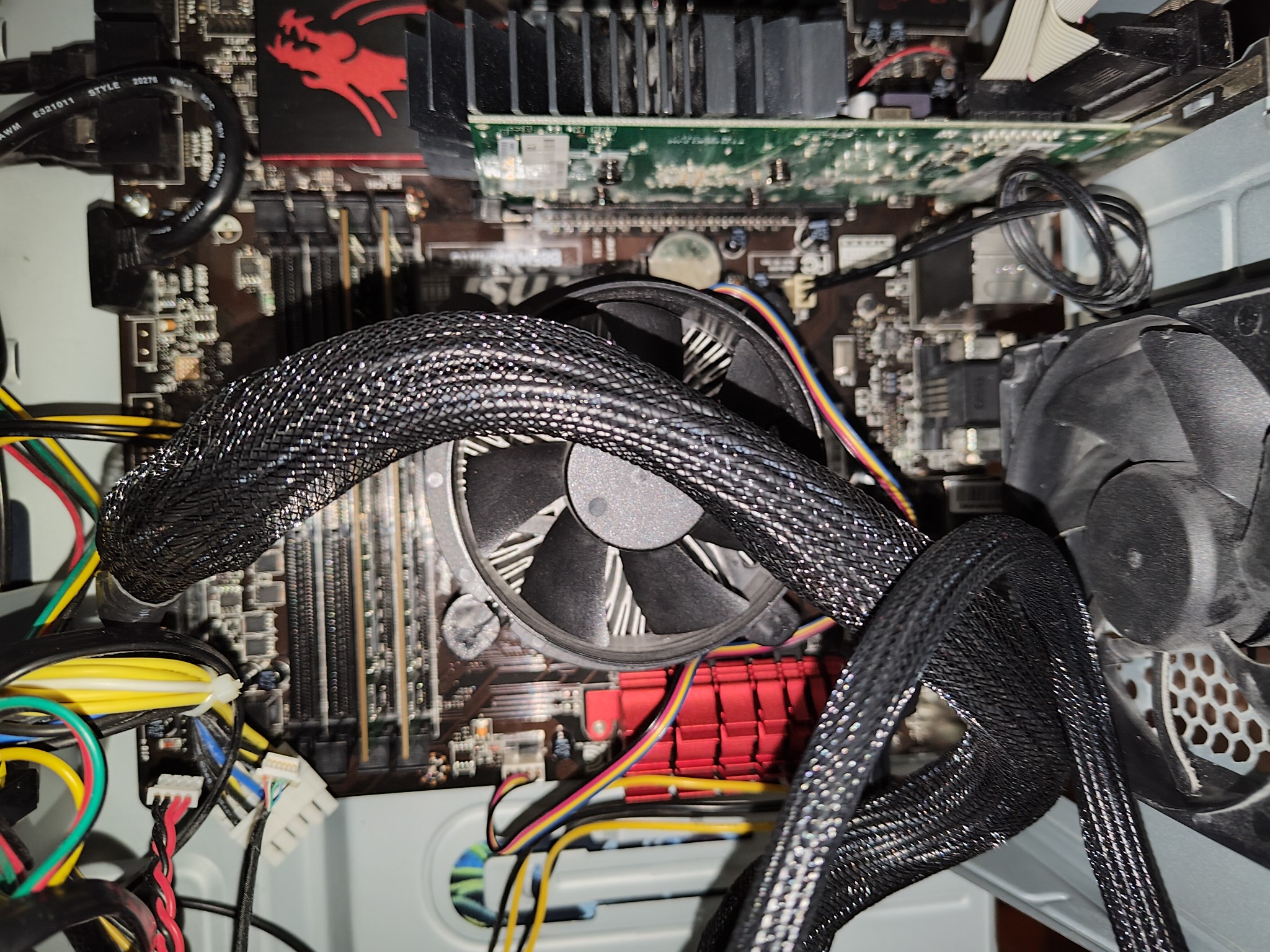

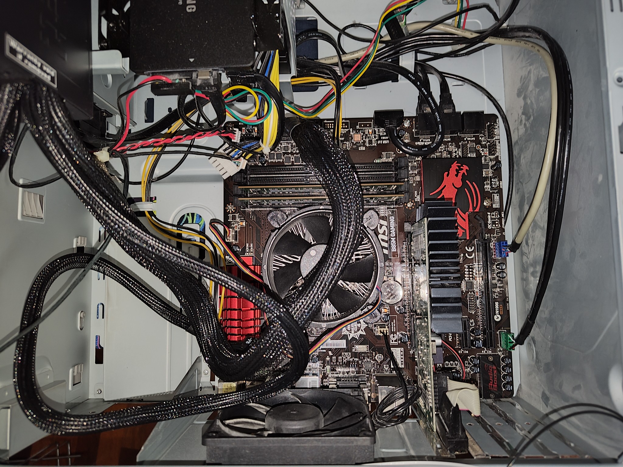

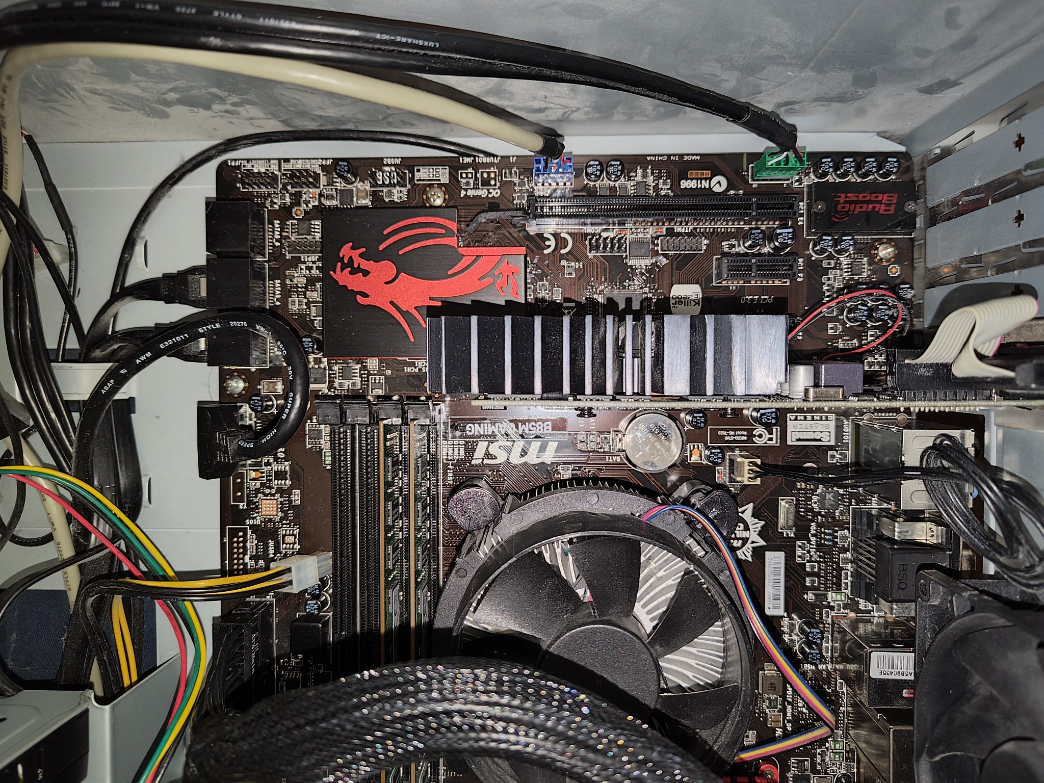

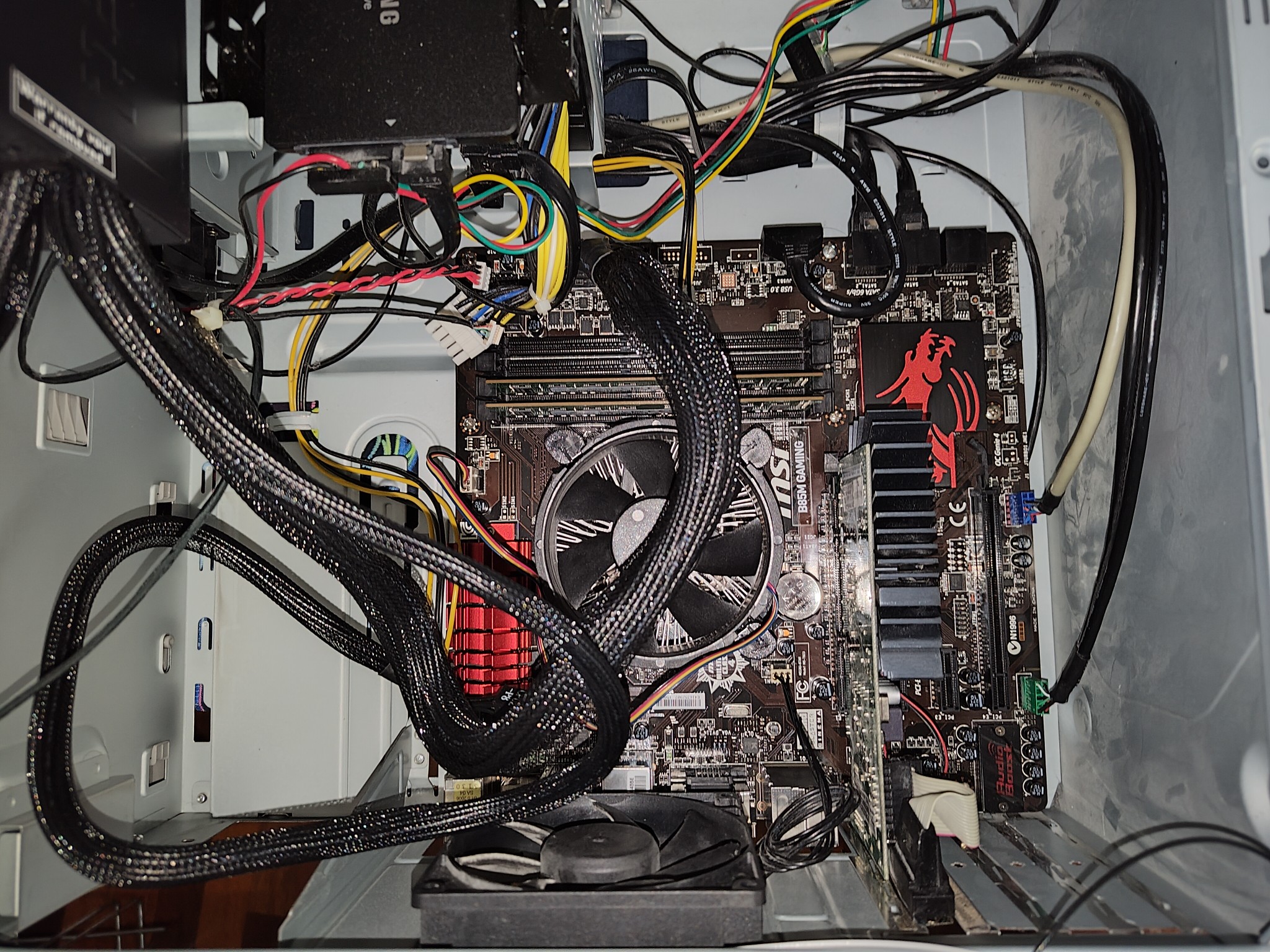

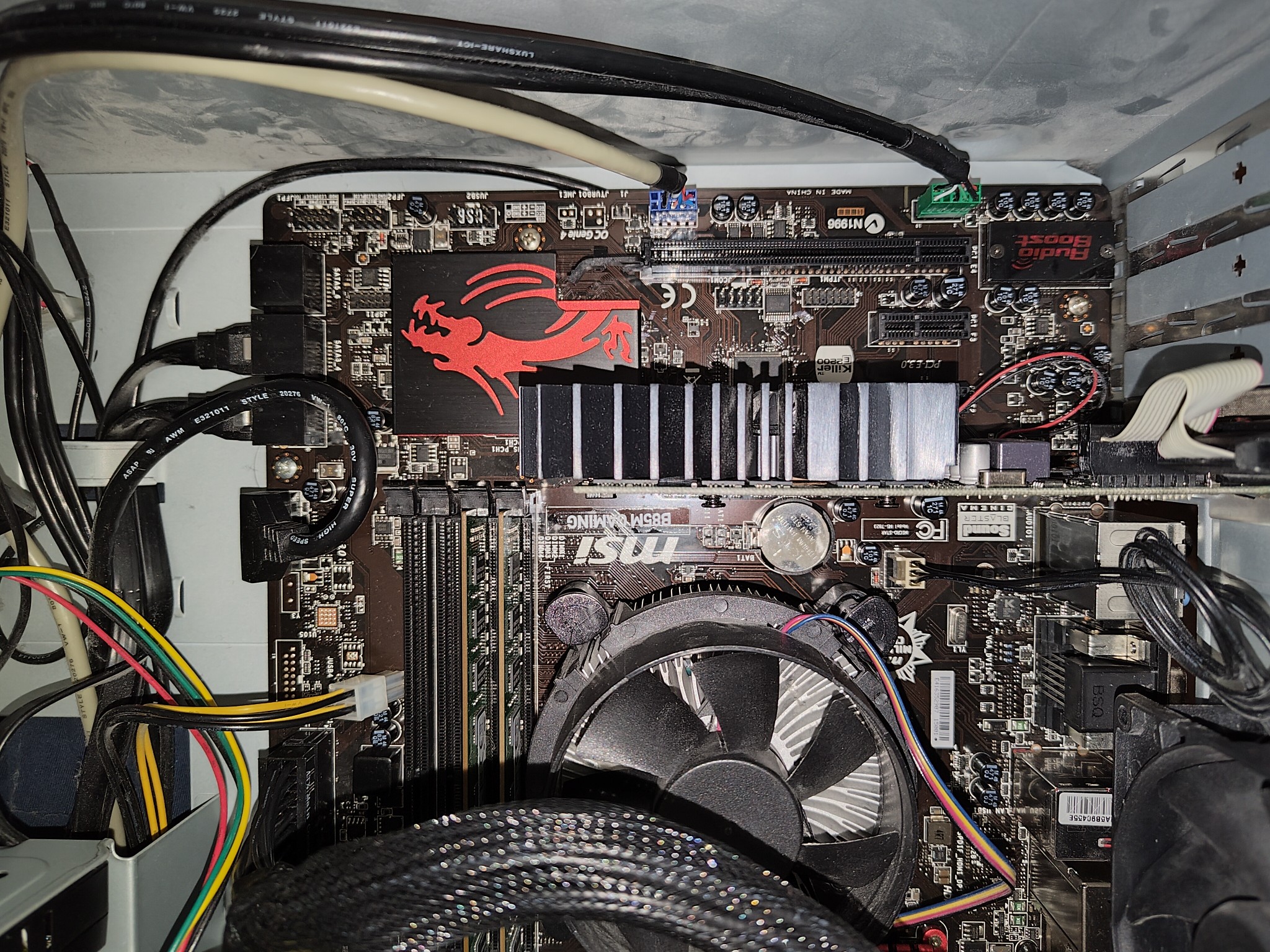

habe letzte woche das ganze montiert und zum laufen gebracht. habe das ganze mit folgenden teilen aufgefischt:
1 x neues be quiet! Pure Base 500 (ATX, mATX, Mini ITX) / PC Gehäuse
1 x neues beQuiet Netzteil = lag ungebraucht im keller
1 x neues be quiet! Pure Rock 2 (155 mm) / CPU lüfter
1 x neue grafikkarte
1 x neue SSD
der pc läuft wunderbar, flüsterleise, schnell und zuverlässig. früher war es immer laut ...
danke dir Bisy , für deinen support :-)
