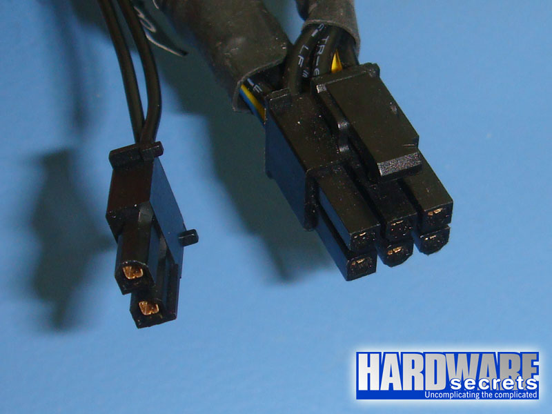

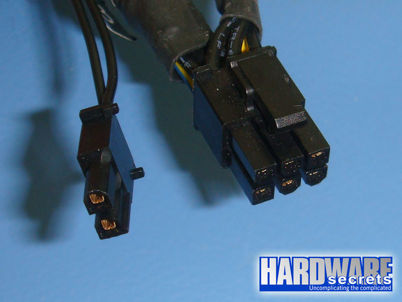

Die Kabel kommen aus dem Netzteil und nicht vom Mainboard. Normalerweise kann man den Stecker aufteilen: 6+2 Pins.
Das heißt: Einmal 6+2 und einmal 6 - die zwei anderen Pins werden dann einfach nicht eingesteckt.
