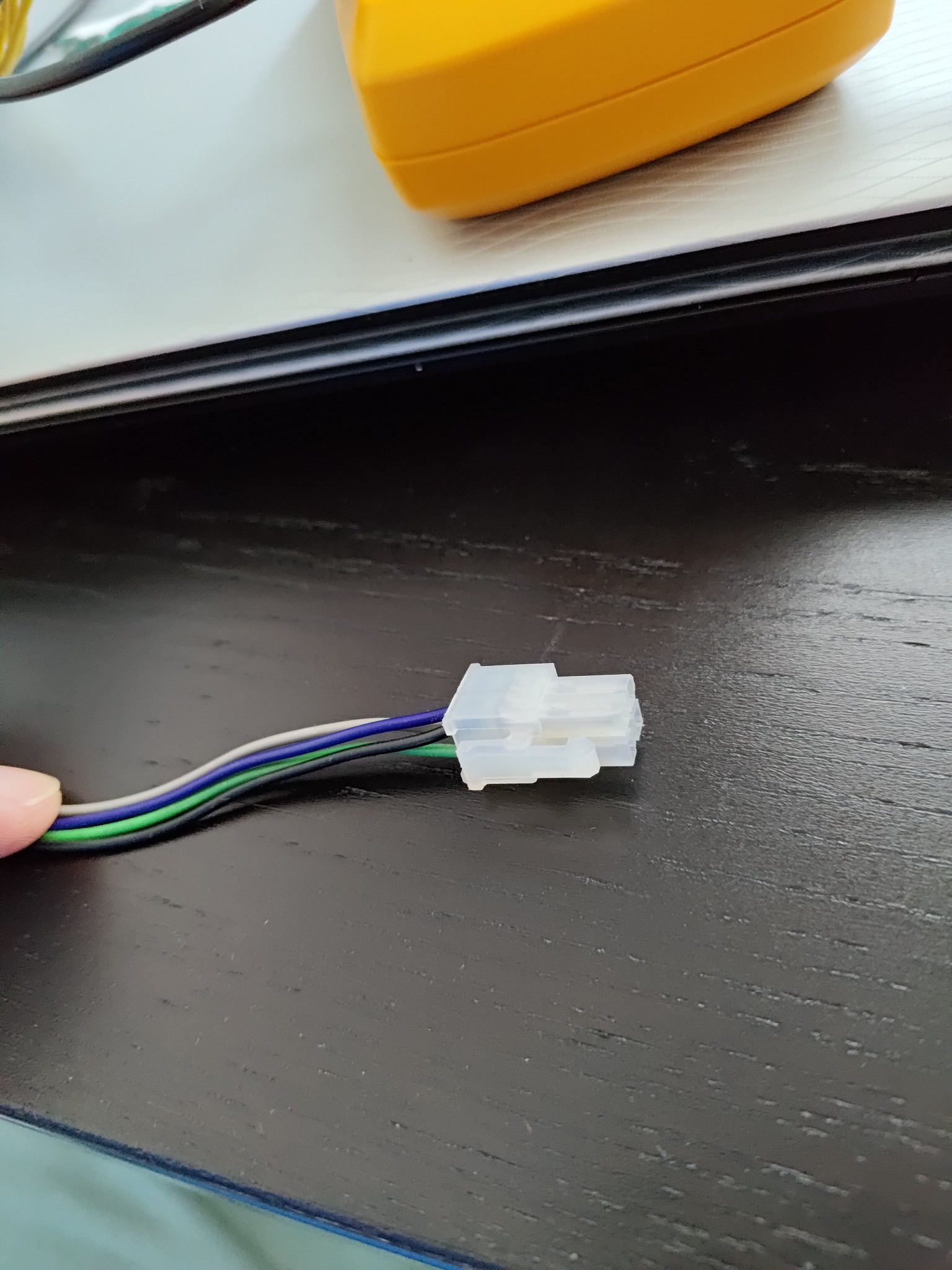

Ich bin dann hingegangen und habe ein 500Watt BeQuiet-Netzteil genommen, die 4 Kabel (grün, grau, schwarz und lila) gekappt, den 4-pol-Stecker mit den gleichen Farblitzen am Originalnetzteil abgeschnitten und mit denen des BeQuiet-Netzteils verlötet und eingeschrumpft. Der 8-pol-ATX-Stecker vom Netzteil passt auf das Mainboard, den Rest schließt man wieder wie zuvor am Mainboard an. Läuft......
Den überflüssigen Kabelstrang noch sauber verstauen, fertig!
Sehr mutig. Man könnte auch sagen, fast Glück, dass Du das noch schreiben konntest.
Man sollte bei solch einem Umbau nie den Farben vertrauen. Sondern die Leitungen mit einem Messgerät messen um sicher zu sein, dass man da auch das passende zusammen frickelt.

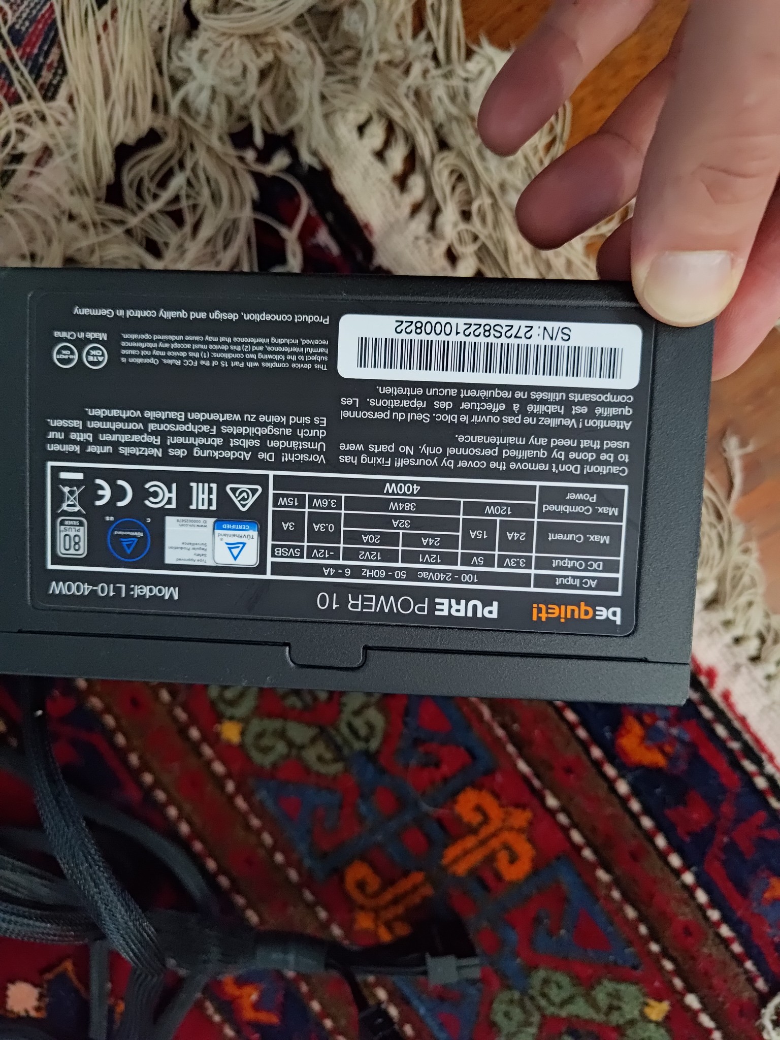

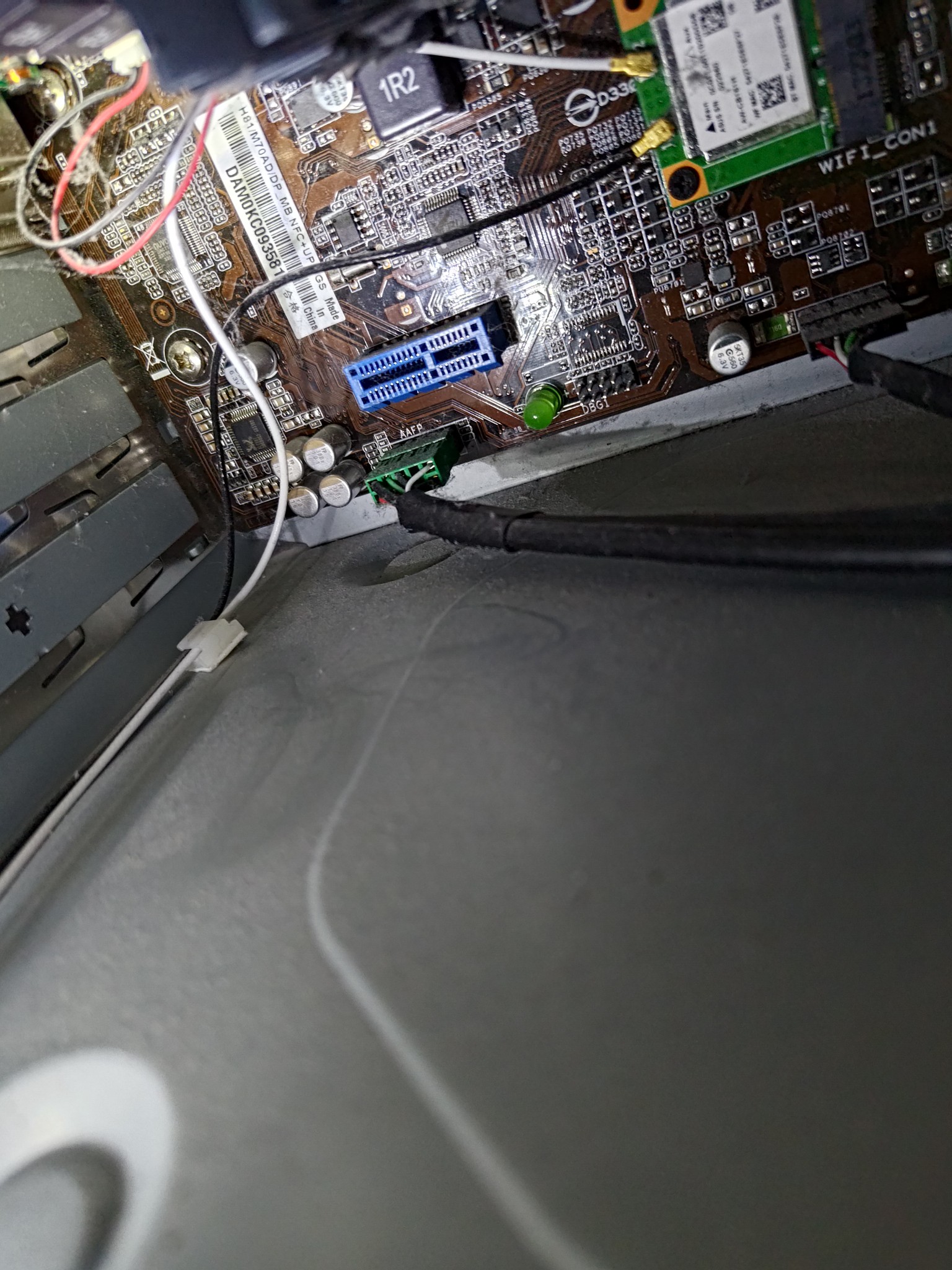

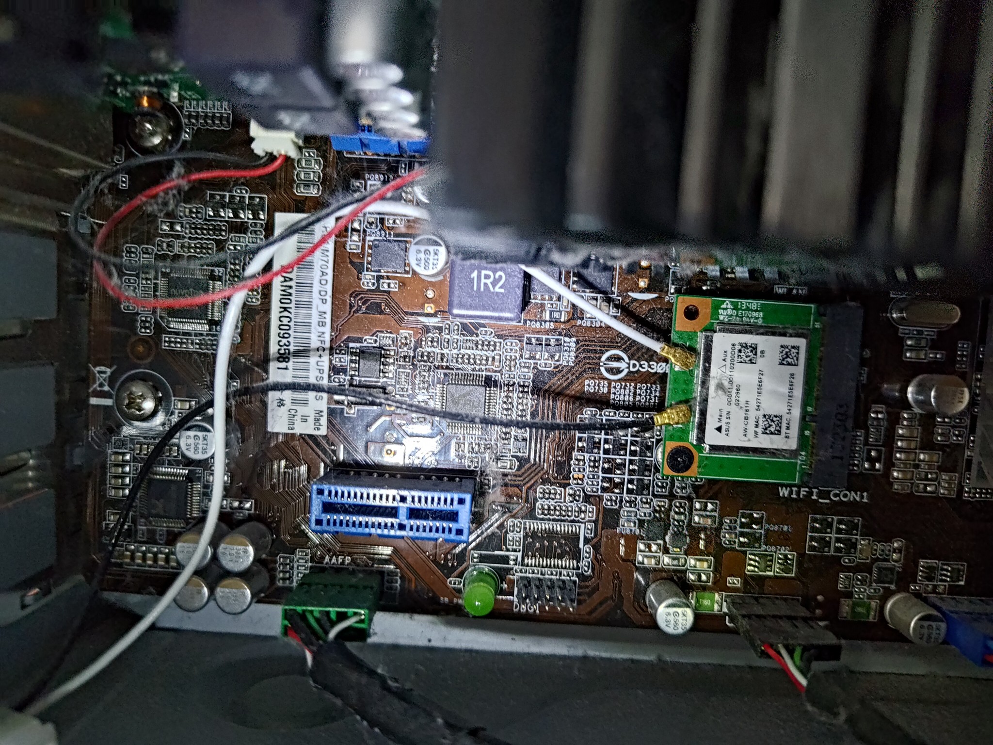

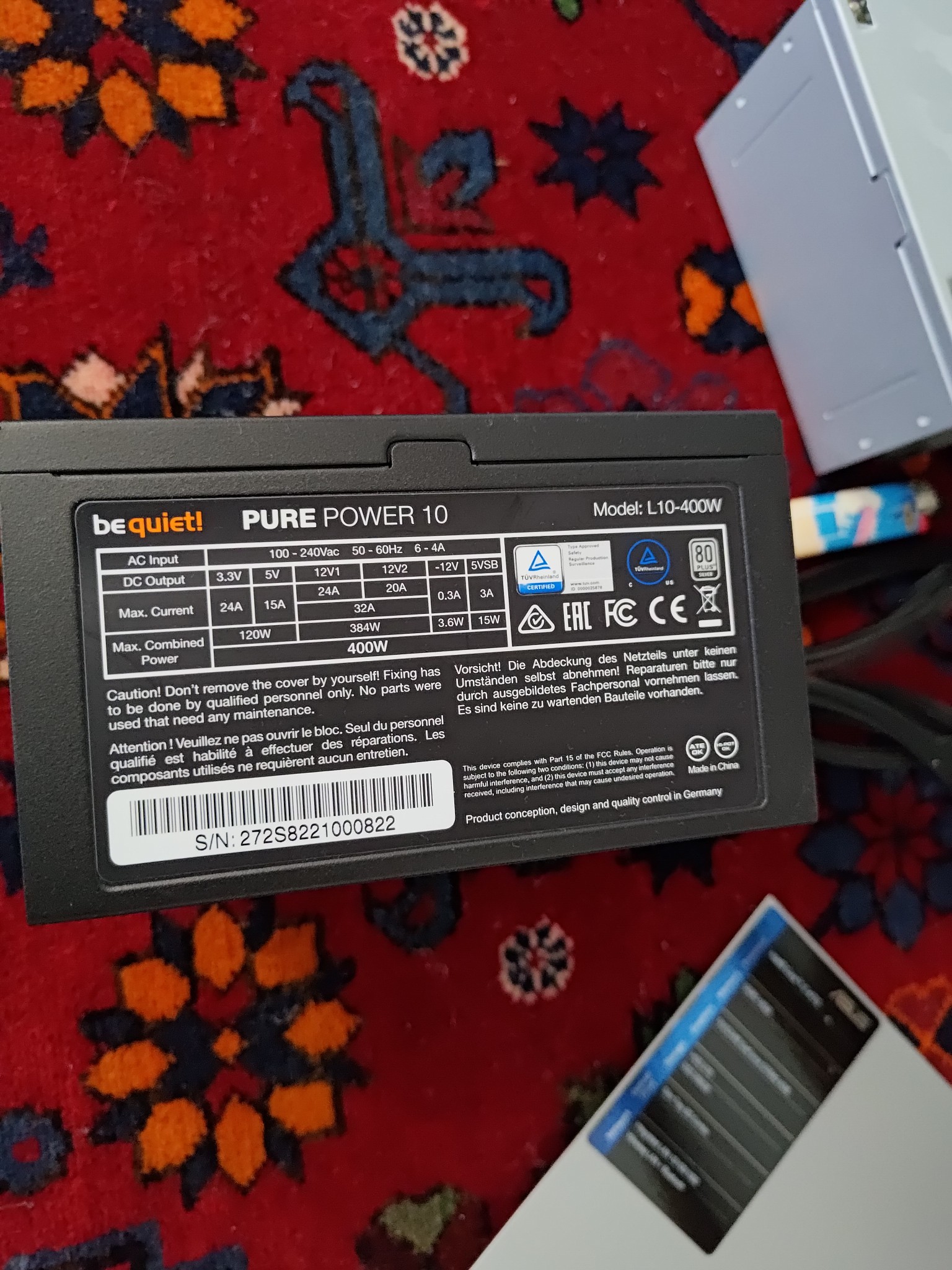

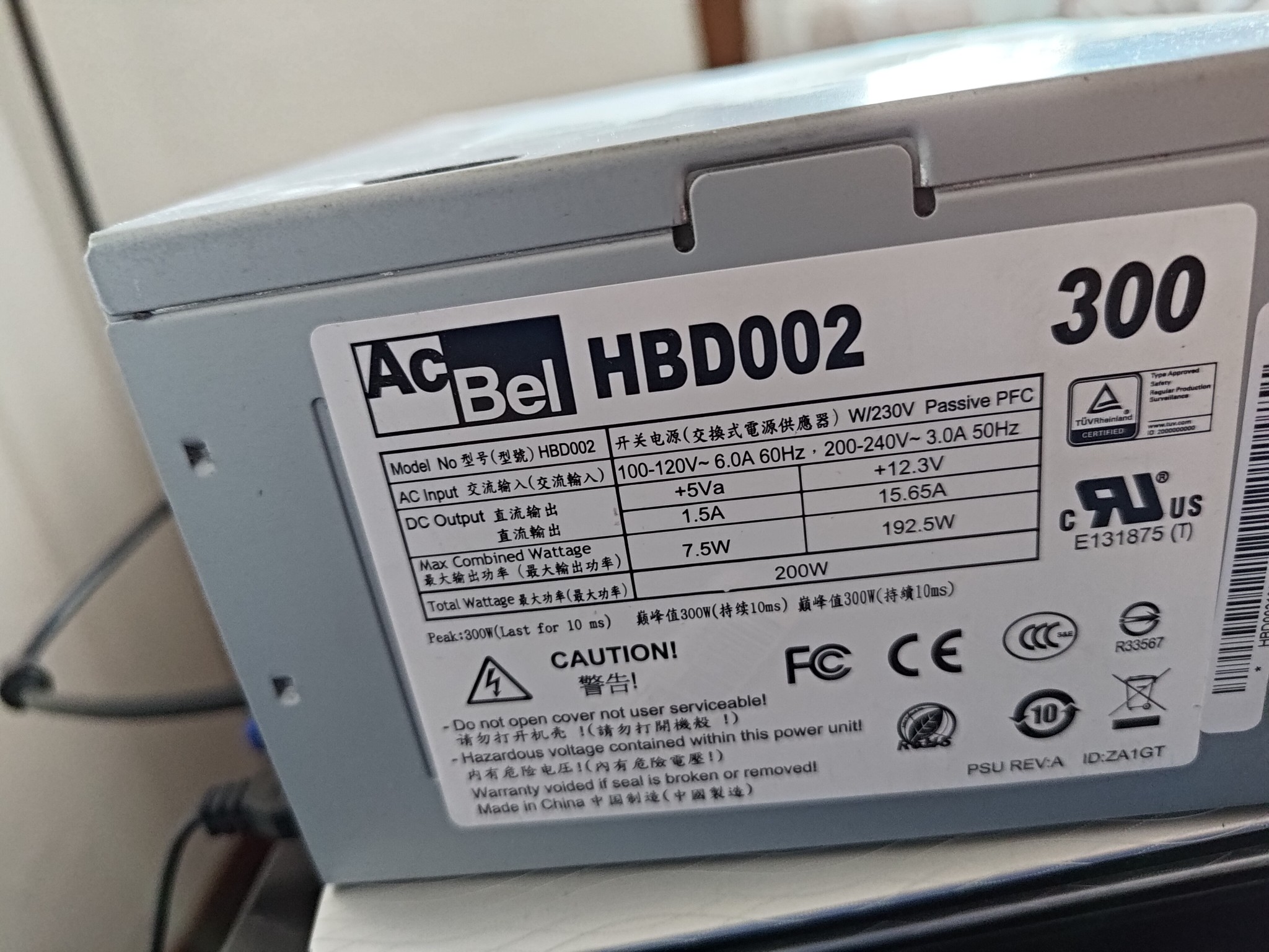

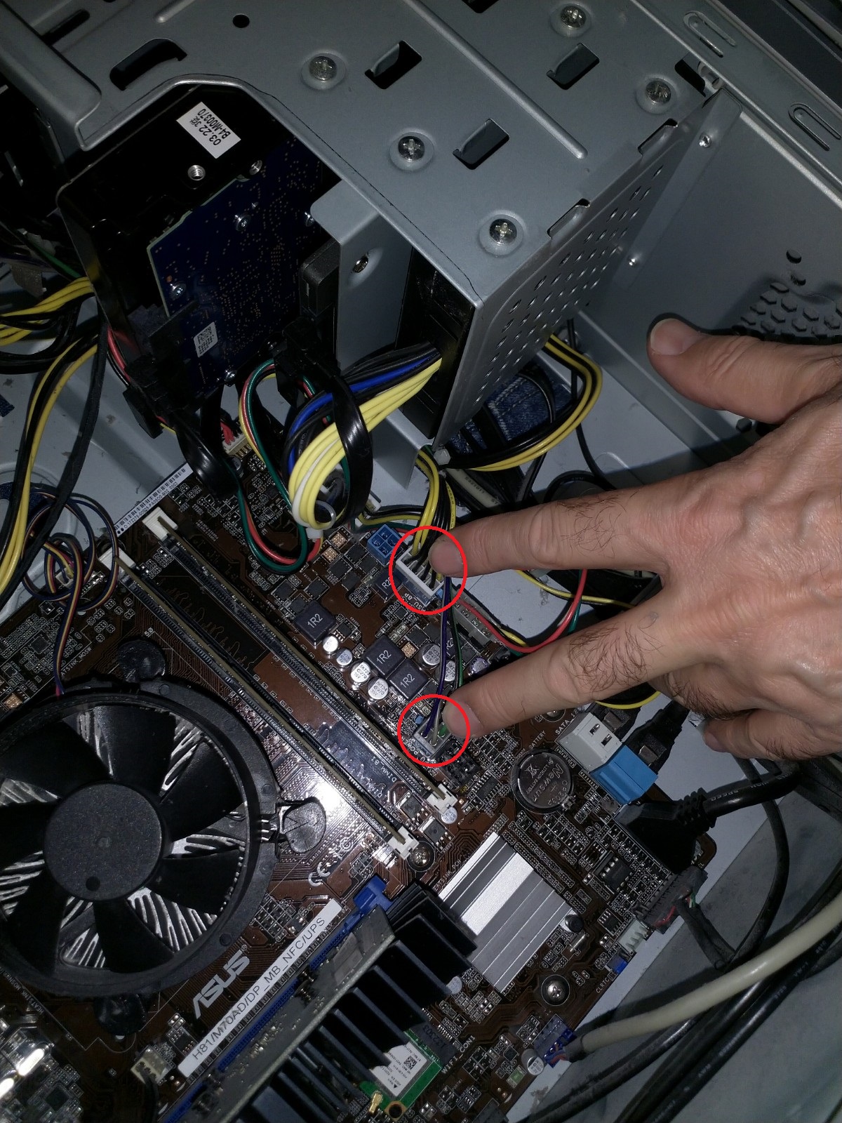

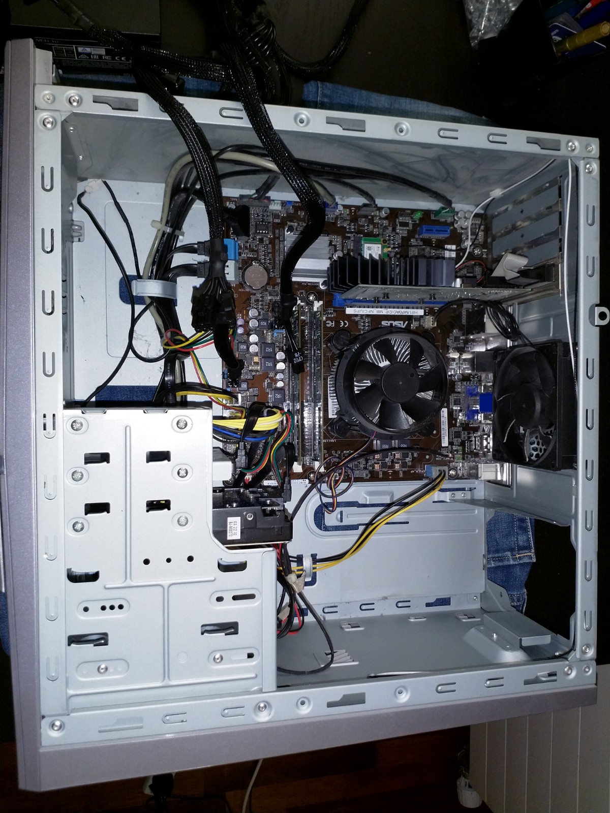

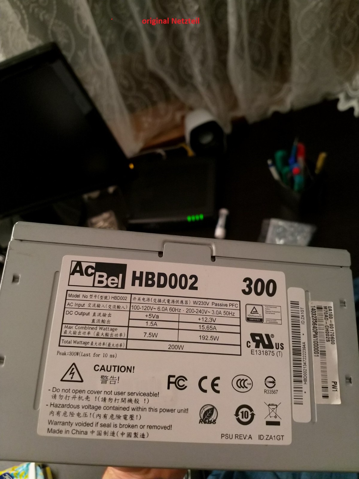

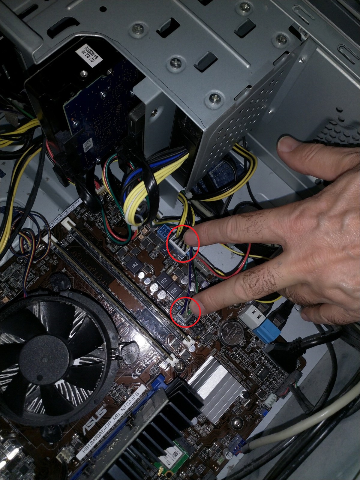

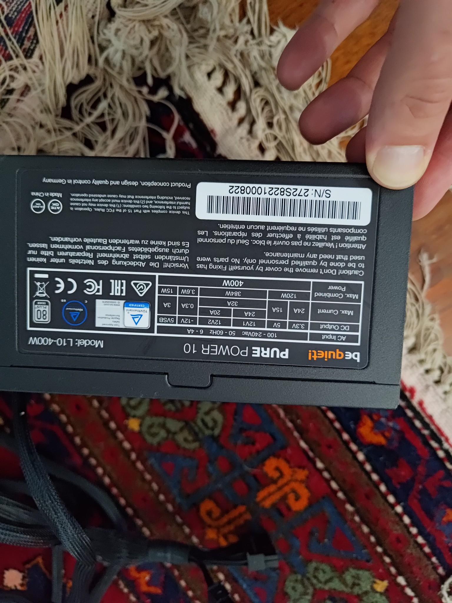

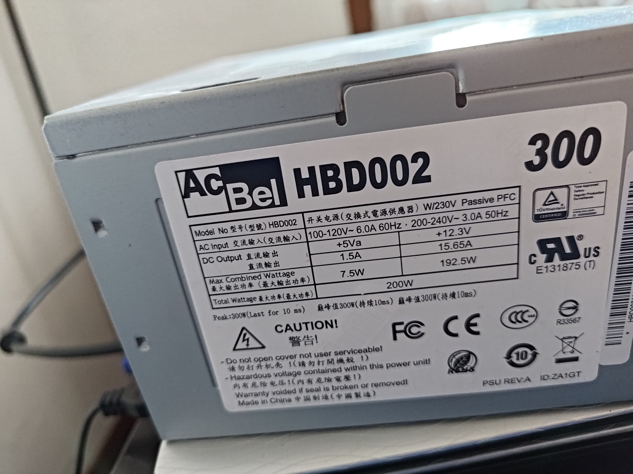

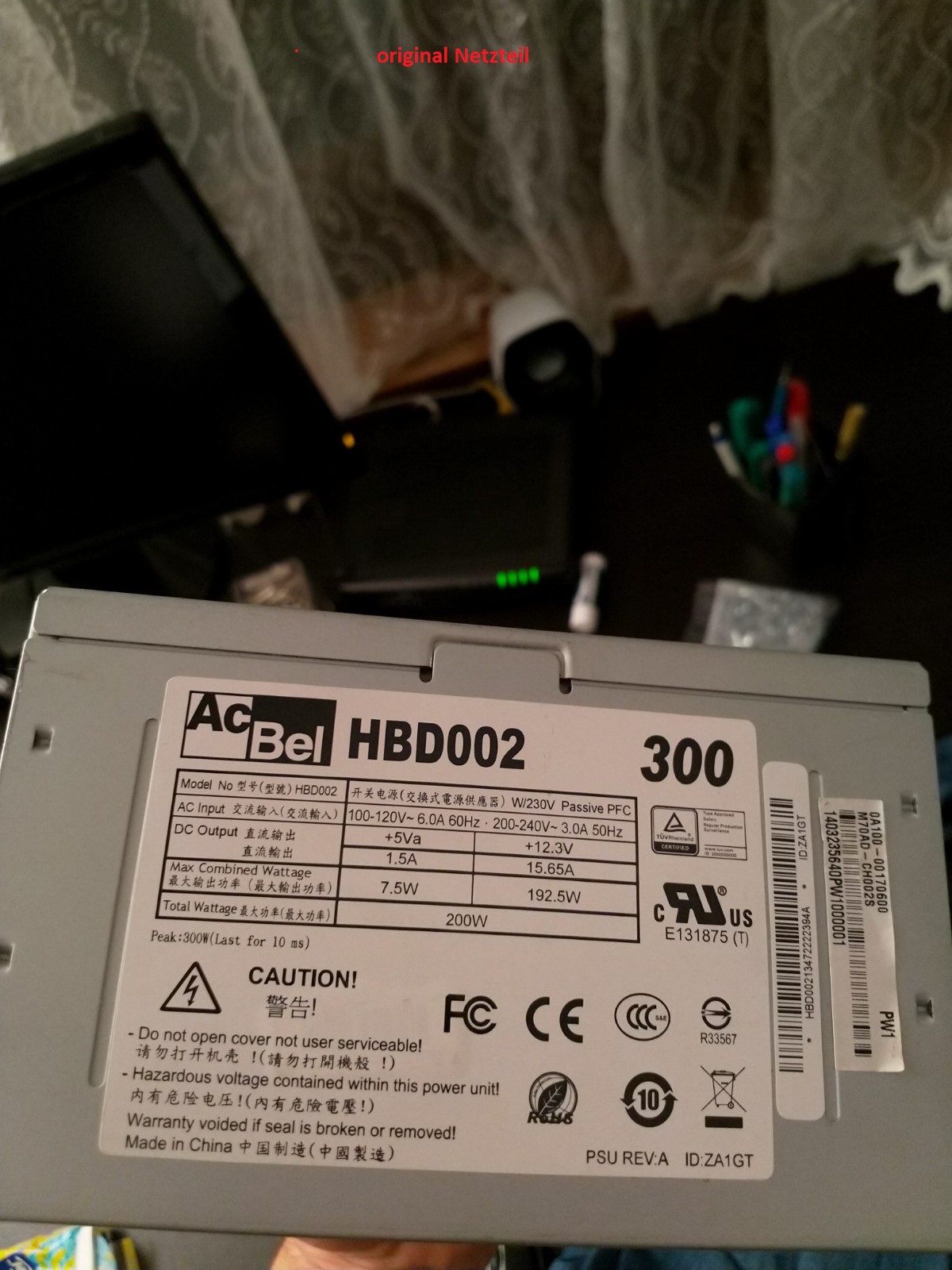

hallo zusammen, bin neu hier

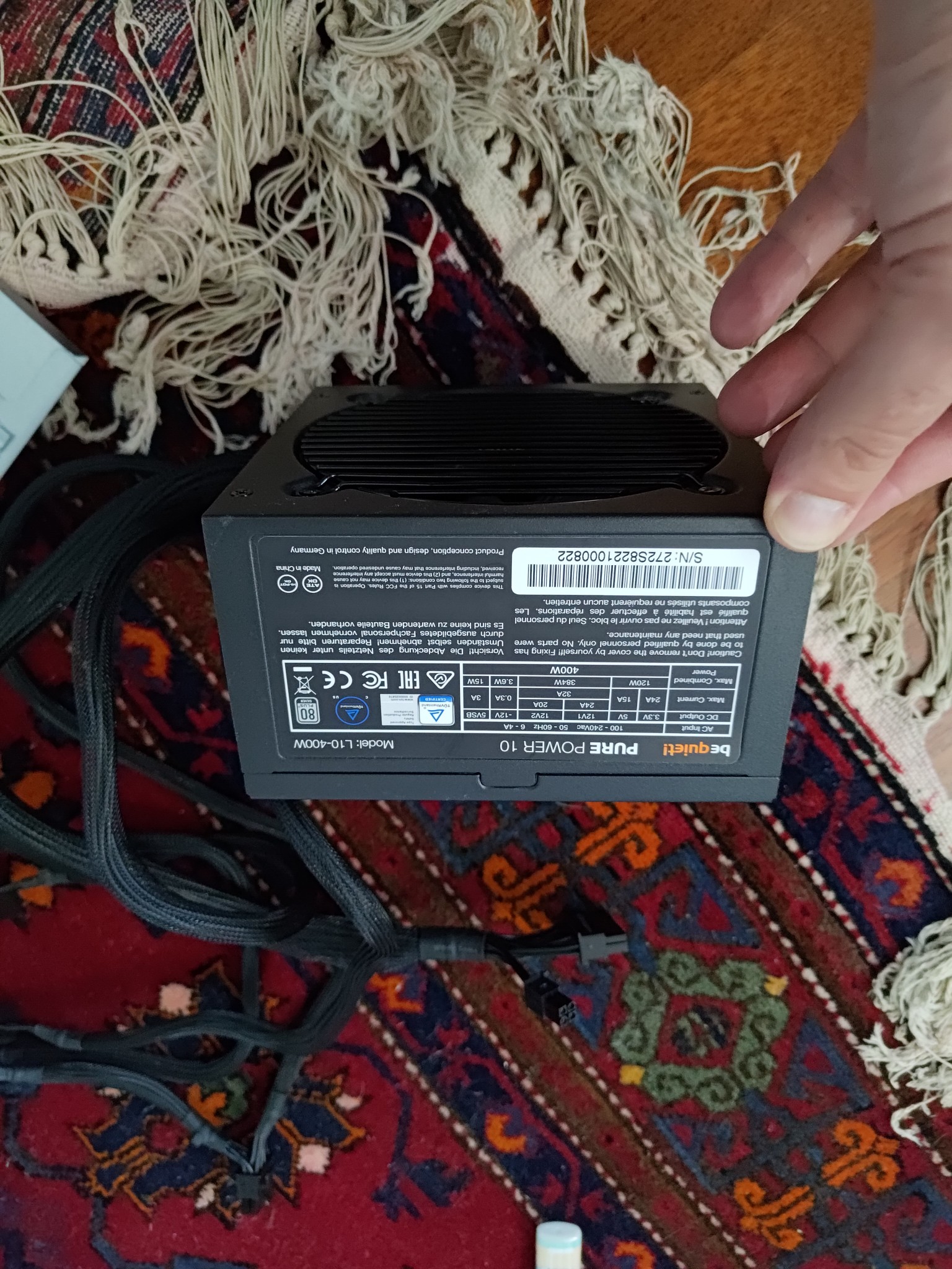

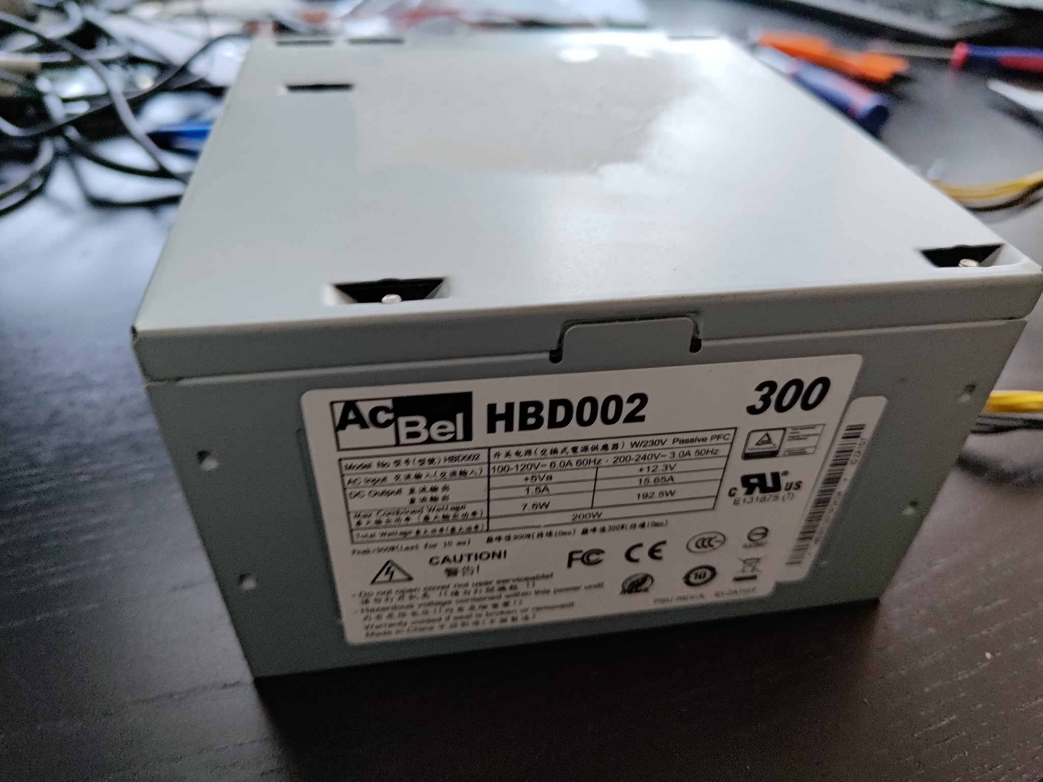

letzte woche konnte ich meinen PC nicht mehr starten. habe mich dann im internet erkundigt und bei den meisten fällen sei es ein netzteil problem. habe ohne nachzuforschein ein neues netzteil bestellt: "bequiet purepower10 400Watt" .

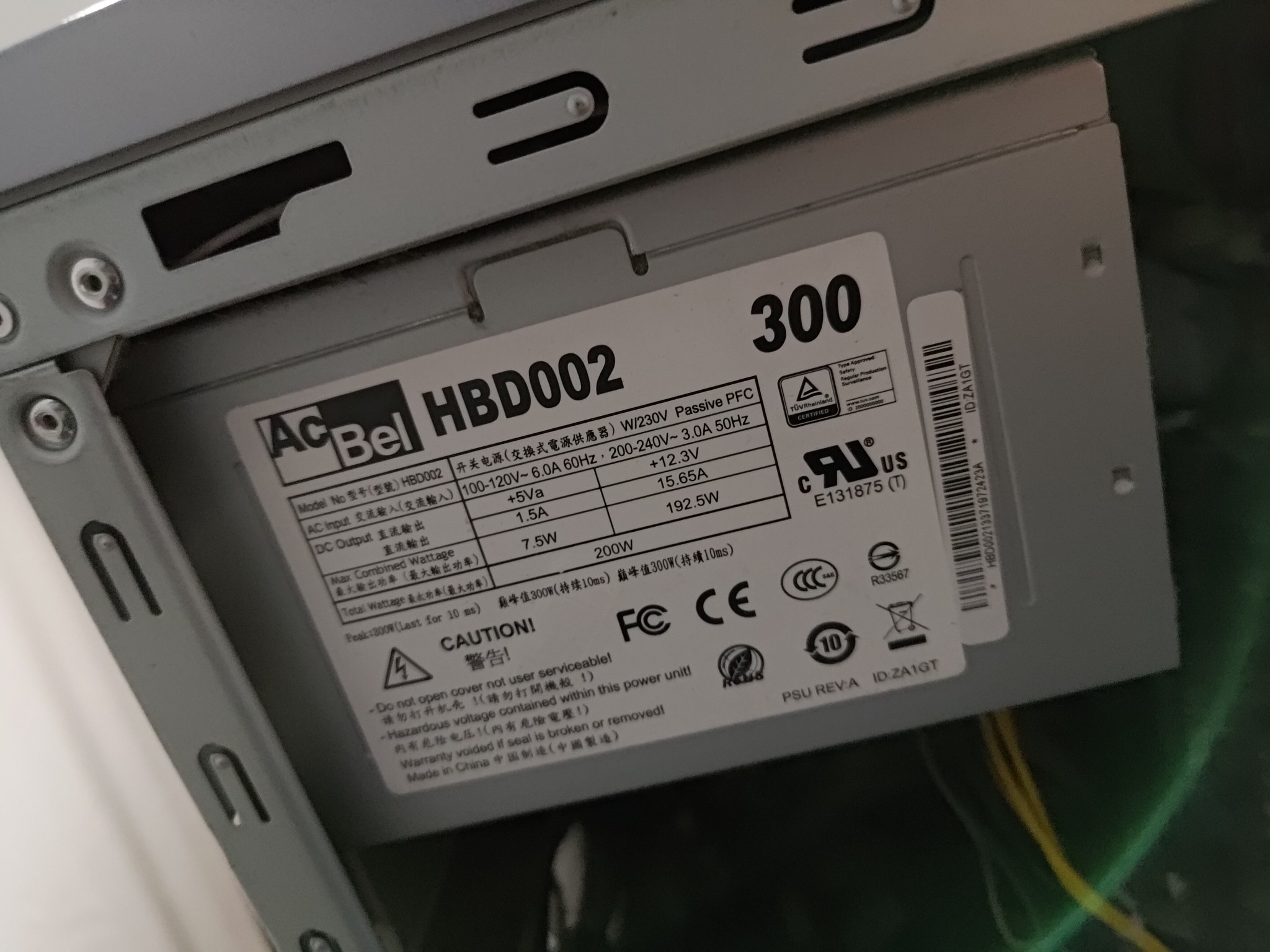

das alte defekte netzteil "Acbel Hbd002" hatte nur 2 kabelstränge, das "bequiet purepower10" hat einige mehr dran. also dachte ich, diejenigen, die vom bequiet vom anschluss her passen, einfach montieren und das ganze sollte dann starten. so war es aber nicht, habe das bequiet montiert aber es hat sich nix getan, PC kriegt vermutlich kein strom.
warum eingentlich nicht ? müssen zwingend alle kabel angeschlossen werden , die im netzteil enthalten sind ? beim ACBel waren nur 2 kabelstränge montiert.
wie ich hier in diesem thread gelesen habe, passe keines oder nur der originale an meinem AsusM70AD PC ?
eigentlich wollte ich ein neues netzteil kaufen, das "besser und leiser" ist, als das original netzteil. gibt es hier wirklich keine alternativen ? worauf muss ich achten ? was muss ich kaufen ?

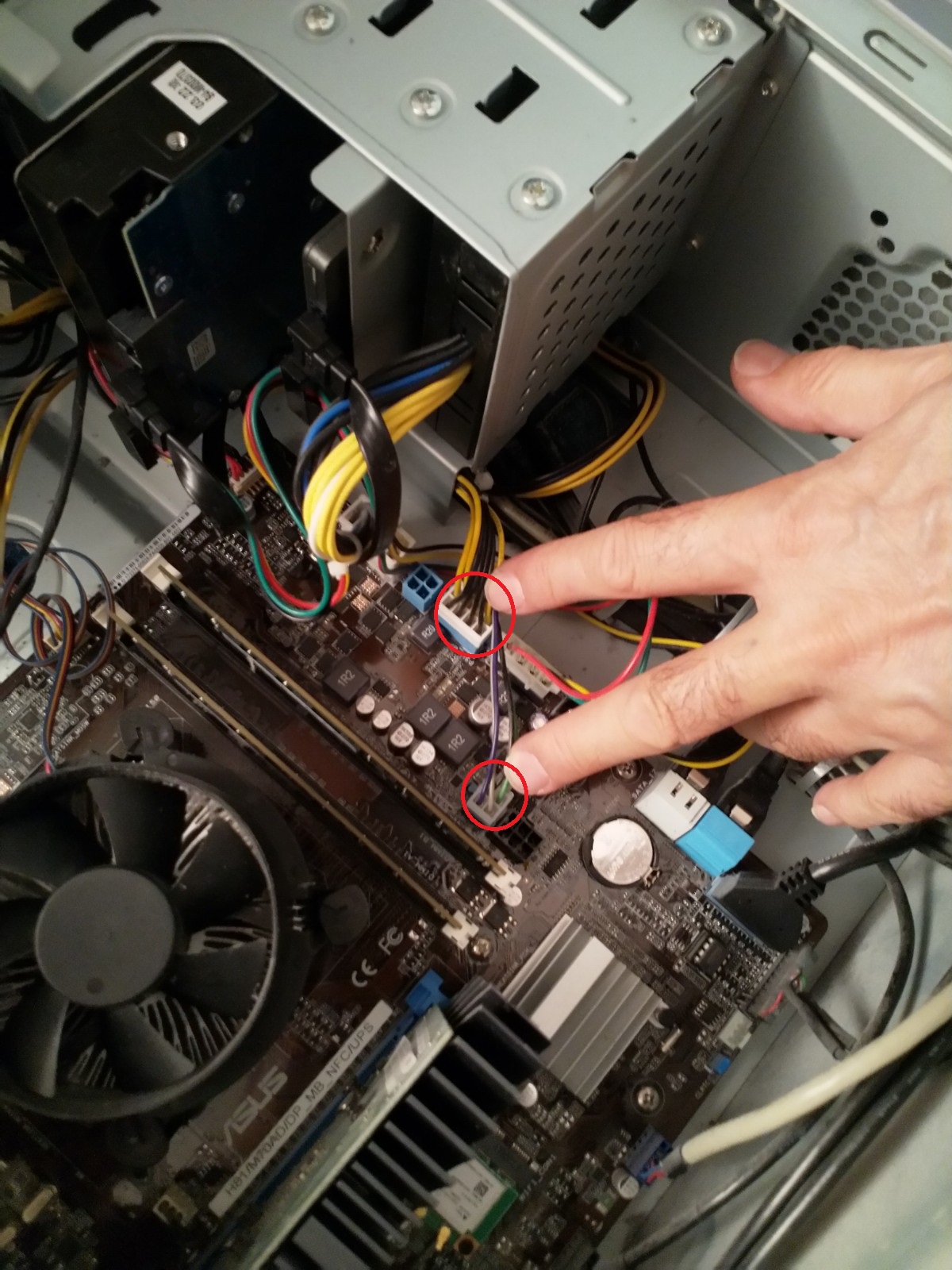

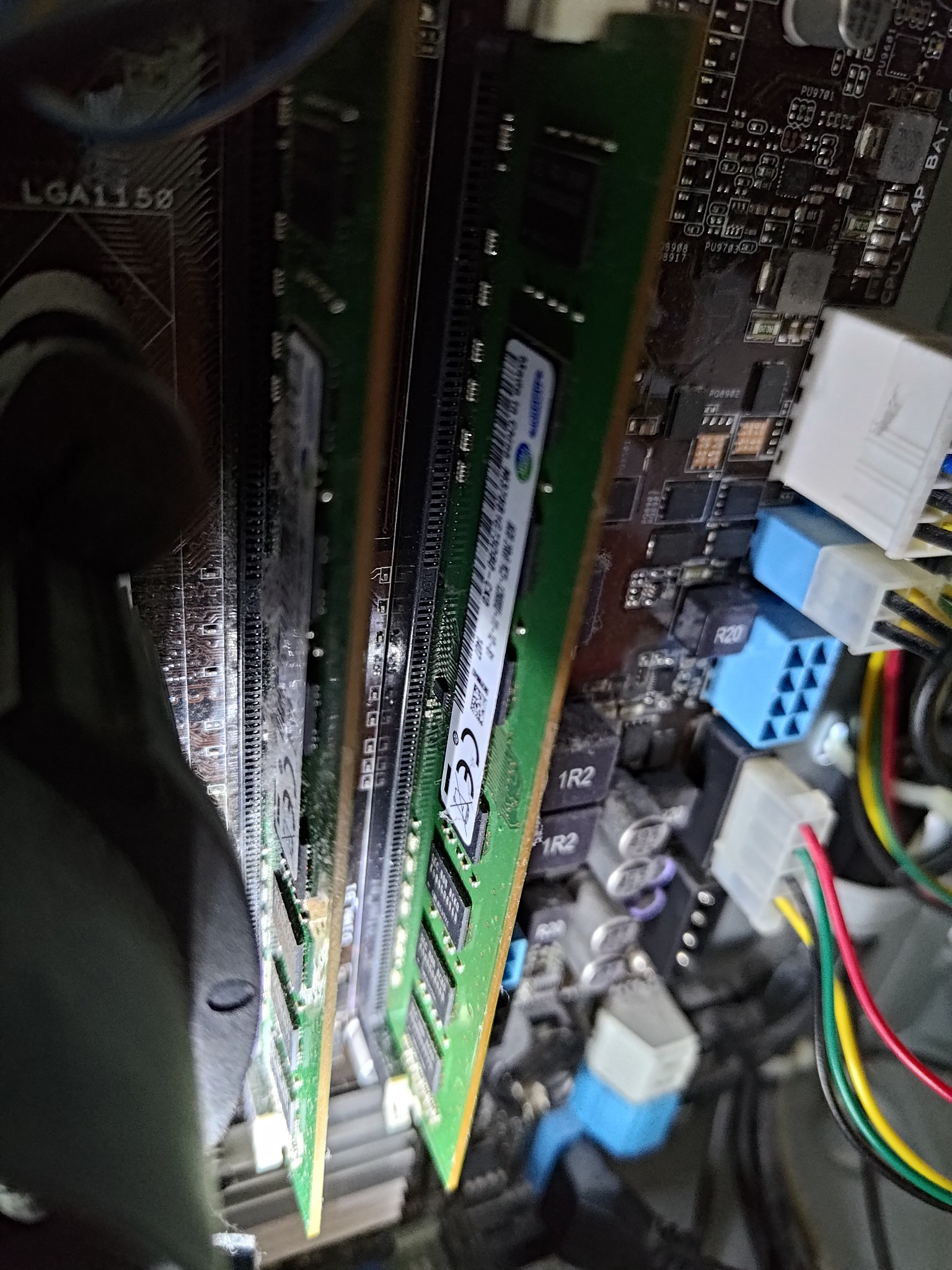

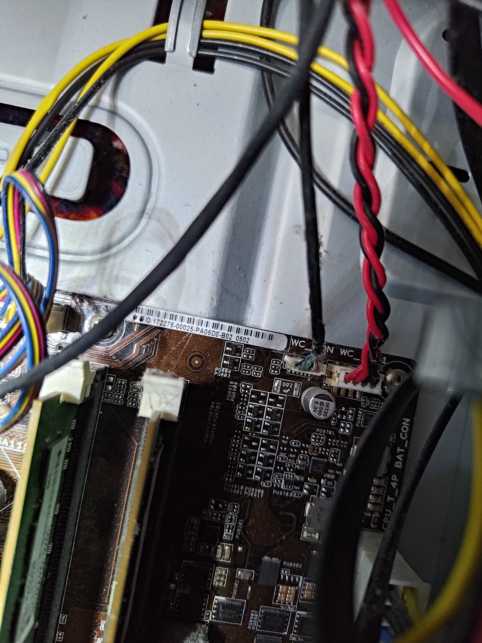

im anhang sehr ihr die bilder. beim roten kreis war der originale netzteil angeschlossen. hatte dasselbe mit dem bequiet erfolglos versucht.
danke für eure hilfe

auch wenn ich den original netzteil kaufe und einbaue wird es nicht funktionieren ? liegt das problem demzufolge nicht am netzteil ?
Wollte den pc mit dem alten netzteil starten, also pc einschaltknopf gedrückt = totenstille
Danach habe ich gedacht,dass der stromkabel defekt ist, also einen anderen kabel genommen und eingeschaltet. Siehe da: PC ist normal hochgefahren , jedoch nach ca 1 min wieder plötzlich automatisch ausgeschaltet. Also habe ich gedacht , baue ich den bequiet NT ein.
Bequiet vermutlich richtig angeschlossen, möchte den PC einschalten = totenstille, kriegt vermutlich kein strom .?
Welchen leisen zubehör NT würdest du empfehlen? Warum funktioniert bequiet NT mit meinem PC nicht?
Danke für deine hilfe.
Kein normales Netzteil wird mit deinem Rechner funktionieren. Dazu musst für den Betrieb ein identisches wie schon drin war kaufen. Das liegt daran, dass das ein OEM Board + Netzteil ist und die Stecker nicht Standardisiert sind.
heute habe ich die antwort von ASUS gekriegt. netzteil ausverkauft , lieferzeit bis 4 wochen ohne gewähr. eigentlich war ich mit dem PC sehr zufrieden und möchte ungern einen neuen kaufen.
bleibt wohl nix anderes übrig, 4 wochen zu warten oder den alten netzteil überholen lassen, falls es überhaupt revidiert wird.
könnte kotzen, dass solche standardsachen nicht plug und play passen und die hersteller alleine kochen möchten.

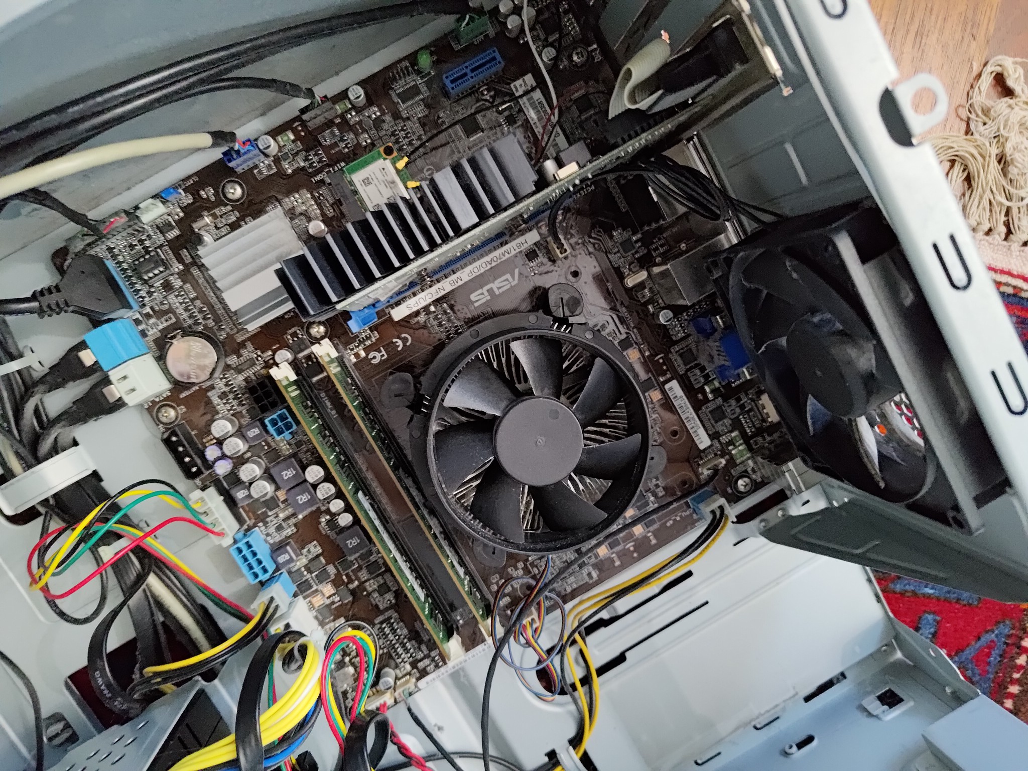

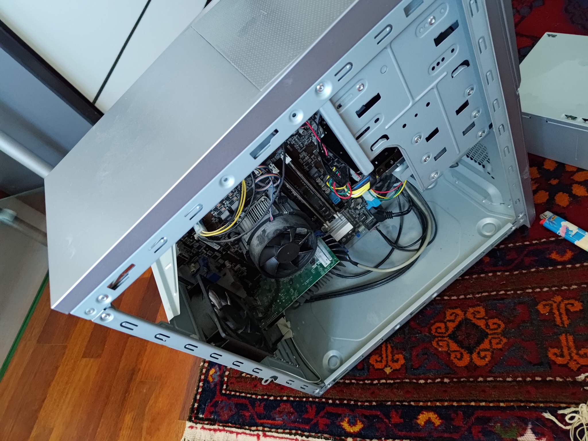

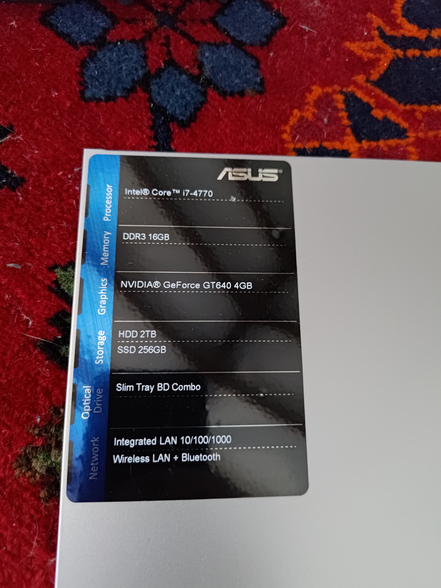

hallo zusammen
einsatzzweck des PCS:
wird nur für normale einfache dinge verwendet --> home office mit word und excel, youtube, internet surfen.
habe noch NIE ein game auf diesem PC gespielt.
Fotos - Klick hier

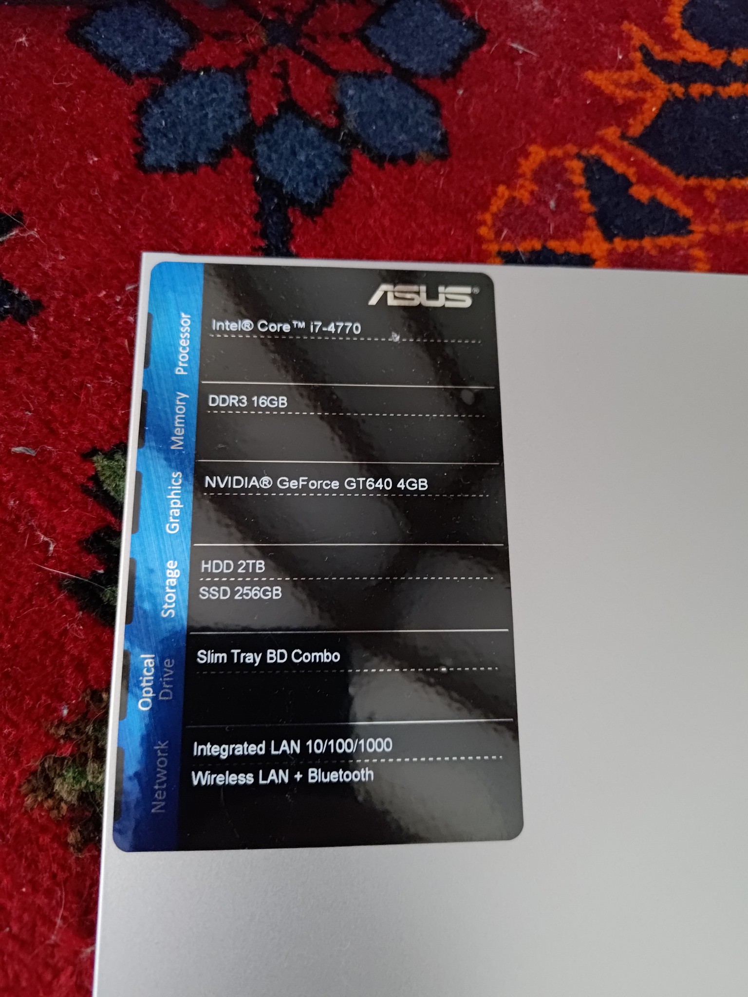

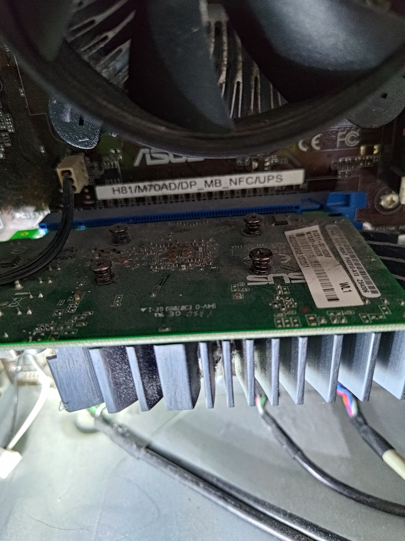

rechner:
ASUS M70 AD
256GB SSD (platte 1)
1 TB SSD (platte 2, nachgerüstet)
Intel I7-4770
Nvidia GeForce GT460 4GB

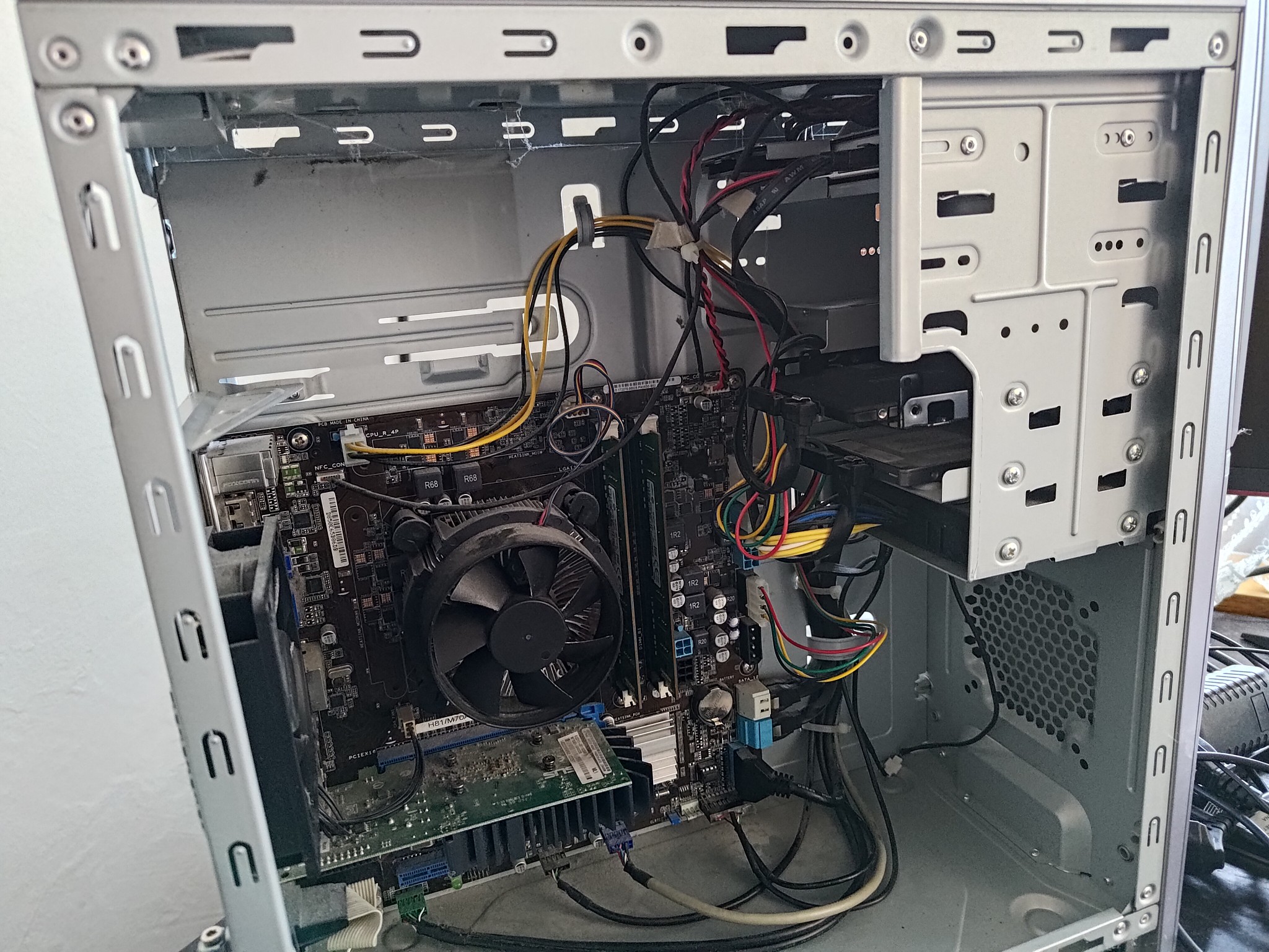

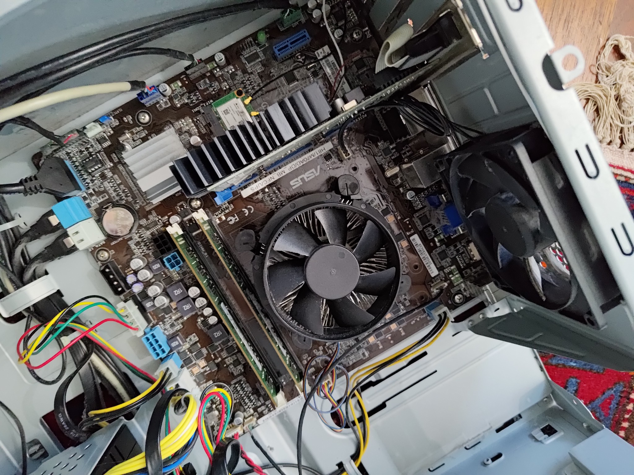

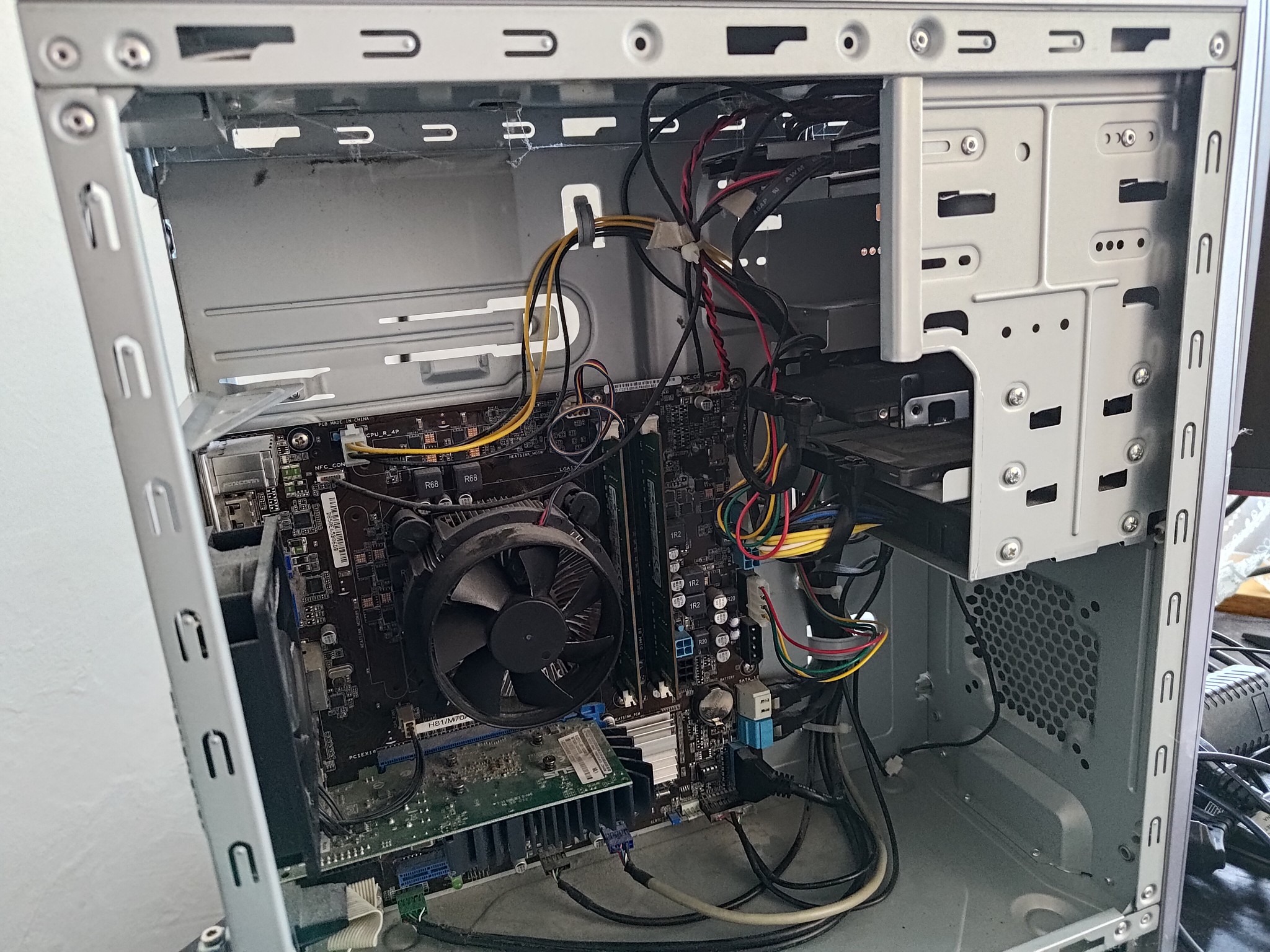

Ausgangslage:

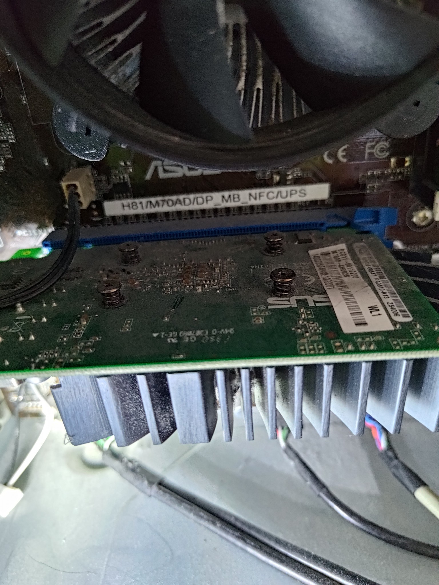

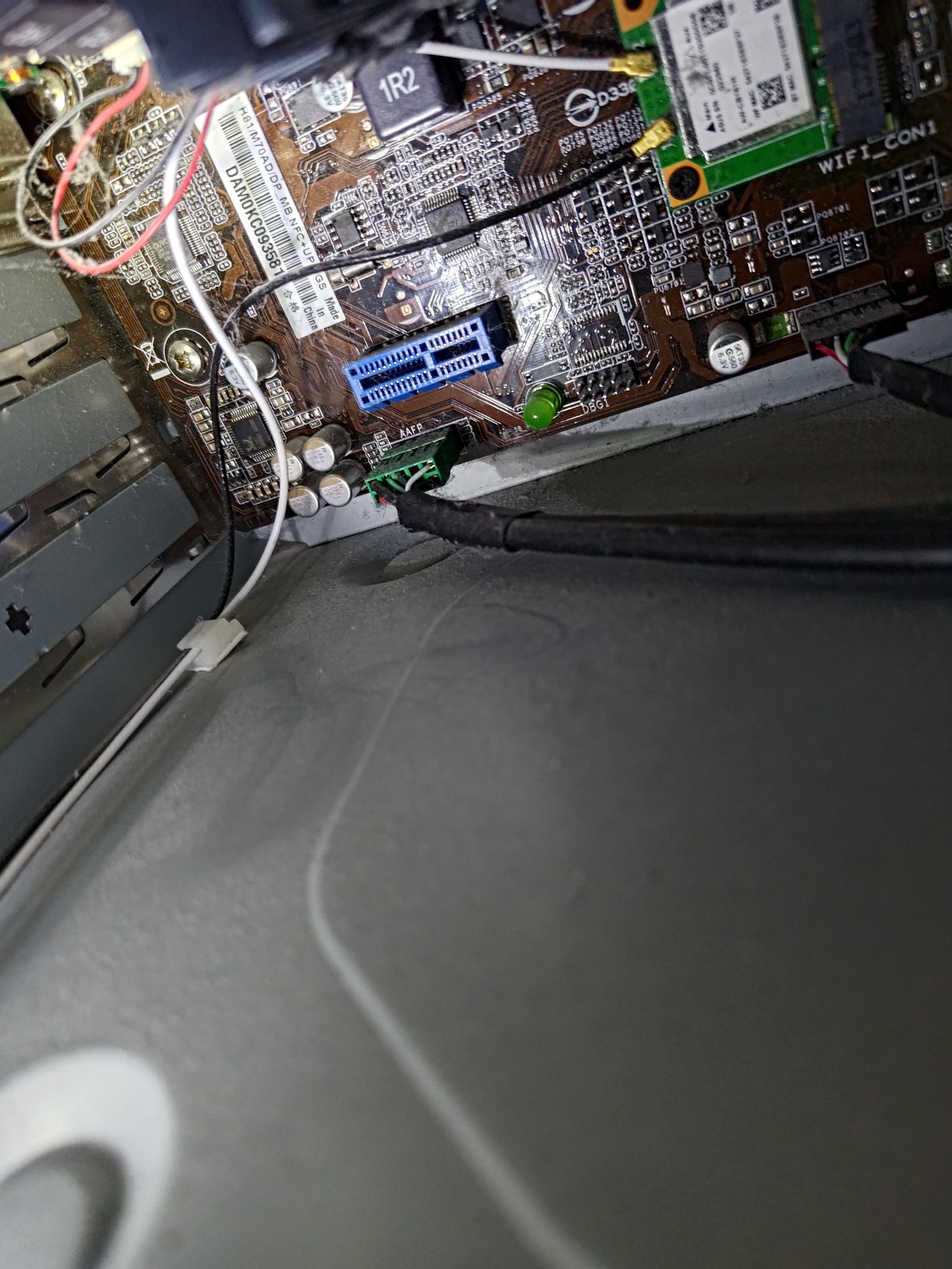

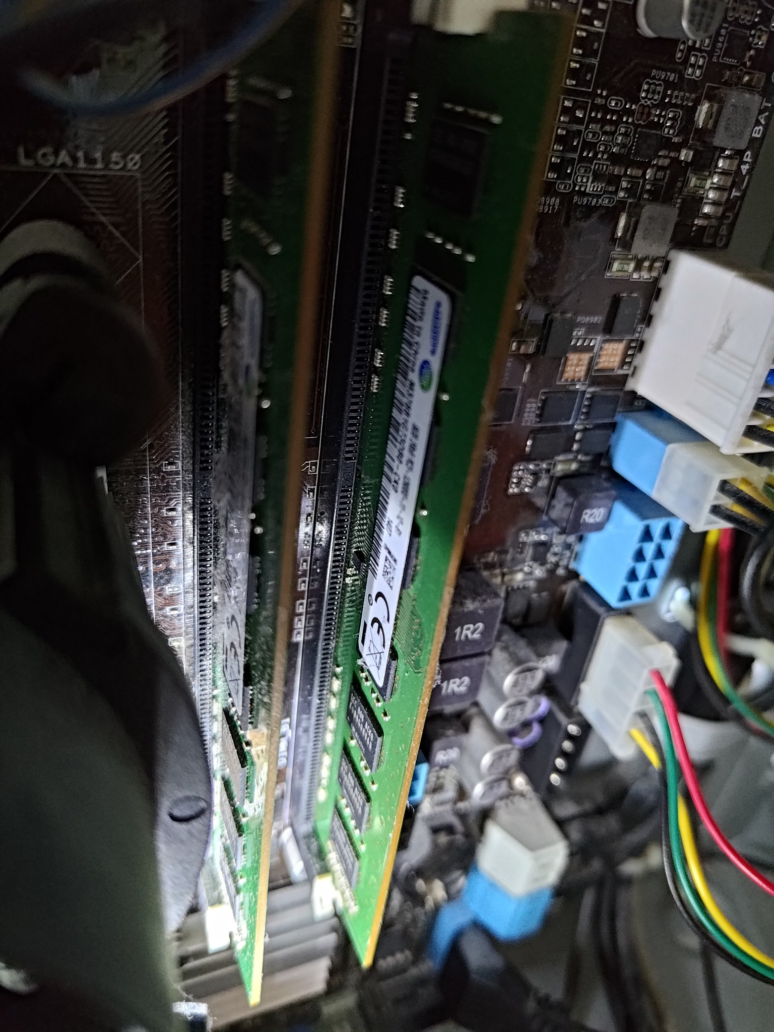

wollte eine alte 3.5 zoll festplatte anschliessen, angeschlossen an einem externen netzteil und das ganze per adapter an den USB port angeschlossen... schlechte idee, pc ist abgestürzt :-(
PC STARTET GAR NICHT MEHR. ES PASSIERT GAR NIX BEIM DRÜCKEN DES STARTKNOPFES. SOMIT KANN ICH KEINE HARDWARE DATEN MEHR MIT EINER SOFTWARE AUSLESEN.
nach recherche im internet, vermute ich entweder netzteil defekt oder mainboard defekt.
folgendes habe ich versucht:
  • bios batterie aus und eingebaut
  • den Start/power pins mit einem schraubenzieher "berührt", dass der PC startet , sprich als ob ic den PC Startknopf drücken würde , ist nix passiert .
  • das netzteil habe ich ausgebaut , und die schwarze und grüne mit einer büroklammer getestet --> netzteil funktioniert mit diesem test. das OEM netzteil wo verbaut ist, hat keine 24 PIN.
heute werde ich einen multimeter holen und das netzteil messen.
was denkt ihr, kann das mainboard defekt sein ?
ich habe gedacht, das mainboard upzugraden, jedoch bin ich mit der wahl überfordert, es steht dass es vom sockel her und vom prozessor her passen muss.
welche mainboards kämen für mich in frage ?

Brauchst halt ein Sockel 1150 Micro ATX Board gebraucht bei ebay.
Ungefähr sowas wie das https://www.ebay.de/itm/12595879631...nfvbHbyuS+DUuV1nukTA7zkMI=|tkp:Bk9SR-7Lh_eeYg
Ich weiß nur nicht, ob das Gehäuse da mitspielt.
m7ad schrieb:
ist es abwärtskompatibel oder muss es dann DDR4 Ram sein ?
Es gibt da kein Board mit DDR4 für deine CPU, das ist alles DDR3 RAM. Und nein, es wäre nicht abwärts kompatibel
m7ad schrieb:
kann ich die CPU und die CPU kühler plug und play auf das neue mainboard transferieren ?
Jop, brauchst halt nur neue Wärmeleitpaste.
Bedenke aber, dass das mittlerweile 10 Jahre alte Hardware ist und es eigentlich da nicht wirklich mehr Sinn macht, das Board zu tauschen

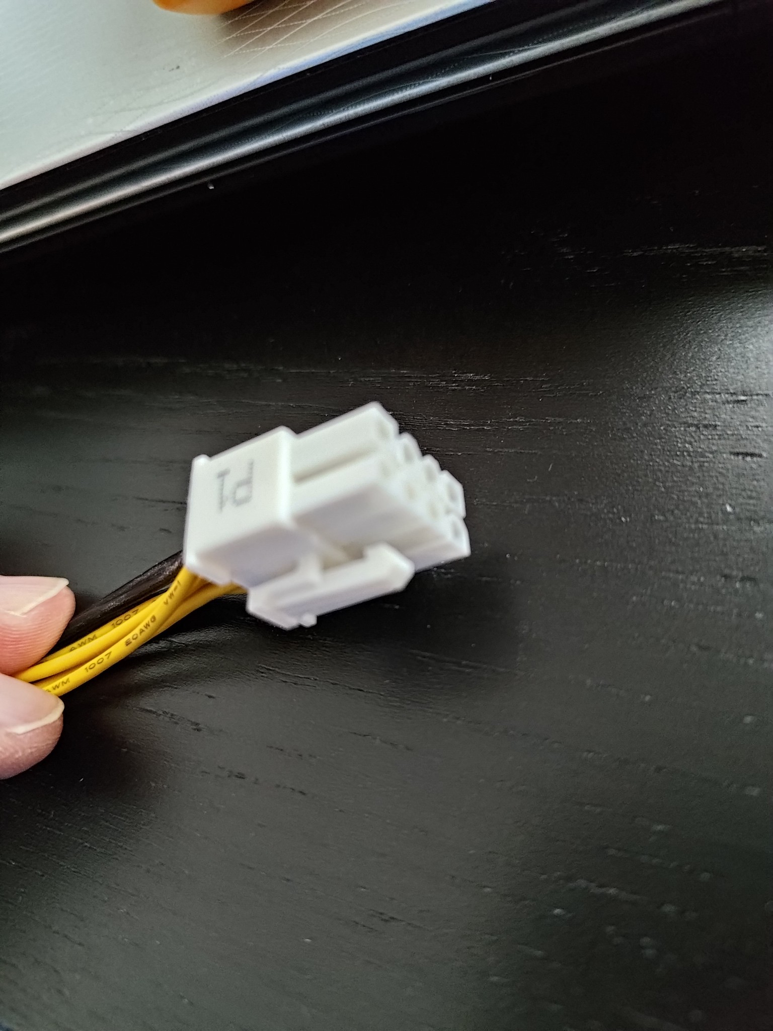

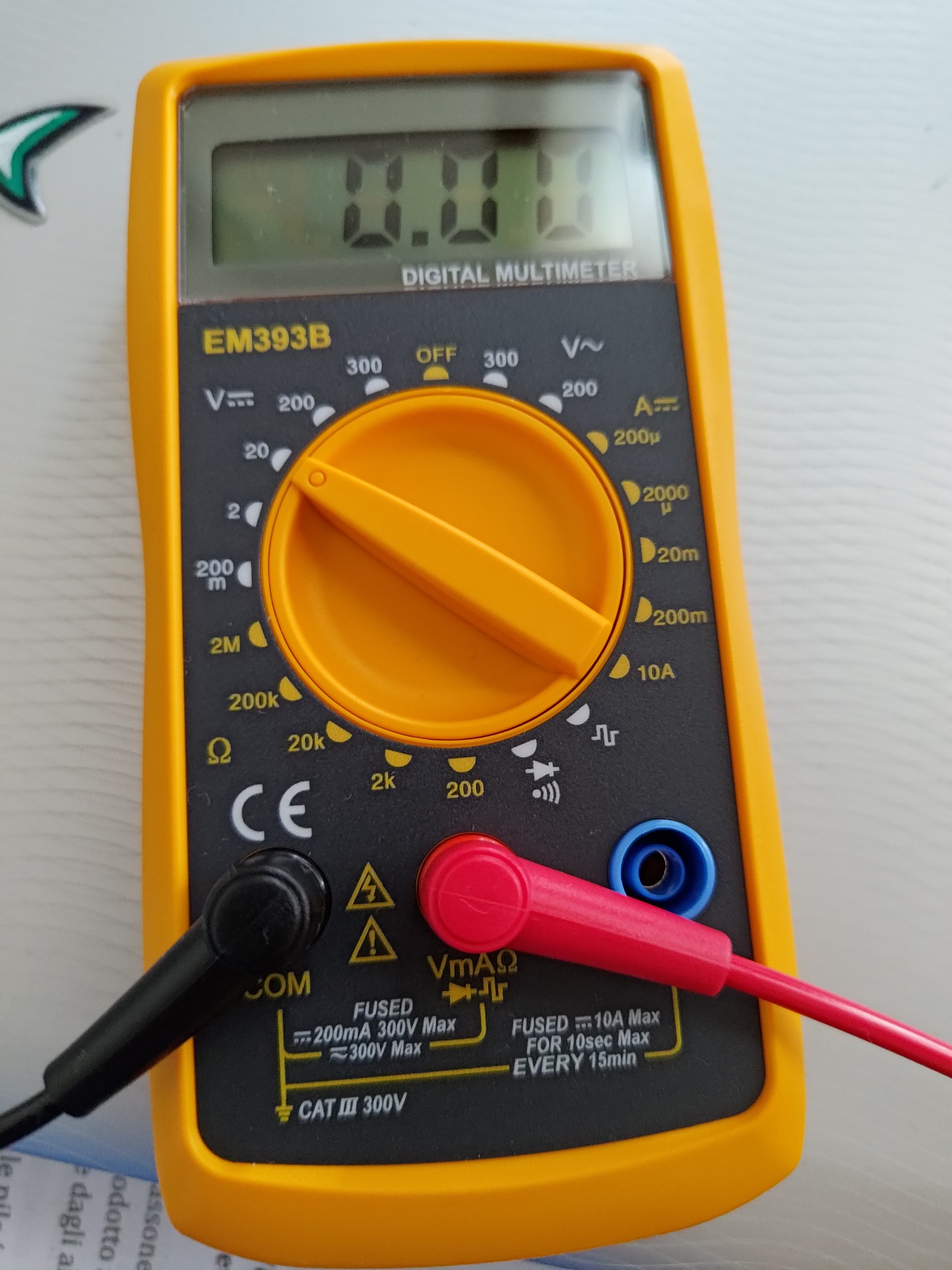

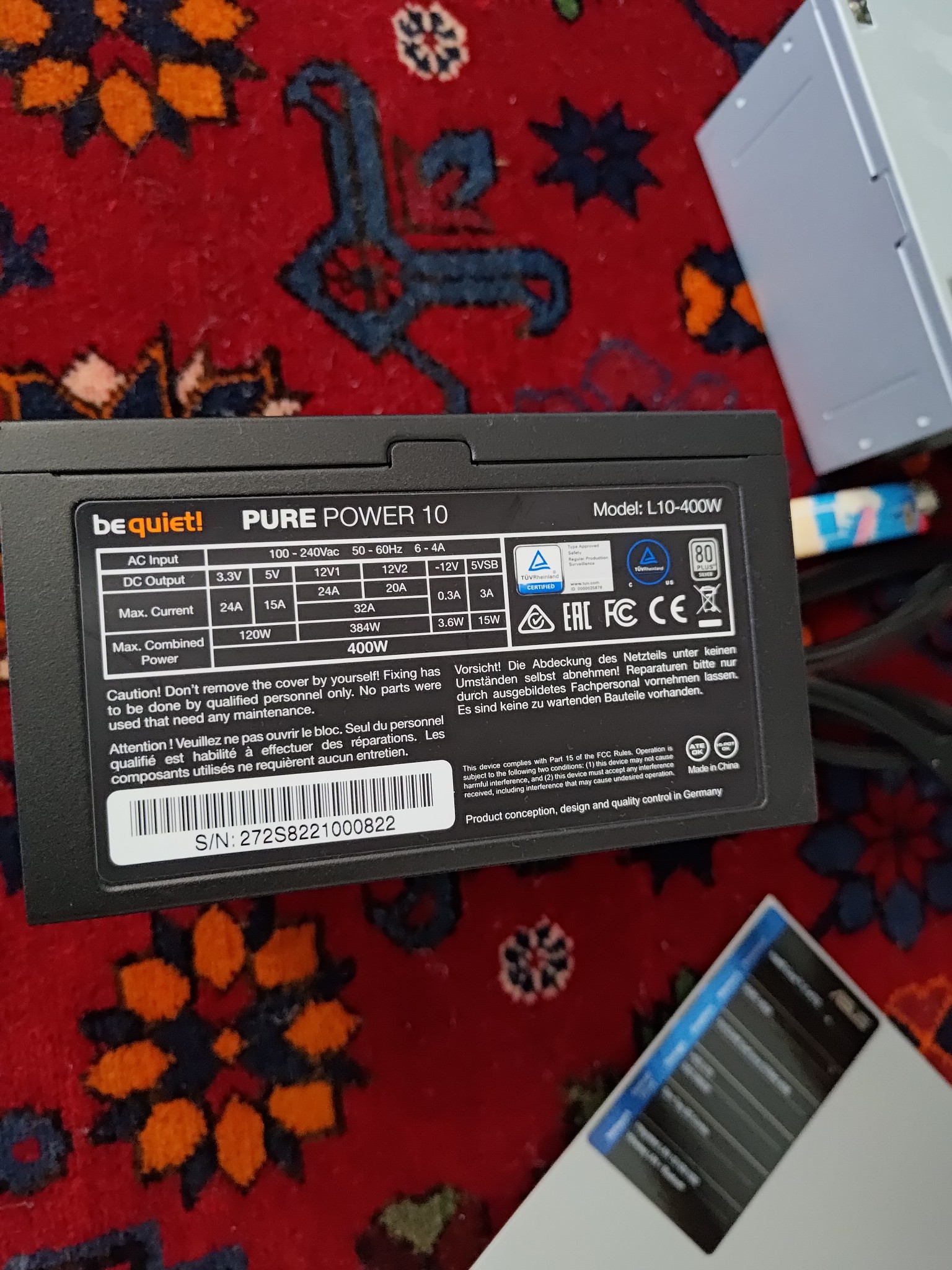

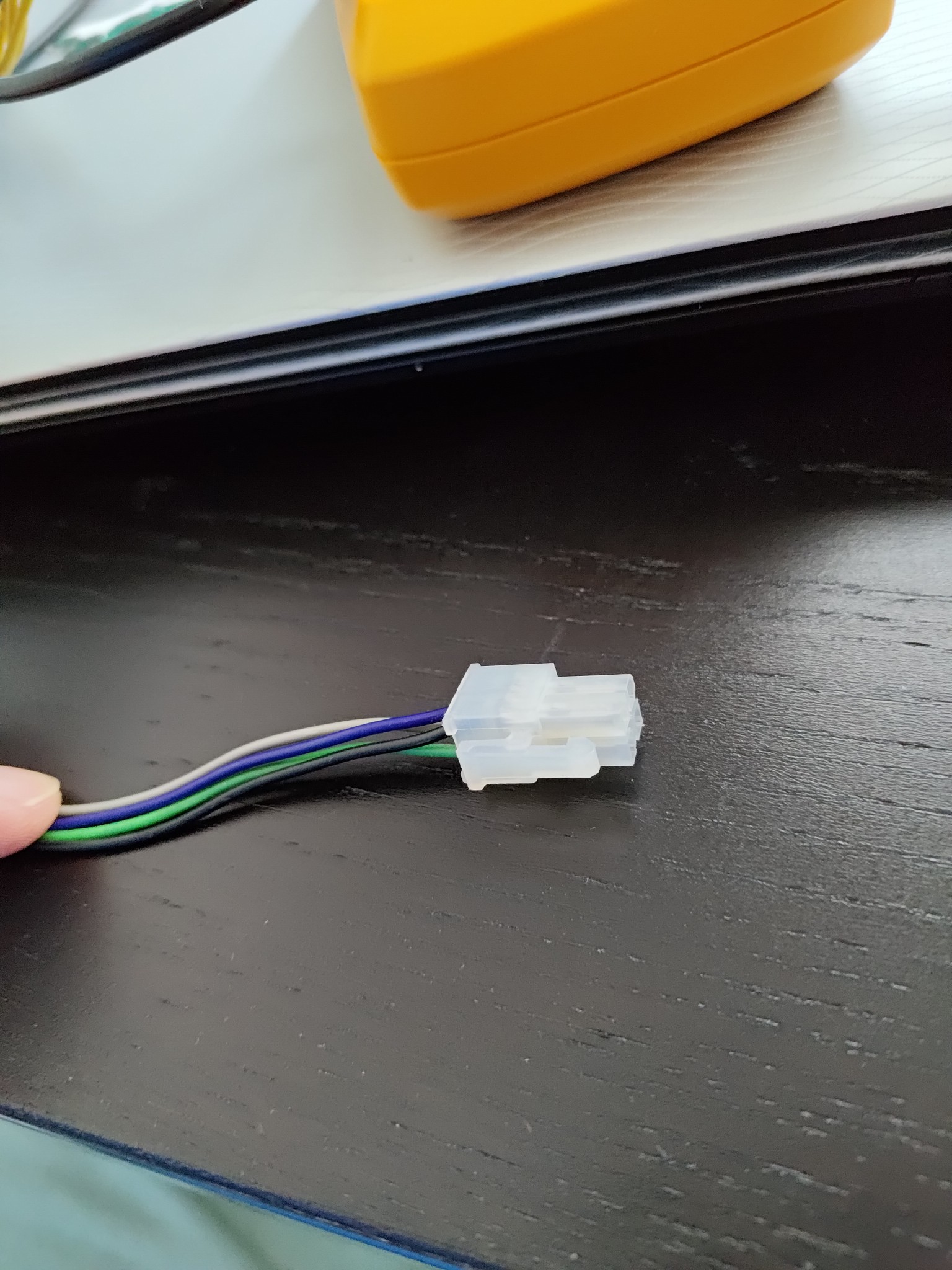

habe jetzt ein mit dem multimeter das angeschlossene netzteil gemessen. unter last konnte ich es nicht messen, da der netzteil kein "ON/OFF" schalter hat.
folgendes habe ich messen können, hoffe dass ich es korrekt gemacht habe:
total 2 stecker ( 1 x 4 PIN, 1 x 8 PIN) :
4 PIN stecker:
  • kabel grün = 4.47
  • kabel schwarz = 0.00
  • kabel grau = 0.01
  • kabel blau = 5.16
8 pin stecker:
  • kabel 4 x gelb = alle 0.0
  • kabel 4 x schwarz = alle 0.0
multimeter einstellung siehe bild.
ist das netzteil intakt oder defekt ?
wenn ich mit büroklammer das schwarze und grüne pin überbrücke, läuft der ventilator vom netzteil.
