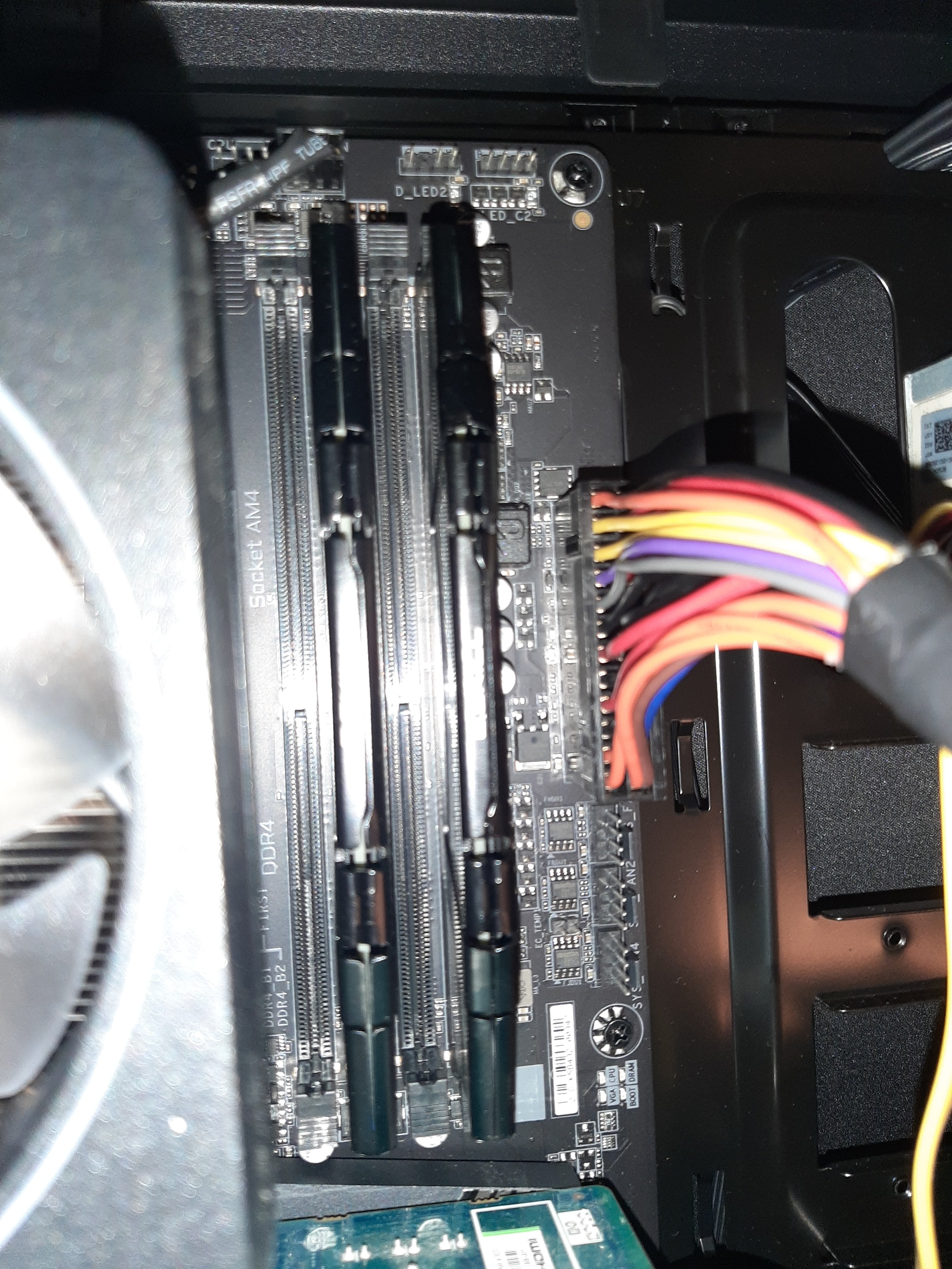

Hallo Leute,

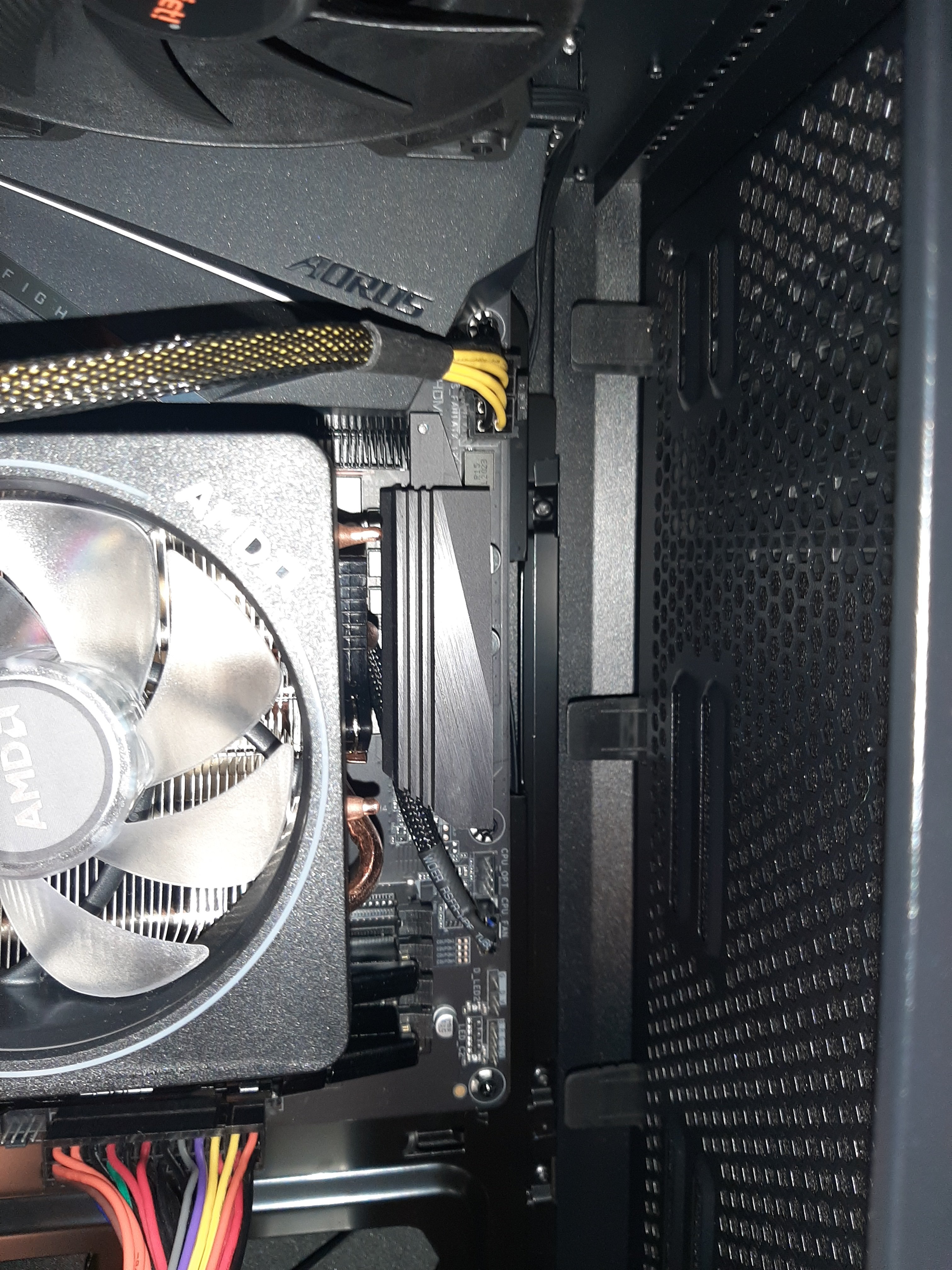

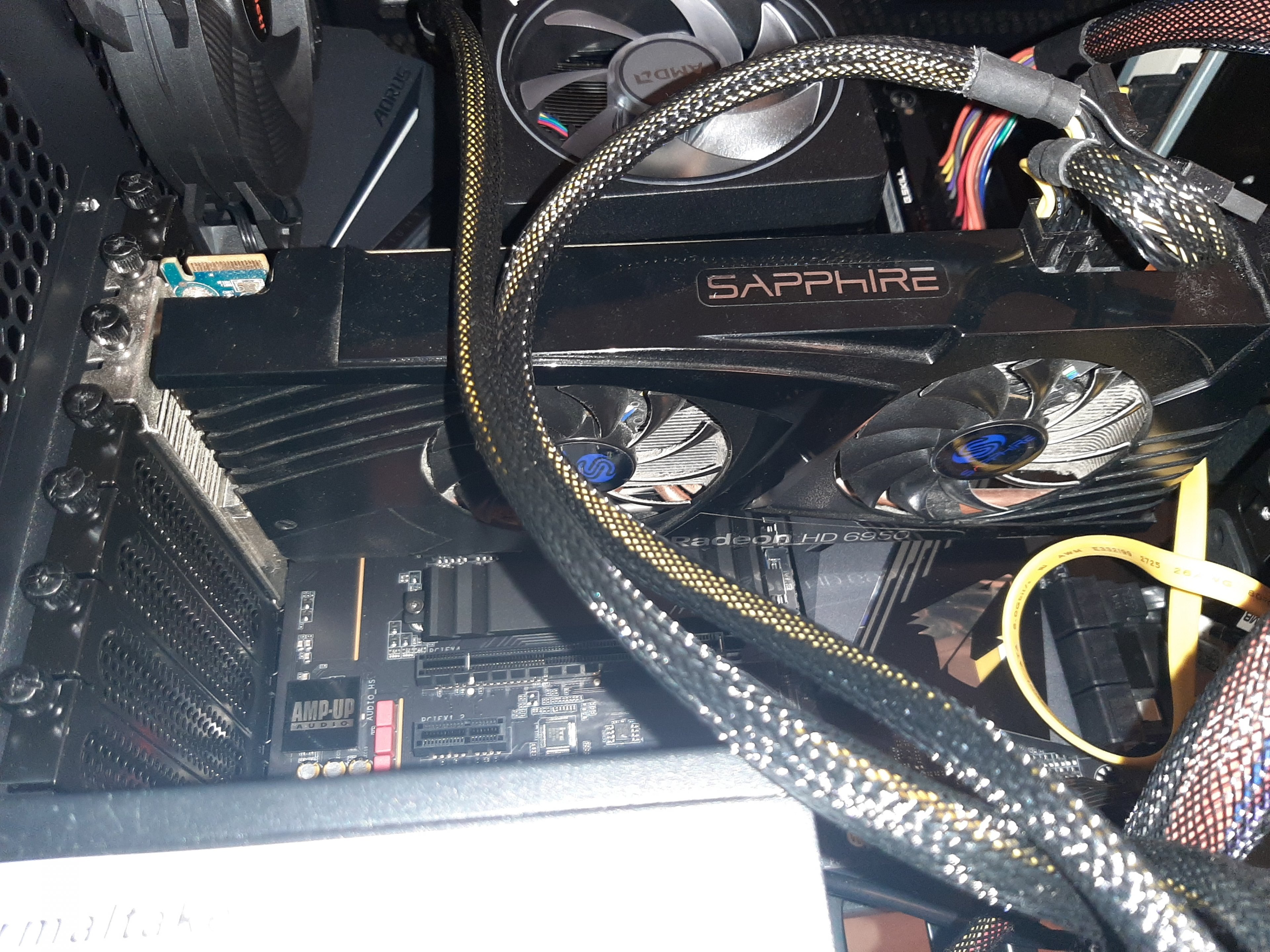

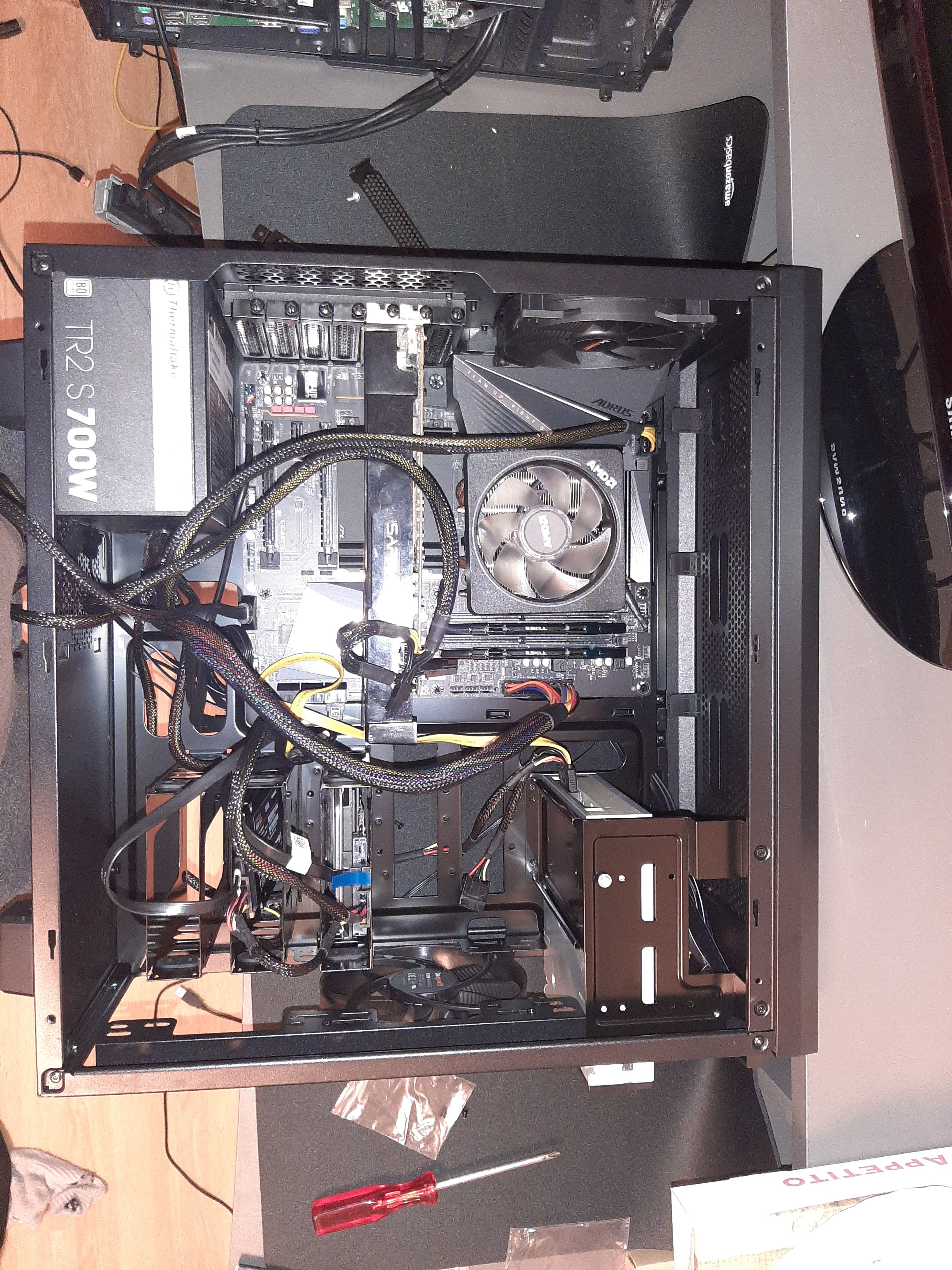

Ich habe ein Problem mit meinem PC. Gab mir das Mainboard bestellt und CPU, Lüfter und Ram direkt anbauen lassen. Dazu das Gehäuse bestellt rest war vorhanden. Habe jetzt alles eingebaut doch wenn ich das Netzteil an den Strom anschließe und power an blinkt das Mainboard nur einmal ganz kurz auf. Wenn ich den Startknopf drücke passiert nichts. Jetzt weiß ich nicht woran das liegen könnte. Hoffentlich könnt ihr mir da weiter helfen.
Komponenten:
Gehäuse: beQuiet Purebase 600
Mainboard: aorus B550 Pro mit ryzen 5 3600XT
Ich füge ein paar Bilder an damit ihr mir helfen könnt.

Abstandshalter nur da platziert wo sie auch nötig sind ?
Bios resetet ?
Anderes Netzteil zum Testen da ? TT ist ja nicht der Garant für gute Netzteile. Wie alt ist das ?
Welcher RAM ist das genau ? (Genaue Modell Nr!)
Vielen Dank für die schnelle Antwort. Abstandshalter sind vormontiert gewesen habe leider nicht darauf geachtet müsste ich alles noch einmal ausbauen um das festzustellen.
Bios redet wäre einen Versuch wert einfach die Knopfbatterie einmal entnehme oder ?
Anderes Netzteil habe ich nicht da. Das ist jetzt ca 1 Jahr alt lief in dem alten PC bis gestern Abend auch ohne Probleme.
Ram ist 32GB G.Skill RipJaws V schwarz DDR4-3200 DIMM CL16 Dual Kit. Zu finden sonst hier falls links funktionieren. https://www.mindfactory.de/product_...arz-DDR4-3200-DIMM-CL16-Dual-Kit_1017414.html
Ich würde es ausbauen und auf einer nichtleitenden unterlage testen und gucken obs dann geht. Denn ein kurzes Aufblinken wie du es beschreibst könnte schlichtweg nen kurzer sein.

Wegen der Abstandshalter definitiv einmal ausbauen und prüfen.
Kurzes Update ich habe das BIOS testet und außerdem mal alles raus und nir mainboard an das Netzteil. Dann den power Schalter überbrückt und siehe da er läuft zumindest an. Ich werde jetzt das mainboard wieder einbauen und testen obs dann noch läuft und dann nach und nach alles ran. Abstandshalter sind nur die nötigen drin :)

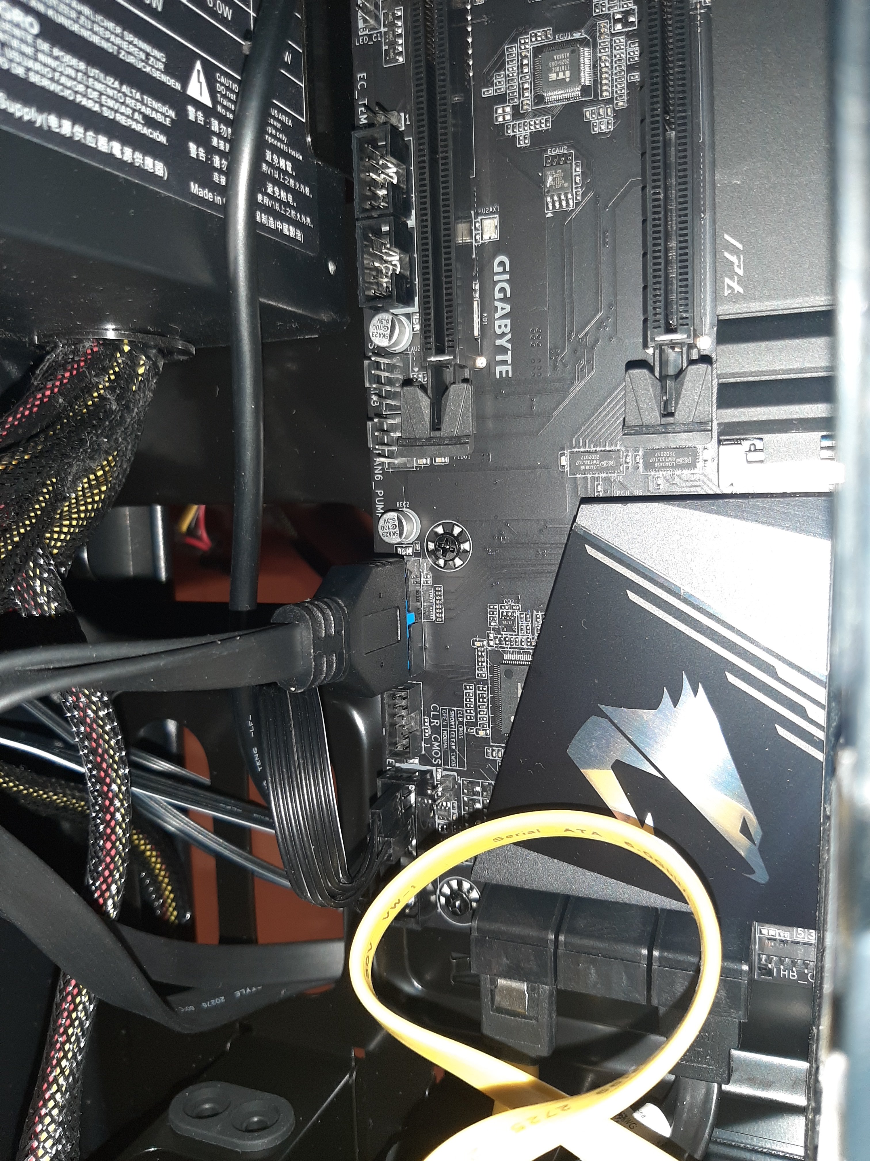

So jetzt hab ich das Problem vor gefunden hilft mir nur nicht weiter. Mainboard ist drin und netzteil auch. Der Power shalter funktioniert nur nicht. LED angeschlossen und Leuhtet aber wenn ich den pwr switch anschließe und drücke passiert nichts. Überbrücken funktioniert aber ... kann man das falsch anschließen? Eigentlich ja nicht. Woran kann das liegen ?
kannst ja sonst den Reset drauf anschlie´ßen und dann mit reset anschalten
Reaktionen: thompson004 und Viper1982
Taster nicht Schalter. :-) HM? ist der Reset nen Öffner oder nen Schließer? Nein ist auch nen Schließer sollte also funktionieren.
