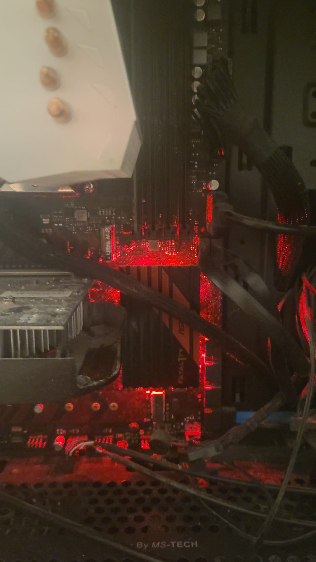

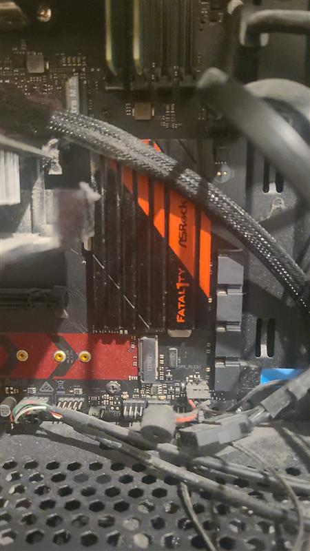

Moin zusammen,
ich wollte gestern meinen PC hochfahren allerdings startete er nicht.
Einzig ein langsames blinken(bilder unten) war zu sehen.
Daraufhin arbeitsspreicher raus und wieder rein, hat leider auch nicht geholfen
Bitte um hilfe!!
Vielen Dank
ps. bitte entschuldigt den staub...
nun, irgendetwas leuchtet / blinkt da
aber die Bilder sind leider viel zu schlecht als dass man dort etwas erkennen könnte

Was da leuchtet ist nur die 'normale' rote LED-Beleuchtung vom Chipsatzkühler. Das Board hat anscheinend keine Diagnostic-LEDs

Die LED sagt nichts aus, die wurde da wegen der Optik verbaut. 🤷‍♂️

Das Handbuch selbst, denn das Board hat laut Handbuch keine Status LEDs.
Laut Bild leuchtet der Chipsatz rot
was die normale Beleuchtung des Chipsatzes ist, wenn man die Hersteller Bilder sieht
