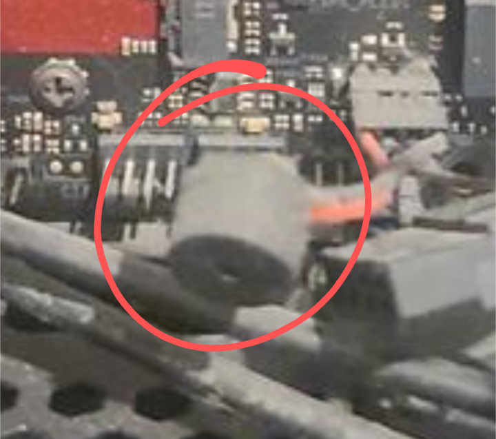

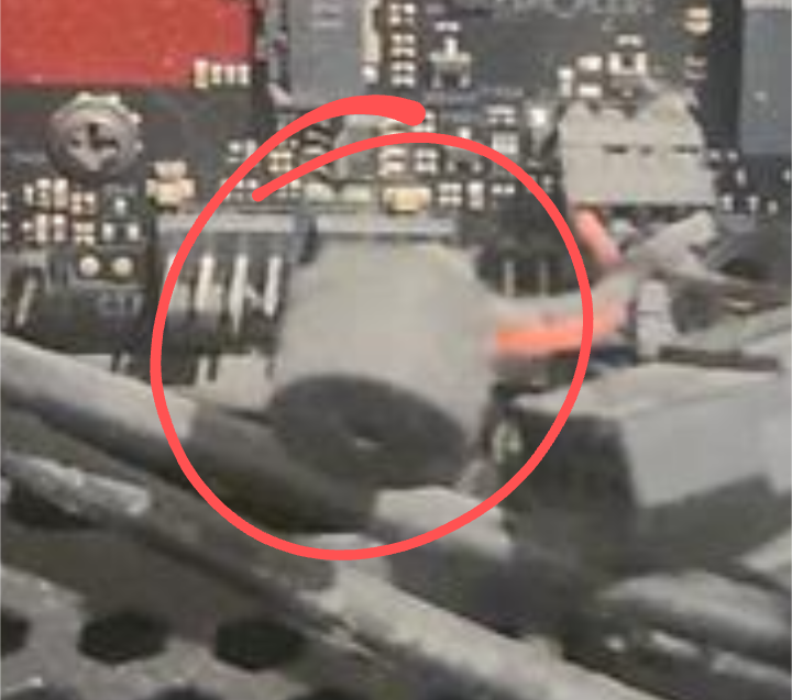

PC Startet nicht mehr, auf dem mainboard blinkt eine led rot siehe bilder

Den Sitz des breiten (20+4) Stromsteckers am Mainboard prüfen - sieht fast so aus als ob die +4 nicht so richtig sitzen. Üblicherweise hat der+4-Teil Nasen die unter dem 20-Teil einhaken
Bitte bessere Bilder vom ganzen mainboard reinstellen
bei dem alter könnte die bios batterie leer sein und der rechner daher nicht starten. da mal ne neue reinsetzen und schauen...
die led ist einfach nur beleuchtung...eventuell leuchtet die schon immer so oder hat sich mit nem bios reset wieder angeschalten weil grundeinstellung an ist.
was mich aber wundert ist der kühler...was ist das für einer und warum sieht der so verdreht schief aus?

reytheodor schrieb:
Einzig ein langsames blinken(bilder unten) war zu sehen.
Drehen die Lüfter?
Kommt ein Ton aus dem kleinen Lautsprecher?
Ansonsten gilt: Elektronik stirbt gerne von jetzt auch gleich und das ohne Vorzeichen.
Kann also die CPU, GPU, RAM und/oder Mainboard gestorben sein...
