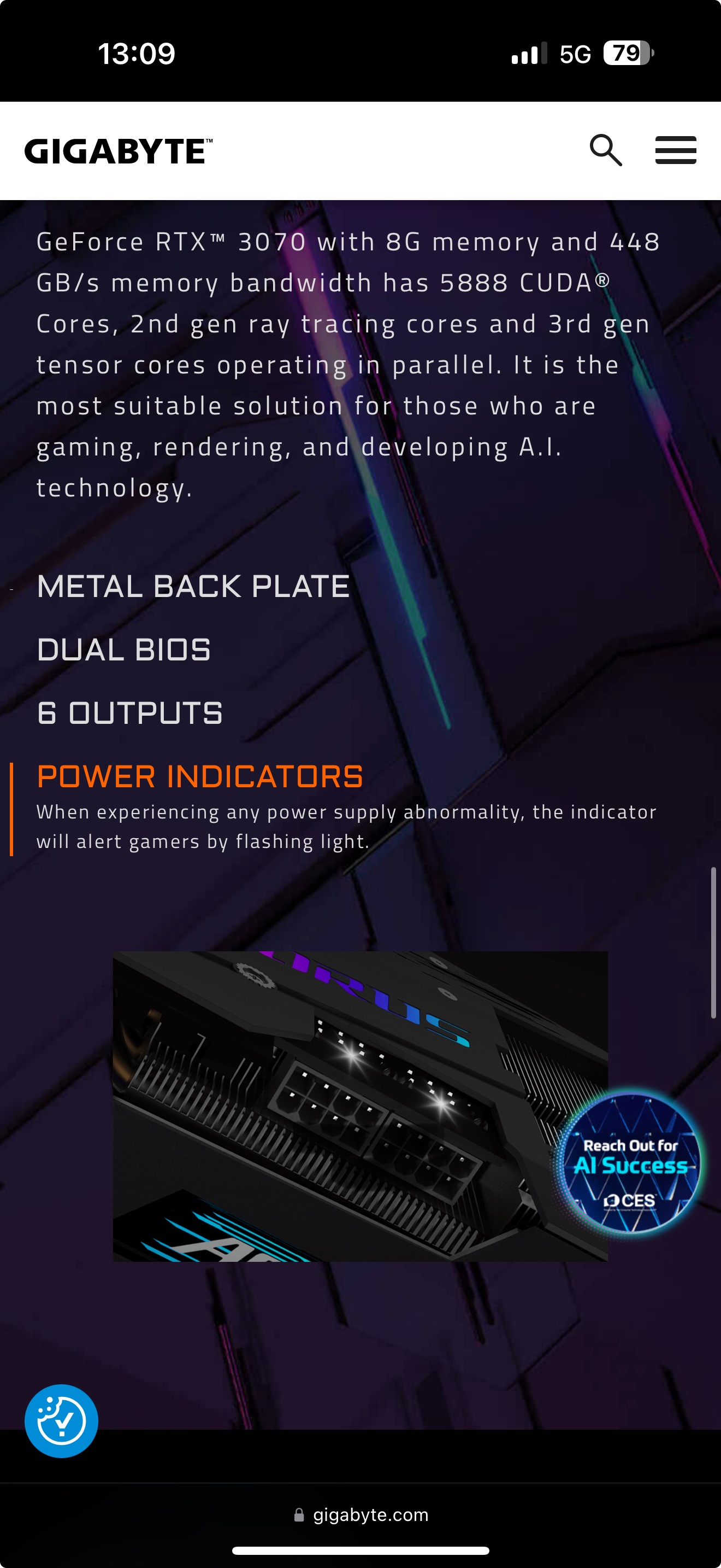

PoolPirat schrieb:
Bei der Grafikkarte über dem Stromanschluss leuchtet ab und zu eine der LEDs über einem der zwei Stromanschlüsse.
Gigabyte sagt dazu folgendes
Reaktionen: PoolPirat

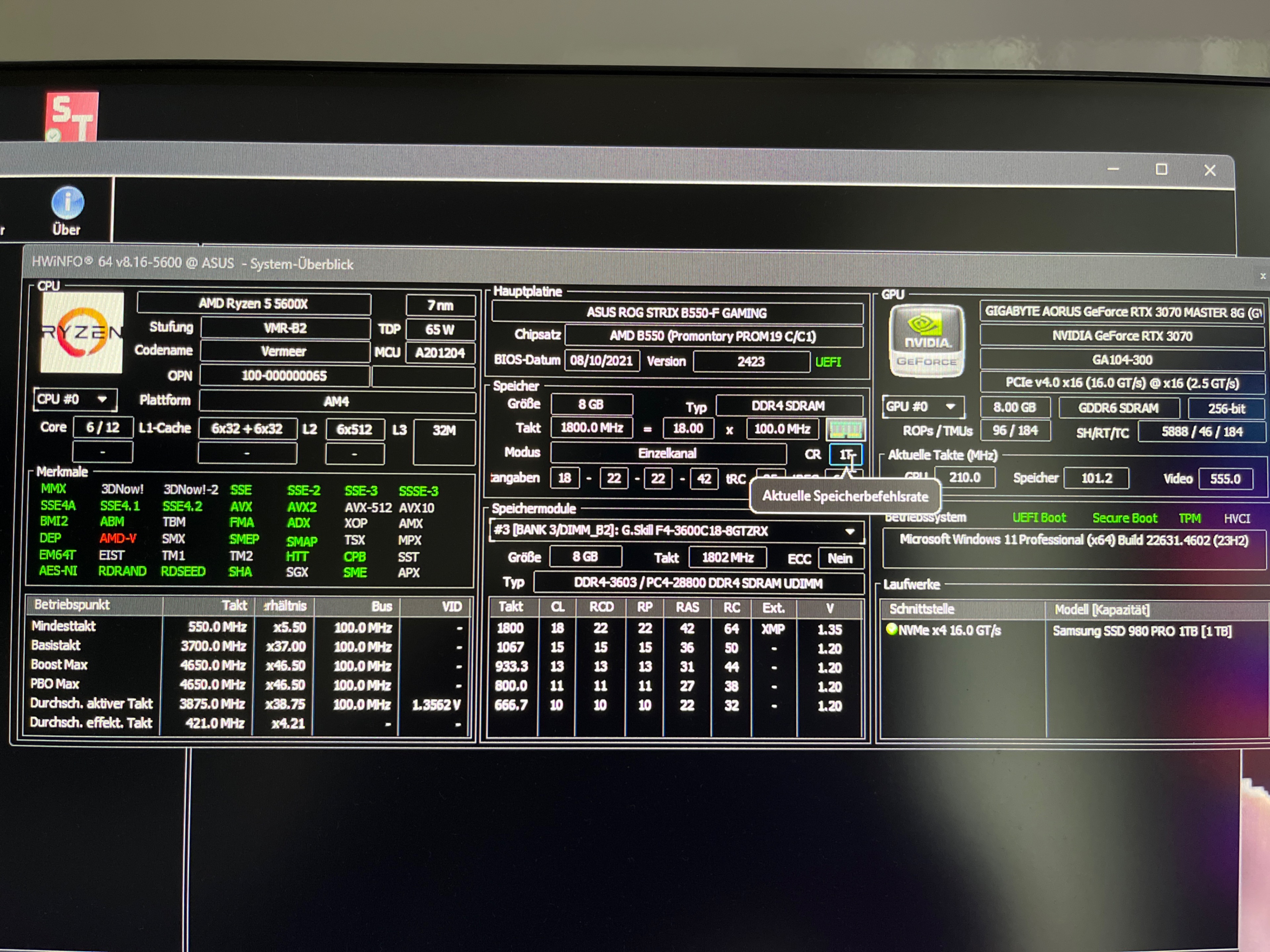

Hier der Schreenshot
GutenTag schrieb:
poste auch mal ein Screenshot von HWInfo (Hauptseite)

Das BIOS ist 3 Jahre alt.
Da gibt es etwas neues:
https://rog.asus.com/de/motherboards/rog-strix/rog-strix-b550-f-gaming-model/helpdesk_bios/
