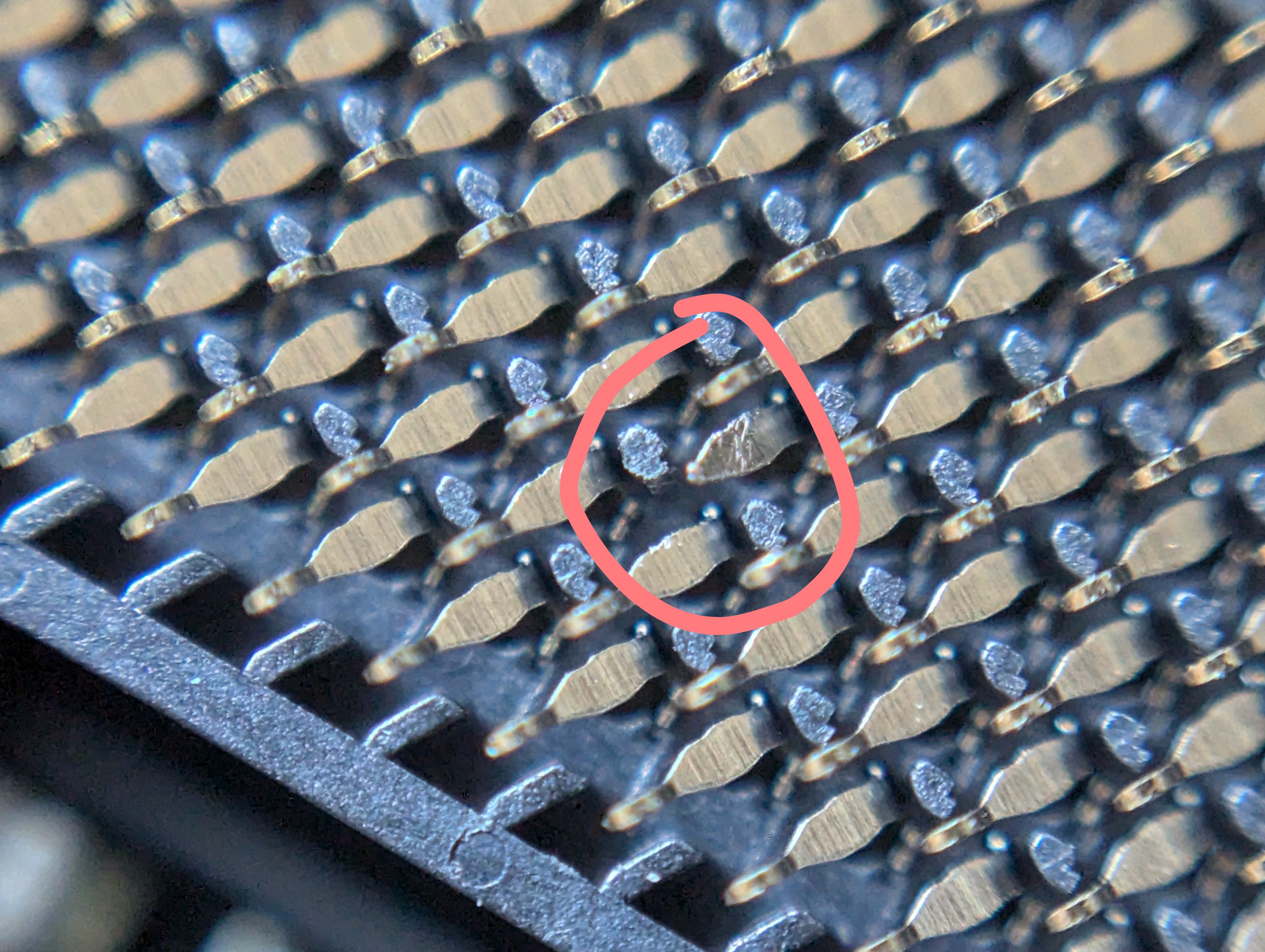

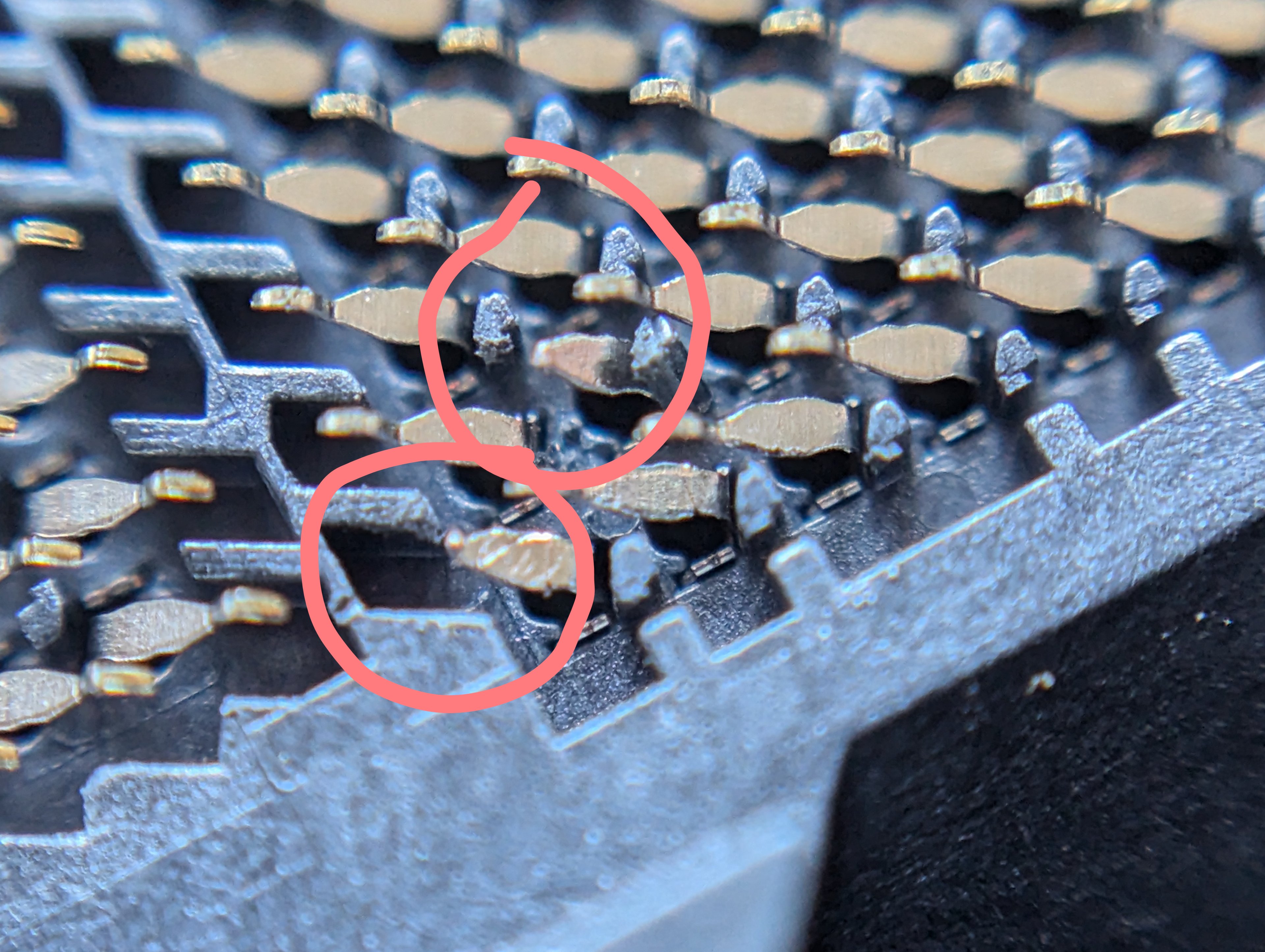

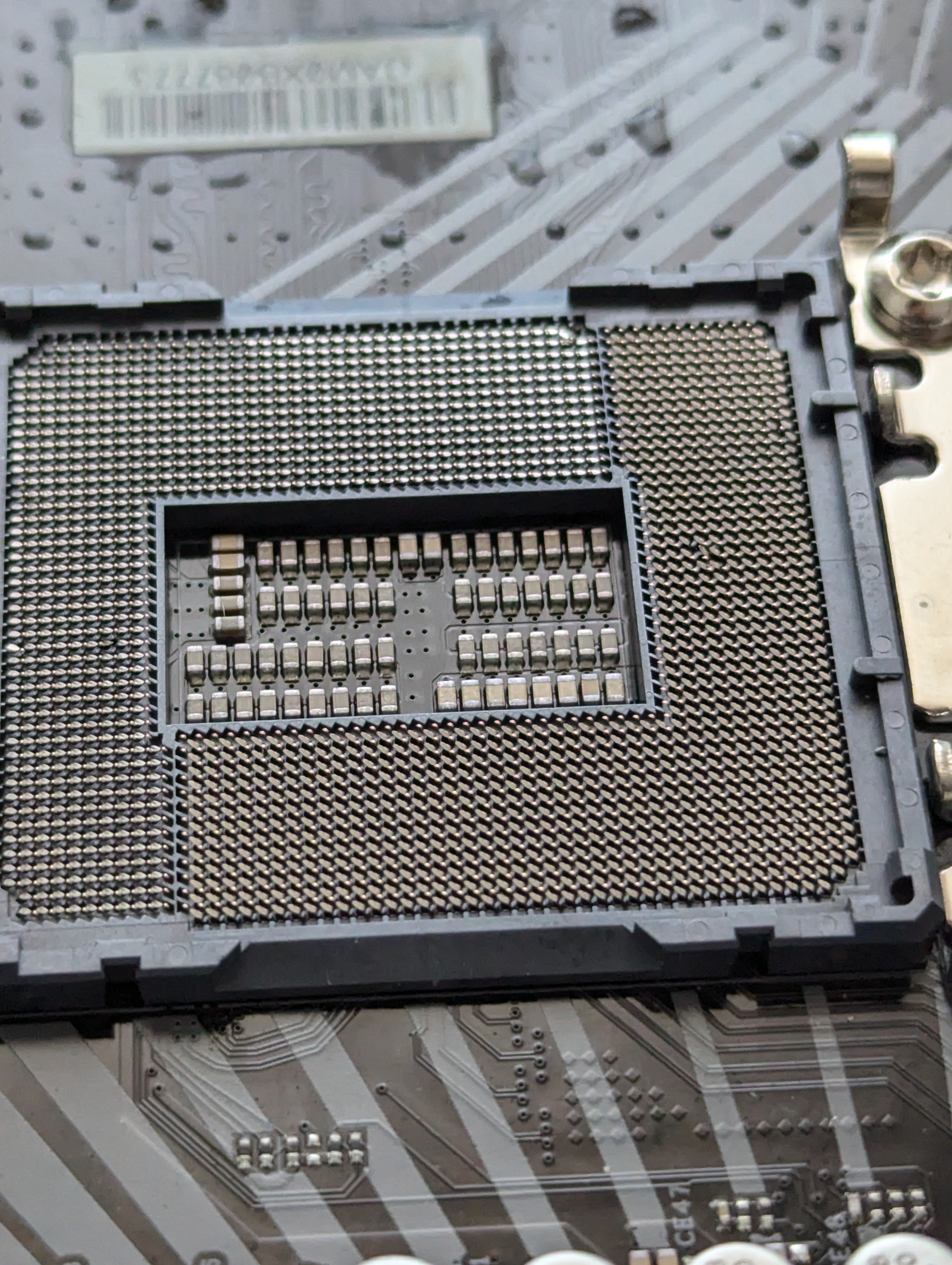

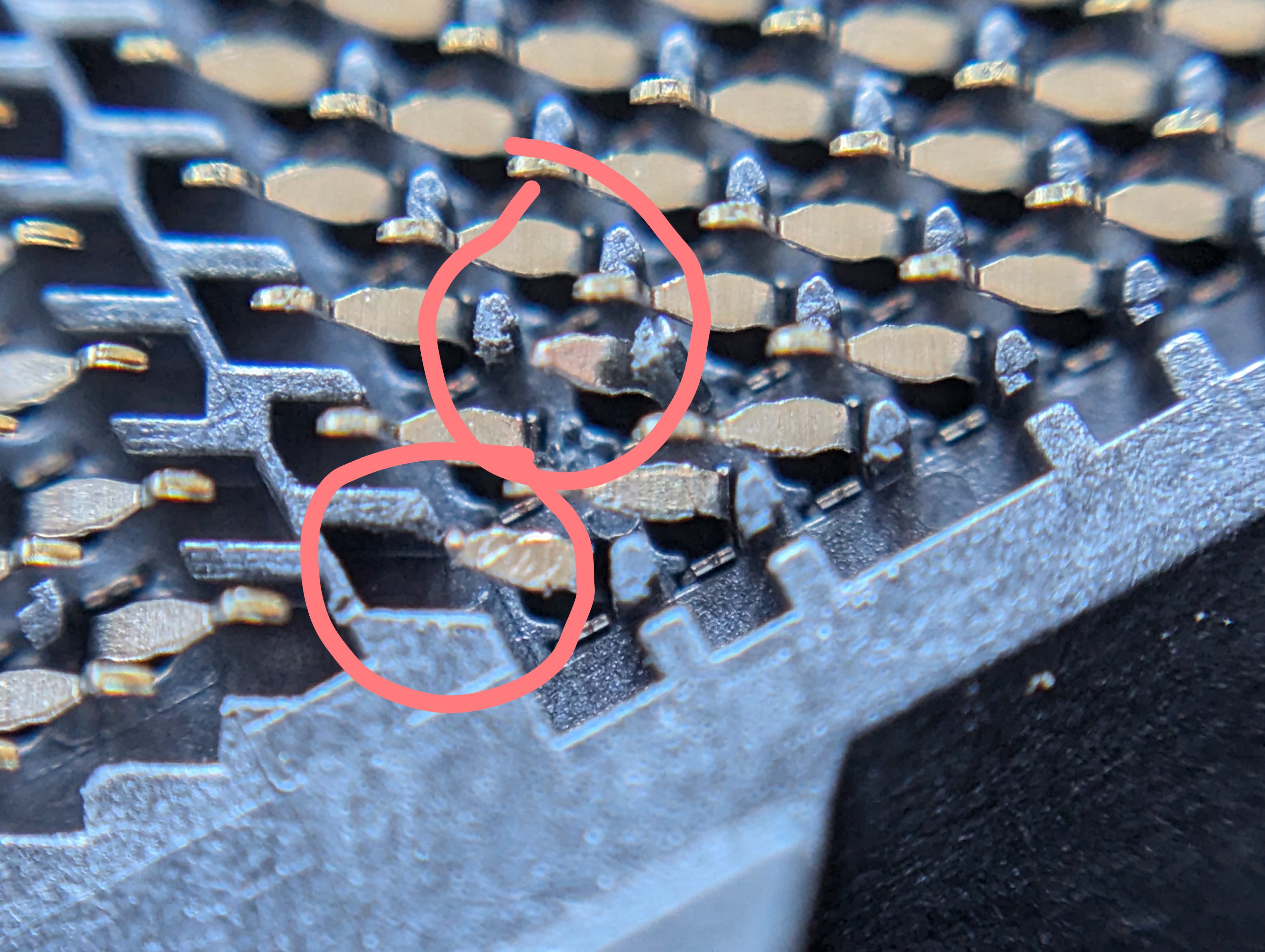

Hallo, habe einen gebrauchten PC gekauft.
Habe es auch vor Ort getestet und lief in Ordnung.

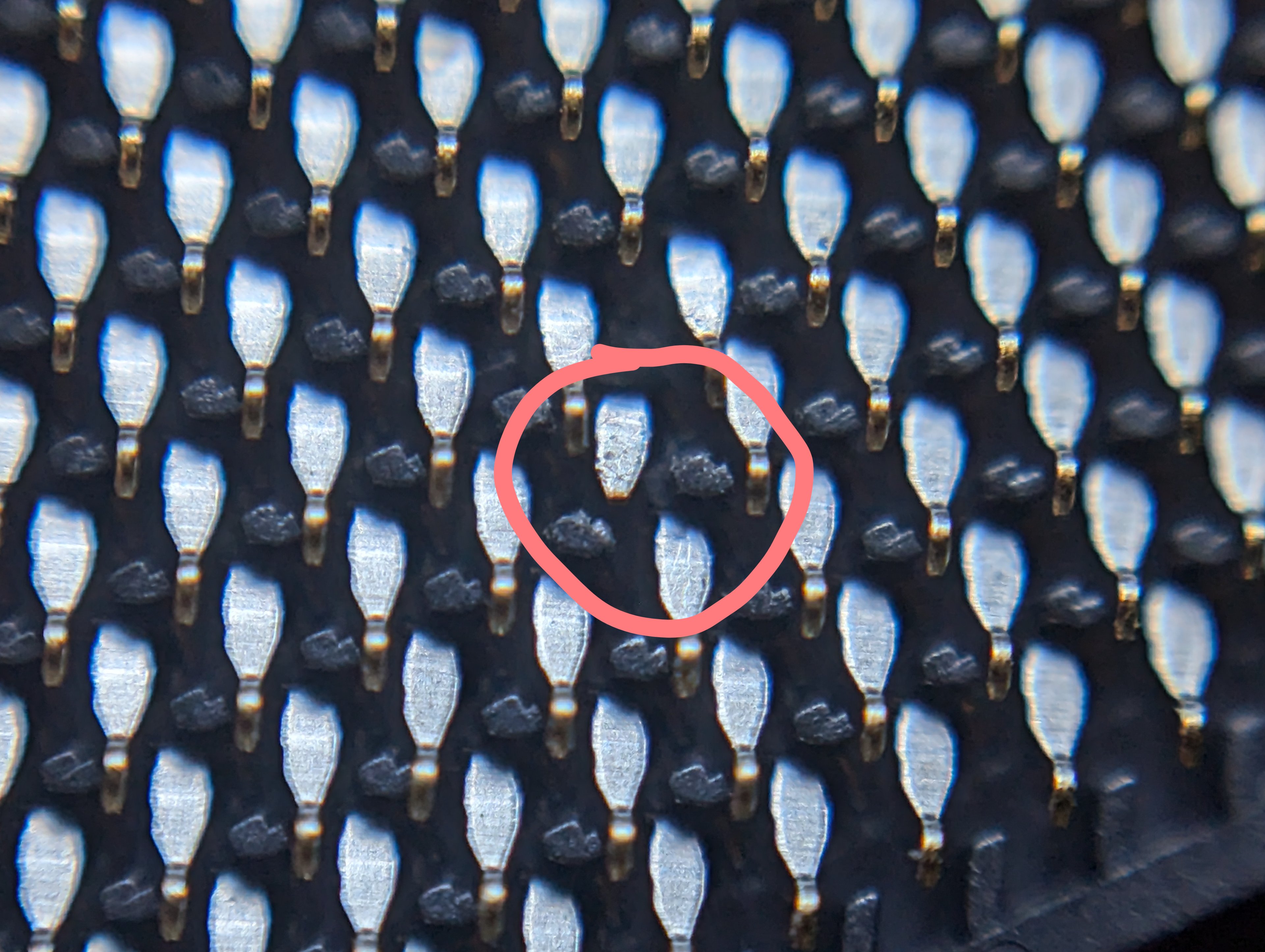

Jedoch ist mir aufgefallen nachdem ich auseinander geschlachtet habe dass einige Sockel Pins des LGA1700 verbogen waren und beim nachschauen mit dem Mikroskop ist mir aufgefallen dass die spitzen von den verbogenen Pins fehlen.
ASRock b760m PG lightning/i7 12700kf
Meine Frage wäre ob die CPU trotzdem noch Kontakt haben könnte mit diesen defekten Pins, oder ob das die Stabilität beeinträchtigen könnte?
PS: der Typ hatte auch die zwei ram sticks in einer komischen Reihenfolge platziert
Danke im vorraus für antworten

Ich kann erstmal nix erkennen das da was fehlt.
Klar kann es auch so funktionieren oder auch nicht. Das muss man einfach testen.

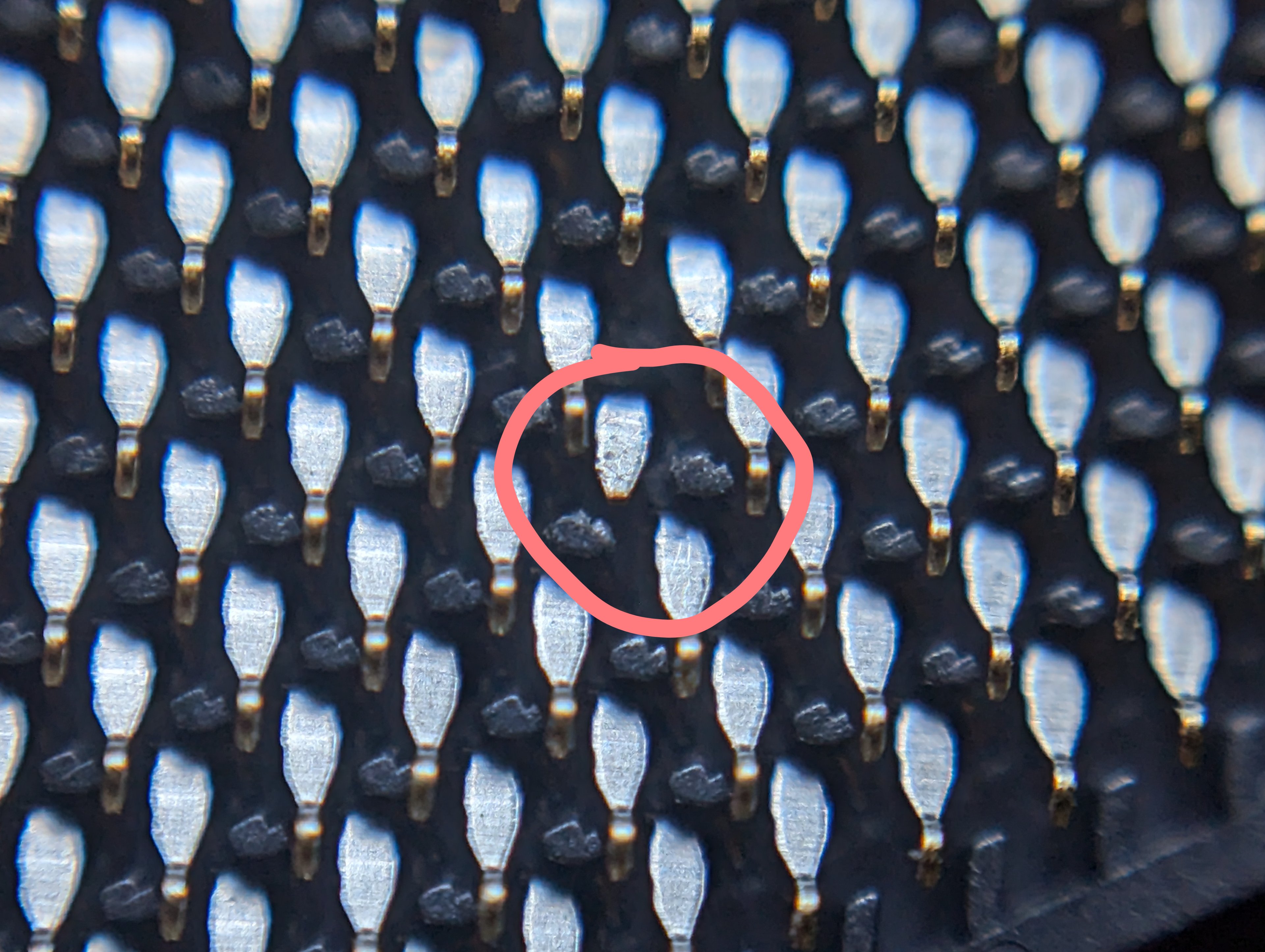

@Fujiyama Das sind diese kleinen spitzen vorne an den Pins die abgebrochen sind, ich warte noch auf das Stromkabel für das Netzteil deshalb kann ich gerade nicht testen

Bezweifle ich, wo genau sind die Pins denn? Die haben alle eine bestimmte Funktion, unter Umständen sind die (für dich) gar nicht so wichtig.

Sieht aus wie bereits mal gerade gebogen und Spitze weg gebrochen. Und ja, eine CPU kann damit funktionieren.
Das RAM nicht in z.B. A2/B2 steckt passiert. Oder steckt halt so weil A2 oder so defekt ist.

Der Sockel hat wohl schon was mitgemacht, kann aber wohl noch funktionieren.

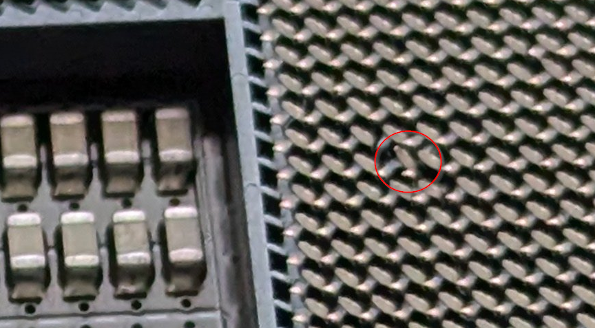

Dieser verbogene Pin würde mir am meisten Sorgen machen:

Hier das PinOut vom 1700er: <klick>
Da gibts einige nicht sooo wichtige.

Dass einzelne, unwichtige Pins nicht funktionieren, ist die eine Sache. Problematisch wird es halt, wenn ein verbogener Pin irgendwas kontaktiert, was er nicht sollte.

Was soll denn ein "unwichtiger Pin" sein?
Wenn es Masse ist, ist es tatsächlich nicht so wild, da gibt es viele parallelgeschaltete von.
Wenn es Stromversorgung ist, kann das schon schwieriger sein, die sind nicht alle parallel, und schlechter Kontakt heißt da hoher Widerstand = hohe Hitzeentwicklung (plus evtl. Abstürze in Lastsituationen wegen wackeliger Stromversorgung). Ich erinnere an die Fotos von abgebrannten Pins damals, als LGA noch neu war.
Wenn es was anderes ist (RAM-Slot, PCIe, ...), wird dieses andere eben nicht richtig funktionieren.
Es gibt Pinout-Diagramme im Netz, da kann man ggf. nachschlagen, was für Pins das genau sind.

Sind die wirklich abgebrochen? Kann mir vorstellen das Pins mit hoher Stromaufnahme zusätzliche Kontaktfläche haben andere halt nicht da es Signal Leitungen sind. Die verborgenen Pins sind was anderes. Wie bekommt man das eigentlich hin?

Die sind alle gleich, erleichtert die Herstellung des Sockels.
Pins mit hohen Strömen gibts sozusagen nicht, da werden dann einfach viele verbaut, siehe am Pinout: VSS für Masse, VCCCORE für die Plus-Pins.

Der Sockel sieht nicht gut aus. Dem ist garantiert etwas zugestoßen.

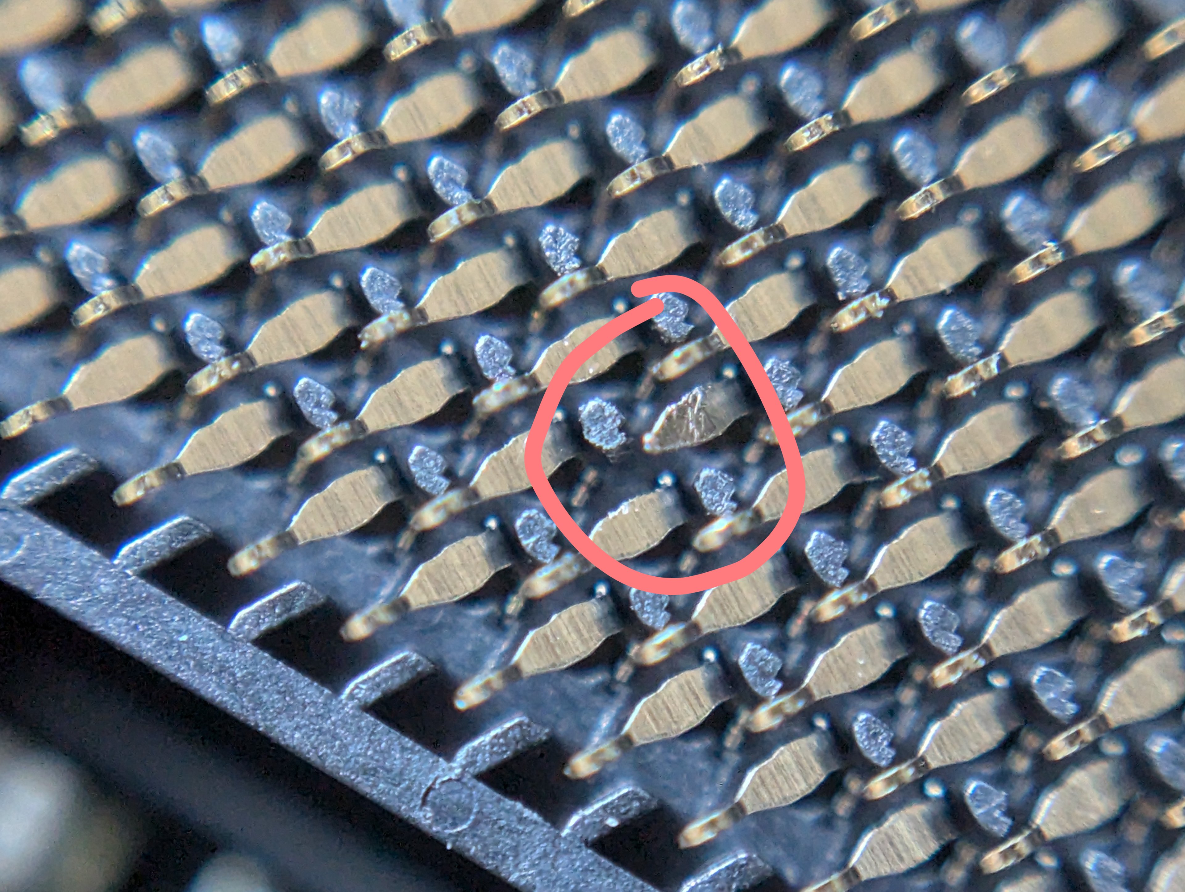

Beim schnellen drüberschauen sind wohl vor allem VSS Pins (Masse) betroffen. Sollte keine großen Probleme ergeben. Der verbogene der in Post #6 dargestellt ist sollte aber gerichtet werden.

Dem ist auf jeden Fall die CPU weggerutscht oder Ähnliches.
Den Pin bei #6 würd ich aber versuchen mit einer Pinzette vorsichtig gerade zu biegen. Wenn du dir das nicht zutraust dann lass es lieber so wie es ist.
Die Wahrscheinlichkeit ist schon hoch, dass der PC ordnungsgemäß laufen wird. So wie er es davor auch tat.
