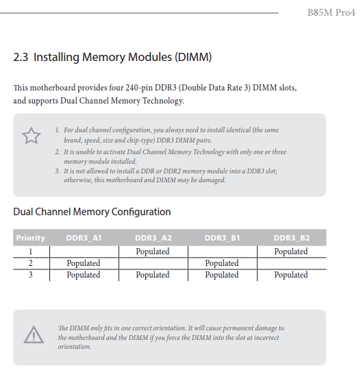

Und schau mal ins Handbuch, ob die RAMs nicht doch auf A1 gehören.

Das Handbuch ist mehr ein billiger Flyer, da steht nichts über den RAM drin.

Naja, für einen billigen Flyer enthält das Handbuch aber schon genug Infos um in Erfahrung zu bringen wo und wie die Riegel gesteckt werden sollen ...

Stimmt, jetzt hab ich's auch gefunden. Liegt wohl daran, dass im deutschen Teil der Anleitung nur knapp 8 Seiten Features des MB aufgelistet sind und die wirklichen interessanten Infos nur im englischen Teil stehen, den ich mir bis eben nicht angeschaut hatte... :rolleyes:
