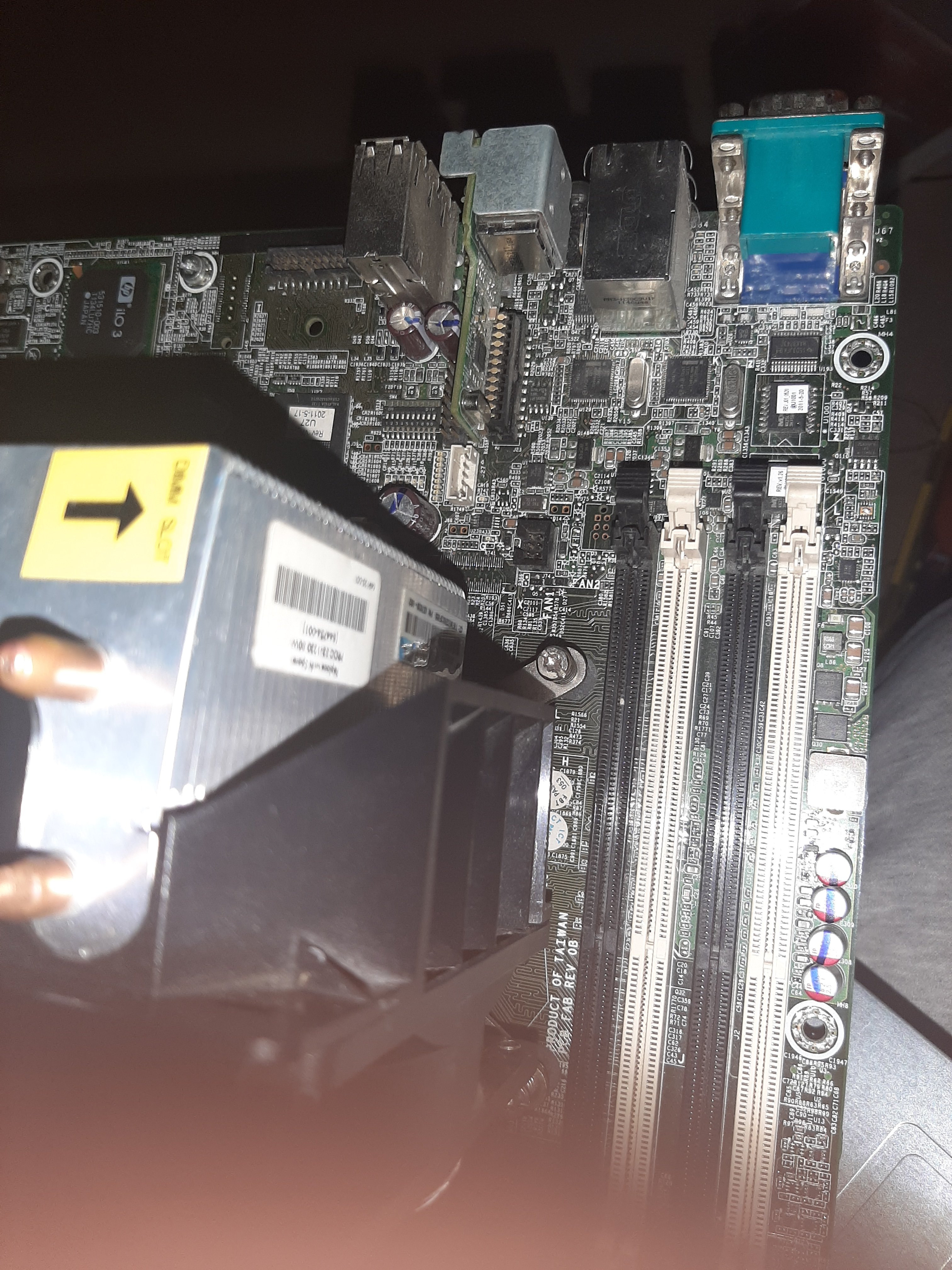

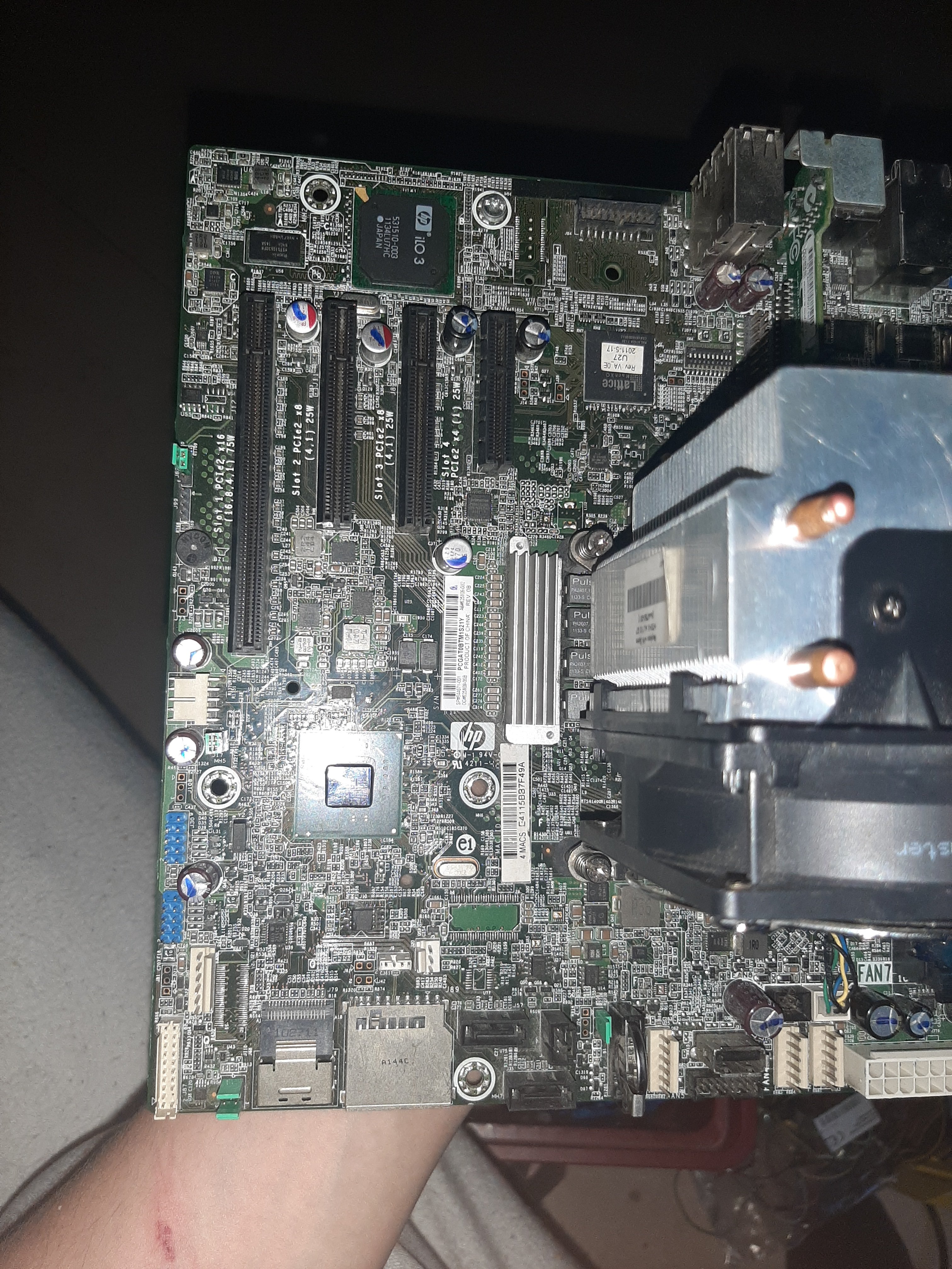

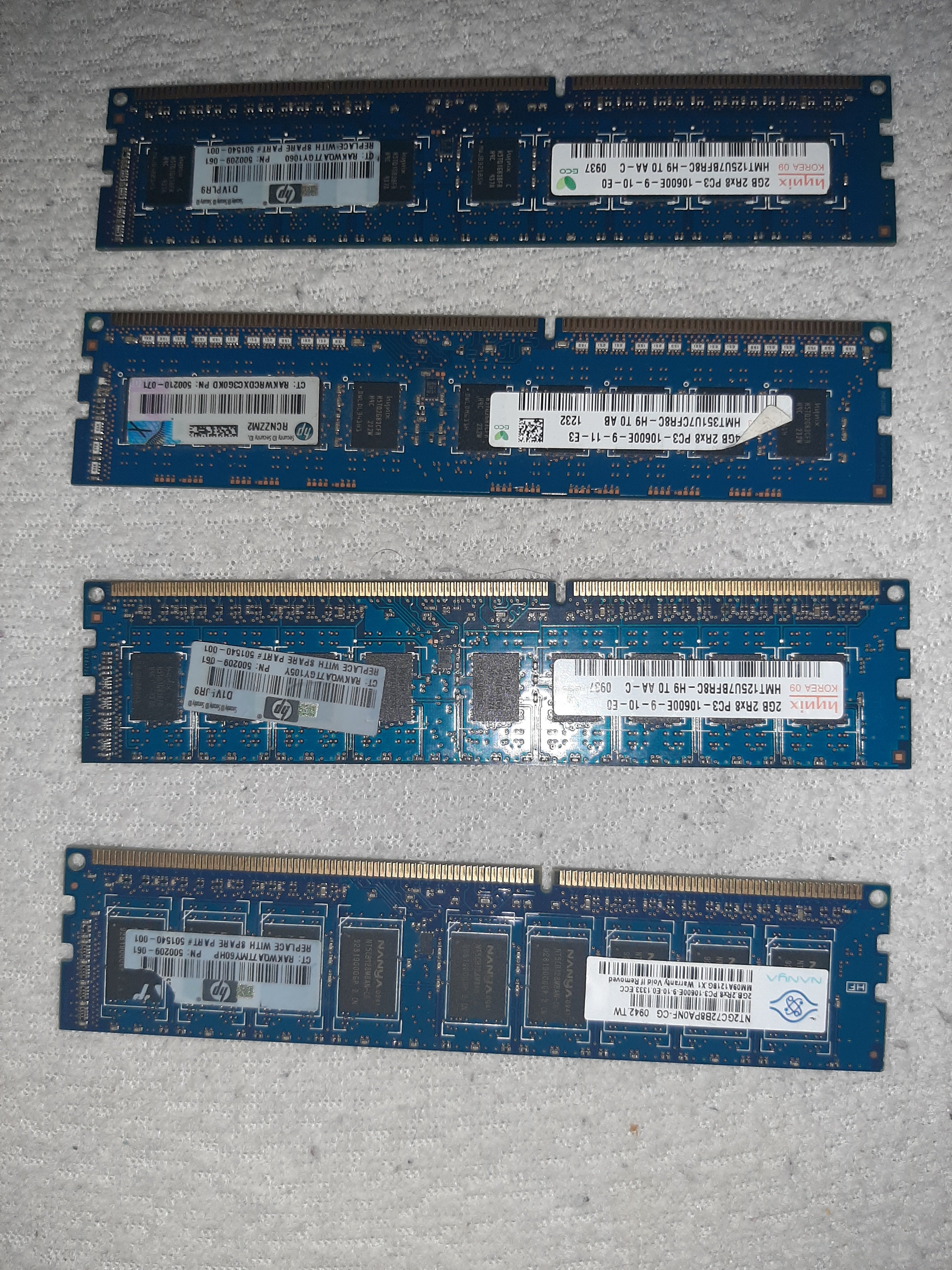

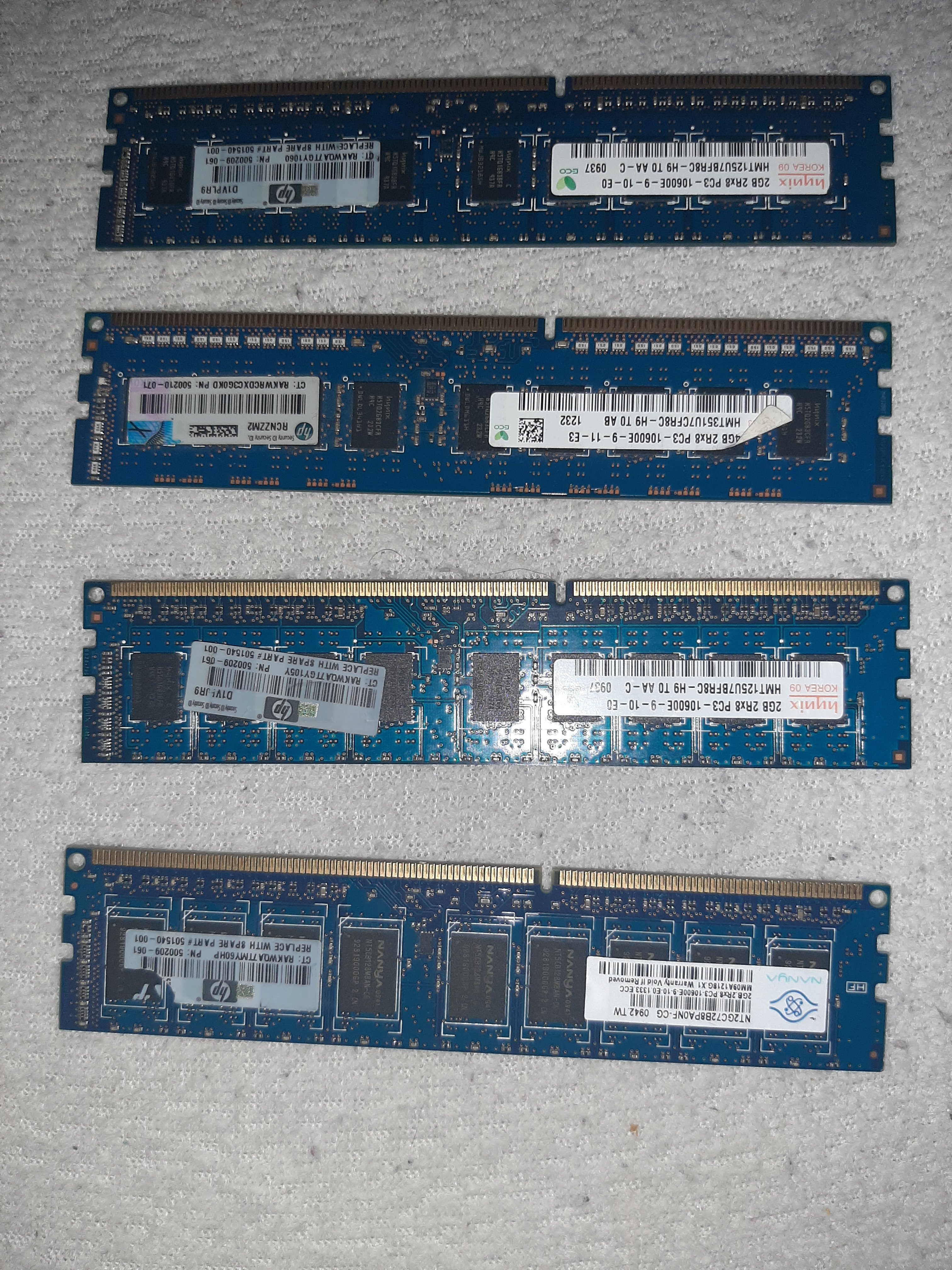

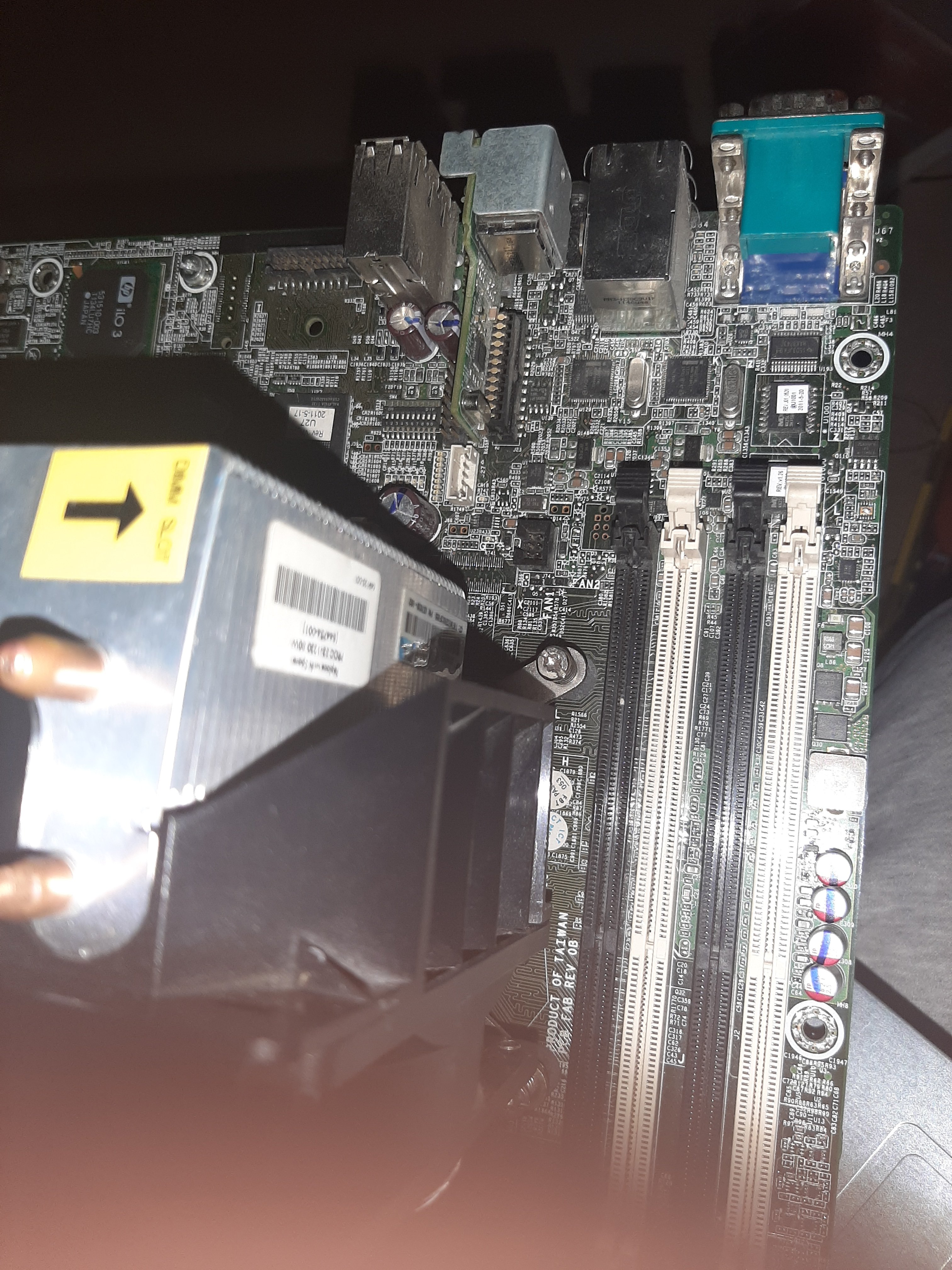

Hallo Leute, unzwar habe ich einen PC von einem Freund geschenkt bekommen, der nichtmehr an geht. Ich kenne diese Komponenten leider nicht der dieser PC enthält, da er sie auch nicht kannte. Jetzt ist das Problem der PC geht nicht an, bzw startet nicht. 2 LEDs am Mainboard leuchten für ca 13 Sekunden und dann fängt eine grüne LED am Mainboard an durchgehend zu blinken. Ich habe auch schon etliche male probiert, den PC auseinander zu bauen und wieder zusammenzubauen. Aber es funktioniert weiterhin nichts. Und die Ram Reihenfolge kenn ich genauso wenig. Also wenn mir jemand dabei helfen könnte, wäre es sehr hilfreich.
Danke im Vorraus, bin gespannt auf antworten

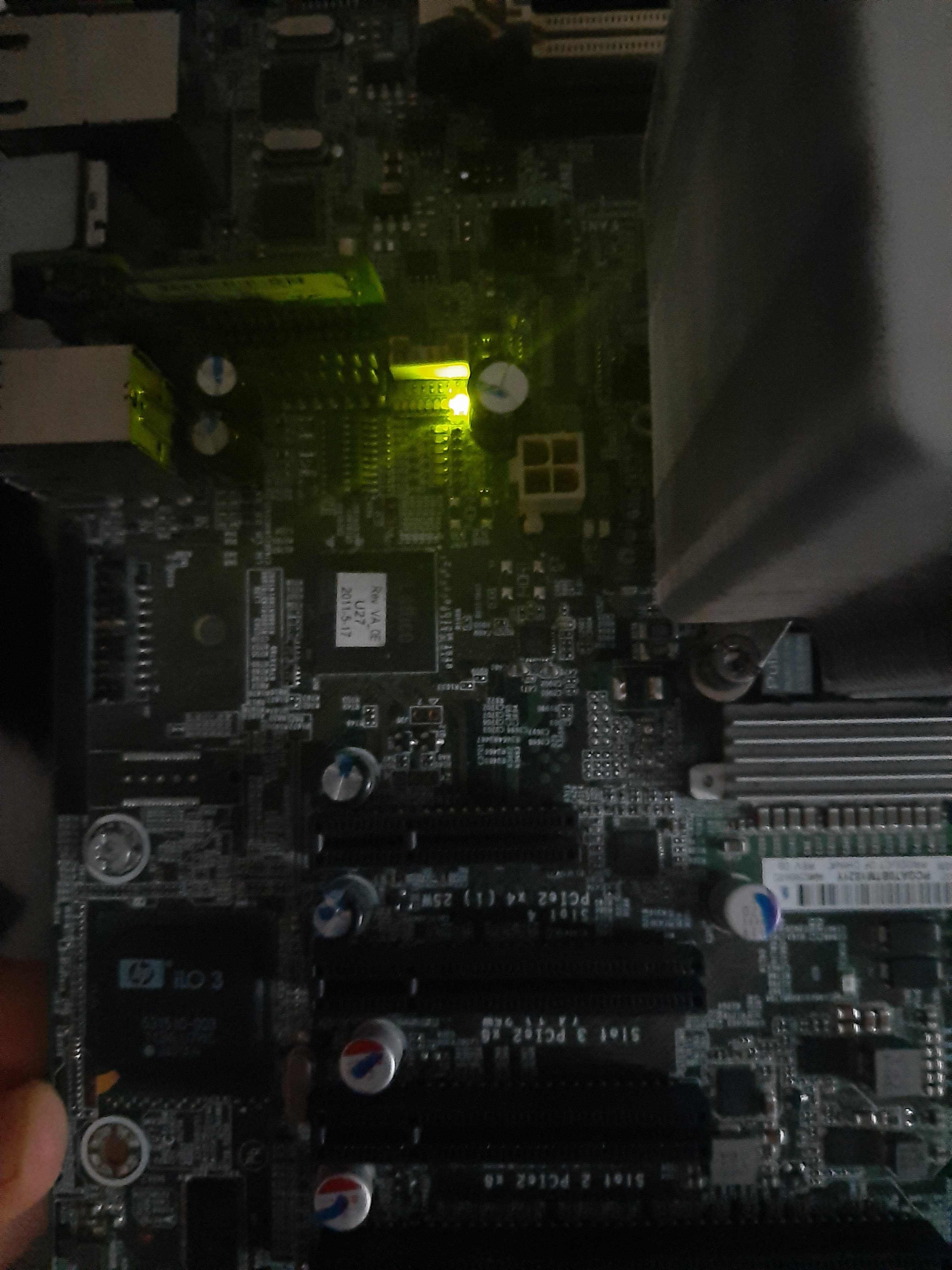

Ist die Stromversorgung (12V ESP) für die CPU angeschlossen,
dürfte oben links auf dem Mainboard ein 4 PIN Anschluss dafür da sein,
bei modernen Mainboards ein 8 PIN.

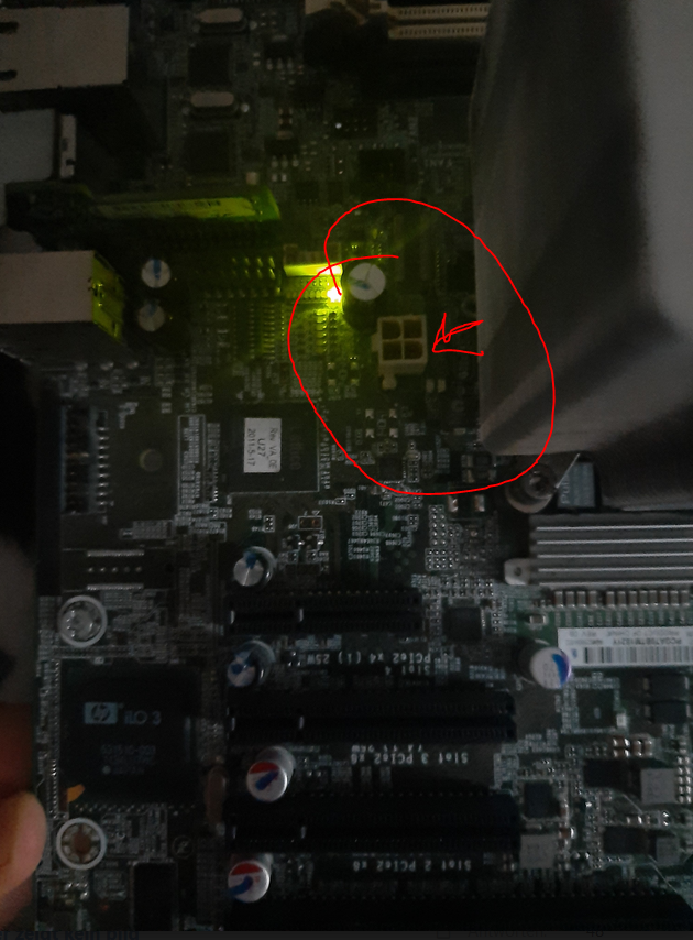

Und hier sieht man den 4 PIN Anschluss für die CPU
Reaktionen: McFritte
Ja ist er, trotsdem passiert nicht anderes, BIOS Batterie hatte ich auch schon gewechselt, keine Reaktion. Manchmal hört die Led auf einmal auf zu blinken aber trotzdem passiert nichts.

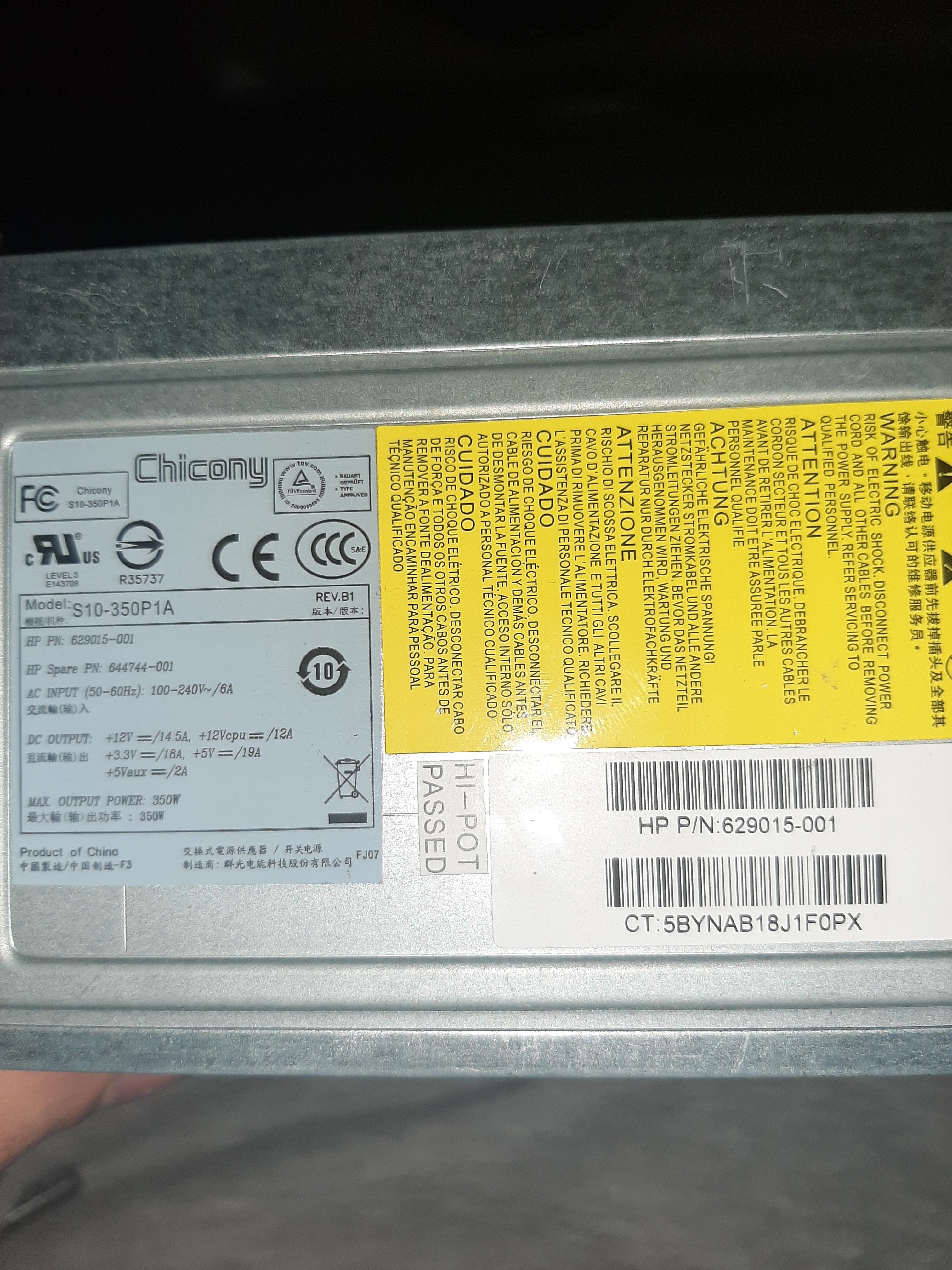

Besorg dir ein Netzteil zum überprüfen ob es daran liegt, Nägel mit Köpfen.

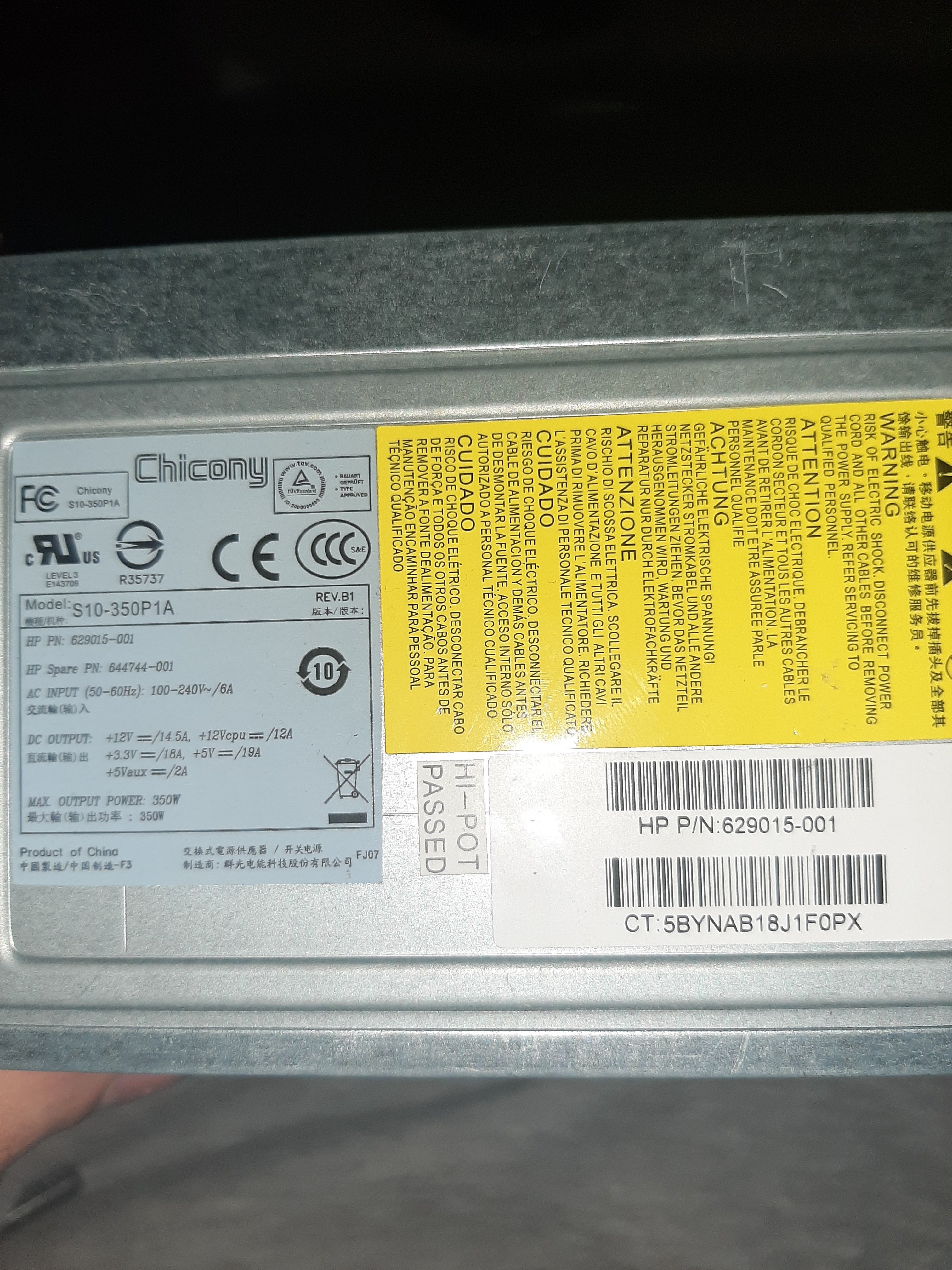

Kann ich jedes beliebige Netzteil dafür benutzen oder muss es ein bestimmtes sein?

Ja, bei PCIe 2 ist das Ding mindestens 10 Jahre alt und RAM-Slots nördlich von der CPU sieht nicht nach üblichem AXT-Layout aus. Irgendwo steht auf dem Board sicherlich eine Modellbezeichnung.
n1tro666 schrieb:
sieht nachm hp serverboard aus. nen g6 glaub ich.
wird ne xeon cpu drin sein, auch nix dolles.
veraltet.
HP stimmt schon mal, man sieht ja auf dem ersten Bild das Logo und das mit dem Serverboard dürfte auch zutreffen, da die Speichermodule "Registered Module" sind.
Es sieht mal so aus, als wären hier Standard ATX Anschlüsse fürs Netzteil am Mainboard,
nichts eigenes von HP.
Könntest ein normales Netzteil nehmen welches auch einen 4 PIN für die CPU hat.
Okay, danke
