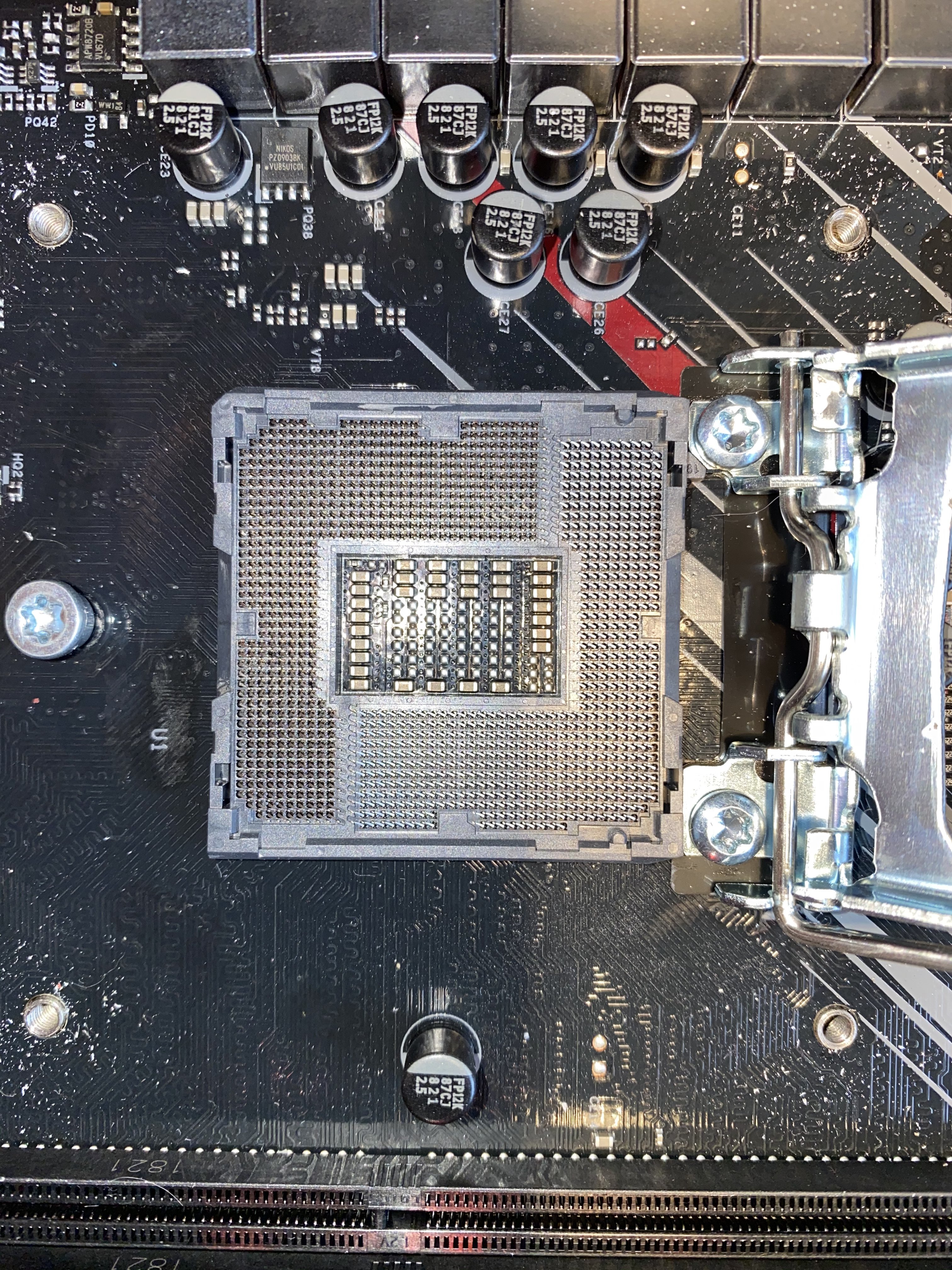

So sieht der sockel aus

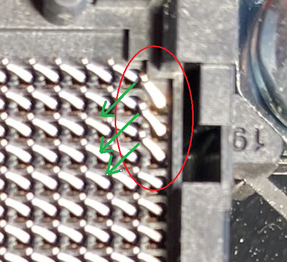

Die Pins oben rechts sind verbogen.
Links mittig auch nochmal prüfen, ob es ein Haar ist, oder Dreck auf der Linse
Reaktionen: adAstra
oh das hab ich gar nicht gesehen.
Ich werd das gleich mal prüfen danke :)
Cardhu schrieb:
VORSICHTIG!!!! mit einer Nadel oder ähnlichem zurecht biegen. Mit Gefühl und Stück für Stück.
Ob es danach läuft, siehst du dann. Eine alte BIOS Version ist zusätzlich möglich.

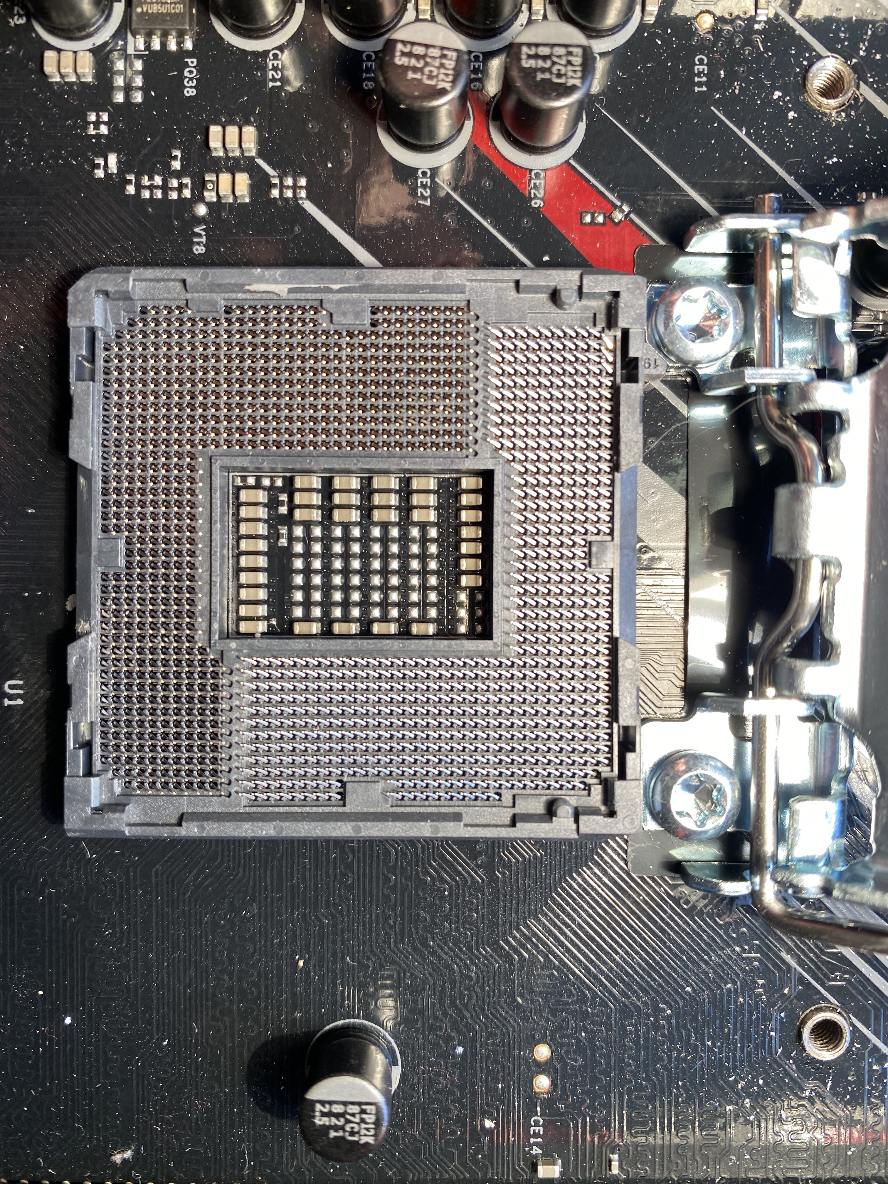

Pins sind gerichtet.
Cardhu schrieb:
Sieht auf jeden Fall besser aus. Dann bau es mal auf dem Mainboardkarton auf und guck was passiert ;)
es hat geklappt!!!
Bin im bios jetzt sollte alles klappen vielen vielen lieben Danke!!! :D
