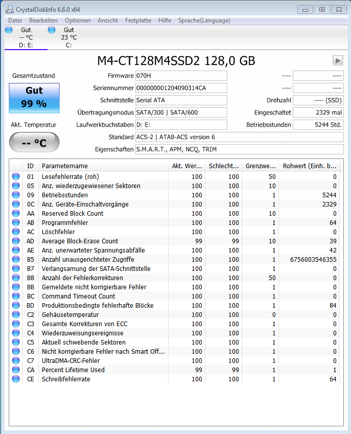

Edit: CrystalDisk Info der SSD angehängt. Ist da irgendwas nicht i.O.?

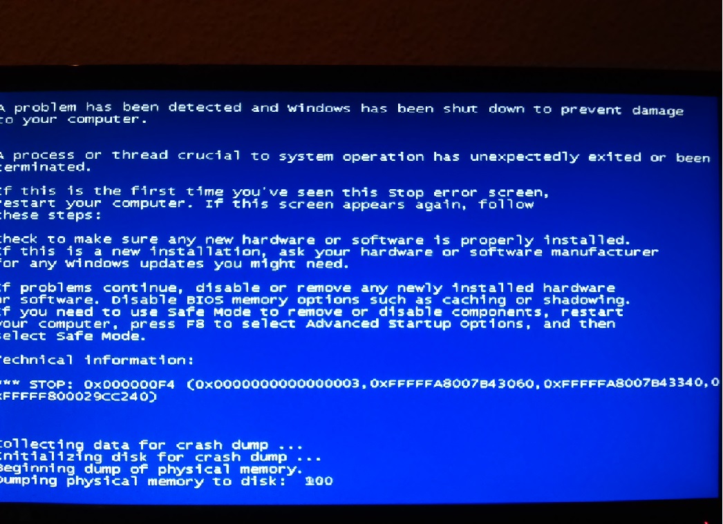

Edit2: Auch nochmal der Bluescreen, als die SSD angeklemmt war, von der Win7 Installation.

ok , Crucial SSD's prüft Crystal Disk Info nicht korrekt , ich selber habe eine BX100 die prüft Crystal Disk Info auch nicht korrekt.

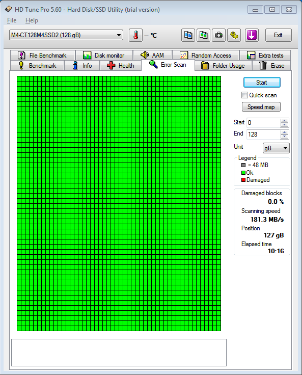

Aber wenn es wirklich keine probleme mit der HDD gibt , kannst du ja mal die SSD dann trotzdem nochmal anschliessen , und mit HD Tune einen Error Scan machen.

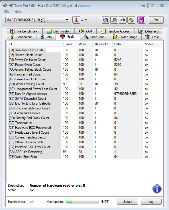

Error Scan hat nix gefunden und SMART Ergebnis sieht genau so aus. Siehe Anhang.

TP555 schrieb:
Erstens ist es egal ob AHCI oder IDE, dann ist HD Tune für SSDs ungeeignet. Die SSD ist es nicht, die S.M.A.R.T. Werte sind in Ordnung und auch der Dump konnte ja offenbar auf der SSD geschrieben werden, was aber nicht klappen könnte, wenn die SSD die Ursache wäre.
RAM Fehler scheinen es auch nicht zu sein, daher kommen eher ein Treiber oder die Graka als Ursache in Frage. Vielleicht hällt auch das Netzteil die Restwelligkeit nicht mehr ein, das Corsair VX550W ist ja schon seid 8 Jahren auf dem Markt und ggf. schon älter, dann lassen die Kondensatoren schon mal nach. Mache mal neben Prime auch noch einen GPU Belastungstest wie Furmark.

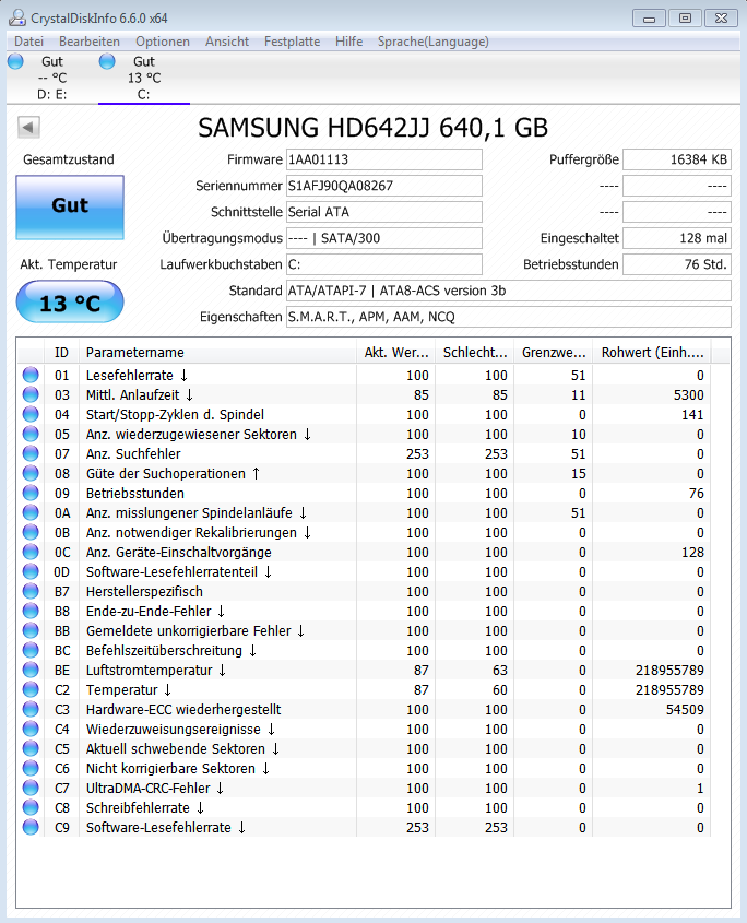

Poste auch mal den Screenshot von CrystalDiskInfo für das andere Laufwerk wie C: drauf ist.

Anbei mal die Werte der HDD, ist eig. alles ok, da es vorher ein externes Datengrab war.

Dann ist Windows bei Dir nicht auf C:? Das kann man machen, aber ich würde es verbeiden um Ärger mit Programmen aus dem Weg zu gehen die fest mit Windows auf C: rechnen. Die Platte hat oder hatte ein Problem mit der Kommunikation, es gibt einen Ultra-DMA CRC Felher (Rohwert von C7). Da ist meist das SATA Kabel nicht ordentlich fest oder defekt, achte darauf ob der Wert (also der Rohwert von C7) sich ändert und wenn ja, dann prüfe das Kabel und falls beide Stecker ordentlich fest sind, tauche es aus.
