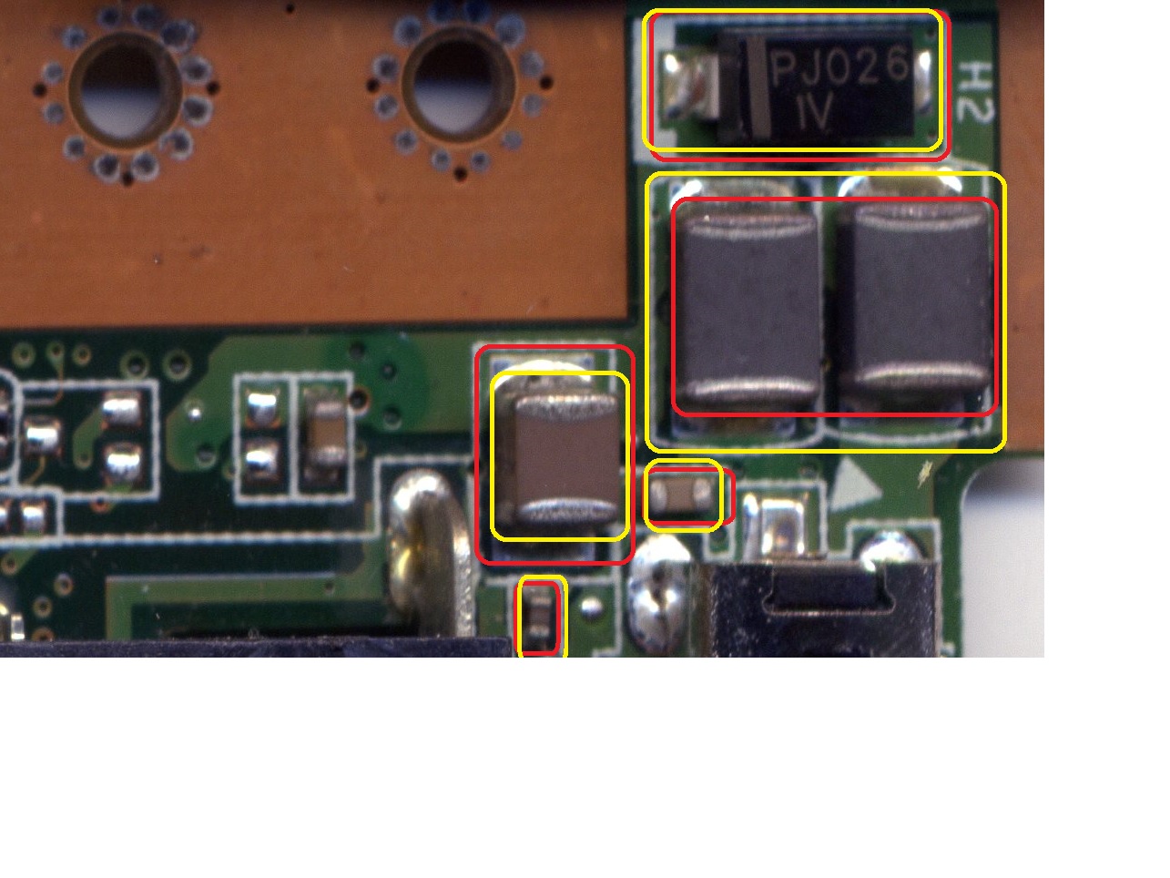

Das schwarze Teil oben ist eine Diode. Mit einem Ohmmeter (Durchgangsprüfer) messen, wenn du auf beiden Seiten einen Durchgang misst, ist die Diode kaputt. Du solltest sie aber dafür auslöten. Wenn du keine Erfahrung im SMD-Löten hast, dann lass es lieber und gib es jemandem zur Hand der sich darin auskennt.
Die anderen Teile weiß ich auch nicht so recht, könnten aber Kondensatoren sein. Um hier einen eventuellen Defekt, oder Kapazitätsverlust zu ermitteln müsstest du die Werte kennen.
Was macht dich denn so sicher das der Fehler genau aus der Ecke kommt?

Die kleinen Teile könnten Widerstände sein.

Ich denke das die beiden sind kerkos MLCC sind oder egal welche von 6 teile messe 5 davon sind ca. 97 k ohm einigeste ist 28.2k ohm?

wann ich den Stecker in MB schliesse, kommt ein Blitze rausvon rechte Seite

Mein dringender Rat: Baue das Mainboard aus, entsorge es und besorge dir ein neues!
PS: Bei Kondensatoren misst man keinen Widerstand sondern die Kapazität.
hier ist ein kurzschluss, Ich habe die Diode ausgelötet gemssen ist OK
Ich löte gleich die beiden Kontensatoren schwazen aus
