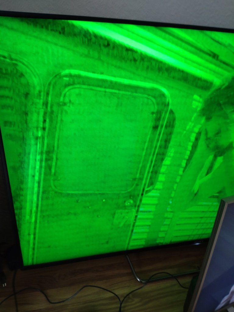

Hallo alle TV-Profis!
Mein Sony KDL55W809c (2016 gekauft) produziert während dem TV schauen via Satellit bzw. über Apps, wie Netflix, grüne senkrechte Streifengefolgt von einem gänzlich grünen Bildschirm, siehe Screenshots. Dieser Fehler tritt nicht in der Menüsteuerung in Erscheinung und auch nicht, wenn man z.B. die angeschlossene Spielekonsole benutzt. Somit wird das Panel wohl keinen Fehler haben. (Satellitenemfpang ist i.O., habe ich mit anderem Gerät überprüft.)
Jemand eine Ahnung, welches Bauteil den Fehler verursacht? Würde sich ggf. eine Reparatur lohnen, sofern man diese selbst durchführen kann? LG, Tobi

Wenn die schon aktuell ist, hilft wahrscheinlich nur der Service von Sony, oder irgendeine Werkstatt.
Die Artikel helfen leider nicht weiter. Die Firmaware ist aktuell.
Dann muß der Patient wohl in Behandlung...
Wenn sich das ganze durch einen Werksreset nicht beheb lässt, dann liegt es an der Hardware und da kann es elles mögliche sein, T-Con Board, Mainboard, oder auch nur ein lockes oder defektes Verbindungskabel
Letztendlich lohnt sich eine Reparatur nur wenn man es selbst machen kann sowie auch oder jemanden kennt der es kann. Service Reparaturen sind viel zu teuer, locker 350-450€
