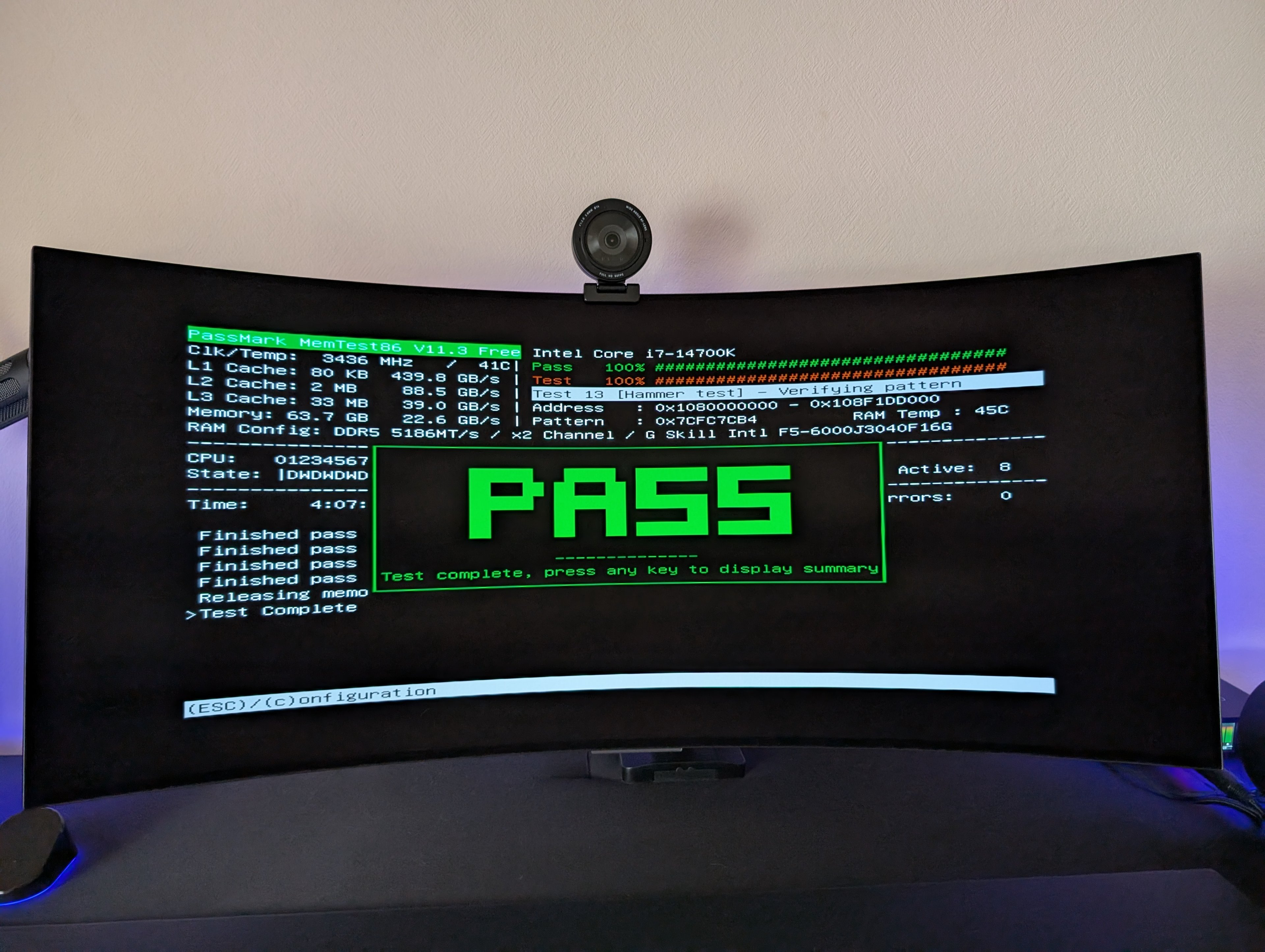

Klar. Kein Problem. 1.30 h sind durch ohne Fehler. Was wäre das Fazit wenn alles mit Memtest86 sauber durchläuft?
Der RAM wäre dann aus meiner Sicht fehlerfrei und nicht die Ursache des Problems.

Alles super im Test

genau das, da der Memtest86 ja sauber durch ging. Das Foto vom Memtest würde ich bei Verkauf via Ebay und Co mit ins Angebot setzen :D

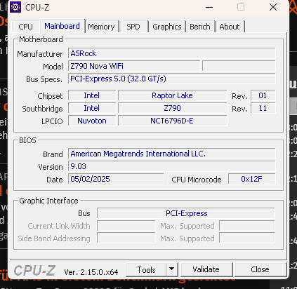

Kurzes Feedback. Board ist drin, genau wie der RAM. Nach nun 15 Neustarts läuft es soweit. Mal schauen, ob das so bleibt.

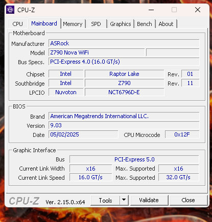

Auch schon mit installierter dGPU getestet?
Na klar :-)

Auch nach längerer Testphase kann man nun sagen, das es ziemlich sicher am Mainboard lag. Nach gerade einmal ca. 1 Jahr.
