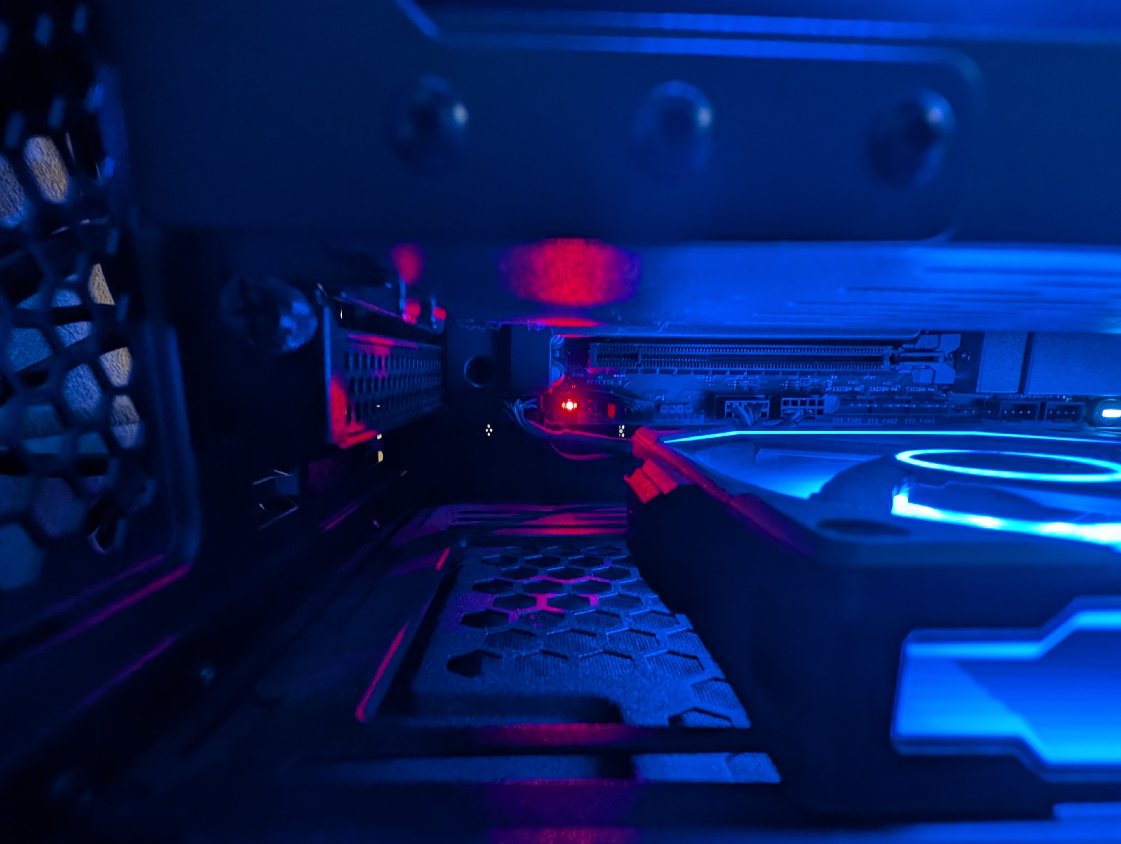

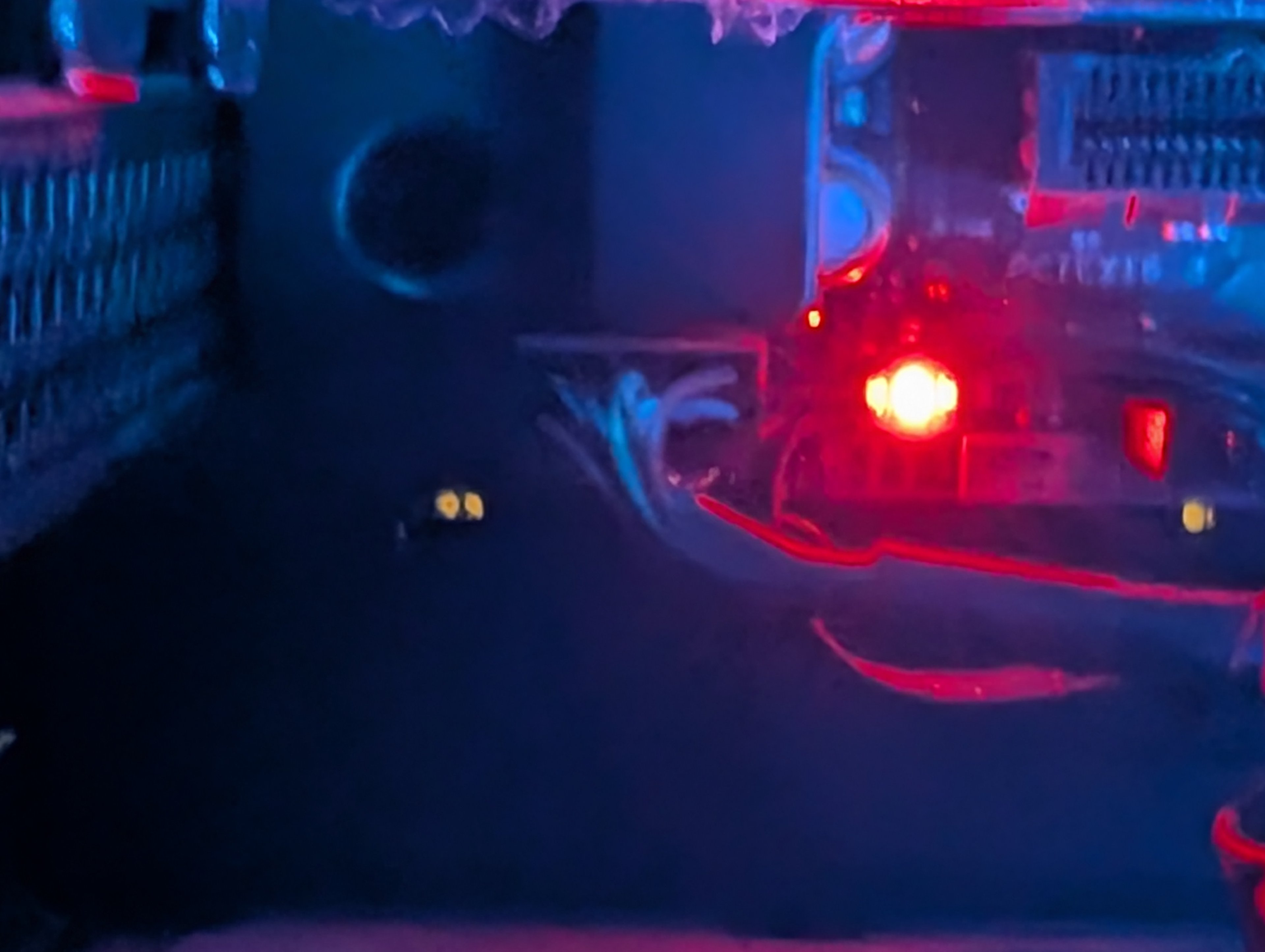

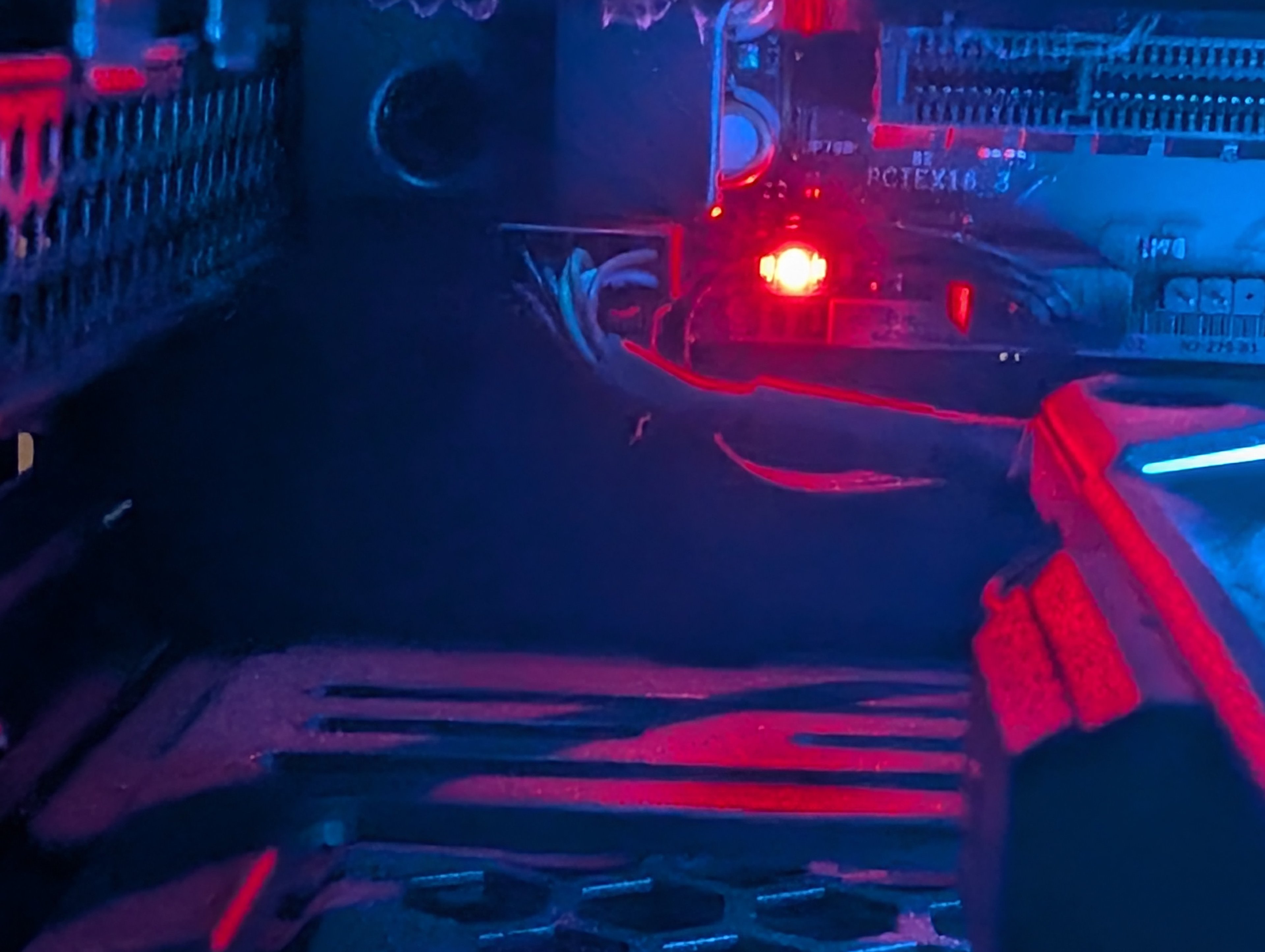

Der Fehler ist wieder aufgetreten. Völlig sporadisch nach dem zweiten Neustart nachdem dich den PC hochgefahren habe. Ich kann es leider nicht genau erkennen. Aber es sieht nach der Boot LED aus. Da die Grafikkarte vertikal verbaut ist, kann ich leider nichts erkennen. Was sagt Ihr dazu ? Wie gesagt ausschließlich und nur bei einem Warmstart.
Ich habe es mit einem Bild im Internet verglichen. Es sieht auch auf diesem so aus, als ob die mittlere LED leuchtet. Das wäre dann die Boot LED. Sieht so aus wie bei mir, oder ? Die unscharfen Fotos sind meine Fotos. Das andere Foto mit der Beschriftung ist beispielhaft. Aber man kann es denke ich erkennen, das es die Boot LED ist. Das würde dann vermutlich am ehesten für das Board sprechen, oder ?

Sehr unwahrscheinlich. Die GPU (RTX 5080) läuft schon lange ohne Probleme mit PCIe 4.0. Die GPU LED leuchtet auch nicht. Er läuft also durch bis zurBoot LED.
Warum sollte das nur in Warmstart passieren? Ich habe schon ewig meine GPU'S vertikal verbaut. Ich sehe da jetzt absolut keinen technischen und rationalen Zusammenhang zum Fehlerbild.
Also für mich klingt das als Fehlerursache am plausibelsten. Schade, daß solche wichtigen Details so nebenbei erwähnt werden. Stell den PEG auf PCIe 3.0 und teste aus. Das hat für dich keine Nachteile.
Benutze die GPU schon ewig vertikal. Ohne Probleme. Warum sollte dies nur im Warmstart und nur sporadisch auftreten? Warum leuchtet die GPU debug LED nicht?
Ich teste es mal. Aber glaube nicht wirklich dran steht ja schon auf Gen 4 statt 5.

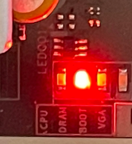

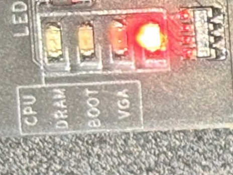

das ist NICHT die BOOT LED, sondern die DRAM LED.
Leider sind auf diesem Mainboard die Debug LED's versetzt zu der darunter stehenden Beschriftung.
Anbei noch ein Foto, wo man es noch besser sieht:
Daher muss man die entsprechende LED, welche bei Dir die 2. ist (von links nach rechts) entsprechend auch der darunterliegenden Beschriftung zuordnen.
Somit 2 LED = DRAM
Warum Dein RAM nun Probleme macht, kann ich nicht sagen.
ich würde hier den RAM einfach mal entfernen und sauber neu einstecken. Dabei auch darauf achten, dass die Haltenasen komplett einrasten.
Sollte das Problem dann immer noch vorhanden sein, teste die RAM Module einzeln. Beginnend im A2 Slot, da dieser bei Nutzung nur eines RAM Moduls genutzt werden soll.
Da dann alle Module einzeln durch.
Bei 2 Modulen dann Steckplatz A2 und B2. (3 Module muss man nicht testen, da dieses Szenario nichts bringt) usw.

ich denke nicht, dass die Nutzung des Riserkabels hier die Ursache ist, da ja die DRAM LED aufleuchtet und ohne RAM bootet der PC auch nicht durch und der Monitor bleibt schwarz, soweit ich weiß.
Aber man könnte dennoch mal den Gegentest machen und die GPU ohne Riser testen. Bin aber skeptisch, dass dadurch die Fehlerursache gefunden bzw. behoben wird.

Winghead schrieb:
Wonach hast Du gegoogelt , wenn ich fragen darf ?
nach Deinem Mainboard und dem Fehler "NZXT N7 Z790 Debug LED".
Dabei spuckte Google Berichte von Hardwareluxx (wo Du wahrscheinlich das eine Bild her hast) und auch Reddit aus.
Zumindest fand ich während der Suche heraus, dass die Beschriftung der einzelnen Debug-LED's seitlich versetzt ist und sie somit nicht zu der darüberliegenden LED passt, wie in meinem Screenshot gut zu sehen ist.
Man muss die beschriftung somit anhand der jeweiligen Position der oberen LED's zuordnen. Also 2. DRAM = 2. DebugLED (von links nach rechts gesehen).
Würde die BOOT-LED leuchten, dürfte es eher an einem Fehler mit dem boot-medium, also der Festplatte vorliegen, aber keine Probleme mit RAM usw.
